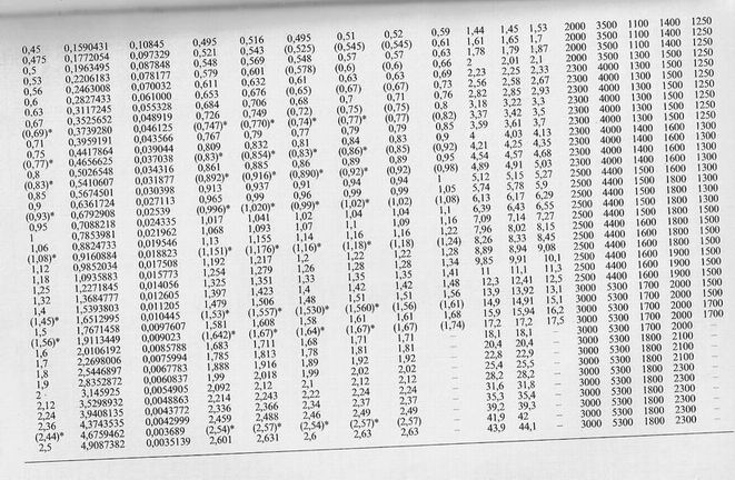

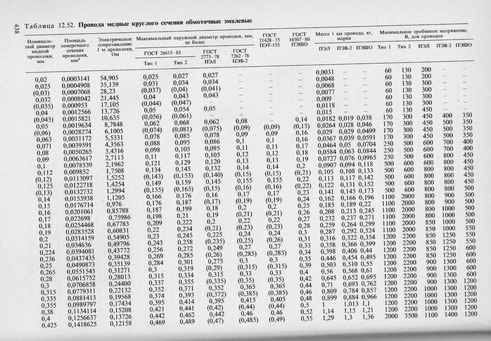

Я по этой таблице считаю. Ну а диаметр микрометром меряю. Мой правда с закругленным кончиком и для провода неудобен.
Хорошо. Непоняток нет.
Если помнишь, у меня эти вопросы давно сняты в телефонном режиме.
Просто мне казалось, такие выражения понятны не всем.
Зрительная масса вроде ни о чем таком не спрашивает , только у тебя непонятки. Повозись подольше- узнаешь побольше и станешь понимать мои каляки .
Я тоже микрометром. Поэтому вопхнем невпихуемое. Может не с первого раза, но вопхнем.

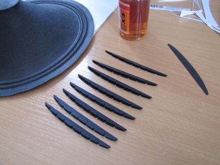

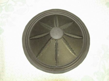

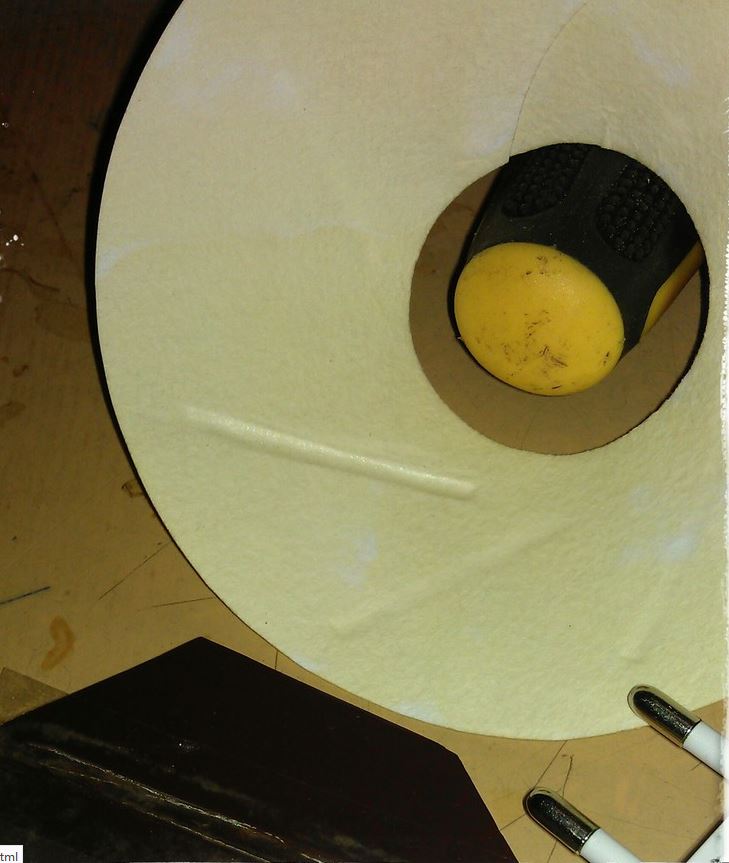

А можно по-подробнее про изготовление ребер жесткости?! Кроме как складки делать-ничего в голову не приходит.
Тоже скажу о диффузорах.
Вчера рассмотрел диффузор динамика Ямаха, такого белого, НЧ. Внешне диффузор конусный, но стыка не видно. Видимо штампован сразу нацело. А я ожидал кулёк со склейкой....
Фоток того времени не сохранил. Надо будет на выходных сделать "приспособу" чтоб понятней было. Ну а на словах, я взял кусочек алюпласта, положил сверху гвоздь, бахнул молотком - получилась впадина правильного профиля с гладкой поверхностью. Это одна часть матрицы. На неё ложится бумага и вдавливается с помощью гладкого, закруглённого стержня. Я кажется ручку с кисточки акварельной использовал. Предварительно на ещё несклееном в конус диффузоре размечаются линии рёбер, продавливаются, а уже потом диффузор склеивается в кулёк.

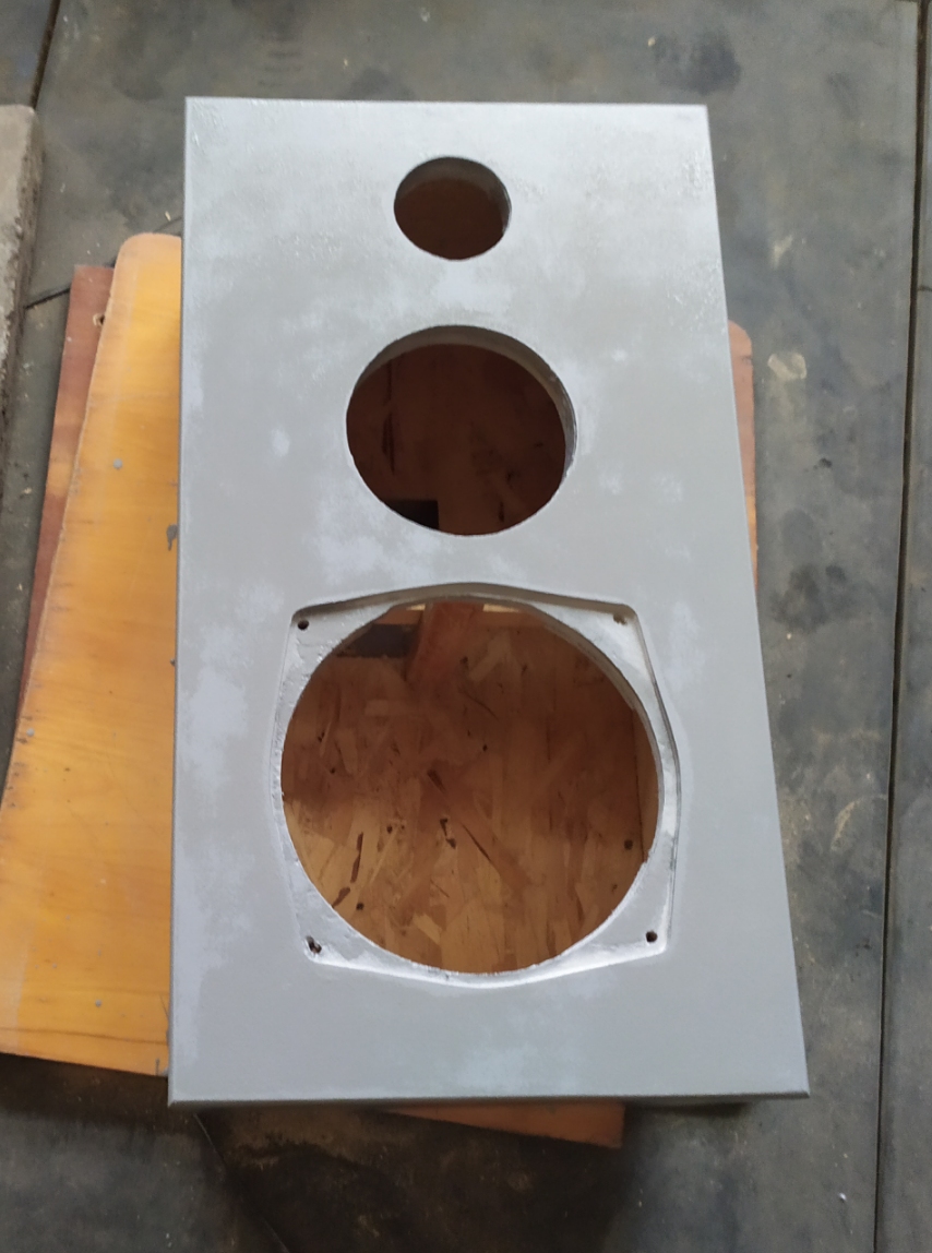

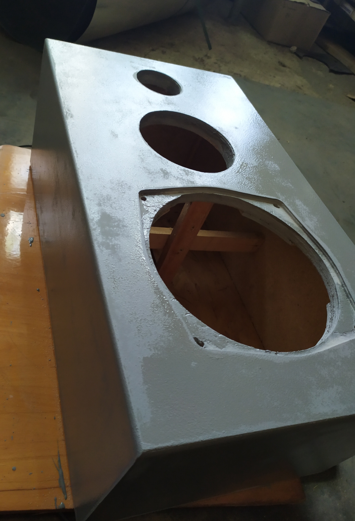

Дело с корпусами потихоньку движется. Удобная штука этот крагис. Третий слой грунтовки, а цвет так и не выбрал :mad: Отверстие под СЧ специально такое огромное чтоб любой магнит пролез.
Вырезать полоски из того же материала, что и диффузор, приклеить на жесткий клей в разных сегментах диффузора, по окружности.
Ну либо как Aleph учит.
К сожалению, чудо вряд ли произойдёт и параметры изначально плохого динамика этим не исправить.
Просто полоски, как утолщение диффузора, вряд ли помогут. Нравится конструкция из "30 ГДС-1 Первые опытные образцы". Разве что использовать более тонкую бумагу но в "треугольном" сложении.

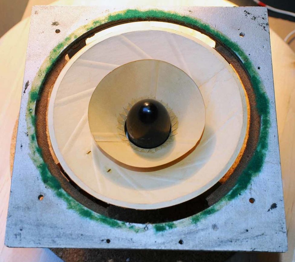

Спасибо, подсмотрел картинки, в т.ч. и ваши:
Либо собирать (склеивать) диффузор из 2-3 либо даже 4 частей-лепестков, заранее вырезанных по лекалу. В этом случае ребрами жесткости выступят швы.

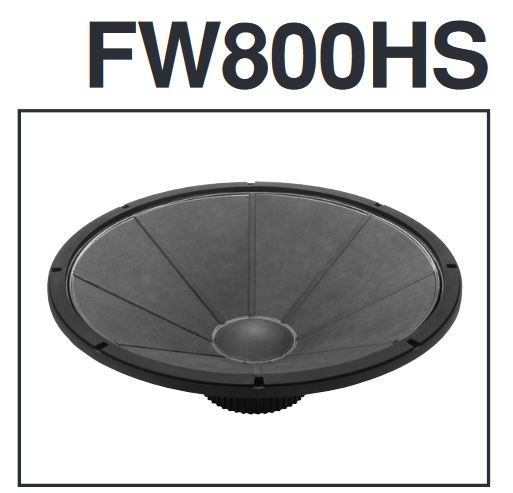

Как этот?

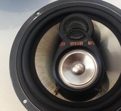

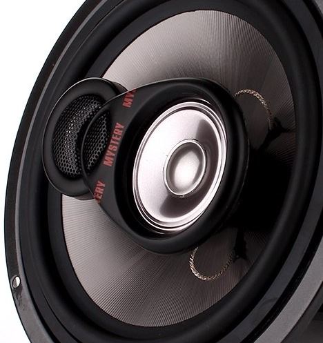

Мне больше импонируют ребра жесткости на подобии автодинов Мистери. Там диффузор сам является "гофрированным" и литым без внешних дополнительных "прибамбасов". Вот только я не встречал таких диффузоров среднеего и, тем более, большого размера. Где собственно и нужно такое решение:
Почему бумажные такой формы не прессуют? Какой нибудь 20" с более крупным шагом гофрировки.

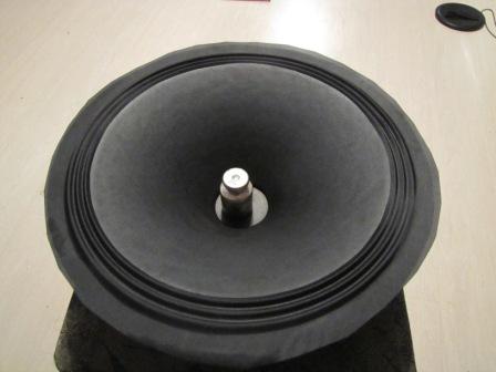

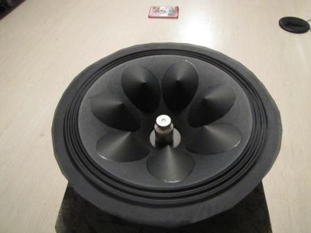

Нет. Я только пропитывал разным количеством акрила. Я бы сказал на выходе получается почти пластик. Раза в 2 прочнее изначальной бумаги и, кажется, даже имеет более глухой отзвук при постукивании. Я использую такой
Крепость набирает за несколько дней и поначалу вонюч. На середину без микрофона применять не стоит, а в поршневом диапазоне работает отлично. Веса добавляется миллиграммы.
Выбросы на середине, если они есть, довольно просто услышать. Подаём музыку через фильтр - если звучит только низ, всё нормально, если покрикивает, значит есть выброс.
Похоже это не гофрировка с "конструкционным" направлением, а просто "украшательство". Уж больно гофр мелький.:)
Читал. Дык они не гофрированные, ни фига. Сплошной самообман.
Вы звучок-то слушали? Скажу, что он вполне достоин поделок, чья МС прибита к корзине заклепками (Шалом, резонансы!.. Шалом, дребезг и металлический призвук! -Здравствуй, дорогой, здравствуй!..)
