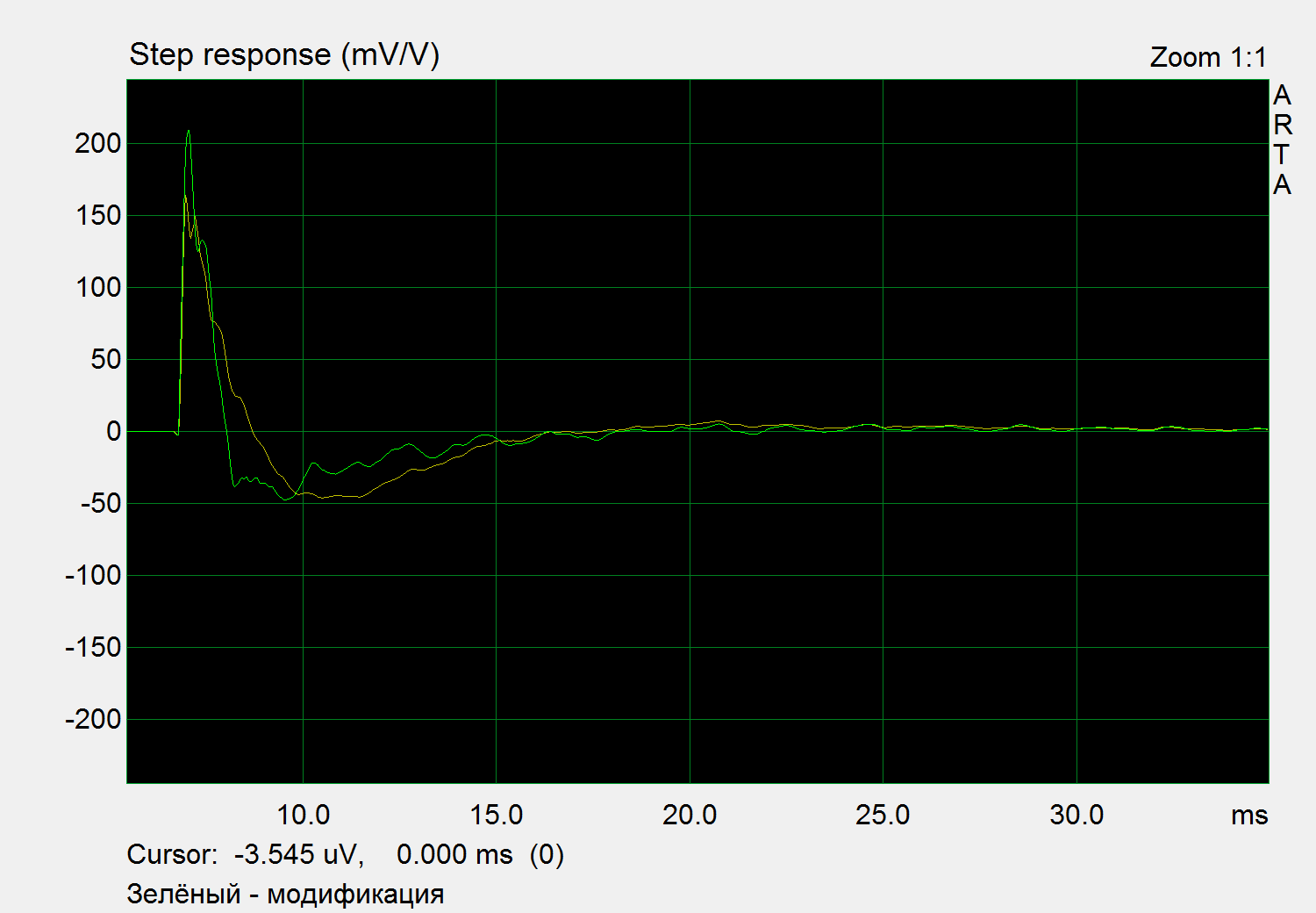

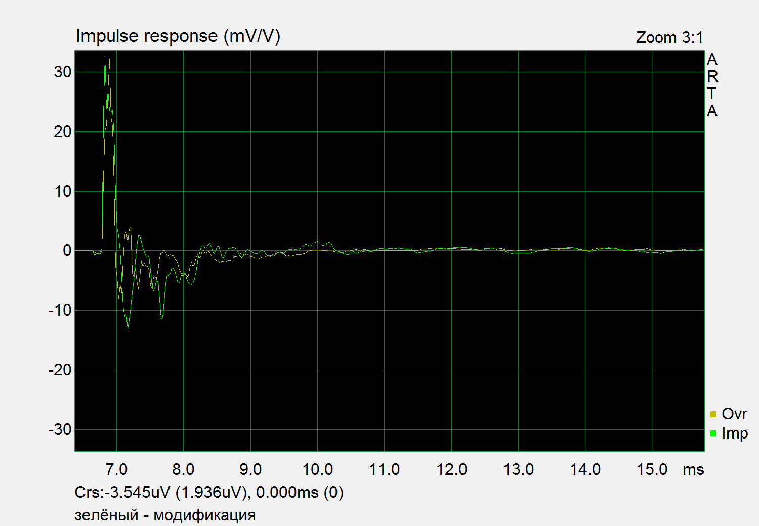

Вопросы идут, ожидаем ответа от автора темы: хотим еще увидеть step response и impulse response!

АЧХ и "водопад" у оригинала лучше. Даже удивлен такой хорошей АЧХ 25гдн с его формой чаши.
По параметрам наверное модификация лучше, раз БЛ больше.

Вроде pir'ы сохранял - проверю. Что в нём полезного?
А звук - хуже. Ожидайте серию про середину - там и узнаем, у кого она реально лучше.

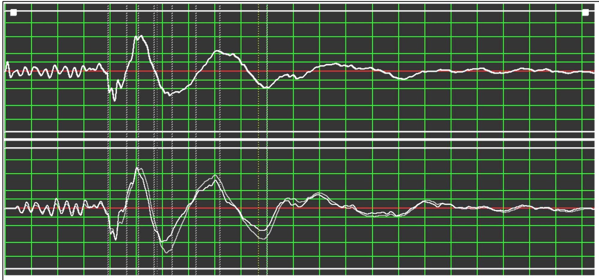

Я попробовал (как сумел) наложить и совместить картинки проигрывания "бочки". Было и стало.
Вот про это я и говорил, что разницы нет. От оригинала оба больше отличаются, чем между собой. Почти нет, конечно. Где тут вы увидели "гул"?

А какая, по вашему, идеальная реакция динамика на короткий импульс с крутым фронтом? На первом графике у зелёного точно контроль лучше?

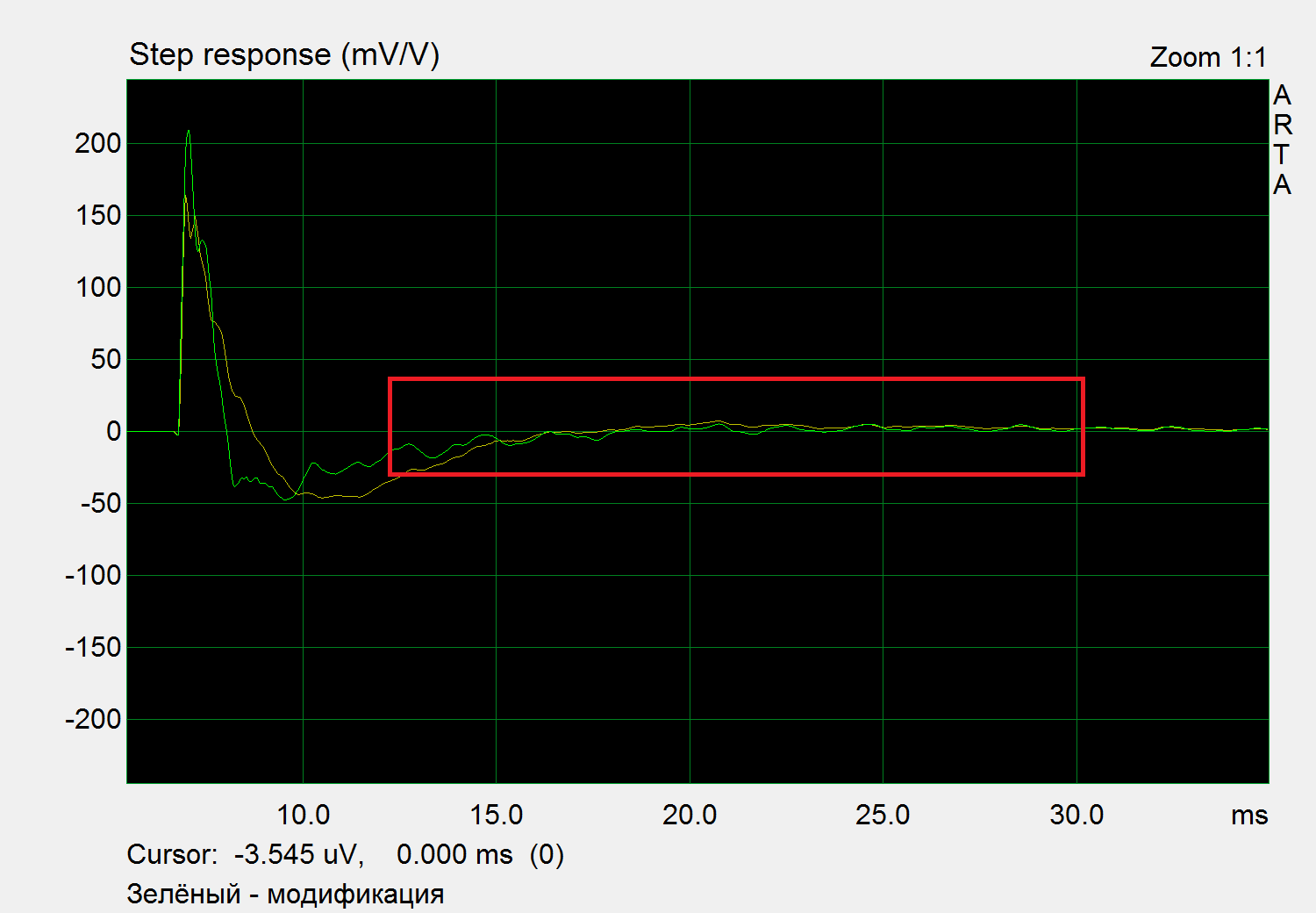

Если посмотреть на Step response то видно, что при одинаковом фронте импульса, желтый график (он же оригинал) имеет более плавный затухающий сигнал, который в нормаль возвращается на отметке 30мс, это долго, но при этом зленый (доработанный) имеет немного быстрее реакцию, но как только с 8мс график заходит в отрицательную сторону, появляется модуляция, которая не затухает и за 30мс. Получается так, что катушка с малой индукцией из за добротности не имеет достаточной ЭДС для гашения механических колебательных процессов.
Конечно - никакой разницы нет. 3,4,5,6 амплитуды больше на 3 дБ и это при том, что начали одинаково (по амплитуде), форма сигнала искажена сильнее (то, что заметно на глаз на этом графике, очень слышно на слух). Место, где я на своём графике красным обвёл, ужато по диапазону - там от -18 дБ до -∞ дБ одна клетка. Вот эта небольшая разница достигает 8 дБ.
Что за модуляция?
А вот с 12мс на зеленом графике волна идет.
Это я понял - вопрос про то, что это такое и как проявляется?
Что за модуляция?
