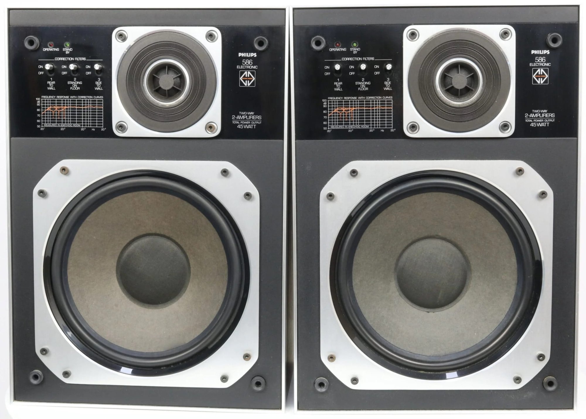

22AH586 оснащен 20-сантиметровым низкочастотным динамиком, на один размер больше, чем в 22AH585, и, соответственно, немного более мощным усилителем мощности для этой модели. Кроме того, здесь используется знакомая схема акустической коррекции, применяемая в 22RH545. Теперь 22AH586 можно адаптировать к условиям размещения, включая или выключая три басовых фильтра. В целом, очень хороший кабинет, который отлично себя показывает как модель среднего ценового диапазона.
