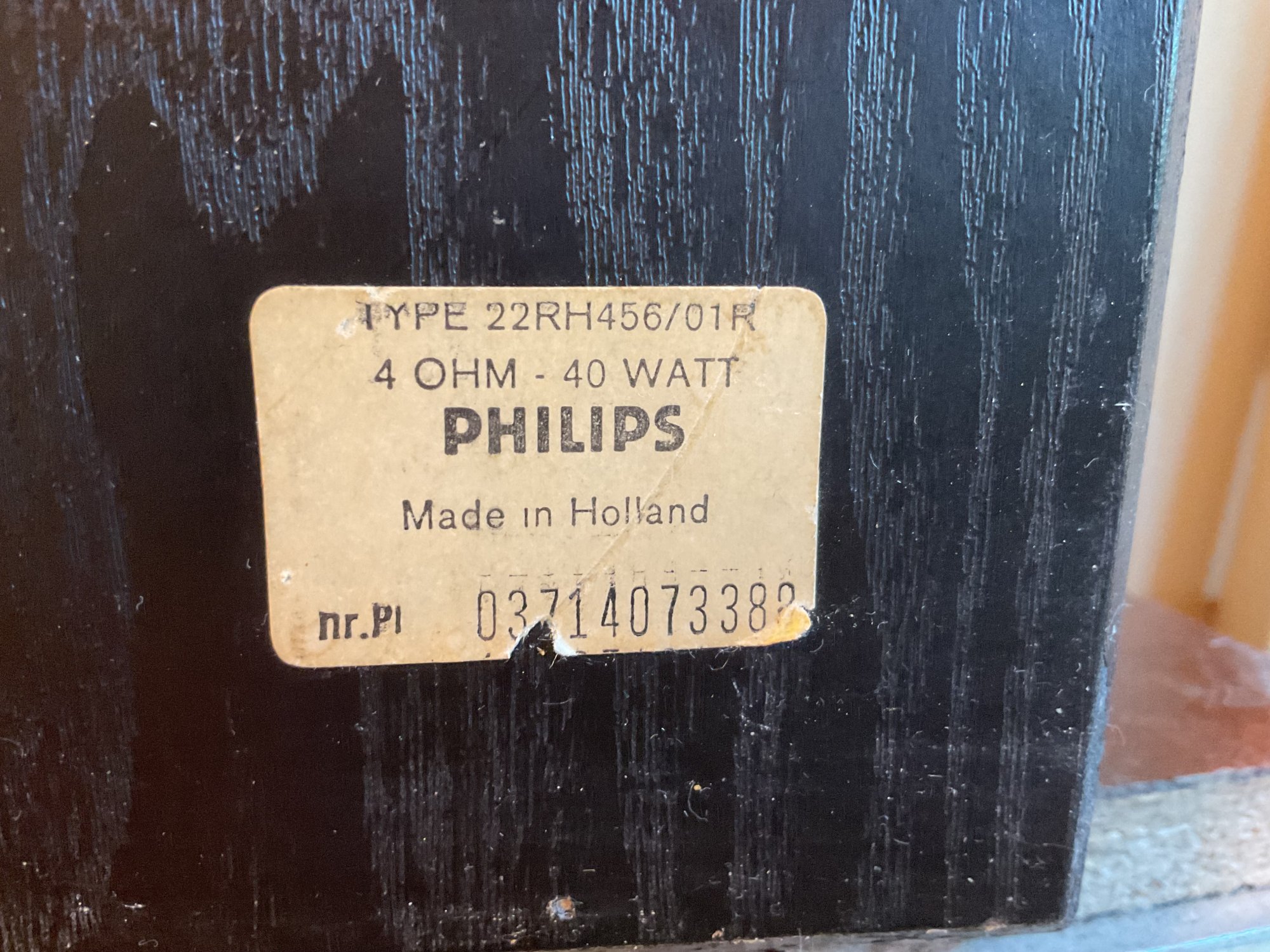

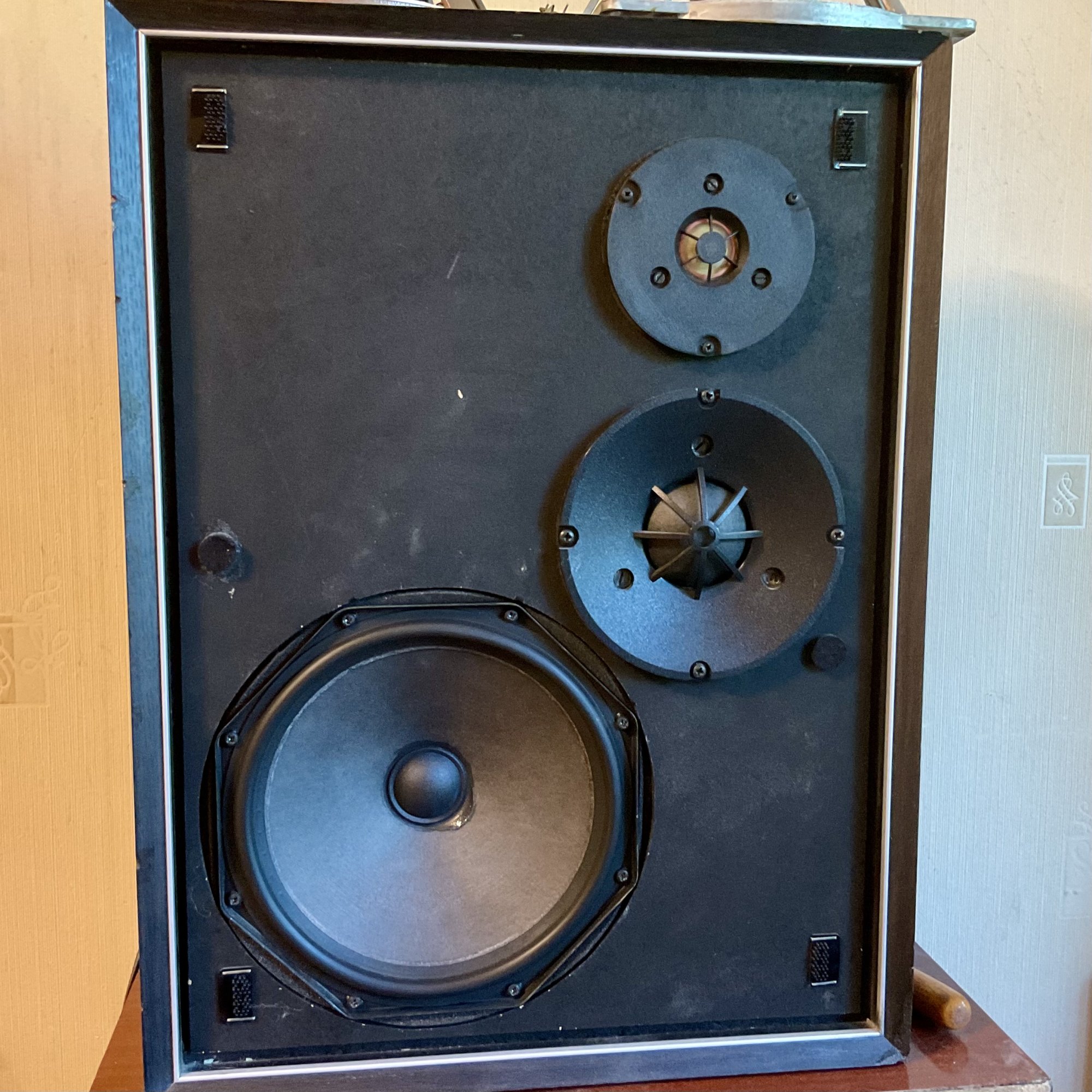

PHILIPS 22RH456
Дмитрий Б.
18 Янв 2022
2,857
2,159
100
IMG_0057.jpegIMG_0058.jpegIMG_0059.jpegIMG_0060.jpegIMG_0061.jpegIMG_0062.jpegIMG_0063.jpeg

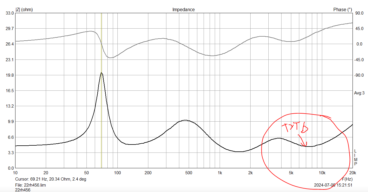

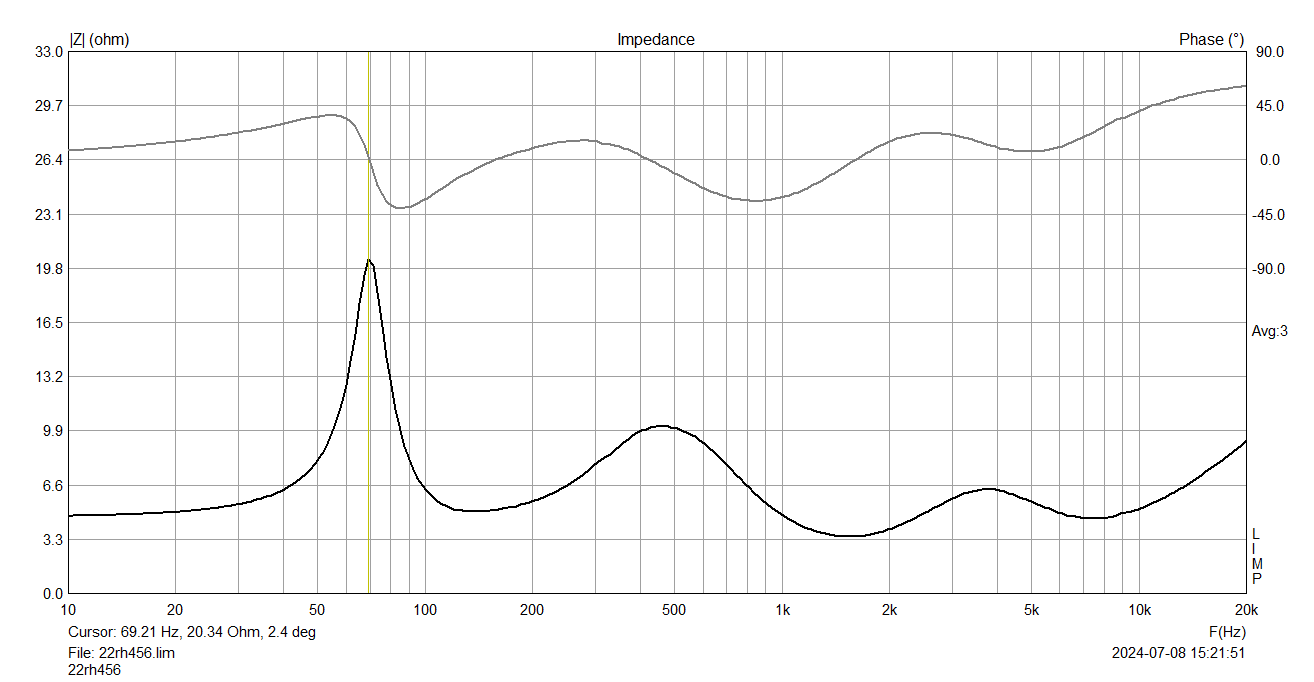

НЧ:
Philips AD8066/W4
Dc Resistance = 4.1 Ohm
Resonance frequency = 46.2 Hz
L = 0,5 mH (Handig voor Zobel netwerkjes).
Qms = 4.343
Qes = 0.751
Qts = 0.641
Mmd = 16.06 gram
Vas = 51.56 Liter
BL factor = 5.05
Rendement = 90.3 dB/W/m
EBP = 61.5
СЧ: Phillips AD 0210 SQ 4
ВЧ: Philips AD0162 T8

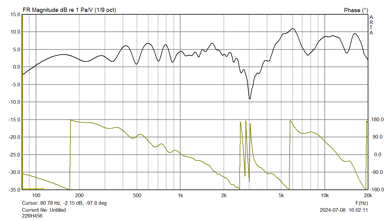

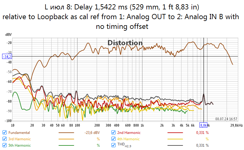

Это провал!

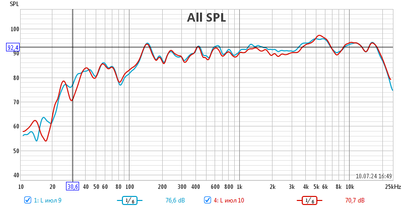

0,5 м по оси на высоте ВЧ.
5 см по осям
REW говорит , что не все печально.
Поверьте своим ушам и жить станет легче.

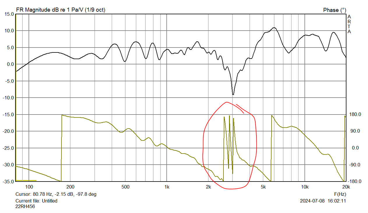

А оно точно в фазе всё?
на 5 см от динамиков никто не меряет! Чушь . Убирайте ерунду.

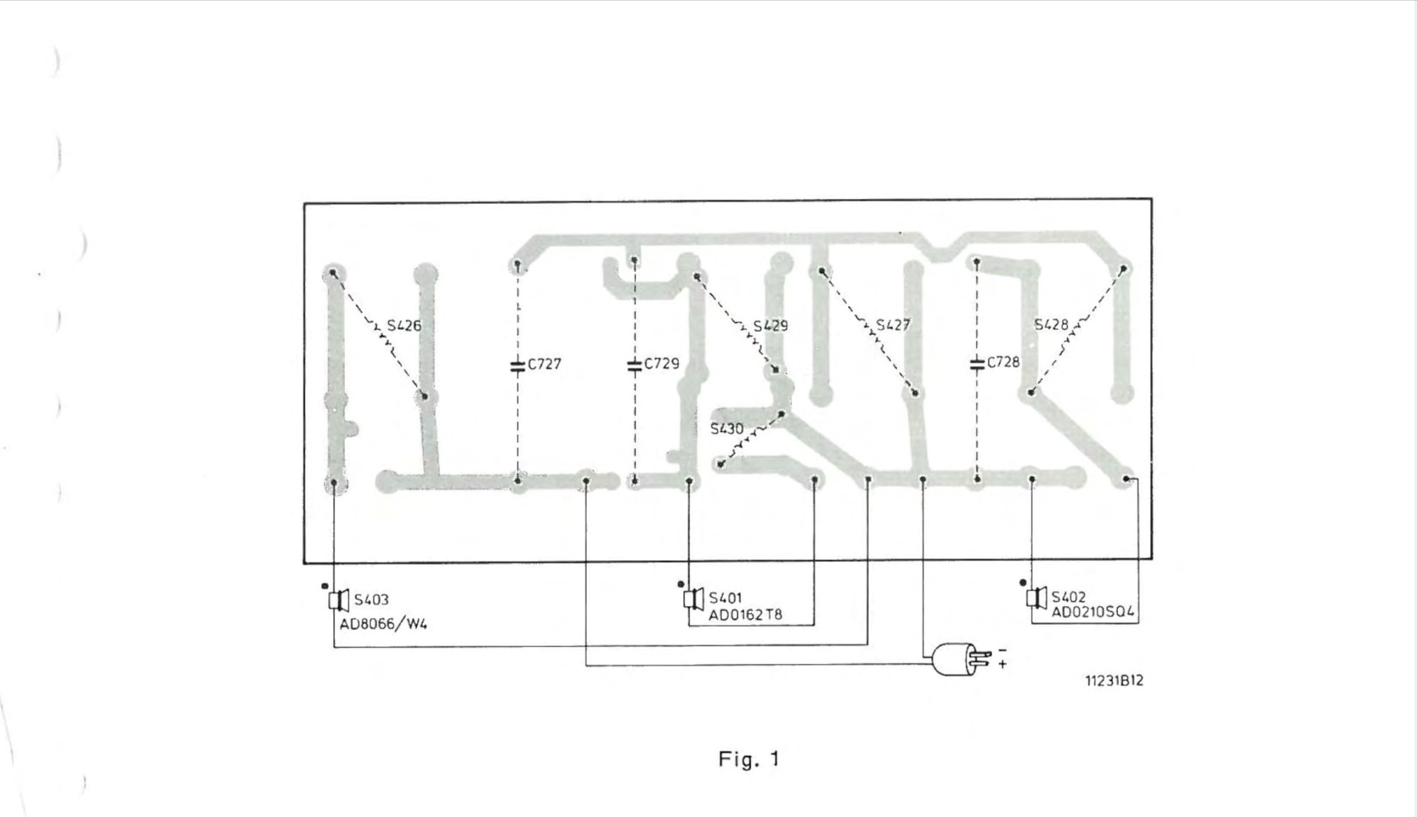

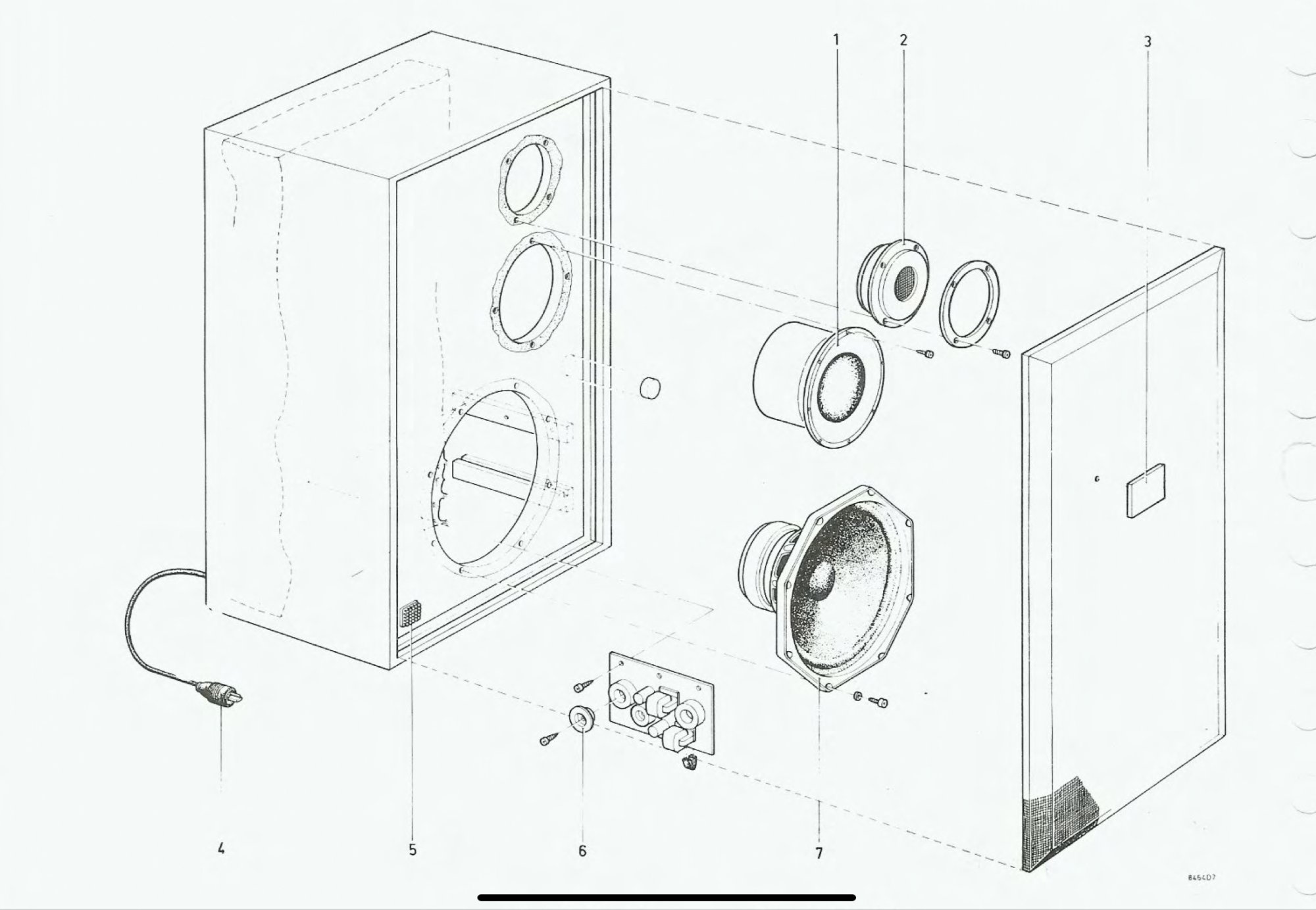

Судя по полосовым АЧХ, стык НЧ-СЧ корректный, , стык СЧ-ВЧ обязан быть правильным тоже, на 3 кгц, а дыра на стыке на этой частоте совершенно точно из-за перепутки пишалки полярностью. Могли упалить по дурочке, потом перемотать и от балды включить. Когда открутите пищалку, увидите сами, паял ее кто-то или нет.

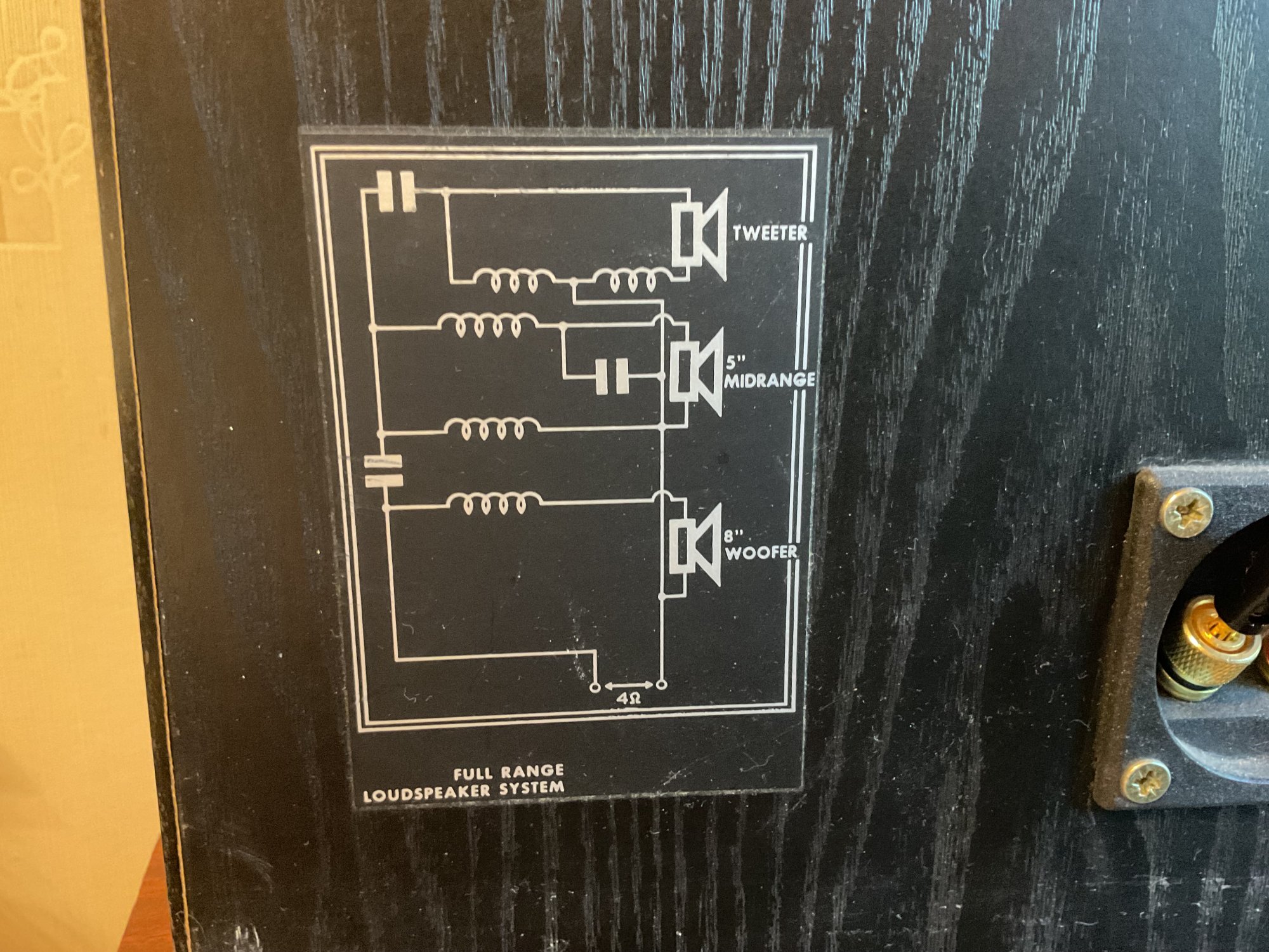

Открутил все динамики, вытащил наружу кроссовер.
Все соединения соответствуют схеме. Динамики не разбирались и похоже не снимались ни разу.
А хотя бы и так. Балбесов на фирме не может быть. что ли? Один сочинил, другой штампует. С дырищей на стыке. А что, ему так ндравица. По итогу, коллективное мЫшление, где за дикцию никто не отвечает, а вы-первый, кто лажу обнаружил. Только воззвать не к кому, все вже померли.
Перепаять пару проводов не долго. Сейчас попробую.
Судя по наклейке со схемой, косяки в Амстердаме легализовали еще в 70-х.

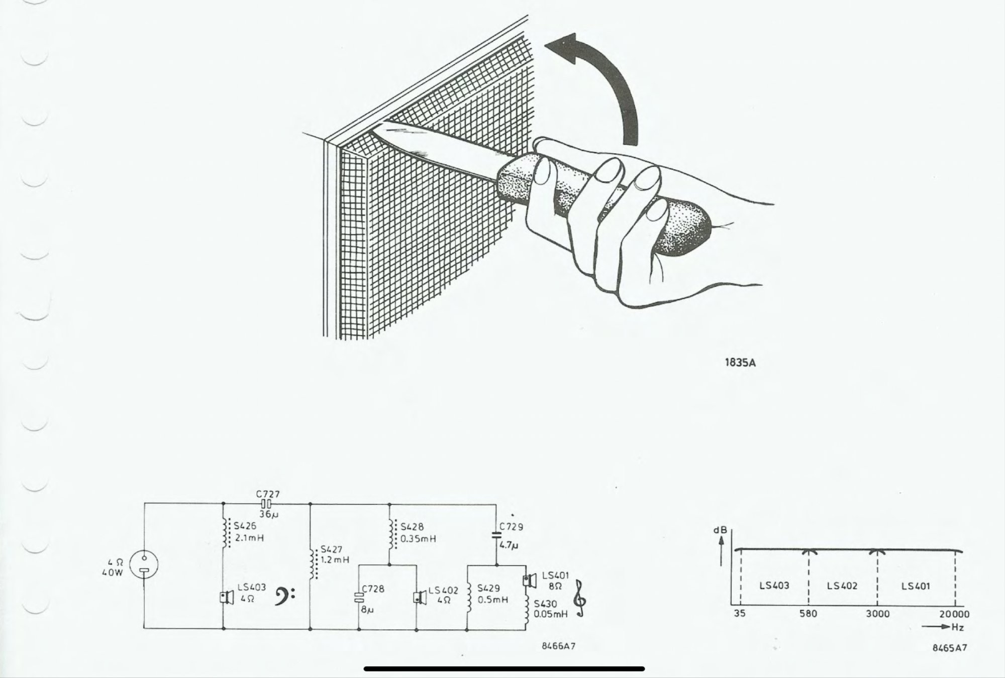

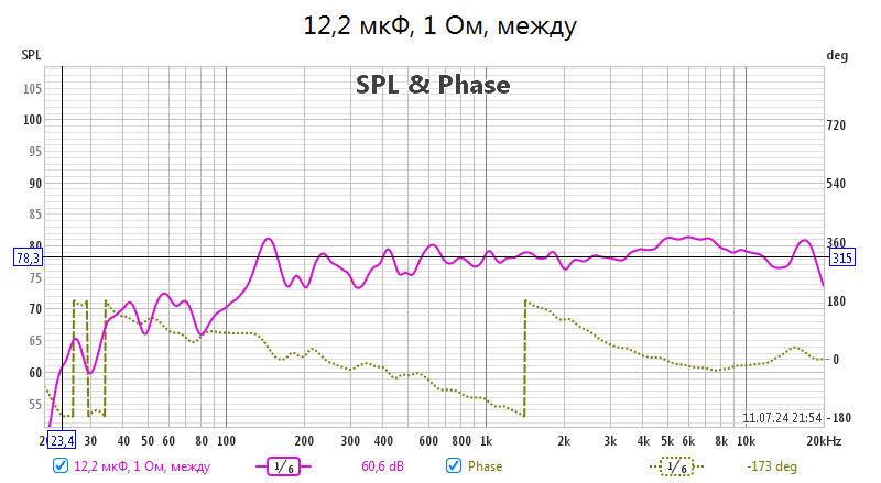

Перевернул твиттер
Поставил на место гриль:
(масштаб чуть другой, но принцип понятен)
зашибись. Емкость фильтра ВЧ убавить , уйдет херовина на 5 килах, мерзейшая на слух шкварка. На полуметре от колонки целимся микрофоном в промежуток средник-пищала
Все фильтры черезжоперные. Начнем с ВЧ. Для 8-омной пищалы сочетание 4, 7 мкф+0,5мГн людоедское. Емкость там обычно 3.3 мкф, катуха от 0,47 до 0,68 мгн.
СЧ фильтр. Левую ветку не трогаем. там неплохо. Правая плохо. Емкость 8 мкф (с728) откинуть и врезать туда для начала Ом 6-7 , размазать режущий резонанс или выкинуть емкость вовсе, заменить ее резистором Ом на 18-20. Звук поменяется на благородный.
С таким финтом встречался при замерах колонки Динаудио Юбилеум 25, там без гриля дичь на АЧХ, с грилем ровнее ровного.

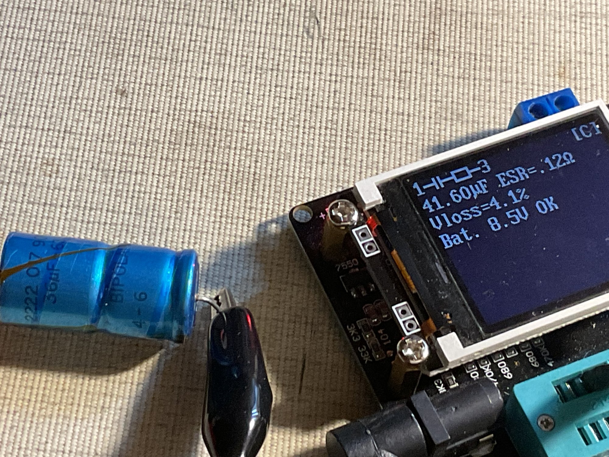

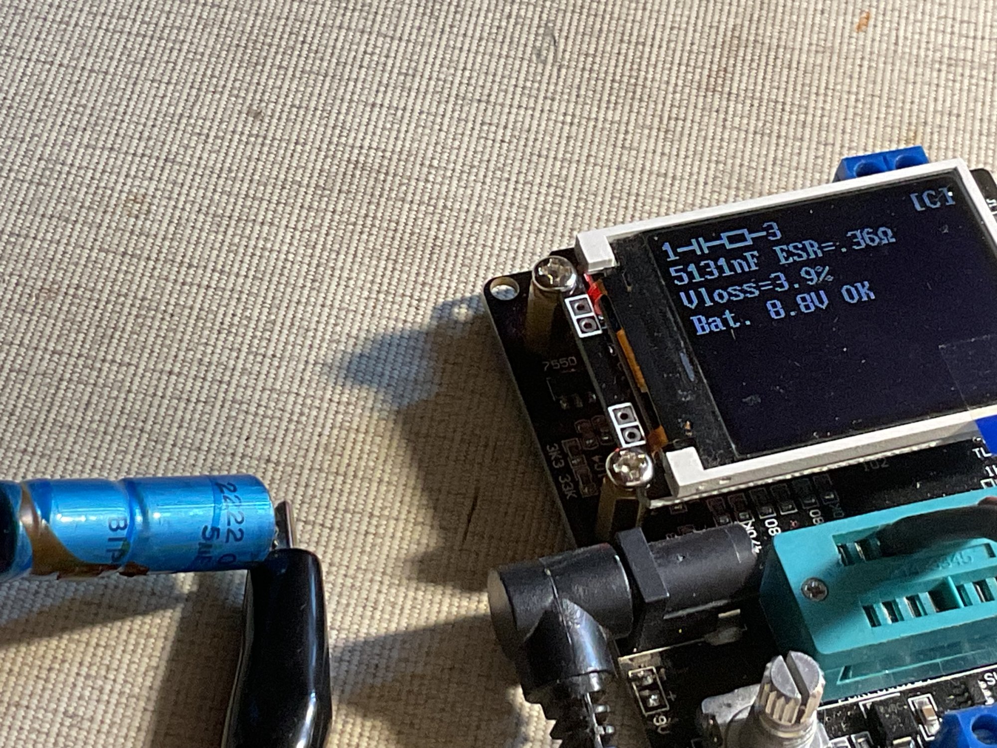

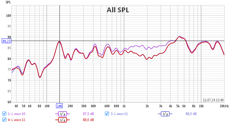

Конденсатор 8 мкФ, при измерении показал 11,5 мкФ
Замена его на 20 Ом дала спад, но не там.

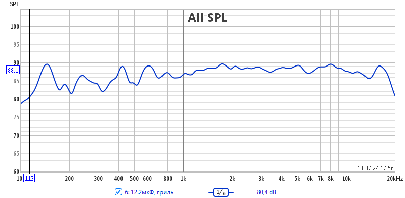

итого 12,2 мкф на СЧ с грилем
от 1кГц до 10кГц влезло в 3дБ и до 17кГц в 4 дБ.
Что нужно делать с НЧ.??? Или обвалить весь СЧ.
Проверю остальные конденсаторы, но это уже не сегодня.
Резистор 2 Ом на входе СЧ (красным).
Сдается мне, нужно 1 Ом вкорячить.
Сделаю, сломанные крепления гриля и продолжу.

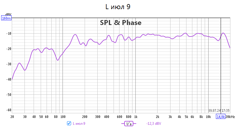

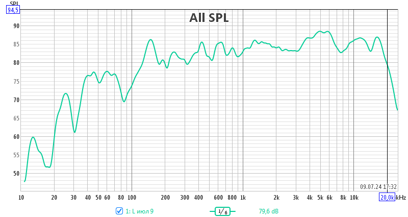

Странные вихляния АЧХ от ровнее некуда до спасайся кто может.
Куда исчезли бугроямы выше 5 кил на голубой картинке из 18 поста?
И почему?
И почему?
Сломались крепления гриля. Последнее измерение без него.
На 5 кил и выше именно он и сглаживает все бугры и ямы. Механический фильтр, походу.

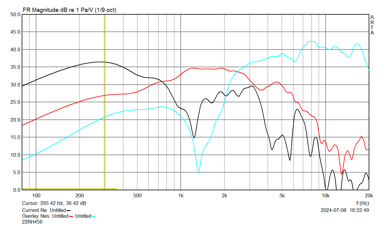

Нужно снять АЧХ каждого звена отдельно, для общего понимания картинки.

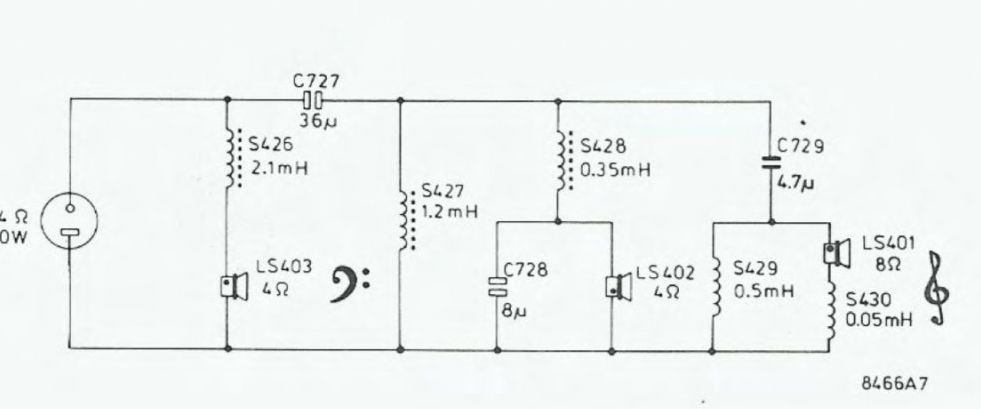

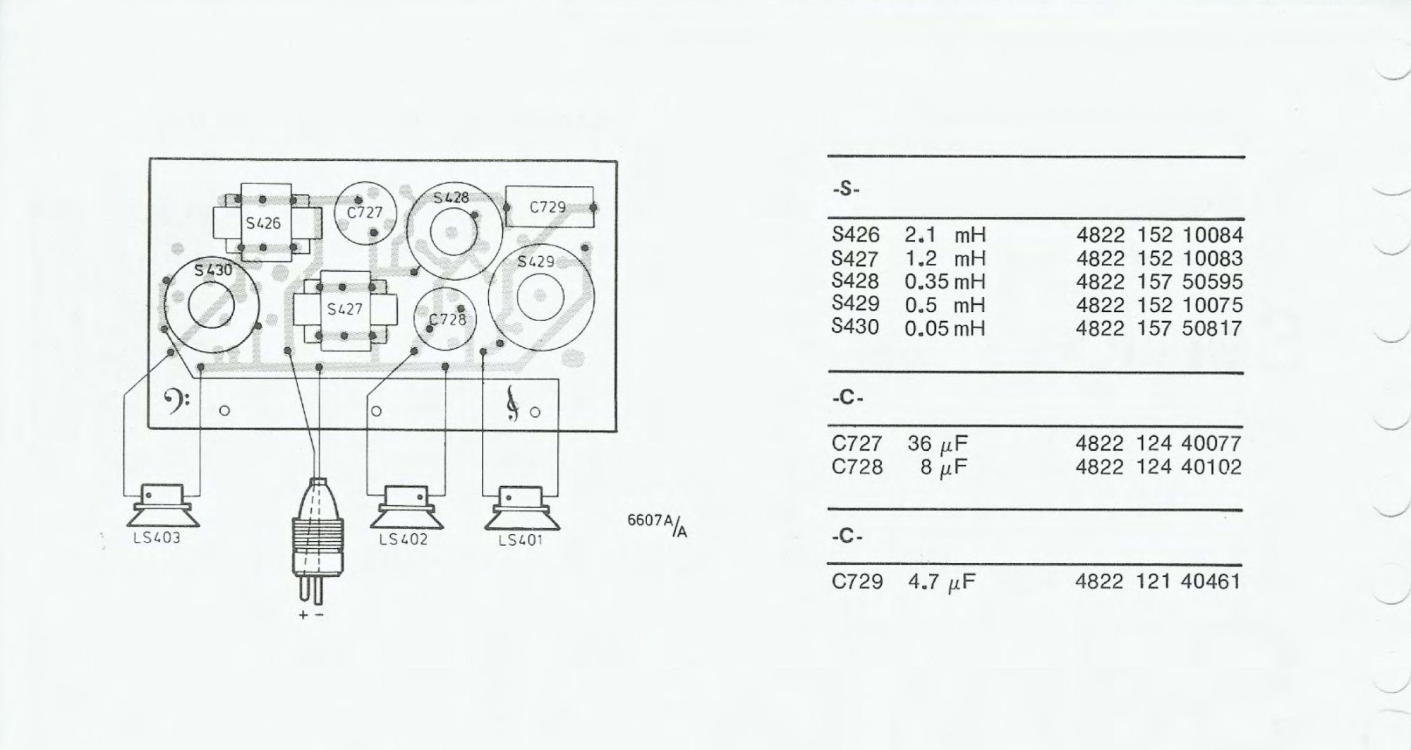

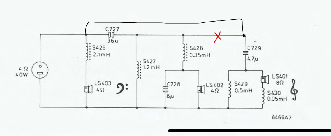

Позырил я на схему фильтрующе-коммутационного устройства этих АС и и смутило меня подключение ФВЧ2 (для ВЧ динамика) именно в точке соединения 36 мкФ и 1,2 мГн, то есть после ФВЧ1 для средника. Фаза там может и должна крутиться (вокруг конденсатора и индуктивности) -- я бы попробовал ФВЧ2 (C729) сразу на плюсовой провод разъёма подключить и глянуть АЧХ. Я обычно ФВЧ так не подключаю.

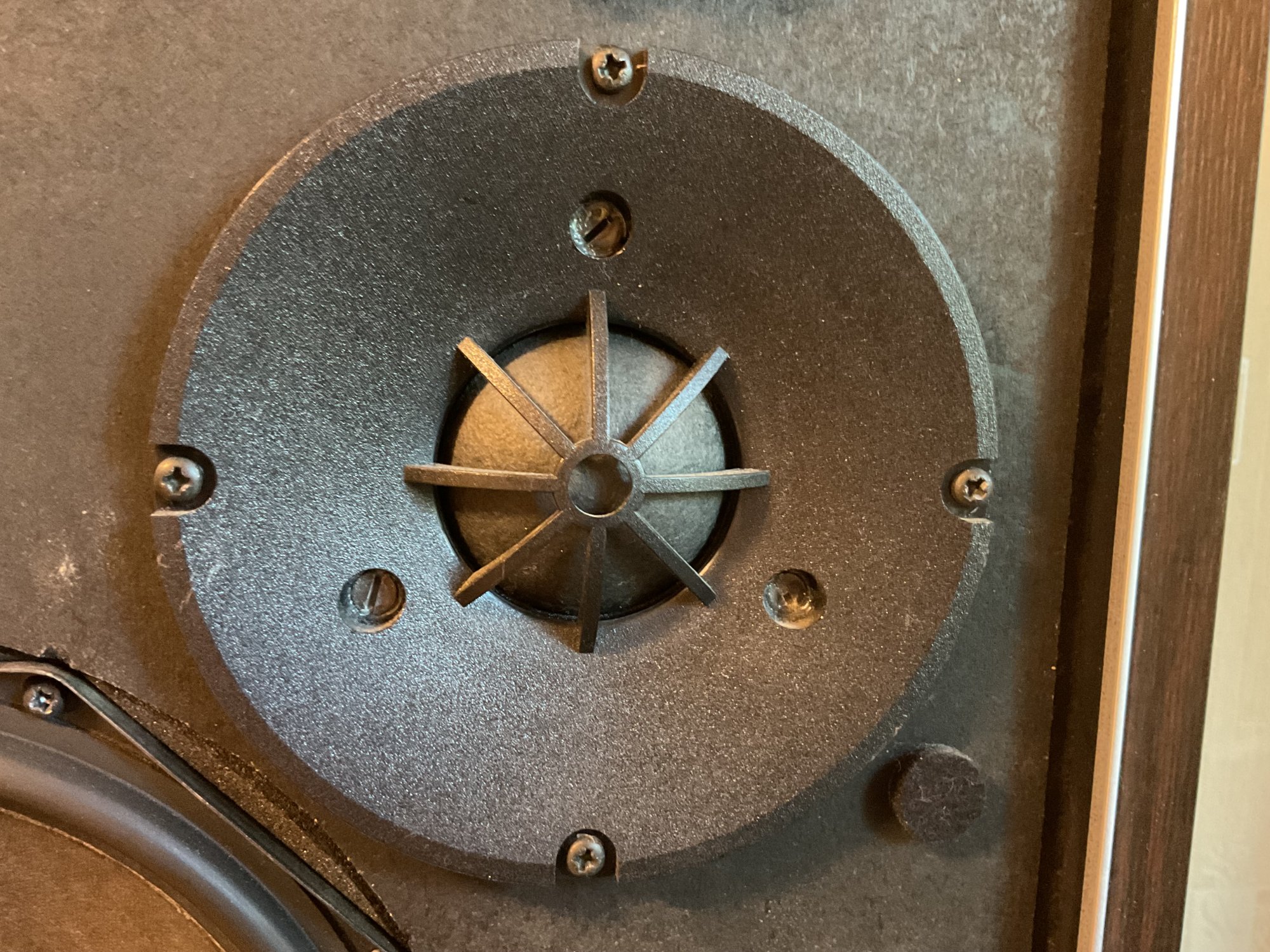

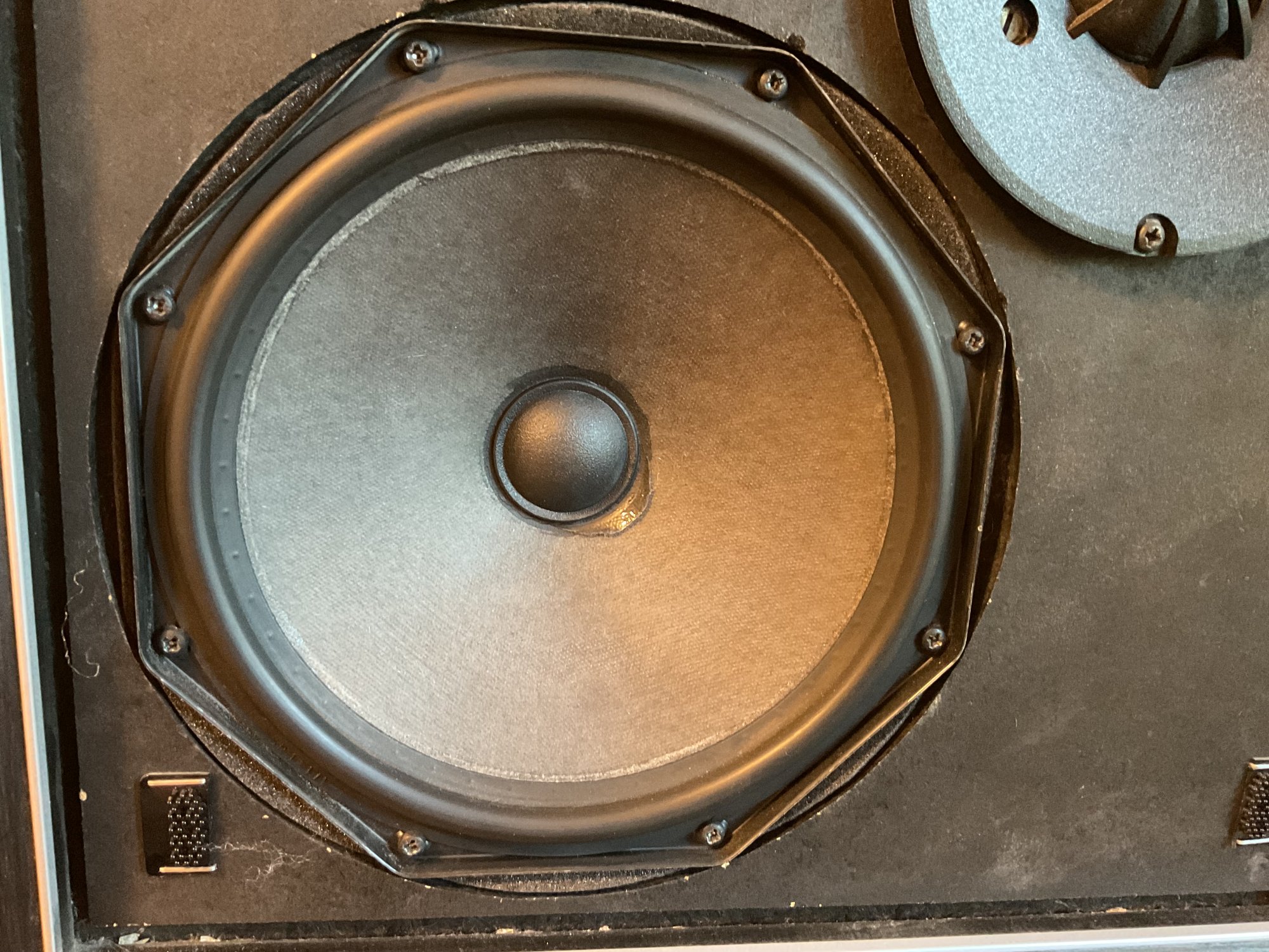

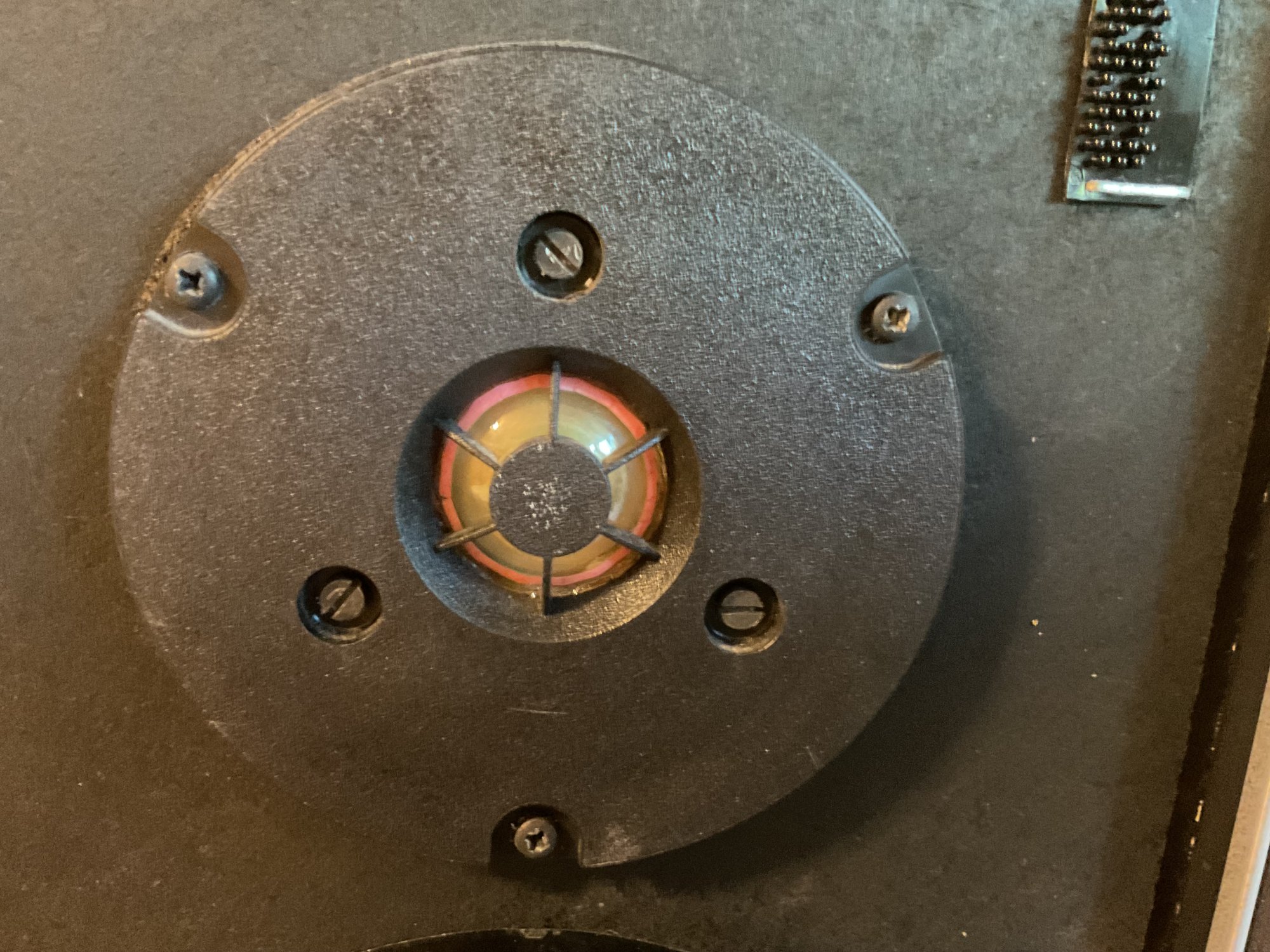

Александр уже написал. В этих колонках грили не рамка с тряпкой, а три отверстия в доске. Фланцы ВЧ м СЧ входят в эти отверстия. В итоге они оказываются вровень с лицевой панелью. Без грилей они торчат примерно на 9 мм.
АЧХ по ВЧ сильно разнятся с грилем и без. И скорее всего это не баг, а конструкторское решение.

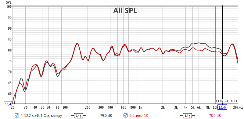

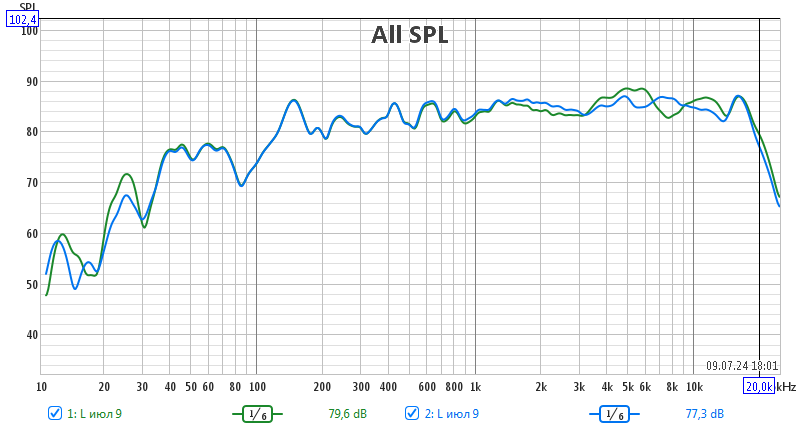

замер с 0.5 метра между СЧ и ВЧ с грилем.
завтра куплю патроны кондесаторы, валить нужно писчика, походу.
100 лет назад или чуть меньше, однако в "Радио" была статья, ну или раздел в ней о вредности подключения разделительного ВЧ фильтра, после фильтра СЧ. Именно так как сделано в данном фильтре. #1 рисунок №1. Были аргументы, рисунки и формулы. Насколько убедительные сложные, на данный момент я сказать не могу. Но смысл в том, что каждый из фильтров должен работать сам по себе и отдельно.
Если честно, с тех пор, даже если схема однозначно устроена так как у этих Филипков, я собираю по приведённой чуть выше схеме.
Тут очень интересная тема с использованием ФВЧ для ВЧ последовательно с фильтром ФВЧ от СЧ, это то, что на импедансе сопротивлением не проседает ниже плинтуса. А так как практически вся кривая импеданса громкговорителя эта сплошные качели реактивных сопротивлений, то увесилителю не нужно перекуривать на особо опасных участках.
Посмотреть вложение 103900Если честно, с тех пор, даже если схема однозначно устроена так как у этих Филипков, я собираю по приведённой чуть выше схеме.
В данном варианте есть ощущение. что на АЧХ пищалы такое подключение ничего не поменяет, все влияние пары деталей СЧ фильтра происходит внизу, гораздо дальше горизонта событий пищалы.
Так-то оно так, если конечно, но если следовать эмпирической формуле фирмы Sica (1 мкФ = 1 электрический градус, а тут их целых 36 мкФ), то хорошо бы уменьшить фазово-акустический сдвиг в полосе совместного горизонта событий на СЧ и ВЧ. Только что увидел на графике примерные частоты раздела 580 и 3000 Гц -- интересно, что в 25АС-033 были выбраны практически те же частоты 600 и 3000 Гц.​

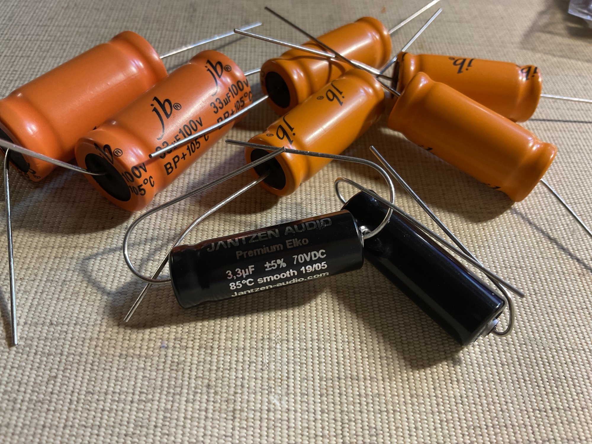

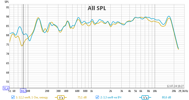

Там где по схеме на ВЧ 4,7 мкф, стоял 5 мкф.
Измерил
Тот, что после НЧ обозначен 36 мкФ.
Измерил
Вместо 5 поставил 3,3мкФ по маркировке, 3,5 измеренных
Вместо 36 поставил 33(34,5 измеренных).
синим после замены конденсаторов
Чем придавить этот горб от 4 до 8 кГц? Резистор? Делитель?
Выправить его вряд ли можно. В идеале конечно пологий подъем к десяточке, но, что имеем….
Добавил 2,2 Ом после 3,3 мкФ (красным)
Условия те же. 0,5 м по оси между СЧ и ВЧ.
Можно начать слушать!

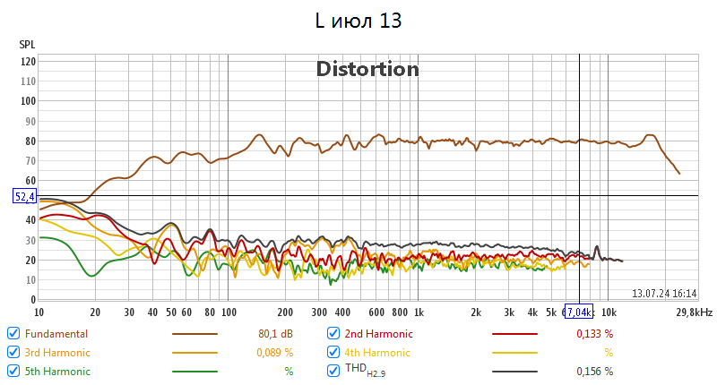

Немного странно, что диссипативный резистор 2,2 Ома не понизил уровень Эвереста приблизительно на 16-18 кГц -- резонанс там "штоле"?
Только и остаётся вспомнить о пользе диссипативных элементов в фитрАх.​

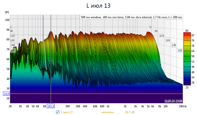

Водопад(если что)
