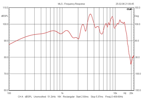

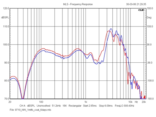

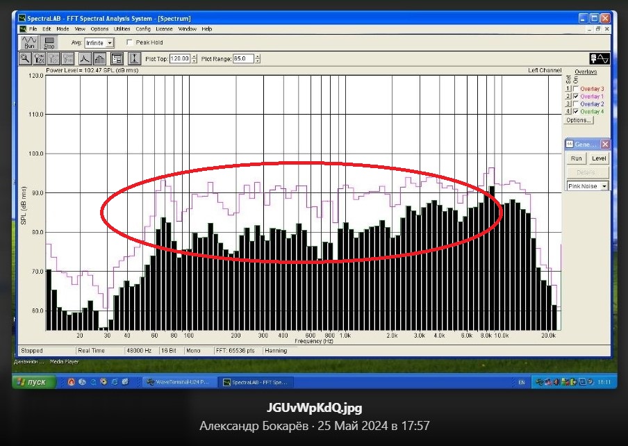

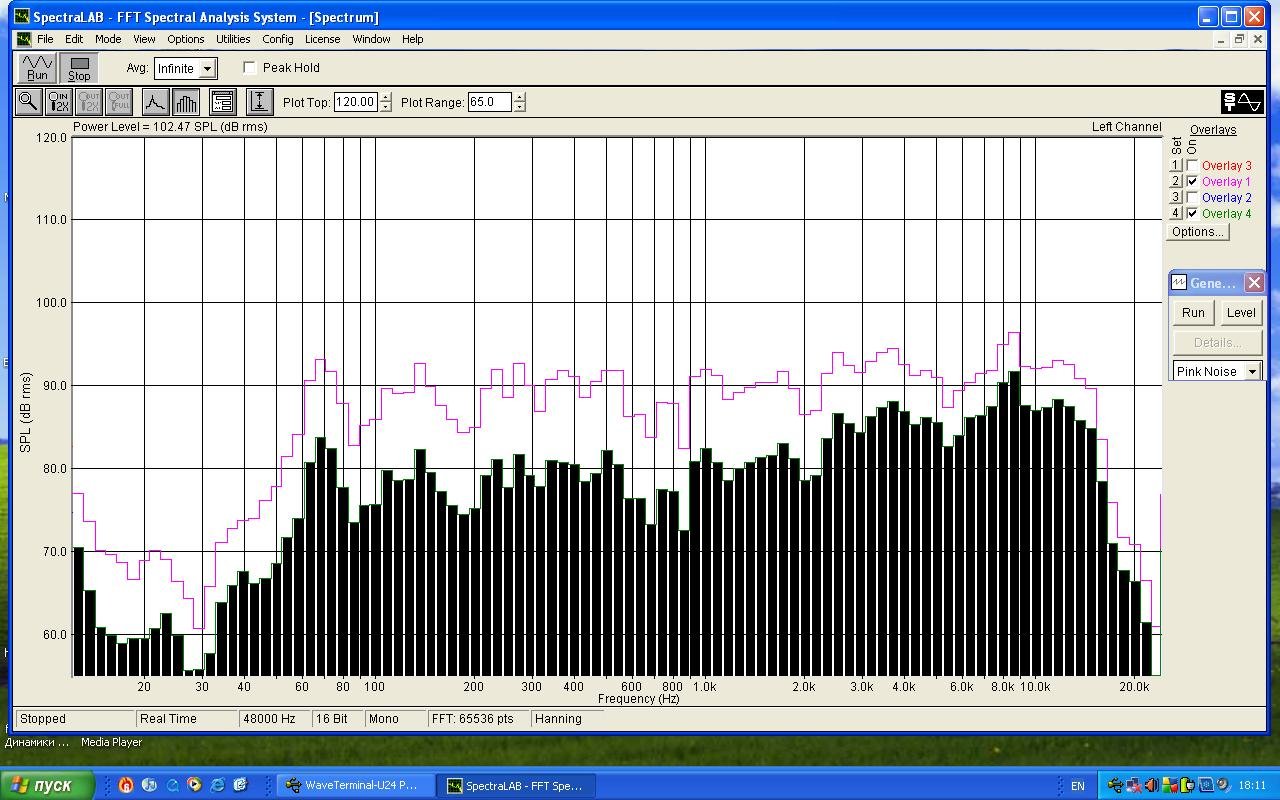

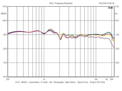

Кому интересно, нашел замеры этого дюалкона-лопуха, напрямую и с коррекцией от дяди Саши.
Корректор это катуха 0,68 мГн, шунтирована резистором 15 Ом.
1. Корректированная АЧХ розовым .Недокорректированная ниже -черным.
2Цветные линии динамик напрямую. Ниже черным- подкорректированный.
Прям охрененный динамик, редкостный, выше 2 кил торчит перда по +12, хаенд, ети его...

Интересно, что єто за катуха, что подняла сигнал на 10 дБ?
Прочитал, как написано
Строго наоборот.
26,847
12,567
Недокорректированная - там резистор 10 Ом.
Задача показать степень исходного безобразия.
После коррекции звук ровный, но верхняя средина все равно жеваная. Не знаю, что с них все прутся.

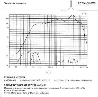

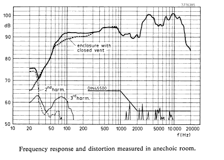

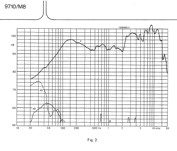

Смотрим их первоисточник на данный динамик. Подробно описаны условия измерений - безэховая камера, динамик на стандартном щите IEC, опубликовано в 1978 году.
Кто посмел написать что верх у динамика неровный и сильно выпирает???
Разуйте глаза - ровнейшая АЧХ 45...19000 Гц. Кто клеветал на неровную середину? Да и басссс отменный. Шо ви имеете супротив 150 Гц басса?
Скажите спасибо, что осмелились написать здесь, на Вегалабе и т. п. сожрали бы с потрохами.
Кстати, искажения измерялись в той же безэховой камере в ЗЯ 80 литров с мешком "синтепона" и на мощности 1,3 Вт. Всё честно.

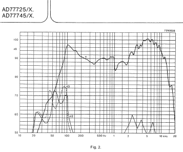

Вот еще один динамик
Кто нибудь видит горб? Это оптический обман.

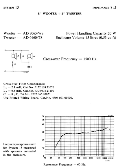

Чтобы не сложилось плохое впечатление, вот еще один ШП динамик 7 дюймов.
Рекомендован для 15 литров - полочник.
Шикарный динамик, но LR фильтр или просто катушка, не помешают.
Это повернёт АЧХ по часовой стрелке. Будет ровненько. Обязателен ли фильтр на 5 кГц - не знаю, надо слушать. Это динамики 60-х годов.

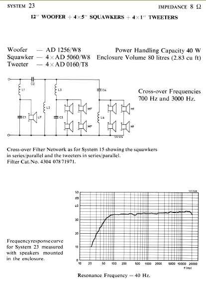

Может быть любопытно будет посмотреть на две АС из книги 1969 года.
Небольшая двухполоска и полноразмерная трехполоска.
Понятно, всё в заглушенной камере.
Фирменный стиль и явно не случайно у небольших АС намеренно сделан подъём на ВЧ. Может быть расчет что в жилой комнате ВЧ будут поглощаться.
Обращает внимание неувлечение басами, видно, тогда колбасный бас ещё не вошёл в моду.

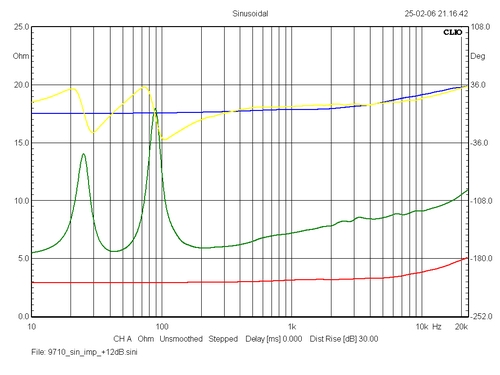

Fs=45,4 Qts=0,55 Vas=66 я очень кратко приведу его опыты и выводы (и мои тоже).
Благодаря большому медному колпачку практически горизонтальный импеданс на СЧ-ВЧ.
Индуктивность на 10 кГц = 0,12 как у хороших пищалок!

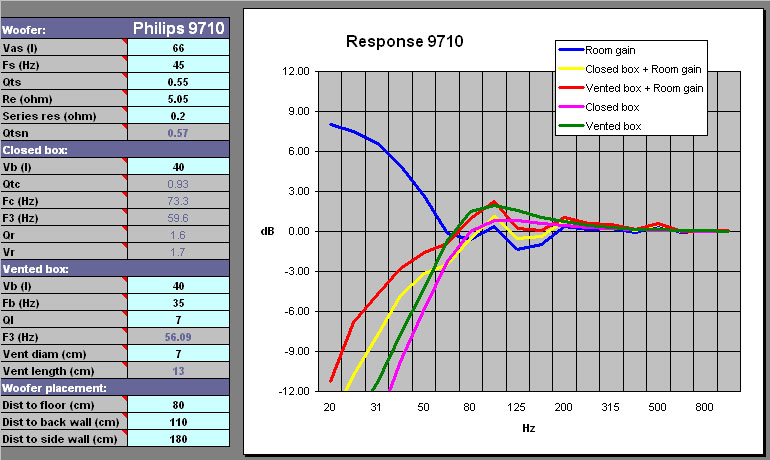

Расчет коробки для 9710 не так прост, так как математика диктует чрезмерно большой шкаф. Более 100 литров ЗЯ при Qts=0,7.
40 -литровый "вентилируемый шкаф" (ФИ) в 40 литрах обеспечивает только F= 56 Гц . Если бы у нас был Fs = 35 Гц и Qt = 0,4, мы получили бы F=43 Гц от 40 -литрового ФИ. Посмотрим, изменятся параметры со временем. Обычно Fs уменьшается, как и Qts. Philips рекомендует объем 40 литров, и это, вероятно, правильно.

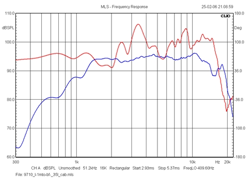

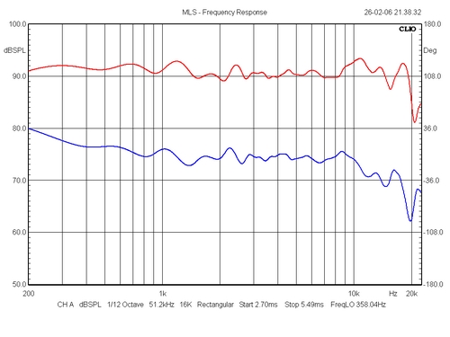

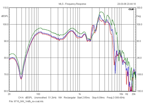

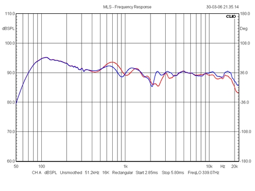

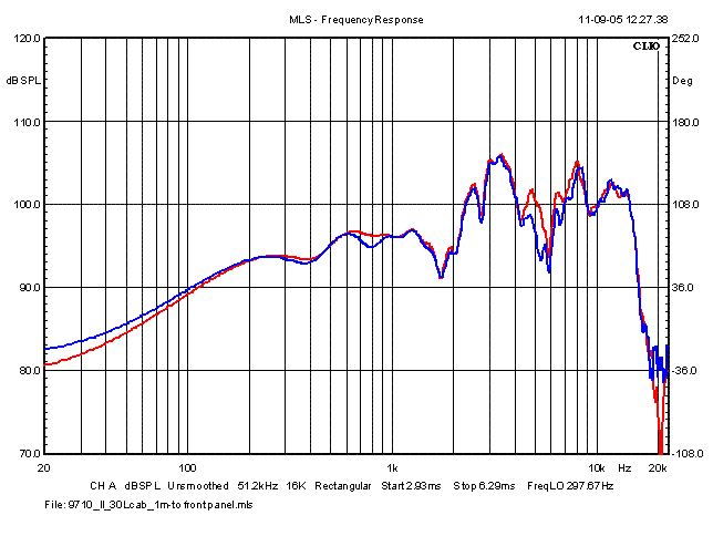

Вот такая кака получилась. Не радует. Троэлс отмечает – ниже 300 Гц не смотреть.
АЧХ на расстоянии 1 метр от микрофона до передней панели. Оба динамика показаны (красный и синий). Не обращайте внимания на то, что ниже 300 Гц из-за стробирования. Это выглядит довольно хорошо с точки зрения одинаковости динамиков. Пик при 3,5 кГц, безусловно, должен быть услышан при прослушивании музыки. На оси, это серьезно, но странная вещь в том, что это пик, благоприятен для ушей. Это чрезмерно громко, но это не так же, как и 18 Вт/8535 в клоне 2,5 при 2 кГц. АЧХ явно согласуется с измерениями Philips, которые показаны ниже.
Выше измерения в заглушенной камере.
Выше измерения Троэлса.
Похоже, что Philips утверждает, не так уж и неправильно, и то, что изображено выше, может принять любую форму в зависимости от размещения в вашей комнате. Если бы я поставил динамик близко к стене, я бы, вероятно, получил бы еще больший отклик в области баса и нижнего среднего уровня. У моей мастерской есть серьезное падение на 60-70 Гц, так что это приведет к отсутствию отдачи в этой области. Тем не менее, это не решает проблему пика 3,5 кГц.

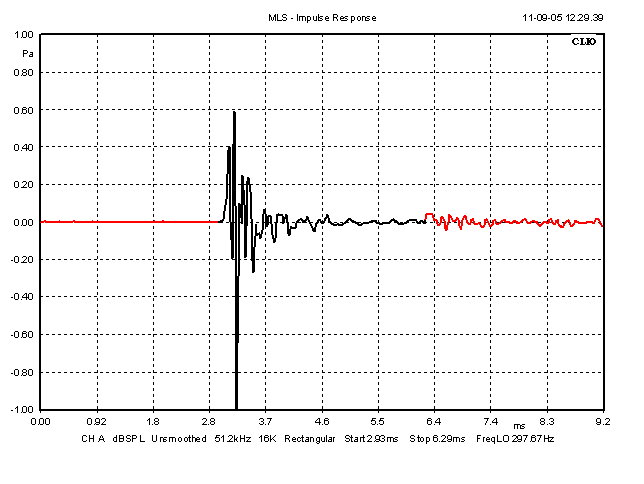

Импульсивный ответ. Хм ... некоторые пики и во всех направлениях. Вероятно, не так необычно от драйвера с двумя костями.

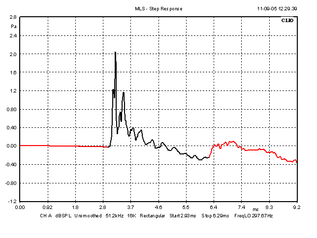

Оказывается не только я смотрю на форму импульса, Троэлс тоже додумался. Две кости – это основной диффузор и рупорок.
Step response. Два основных пика; Я думаю, второй из конуса Whizzer.

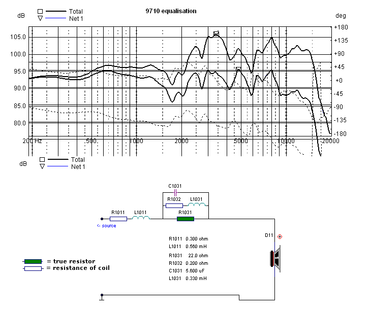

Equalisation of 9710 - LspCAD
Мы с Троэлсом ходим парой. Я тоже стараюсь измерить динамики в штатных корпусах и ввести эти данные в LSP CAD, а методика Николая Маркова другая - создание моделей, экв. схем и т. п. Почему мне нравится моя методика:
1) на порядок проще (я ужасно упрощаю по сравнению с Троэлсом),
2) учитываются все реальные параметры динамиков и акуст. оформления.
3) работает на любых неизвестных и переделанных динамиках.
Недостаток: динамики должны быть в руках, о чём собственно Троэлс и пишет.
Методика Николая Маркова больше подходит (это я так считаю, а не он) для дистанционных разработок.

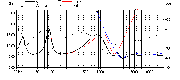

Чтобы уменьшить шишку на 3 кГц, нужна одна катушка и последовательно с ней параллельный фильтр-пробка.
В связи с тем что катушка (вне контура) вызвала снижение отдачи на ВЧ, Троэлс (как я понял), добавил два старых 4 -омных конусных твитера,
соединённых последовательно. Я бы назвал это супертвитером. Для них фильтр 2 порядка, состоящий из 1,5 мкФ + 0,1 мГн на землю, и в итоге получил эту АЧХ:

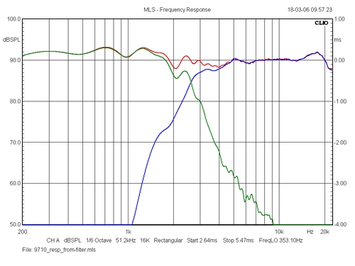

Довольно много провалов и выбросов, но звучит лучше, чем вы думаете.
Твитеры были просто помещены на корпус сверху.
Это звучит хорошо на вокале, частотный баланс в порядке, и это будет моя первая проба испытательных корпусов.
Выводы и итоги. ШП динамик 9710 не способен нормально работать без фильтров. Предполагаю, это разочаровало много его владельцев, которые считали что ШП динамик не нуждается в фильтрах.
Кроме того, у ШП динамиков всегда проблема на ВЧ и им крайне желательны отдельные пищалки. Кстати, дальше Троэлс замахнуся на святое, поднял руку на рупорки и сделал динамику обрезание.
Пока же это вполне минималистский подход - фильтр первого порядка плюс фильтр-пробка. Ну и добавил пищалки хотя в этом нет острой необходимости.
Думаю, легенда возникла не на пустом месте и динамики (в умелых руках) звучат хорошо. За счёт чего? Предполагаю, за счет легкого диффузора и хорошей бумаги. Есть поющие динамики при изрезанной АЧХ. А изрезанность из-за тонкого диффузора и хороших импульсных свойств, быстрой реакции.

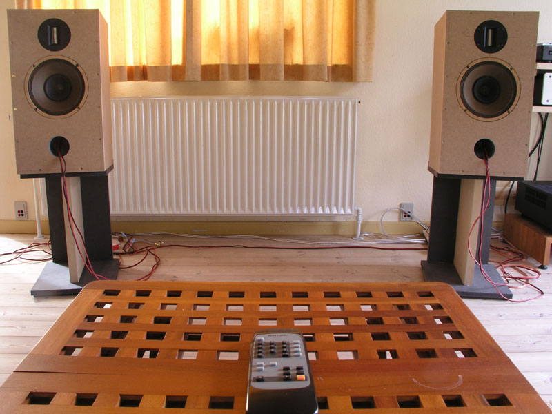

The Peerless CT62H

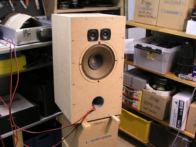

Настало время, чтобы еще раз замахнуться на водителей Philips 9710. Один из них (водитель _hm_ )жил в углу моей мастерской в 30 -литровом ящике. Два белых конуса (Peerless) сидели сверху, изрыгая высокие высокие частоты во всех направлениях и делая приятный шум пока я работал над другими проектами. Пара новых корпусов по 37 литров была готова, и мне было очень приятно сделать пару корпусов - близко к тому, как я сделал более тридцати лет назад. Тогда у меня не было MDF и сегодняшних возможностей.
9710 и две конусных пищалки Пирлес.
Макет второй версии фильтра.

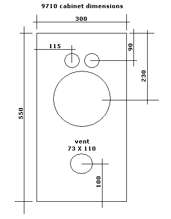

Cabinet made from 19 mm MDF.
300 mm (W) x 550 mm (H) x 319 mm (D), net volume ~ 37 litres.
Vent = 73 mm (ID) x 110 mm length.
Выше АЧХ динамика 9710, без фильтра.
Мне было интересно, как 9710 может звучать в ОЯ. Отличие от моих ящиков (ФИ, ЗЯ) может быть очень значительно, но ОЯ не удалит пики высоких частот. АЧХ 9710 без фильтров не только выглядит ужасно на бумаге, но и ужасна для моих ушей. 10 дБ пик при 3,5 кГц! Точно там, где ухо самое чувствительное! Честно говоря, я не понимаю как это можно терпеть. Как уже говорилось ранее, это не пик "измельчения" ушей, но это по любому стандарту далеко от Hi-Fi. Я назову его искажением амплитуды, поскольку оно, безусловно, меняет звук инструментов и голосов.
Я пережил это в конце шестидесятых, имея динамики по углам и на полу моей комнаты, где прослушивание на оси было невозможно, если я не лежал на полу. И у моего усилителя B&O были регуляторы тембра ... Я слушал 9710 не долго, и заменил их на 3-х полоски Peerless, оснащенные 12-дюймовыми басовиками, 5-дюймовыми СЧ и конусными пищалками.
(Ну почти нашы Ы-90).
Это оказалось намного лучше. Но это другая история про Hi-Fi, не сейчас. Если бы я смог сделать фильтр, как показано ниже, моя карьера Hi-Fi могла бы сложиться иначе. Но тогда у нас не было персональных компьютеров, Clio и LSPCAD.
Частотная характеристика отдельно 9710 и пищалок. Peerless твитеры соединены параллельно, АЧХ измеряется прямо между твитерами на расстоянии 1 метра. Установка пары твитеров на горизонтальной оси имеет свои проблемы, как мы увидим ниже.
Импеданс системы. Обратите внимание на удивительно плоский импеданс двух твитеров включенных параллельно. Синий и желтый - фаза. Настройка ФИ - 43-44 Гц.
Вот окончательный импеданс (Crossover V4) от LSPCAD. 6,3 Ом Минимум 4,5 Ом на 3 кГц. Это мечта для лампового усилителя низкой мощности.
Это измерения новой двухполоски. Красный = АЧХ, синий = фаза.
Так насколько же моделирование соответствовало реальности? Очень хорошо, как мы видим.
Добавлю что и у меня получается хорошо, но только если в программу внесены все результаты полученные с помощью измерений, всё равно мне приходится подгонять по месту, но уже немного. Конечно, полученная хорошая АЧХ не гарантирует что и звук получится хороший. Но, по крайней мере, очень помогает и экономит время настройки.
Теперь АЧХ в основном плоскпя, вокал улучшился по сравнению с предыдущими версиями фильтров.
Мой знакомый принёс свой двухтактный усилитель на EL34 и мы его слушали с этими АС. Попробуйте Криса Минха Доки: «Слушай», вступительный трек, и вы подпрыгнете, когда барабанщик сильно ударит по барабану Snare. Вы сможете заново насладиться старыми стереоусилителями получив превосходный звук.
Чувствительность АС составляет 92 дБ/2,8 В.

Загадочное слово "squawker"
А что загадочного?
Вуффер - делает вуфф-буфф басом,
сквокер - скворец который громко кричит, кричащие средние частоты,
твитер - пискун на высоких.
Есть еще версия (моя). Сквокер от слова скво - индейская женщина, баба которая вечно орёт, выносит мозг и вечно всем недовольна.

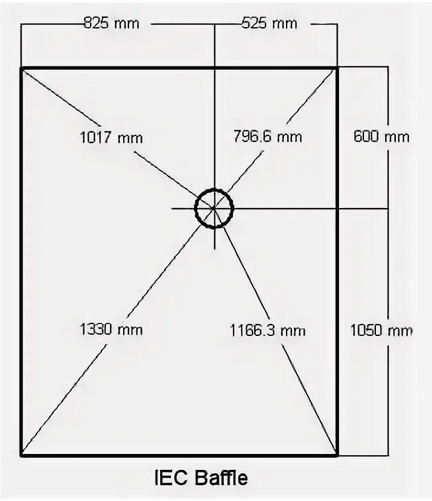

Заодно прилеплю картинку, которая наверняка здесь уже есть, но она по теме.
Тот самый пресловутый бафл, который даже не переводят. Это щит утвержденный Международной Электротехнической Комиссией для измерения динамиков в заглушенных камерах.
И если Филипс честно приводит АЧХ своих 9710 на этой бафле,
и мы видим что уже ниже 150 Гц начинается спад, то мы прикидываем в уме что сделав дома щит шириной не полтора метра, а полметра, баса не получим. Ожидаемо. В помощь придёт комната, расположение щита ближе к стене, углу (хорошо для баса, плохо для средних частот), корректоры в конце концов (вспомним эпопею Петра). Но надо трезво оценивать, что получить приемлемый бас от щита в жилой комнате, малореально.

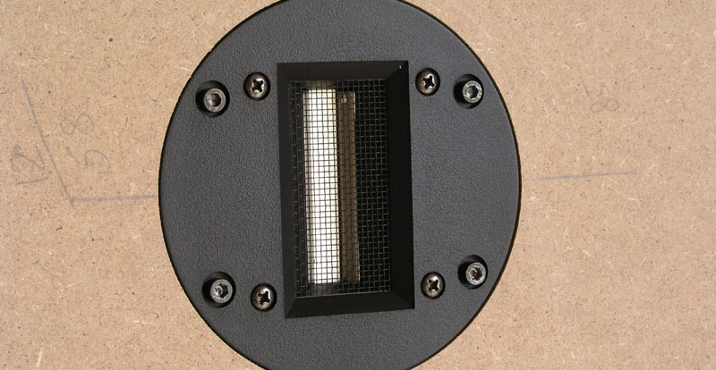

Fountek NeoCD3
Позвольте мне сказать, что 9710 - это очень интересно! Это может быть не конец вашего поиска звука, но они могут подарить вам несколько очень приятных часов прослушивания «стерео».
9710 неоднозначны. Не все из ваших компакт -дисков и винилов хочется на них слушать, но хорошие записи могут обеспечить широкую звуковую сцену, повышенную прозрачность звука из-за широкополосности и общей сбалансированности звука. Саксофон Пола Десмонда звучит лучше, чем когда-либо. АС на них обеспечивают чувствительность 92 дБ/2,8 В и легкую нагрузку на усилитель. Маломощные ламповые усилители любят импеданс 6...7 Ом.
У меня есть несколько 9710, три с общими рупорками (Whizzer) и два - без. Whizzer оказывает влияние только выше 8 кГц, и его удаление не меняет огромный горб на 4...8 кГц, к моему удивлению. Три динамика с конусами Whizzer дают возможность выбрать один из них для экспериментов, а 9710 разобрать легко . Три винта удерживают корзину, и, сняв их, вы можете легко снять корзину.
Подробное описание есть в отдельной статье с фото, замечанием про размагничивание и необходимость нового намагничивания.

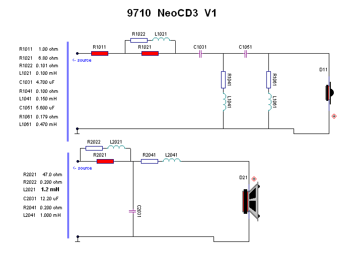

Фильтр для 9710 и ленточного твитера Fountek NeoCD3.
Это довольно простой фильтр 4 -го порядка, и если вы думаете, что фильтры 4 -го порядка разрушают переходную атаку, попробуйте это!
И, пожалуйста, не путайте серьезные пики на АЧХ с хорошей переходной характеристикой.
Общая АЧХ системы (красный) и и отдельная для каждого динамика (синий, зелёный).

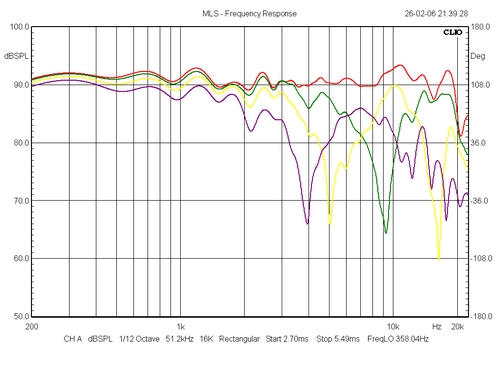

А вот это наиболее интересно поскольку в качестве пищалки могут быть самые разные динамики, посмотрим направленность для редкого в нашей практике ленточного динамика.
Вертикальная дисперсия (направленность, рассеяние) с расстояния 1 метр.
Зеленый = между высокими и басами.
Красный = + 20 см, синий = +10 см, желтый = -10 см, фиолетовый = -20 см.
Для себя лишний раз отметил, что лучше когда пищалка чуть ниже ушей, чем чуть выше.

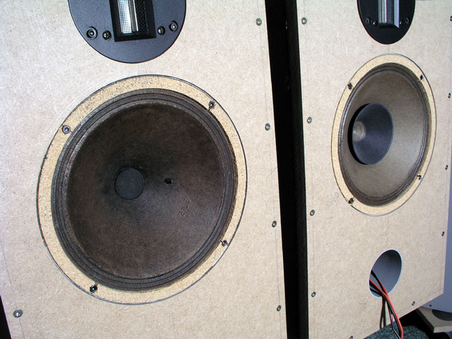

Хорошо этому Троэлсу с его индивидуальной мебельной фабрикой. Делает что хочет - и диамики заглубляет заподлицо, и отверстия ровные и красивые, а мне приходится тяп-ляп, как получится на коленке.
Далее опыты с удалением рупорка и пропиткой диффузора. Скорее всего это делать не надо. Надо ли писать - посмотрю.

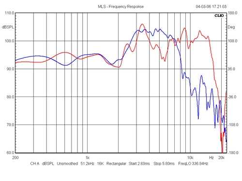

Удаление Whizzer существенно изменяет АЧХ. Красная линия = штатный вариант с ВЧ-конусом, а синий = ВЧ-конус удален и вставлен резиновый "phase plug".
Непонятно почему резиновый. По смыслу - пылезащитный колпачок, но по-английски он пишется по другому.
Whizzer в основном активен выше 6-7 кГц, и довольно линейно расширяет диапазон 9710 до 16 кГц. Неплохо для 8,5 - дюймового ШП динамика. Удаление колпачка также сглаживает выброс выше 2-2,5 кГц, делает его более гладким, а выше 7 кГц происходит плавный спад.
Мы видим что разница АЧХ невелика, некоторая округлость начинается на ВЧ где вместо 9710 будет работать пищалка. Возможно, Троэлс видел это не хуже, но написать что это пустая трата времени, не решился.
Впрочем вполне возможно что на слух стало заметно лучше.
Красный = до пропитки 9710 без визера. АЧХ здесь склеена с измеренной в ближнем поле до 350 Гц.
Что можно увидеть, это около 1-1,5 дБ потери чувствительности из-за покрытия, также и то, что резкий холм выше 2 кГц сдвинулся вверх по частоте на 4...500 Гц.
Зеленый = не пропитанный диффузор. Красный - спустя 5 мин. после применения Дамара. Серьезная потеря чувствительности, но большая часть «Дамара» - это растворитель, который со временем испаряется.
Синий = через 30 минут. Окончательно через 7 дней, показано выше.
Без изменений в фильтре, вот результат 9710 + NeoCD3 до и после пропитки диффузора 9710.
Красный = после покрытия. Синий = без покрытия + конус Whizzer.
От себя добавлю, что на мой взгляд без пропитки лучше, но судить могу только по чужим картинкам.

9710 - храню АЧХ без коррекции и с ней. Схема коррекции не чисто режектор, скорее LR , присаживающий торчащий СЧ-ВЧ участок.Без коррекции звук ущербный. Хотя, слух такая сволочь, ко всему привыкает.
Нашел АЧХ в измер-ящике
