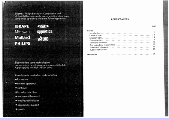

Добрые люди отсканировали справочное пособие по динамикам Philips на английском языке. Невзрачная обложка, но интересное содержание. Динамиков довольно много и некоторые из них ещё можно найти. Как всегда у Philips скрупулёзно приведены ТТХ, увы, параметров T-S нет, надо измерять самим. И это правильно т. к. увы, за полвека динамики заметно меняют свои свойства и не в лучшую сторону.

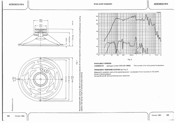

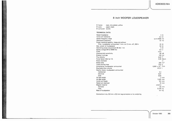

Для примера вот как описан один динамик (именно он меня интересовал).
Файлы с картинками я сознательно сжал, чтобы они занимали поменьше места. Полное качество в прилагаемом файле с книгой.
Опять Поиск (люди плохо знающие русский язык обычно говорят "квест") новых нестандартных решений. Посмотрите какая корзина - ажурная паутинка из стали. Неправдоподобно лёгкий динамик. И... думаю, что это плохо. Такой динамик неремонтопригоден - к центрирующей шайбе не подобраться. Смехотворно крохотный ферритовый магнит привёл к тому, что данный динамик заявленный как AD80800Woofer по факту таковым не является - резонансная частота повысилась и это скорее AD80800Middle. Очень тонкий и лёгкий пупырчатый (хорошо) диффузор, чрезвычайно мягкий тончайший тканевый подвес (вечный) - звучит динамик неплохо, годится для полочника без претензий на бас. Увы, высокая резонансная частота и очень высокая добротность, как для ОЯ. На моих экземплярах спад начинается выше 3 кГц.

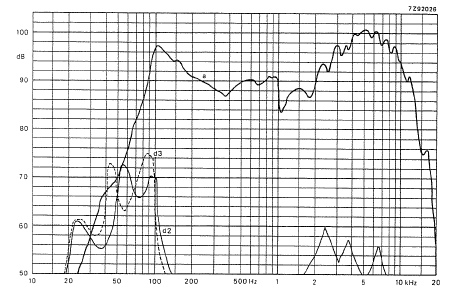

Любопытно наблюдать по АЧХ как попытки дотянуть НЧ динамики до 10 кГц и выше приводят или к значительному повышению неравномерности во всём диапазоне частот или к горбу в области 5 кГц (d2 и d3 - гармоники соответствующего порядка).

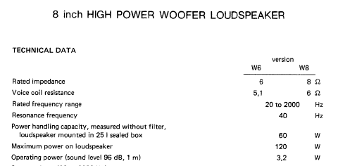

Это динамик 8 дюймов AD80110W. Любопытно вот что. Динамик работает минимум до 10 кГц, а можно сказать и до 15 кГц, но заявлен диапазон до 2 кГц.
Ситуация напоминает (Слон и Моська) динамик 10ГД-34. Он тоже коряво может дотянуться до 5 кГц и многие так и делают, даже в промышленных масштабах. "Заводские" или самодельные, снятые в идеальную линейку, АЧХ наших АС на таких динамиках, вызывают у меня недоверие. Может оно рассеется, если в мои лапы попадет такое чудо, только вряд ли. Philips делает иначе, хотя есть соблазн запустить такой динамик как ШП во всю полосу на манер 10ГД-36.

Если вопрос про мой AD80800W, так он и называется Woofer - басовик, но по факту - псевдобасовик. Хочу приспособить в небольшой имеющийся ОЯ от магнитофона "Тембр-2" и послушать вместе с пищалкой - сойдёт он ка полочник или нет. Может и удастся навязать кому-нибудь из друзей. Как СЧ может сгодится, но с началом спада от 3 кГц на ШП он не тянет никак.

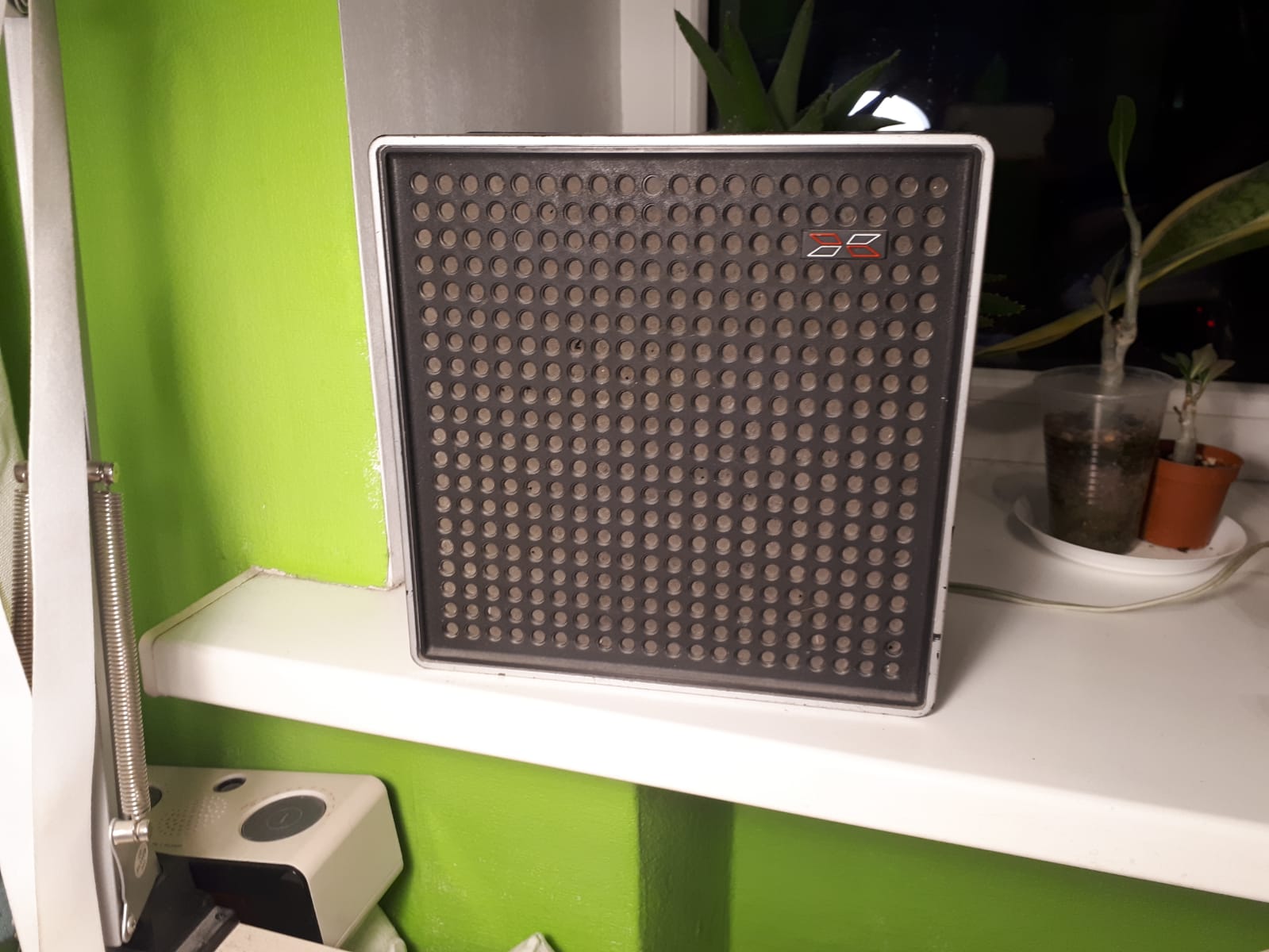

Удивительно, но увидел в этом каталоге знакомый динамик! AD80800/Р. Ширик с ажурной 8-ми угольной корзиной и миниатюрным ферритовым магнитом диаметром 50мм. Лёгкий дифузор, довольно жёсткая ЦШ, малый ход, высокий резонанс (по ощущениям 80-100Гц), маленький плоский колпачок. При своих габаритах 190Х190 стоял в пластиковом (а-ля "Россия") открытом ящике с габаритами 200Х200Х100мм. Соответственно баса не было от слова совсем, но яркая середина и хорошая чувствительность.
Отец покупал эту колонку в Алжире в 1975году, для улучшения звучания маленького кассетника, а сжёг я его пацаном, в экспериментах с самодельным усилителем(постоянка пошла на выход). А корпус жив до сих пор, внутри 3ГД-38.

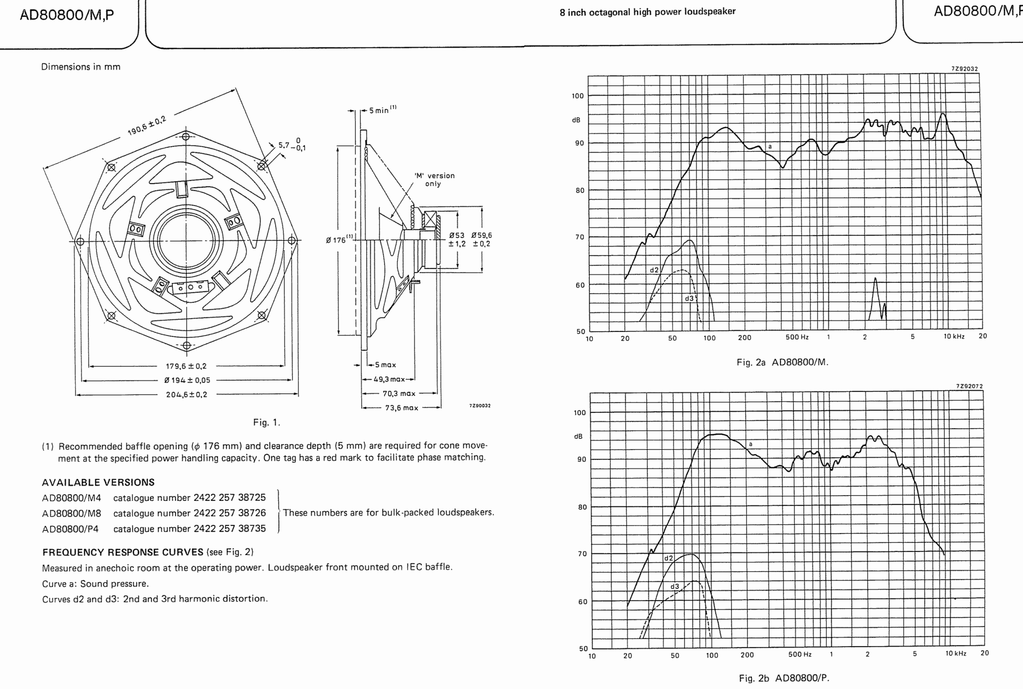

Удивительнее другое - что его умудрились засунуть в столь малый ящичек и что оставили его без пищалки. Руки-ноги надо за такое отрывать.
Вот что есть:
Он справа внизу. И верхняя частота у него 4 кГц - у радиоточки больше, поэтому пищалка обязательна. Горб на НЧ не страшен и даже полезен в ОЯ, но ОЯ должен быть побольше. При диаметре динамика 8 дюймов, практически 200 мм ставить его в ящие 200 мм - кощунство.

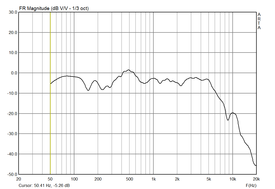

У меня 80800W но даже этот псевдобасовик работает чуть выше и ровнее.
Это на узком ОЯ. Горба 500 Гц у динамика нет - это влияние ящика, провальчика между 100 и 200 Гц тоже нет - это отражение от пола. Поэтому ровный звучный динамик, вот только и он без пищалки не может. Но это не проблема, а достоинство т. к. сверху нет выброса.
Ну а 3ГД-38 ему ни капли не конкурент, хотя он действительно ШП и работает минимум до 10 кГц.
