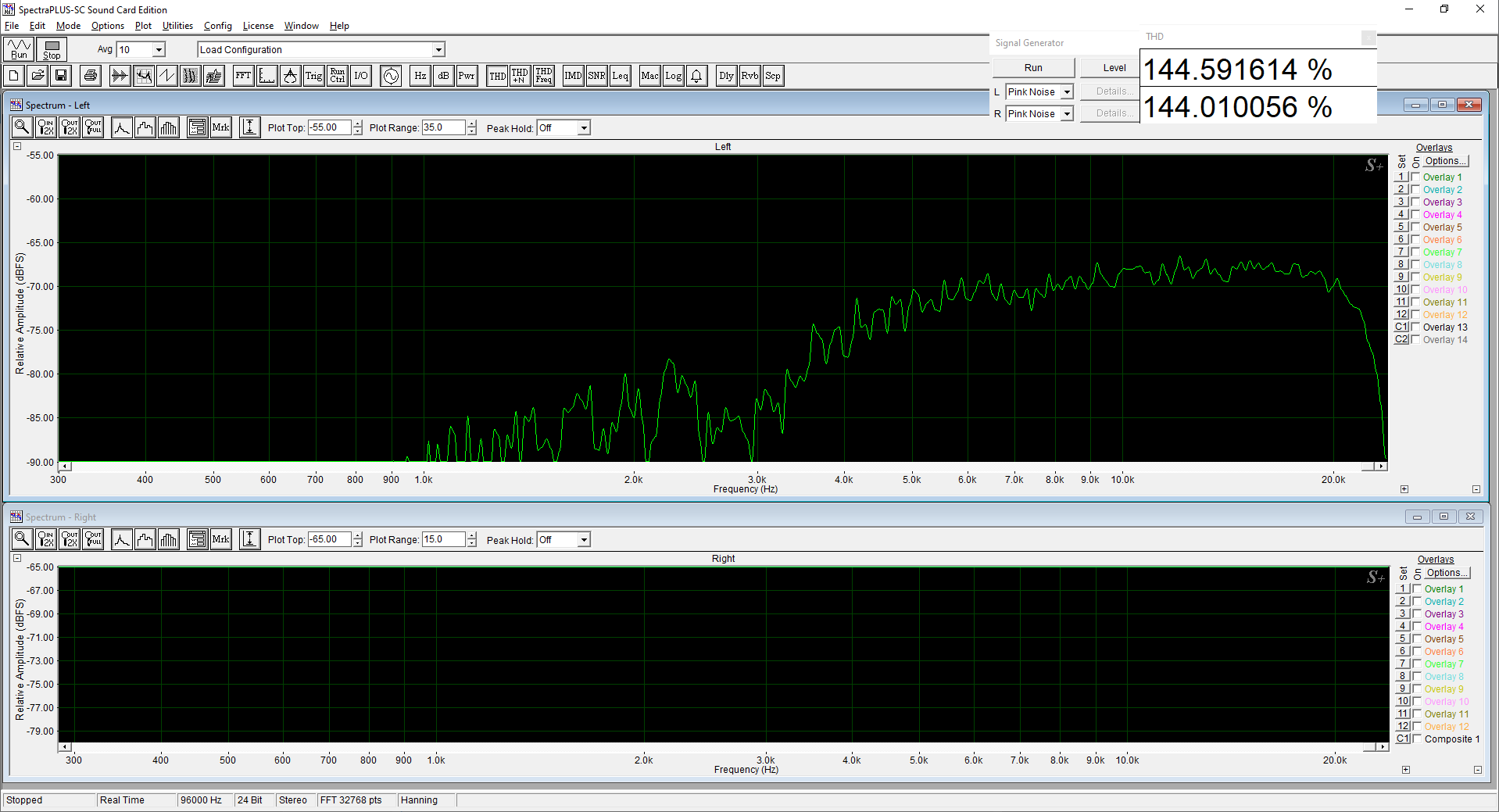

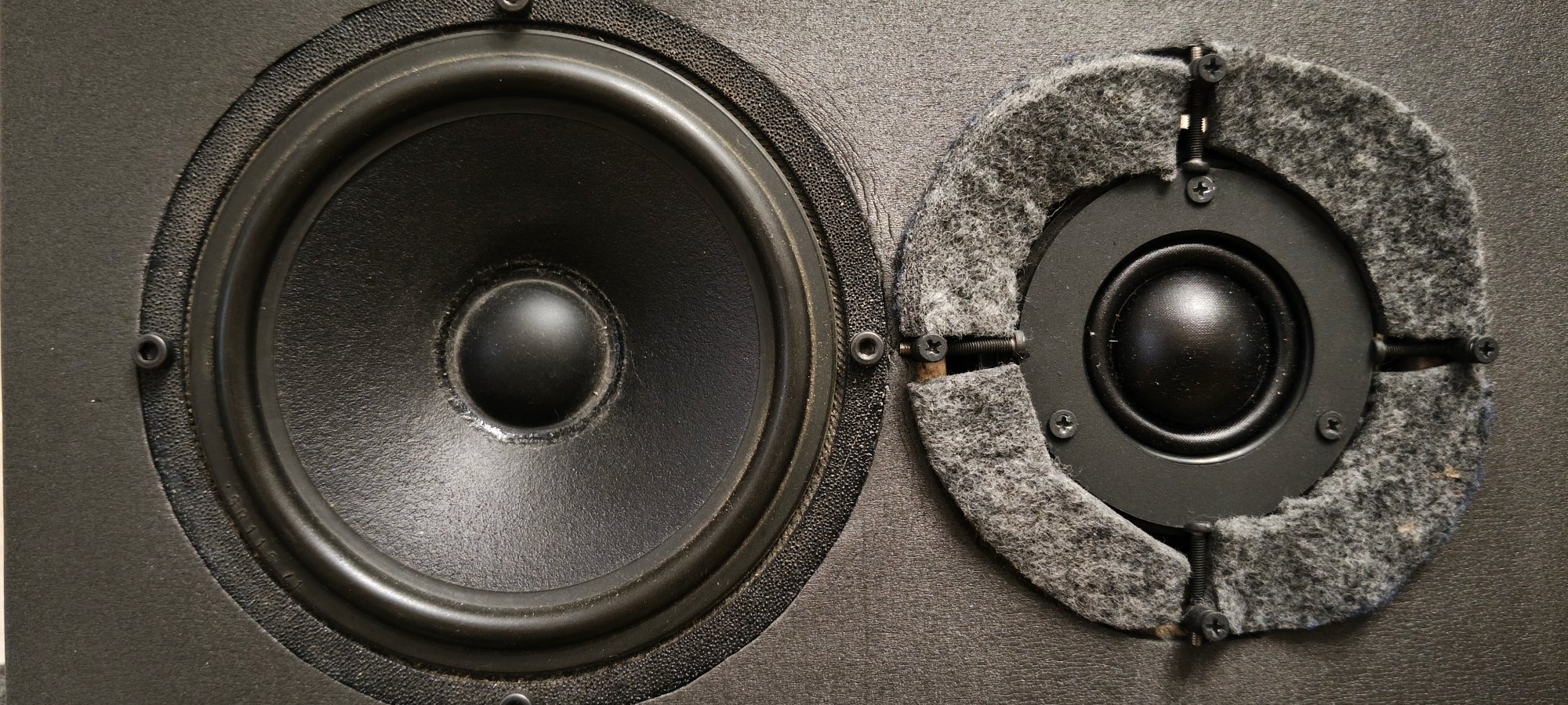

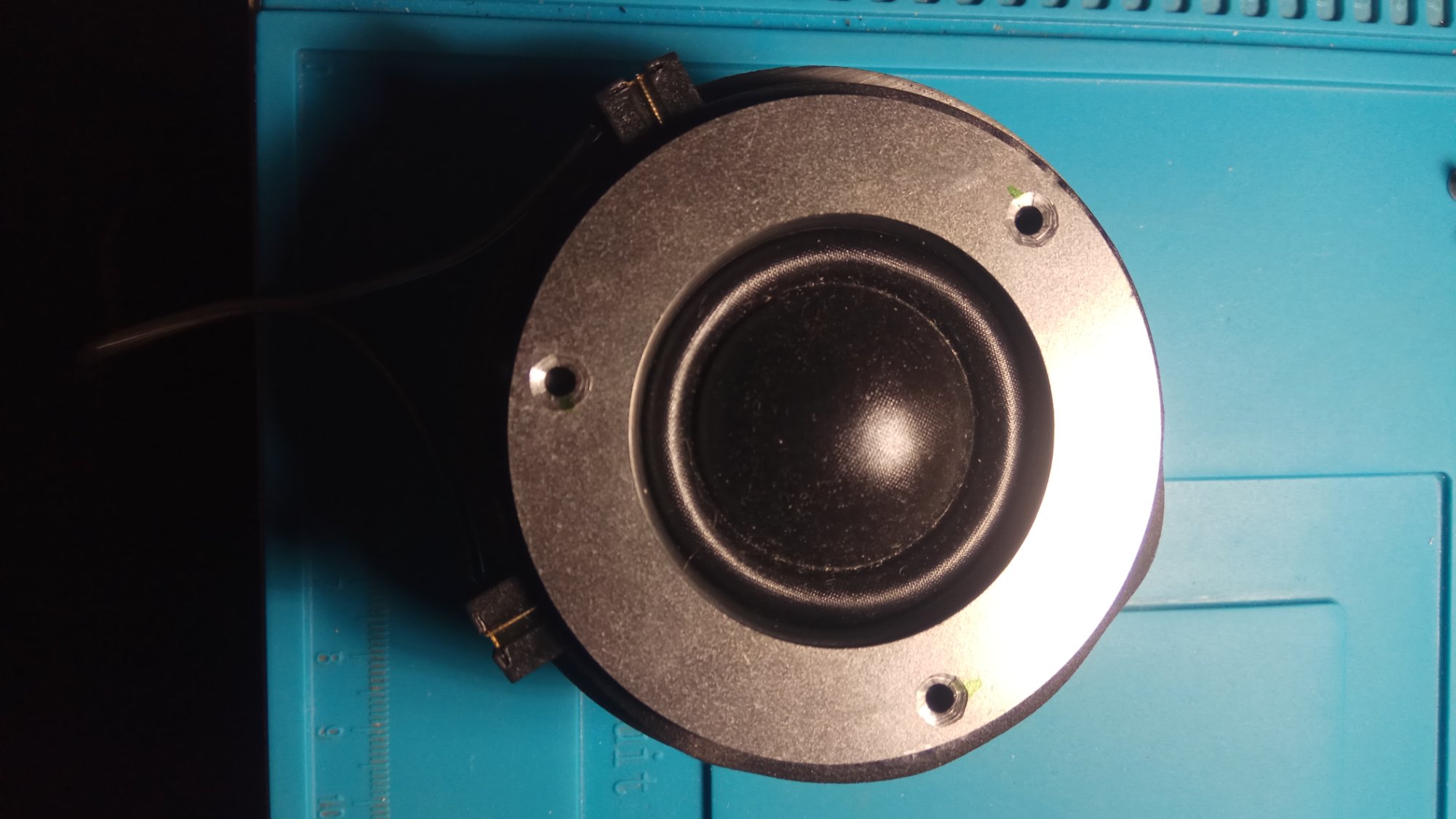

Простите, а если фланец изнутри расточить на 1 мм
Не знаю даже. Я вот попробовал

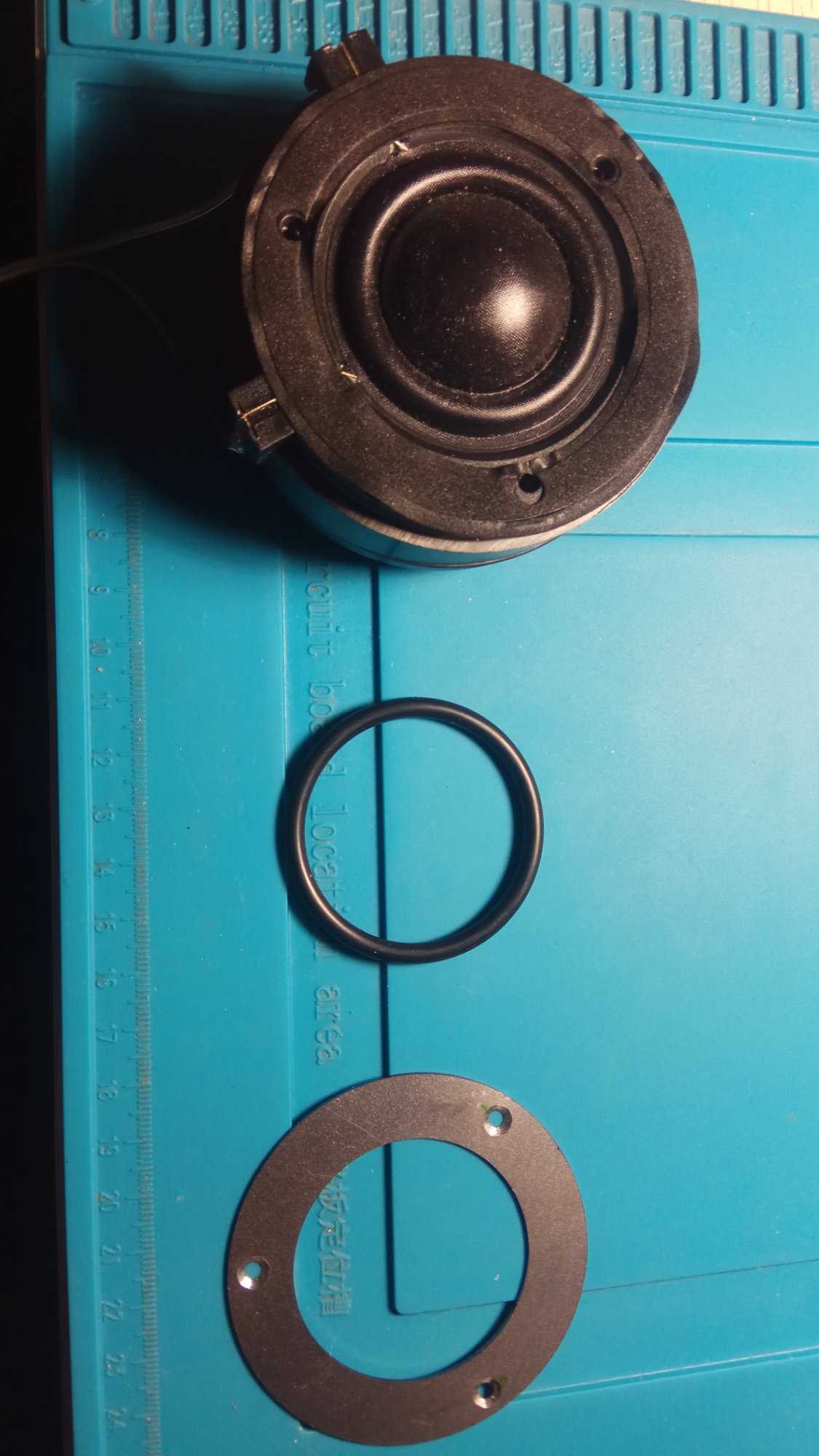

В общем вот к чему пока пришел экспериментальным путем. Провал абсолютно ушел. Кольцо диаметром 4 мм. Внешний диаметр 51мм, внутренний 43мм.
Сверху шайба толщиной 1мм, диаметром 70 - 45
Посмотреть вложение 171596Посмотреть вложение 171597

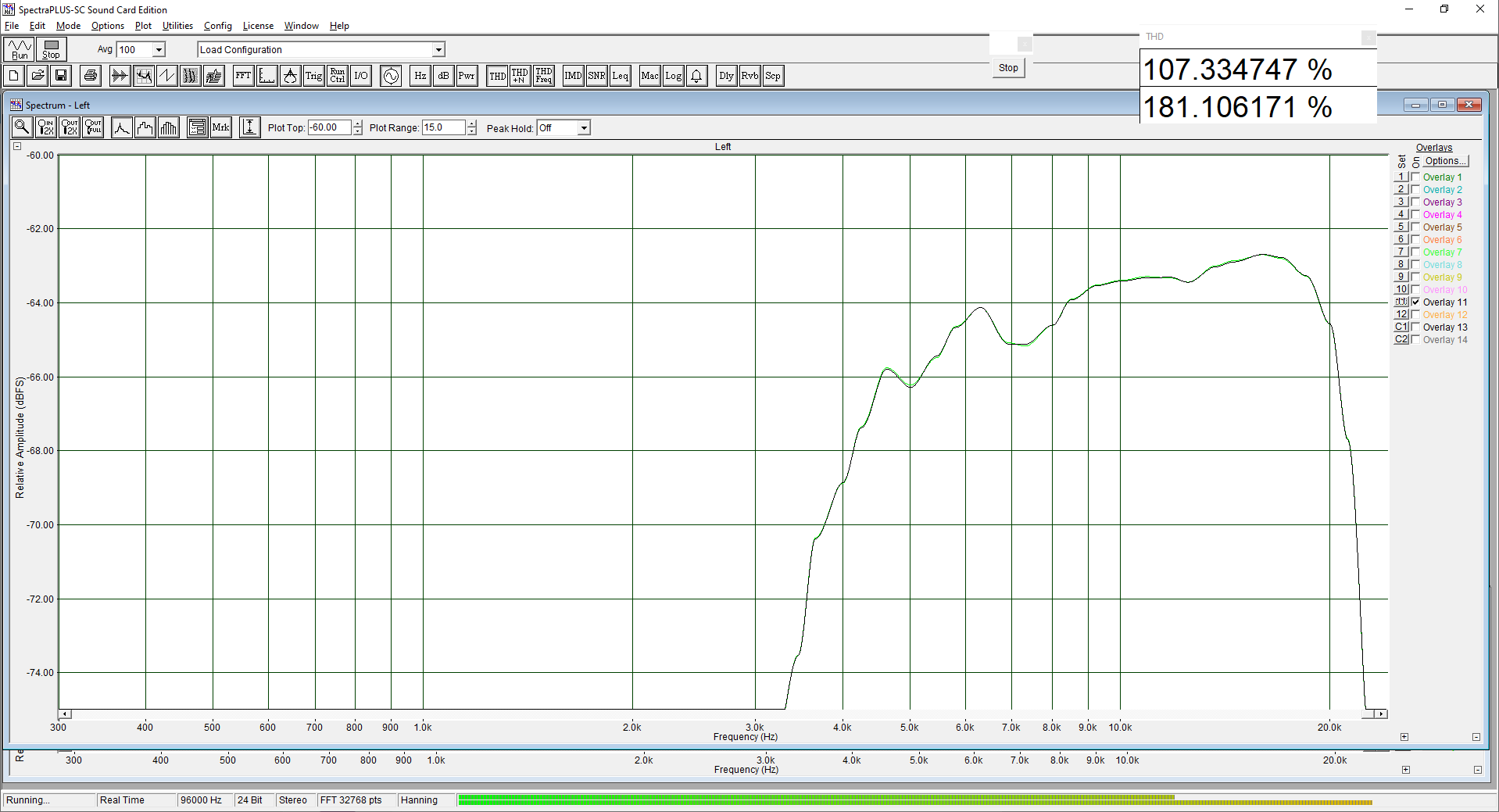

В итоге. Вот что получилось. АЧХ в линию, провал ачх в области 6-7 кГц и искажения ушли.

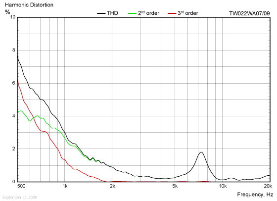

Вот график искажений по даташиту оригинальных TW022WA07-08-09-10 Для TW030-WA07 они не привели его, но он один в один совпадает. И видите , на частоте 6-7 кГц бешеные искажения. Так вот. Они ушли в полочку.

Я думаю, что истинная причина в меховушке вокруг ВЧ динамика. Проклятая частота 6 кГц: вроде и амплитуда смещения подвижки мала, ан нет. А импеданс на этой частоте не взбрыкивает в локальном порядке?

Булин, а где такой "уплотнительный" кольцо найти? Желательно бы из силиконовой резины.

Без войлока небольшая рябь и плавные снижения 1- 1,5 дб на 10 Дб и на 7 кГц. Но с родным фланцем никакой войлок не выправляет, так как провал глубокий и острый.
Причем главный плюс вот в чем: Чтобы ачх была ровной при частоте раздела 4 кГц приходилось фильтром делать прдьем перед срезом на 3 дБ, чтобы поднять область 6 кГц, при этом искажения в этой области и так большие - выходило 2-3 процента. Соответственно импеданс падал др 2-3 Ом. Теперь что первый порядок, что второй идеально режется и стыкуется.

Кольцо резиновое диаметром 51мм-43мм -4мм. Продаются даже в озоне

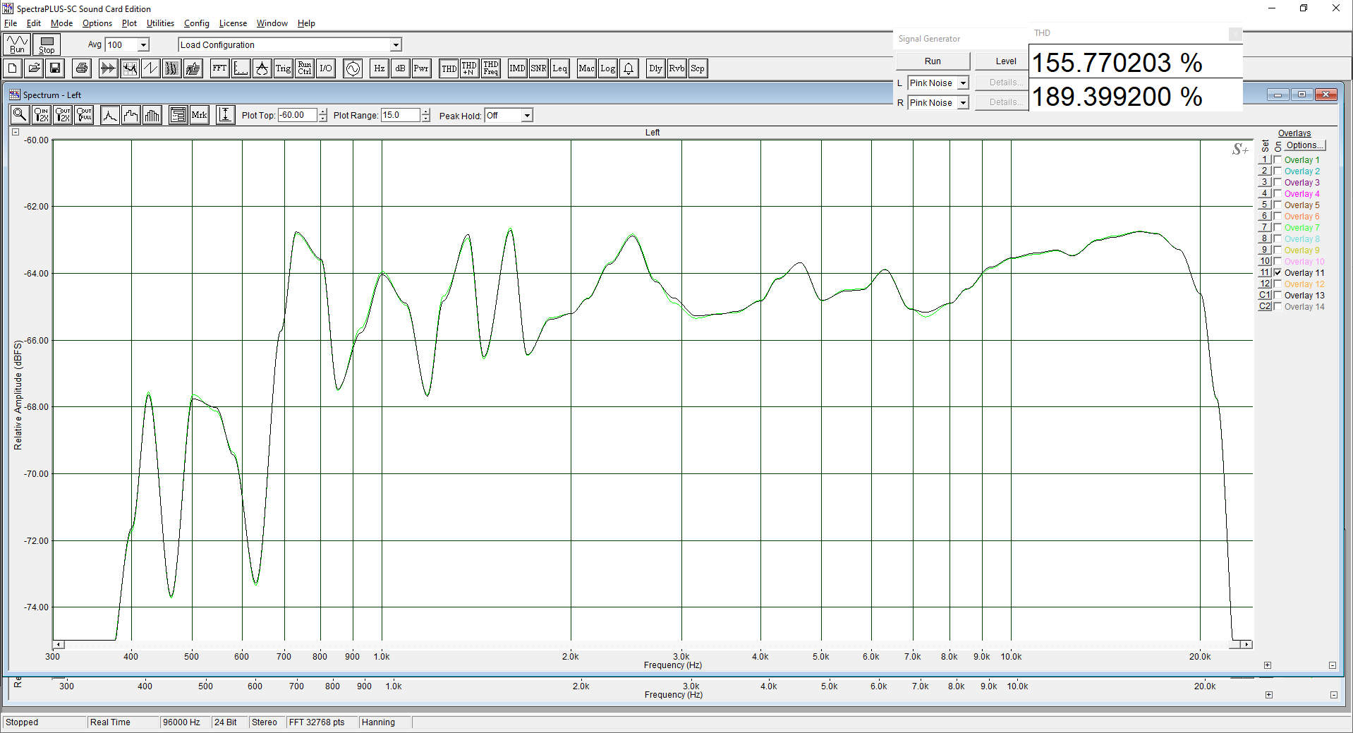

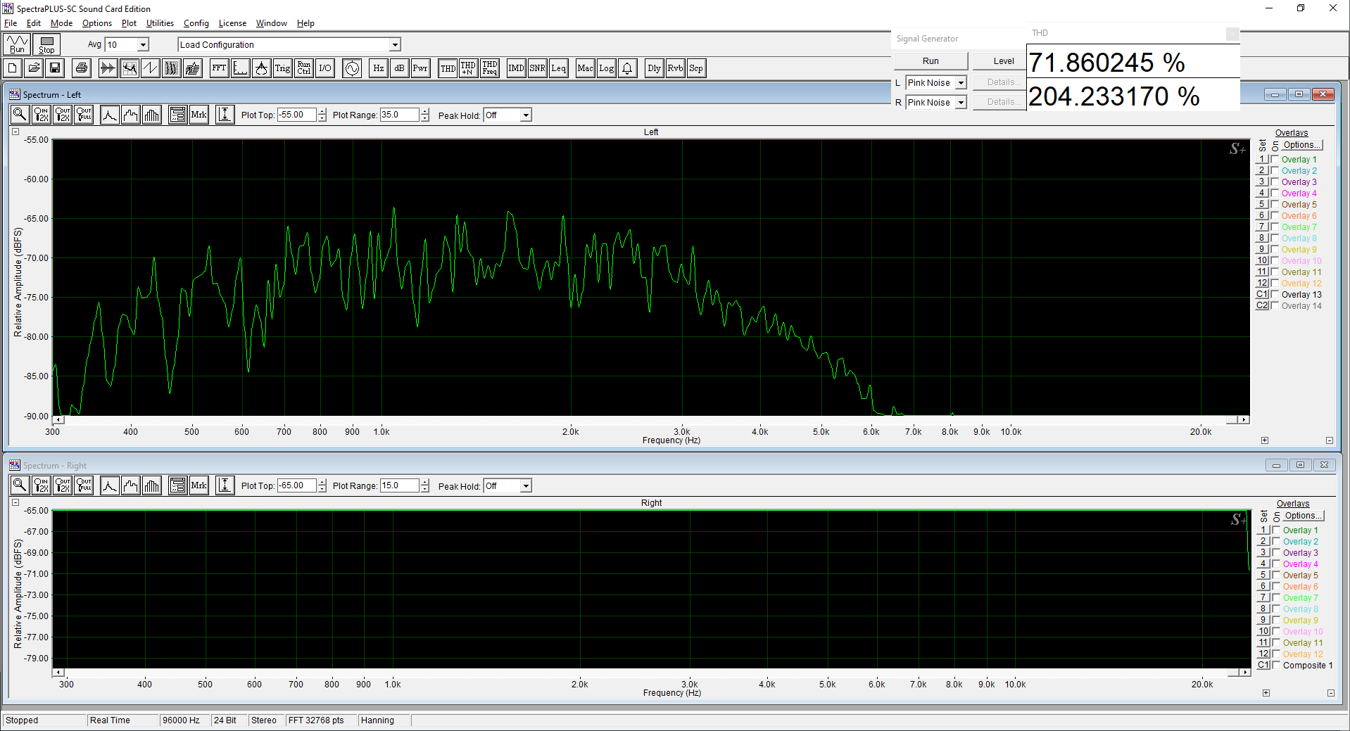

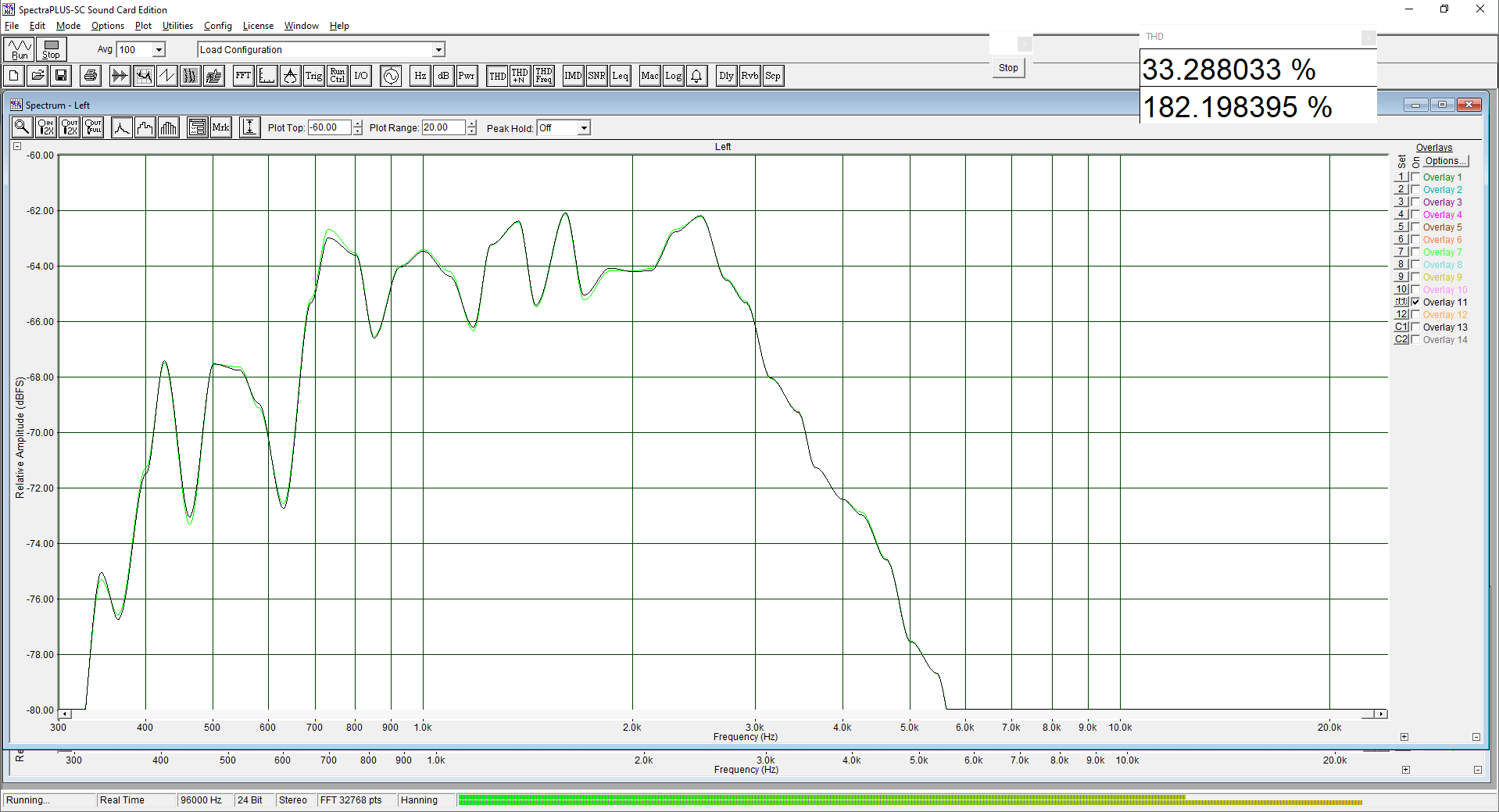

АЧХ твиттера - второй порядок
АЧХ Средника - второй порядок

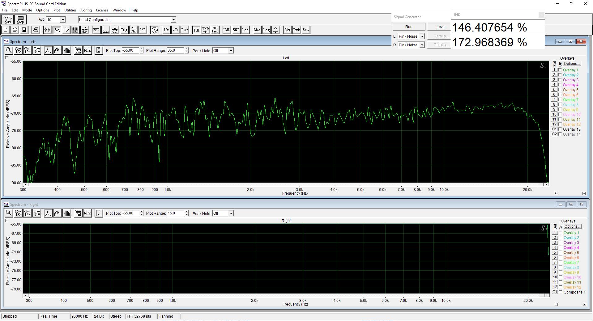

Итоговая АЧХ
Поклон второму порядку! А резинообразное кольцо довело тот порядок до третьего механического
Совершенно верно подметили. Первый пробовал - тоже самое. Теперь очень просто работать с АЧХ

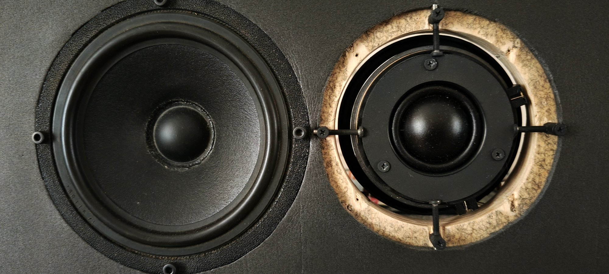

Тут еще очень помог зазор между твиттером и отверстием круглым вокруг него - образовался спад ачх на 3 кГц. Что мне и нужно. Вставляешь в него что-то твердое - он уходит - убираешь - провал. Короче срез (излучение) можно корректировать геометрией. Где-то 7-8 дб выиграл на частоте раздела - своего рода дополнительный порядок фильтра.
Цены бы Вам не было, если бы Вы дали суммарную АЧХ с нормальным сглаживанием, на белом фоне, вместе с отдельными полосами, да ещё признались, каковы условия измерений...
Сглаживание 1/9 Микрофон на расстоянии 1м между СЧ и ВЧ по центру.

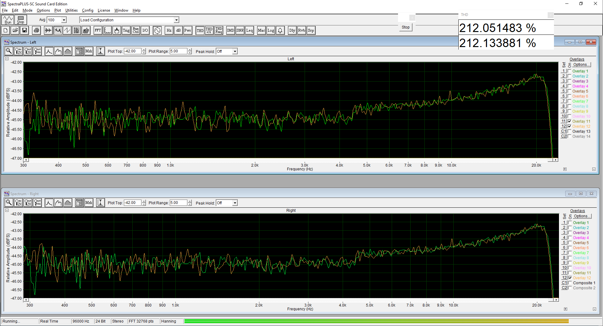

До 3 кГц наверное нужно с временным окном измерять. Неравномерность еще меньше будет. Забыл сказать, помещение вообще не подготовленное. Только ковер на полу и кровать.
Это вход-выход звуковой карты. Усилитель ровный. Поэтому подьем на ачх от 4 кГц до 20 кГц это не ачх твиттера. Нужно калибровать звуковуху.

Как у вас все запущено... Конечно надо калибровать, и опорный канал использовать. И зачем нам такие шумы? Микрофон, надеюсь, калиброванный?
Конечно. Поближе к колонке, подальше от стен и сглаживание 1/3.
Опорный канал есть. Микрофон не калиброванный, были измерения этого микрофона и М101 у Бокарева. Есть файл сравнения их АЧХ можно создать файл калибровки..... короче есть чем заняться...
Да и программу измерительную неплохо бы поменять. Обратите внимание, поглядите на посты, сейчас почти все REW используют. Потому что удобно. Или вы тоже, как наркоман, настолько сильно втянулись, что со спектры слезть не можете?
