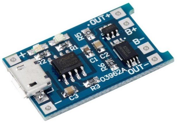

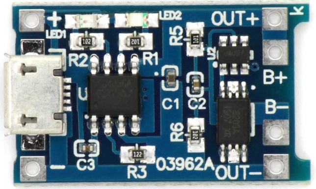

Тема не новая, но добавлю. Один минус платы это не удобное крепление в корпусе, так как незачто зацепится. Для этого я добавил упор из винта на противоположной стороне от разъема.

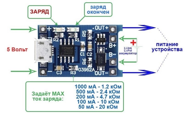

Схема стандарт.

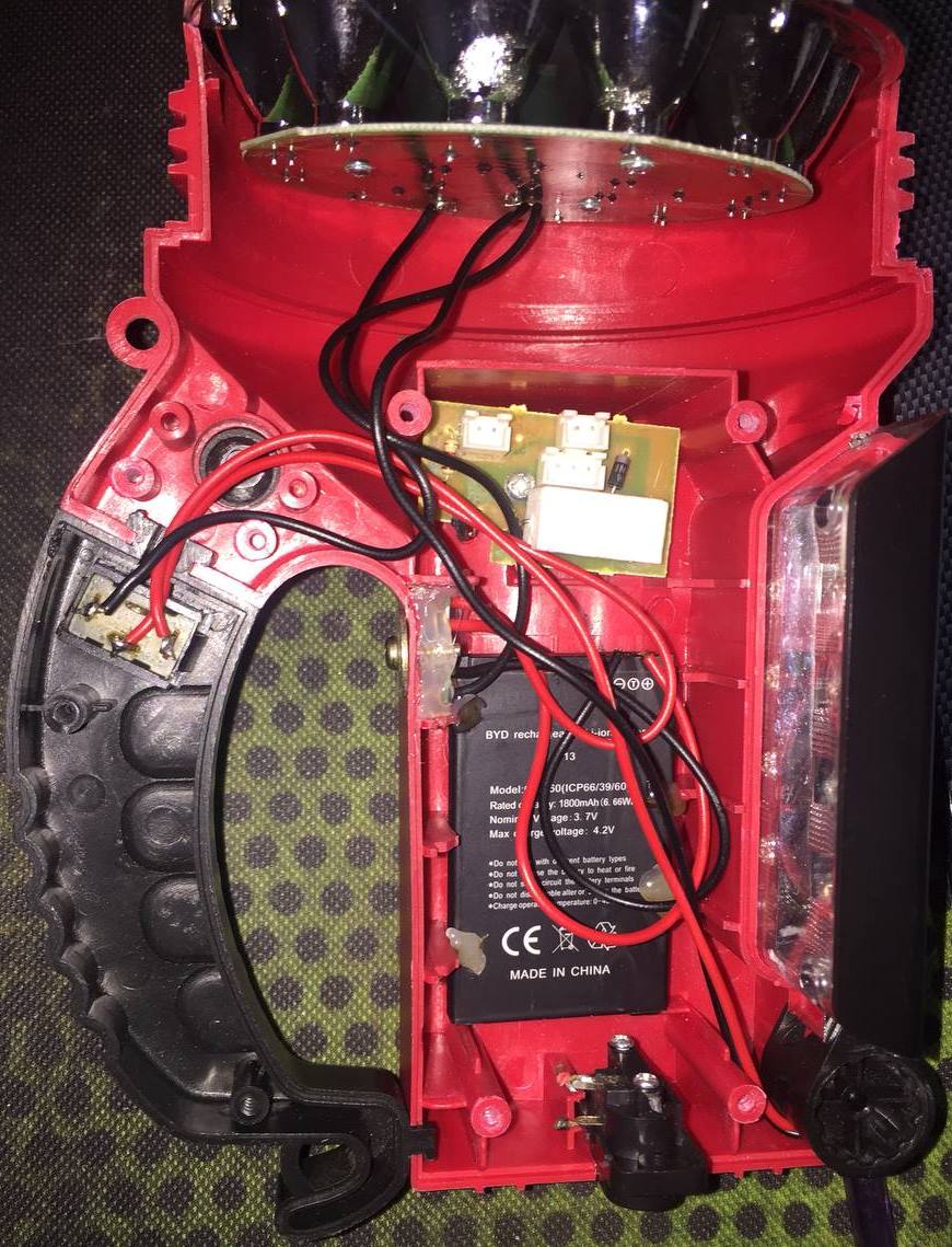

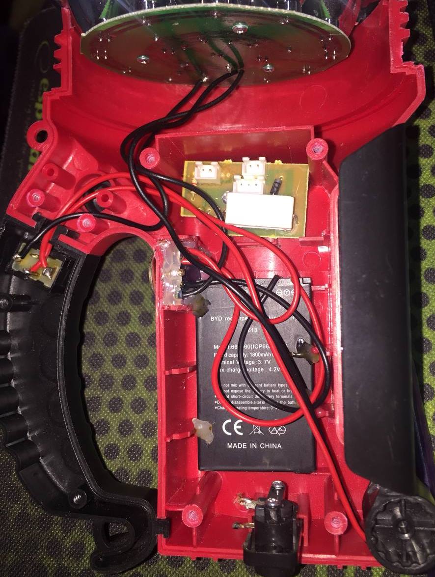

Подключил батарею на 1800 мАч, все отлично работает.

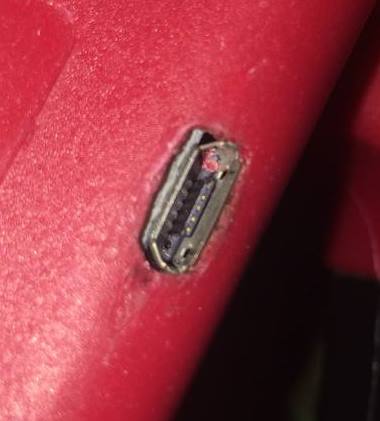

Доработка корпуса с помощью напильника дали разъем USB и индикаци. зарядки:

При шибко разряженной батарейке в нём предусмотрена защита, не заряжает (и это правильно).
Достаточно чуток "толкнуть" батарейку от регулируемого блока питания (ток заряда контролировать обязательно 10-20% емкости) и уже дальше этим автоматом.
Выступы возле "+/–" отверстий (которые возле разъёма) спиливал. В дырки "+/–" немного изогнув "наружу" впаивал медные штырьки ∅1мм, длиной 6-8-10мм. Всё это вплотную к панели/корпусу и не жлобясь термоклеем – по платке, по разъёму, по штырькам. Всё. Не оторвёшь, не вытолкнешь.
По возможности термоклеем по бокам платки и "с тыла" (это уже даже перебор).
Индикацию от светодиодов заряда выводил наружу следующим образом: в корпусе в р-не светодиодов сверлил отверстие ∅2-3мм и толстой "соплёй" термоклея от LED'ов до "дырки" и вдавить в "дырку". Снаружи выступающий остаток срезать. Получается нераздражающий элегантный индикатор.

TP4056 полностью разряженную батарею в ноль или около, доводит до минимального напряжения разряда малым током, а после подаёт полный зарядный ток.
