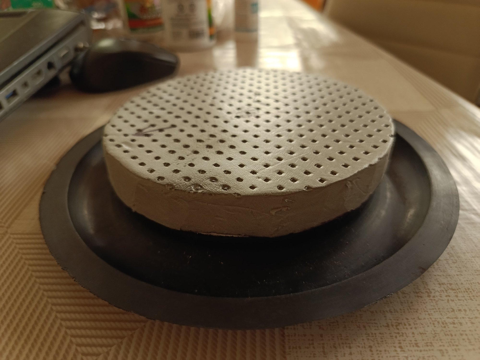

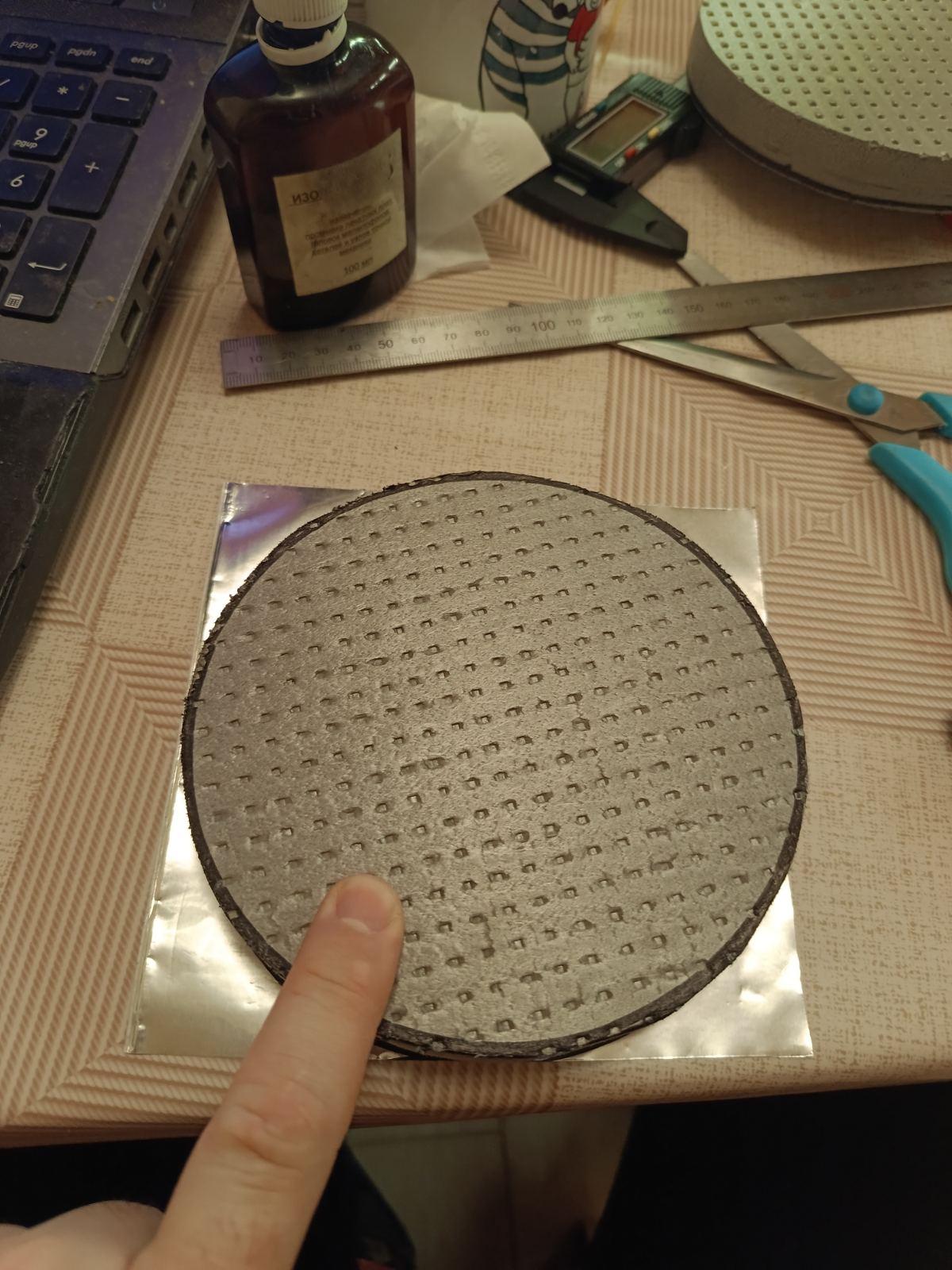

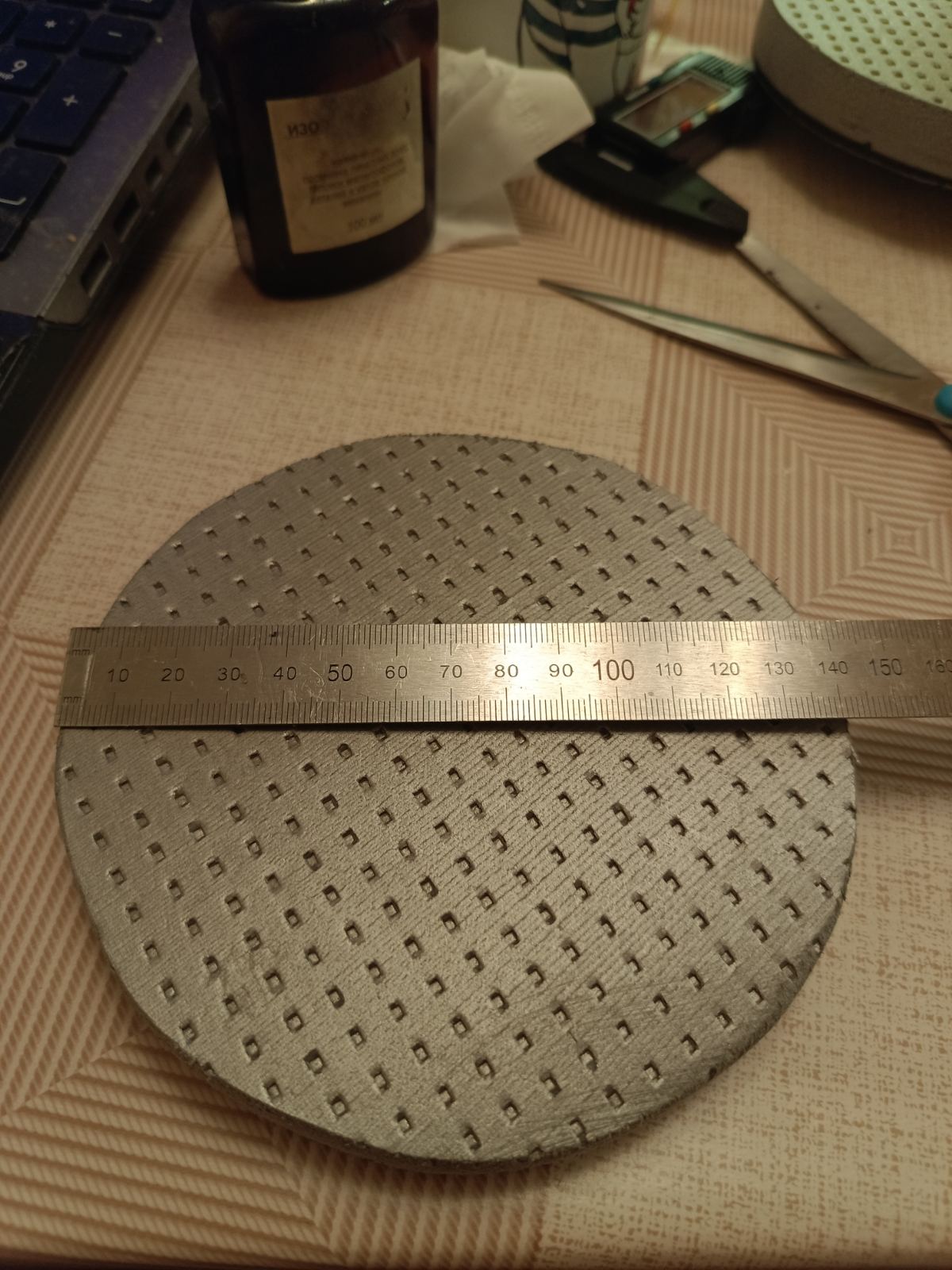

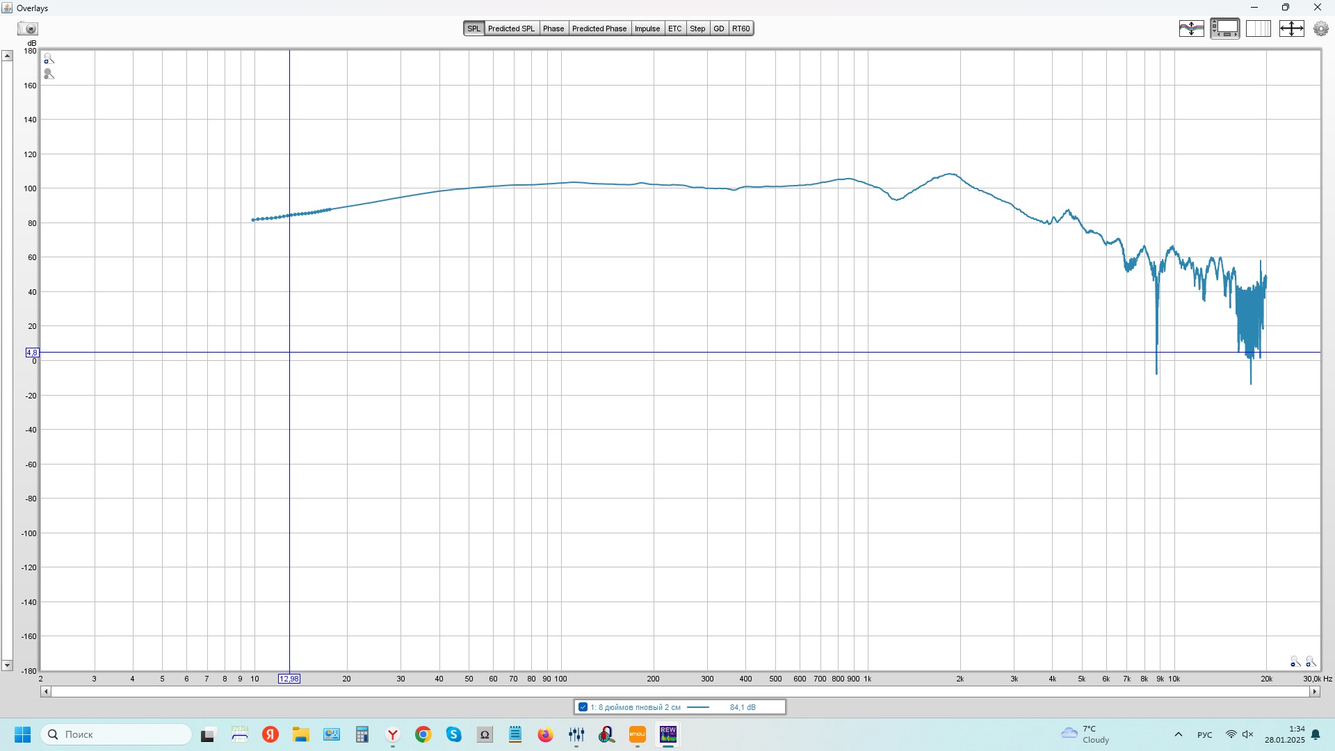

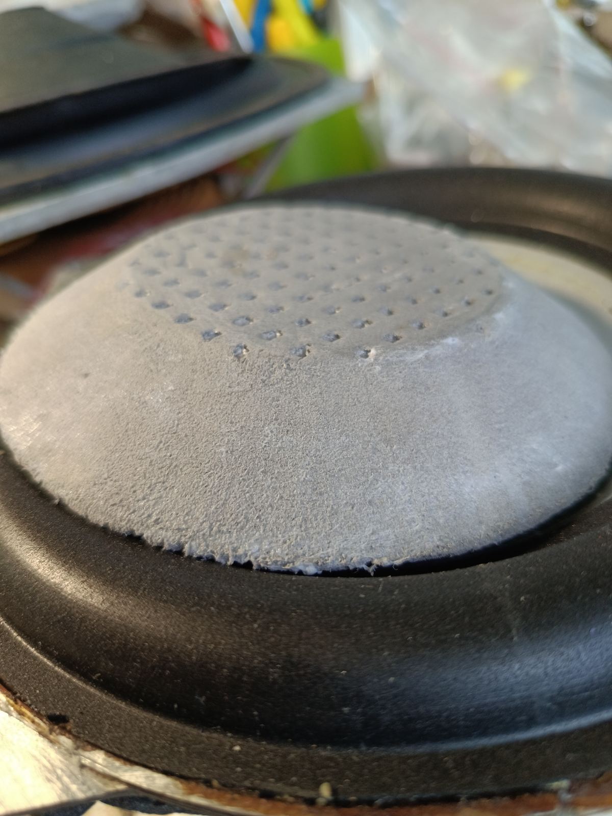

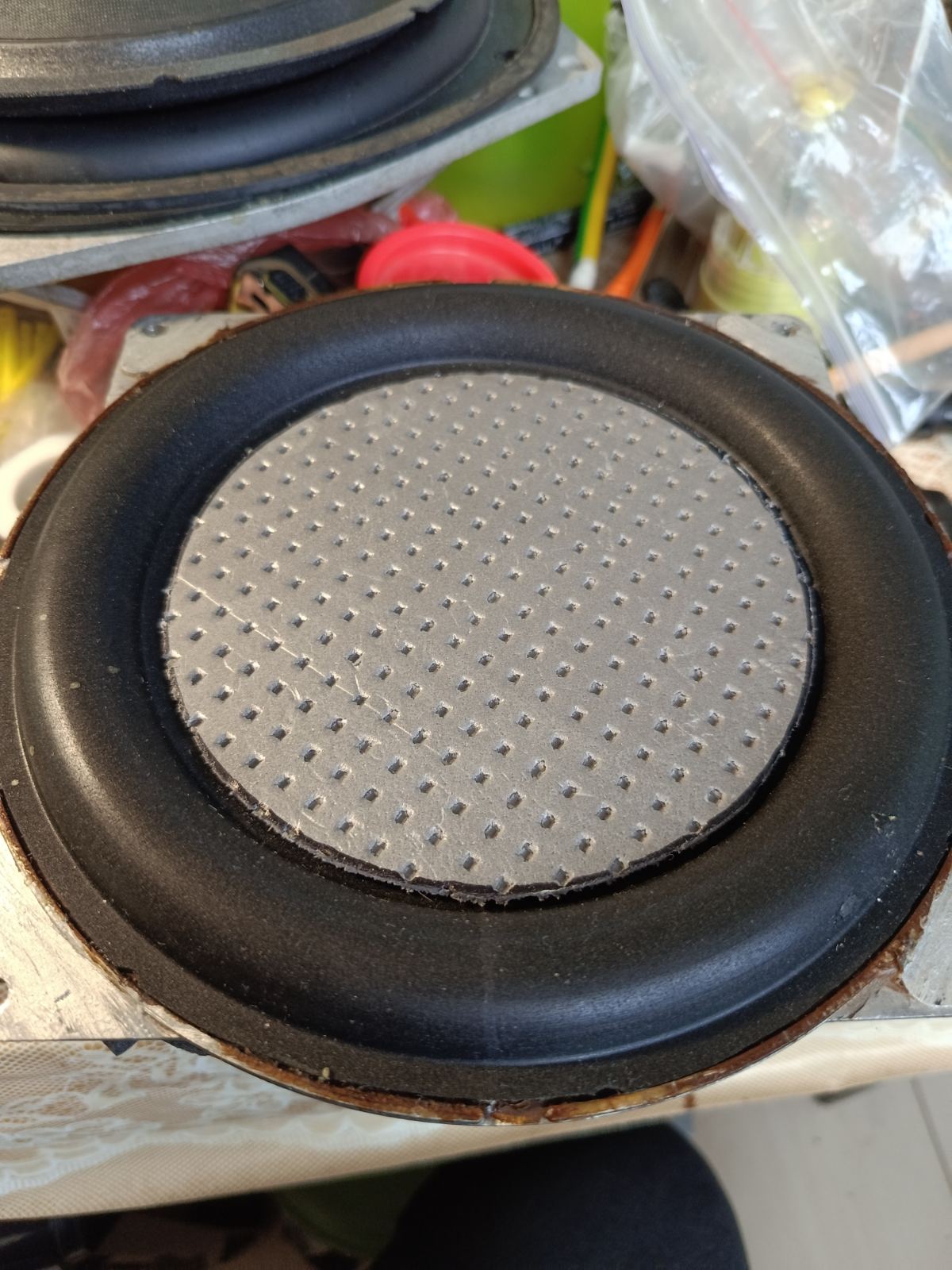

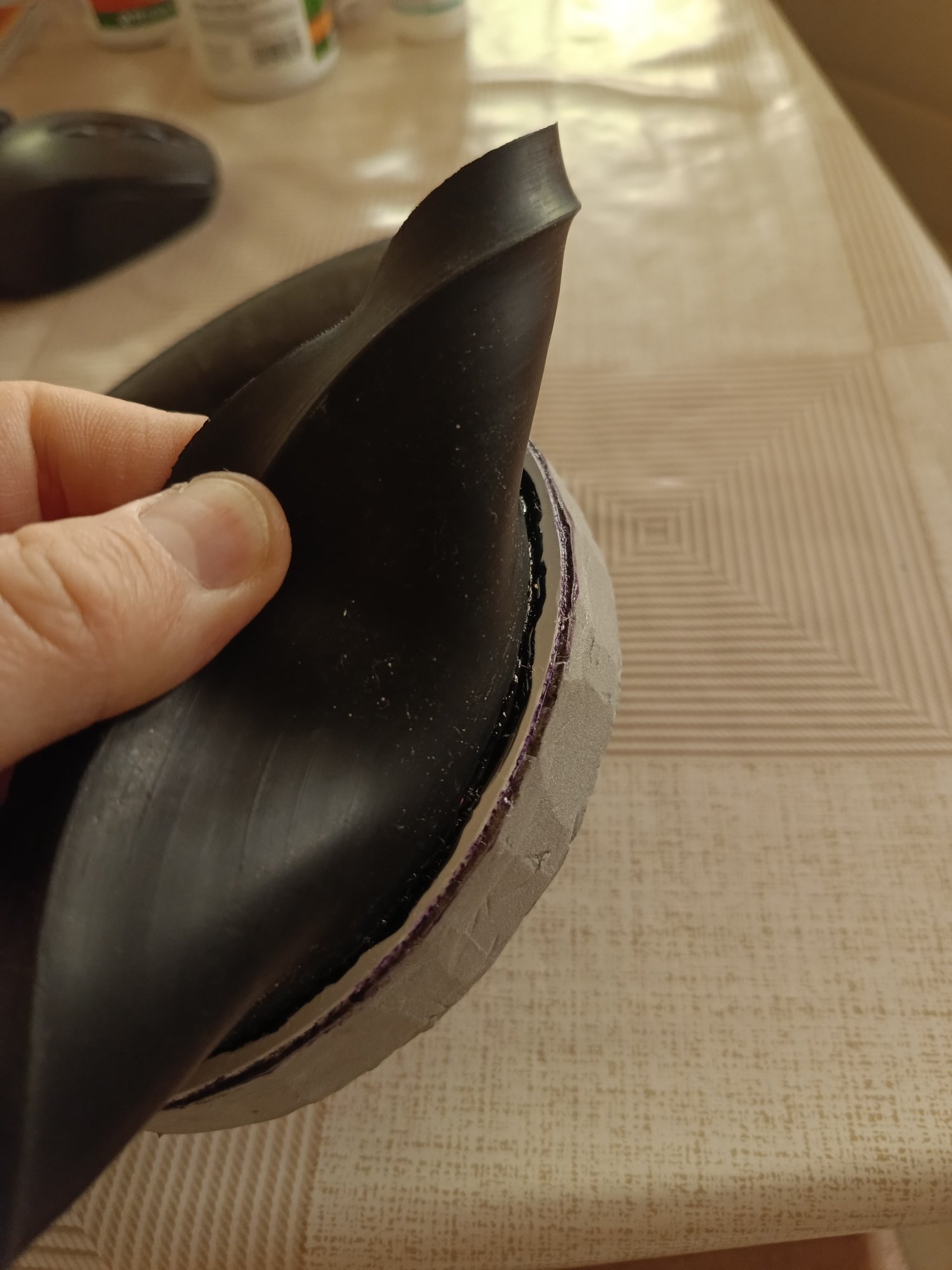

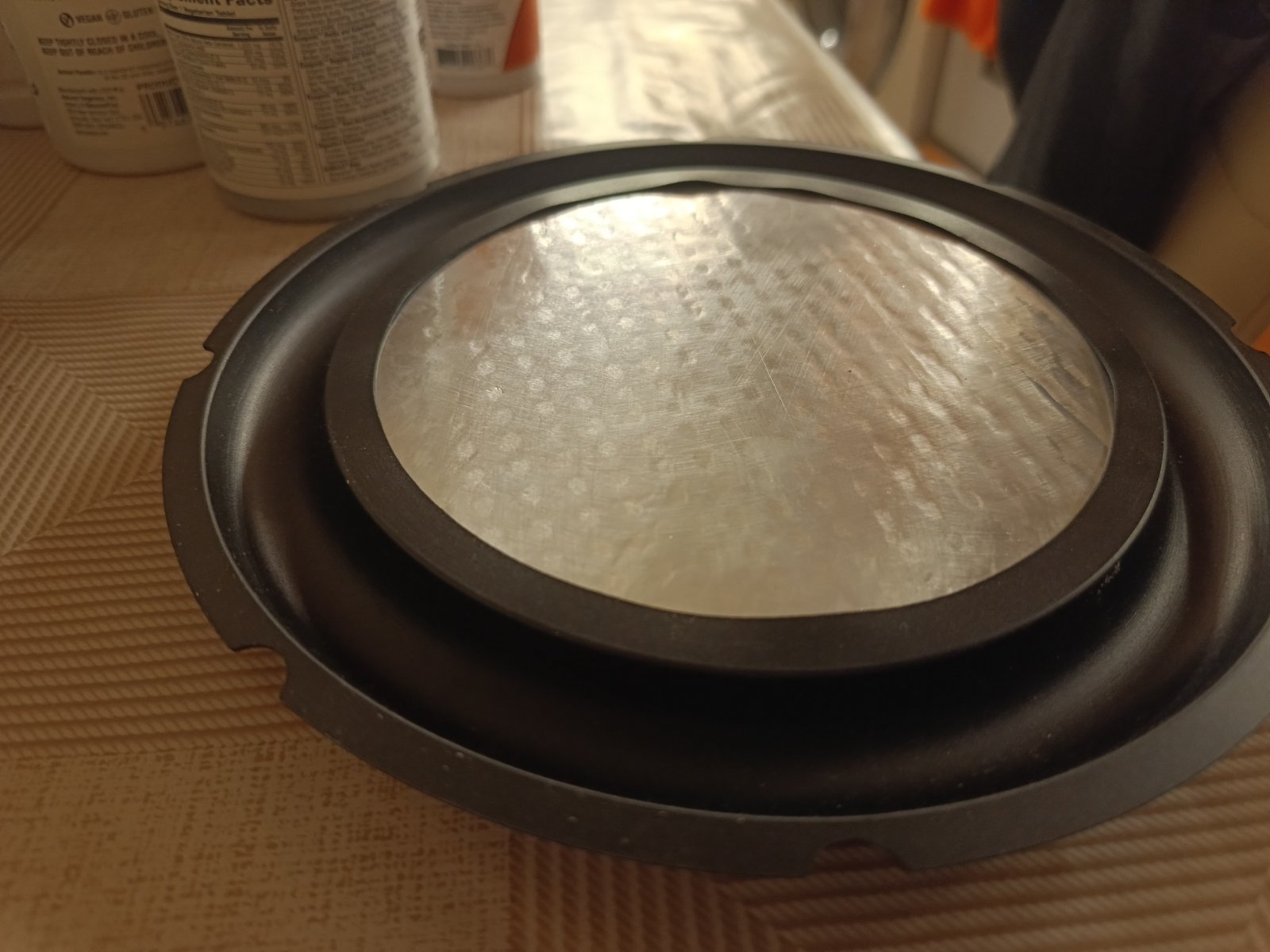

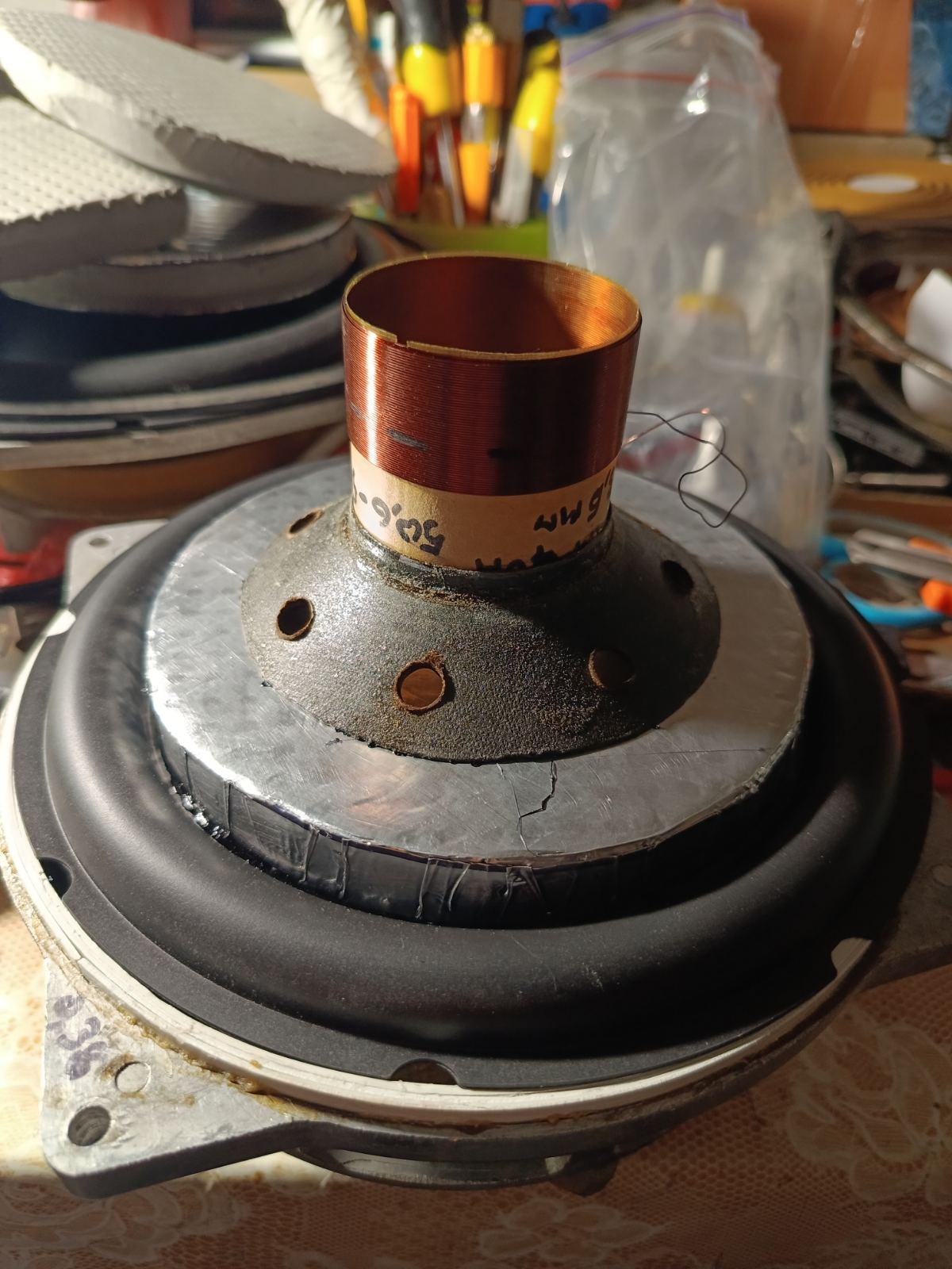

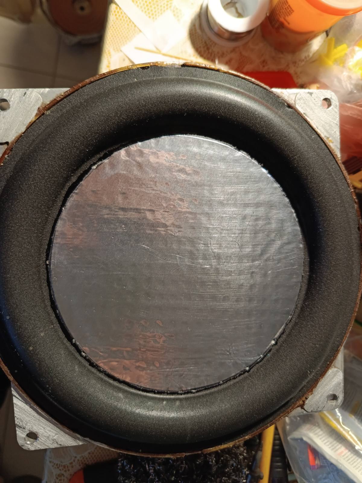

Проведена небольшая работа в области создания в домашний условиях плоского диффузора из экструдированного пенополистирола объёмной плотности 35-45 кг"м3 и алюминиевой фольги на клеевой основе.
Дополнительно был изготовлен пыльник из того же материала, для сравнения

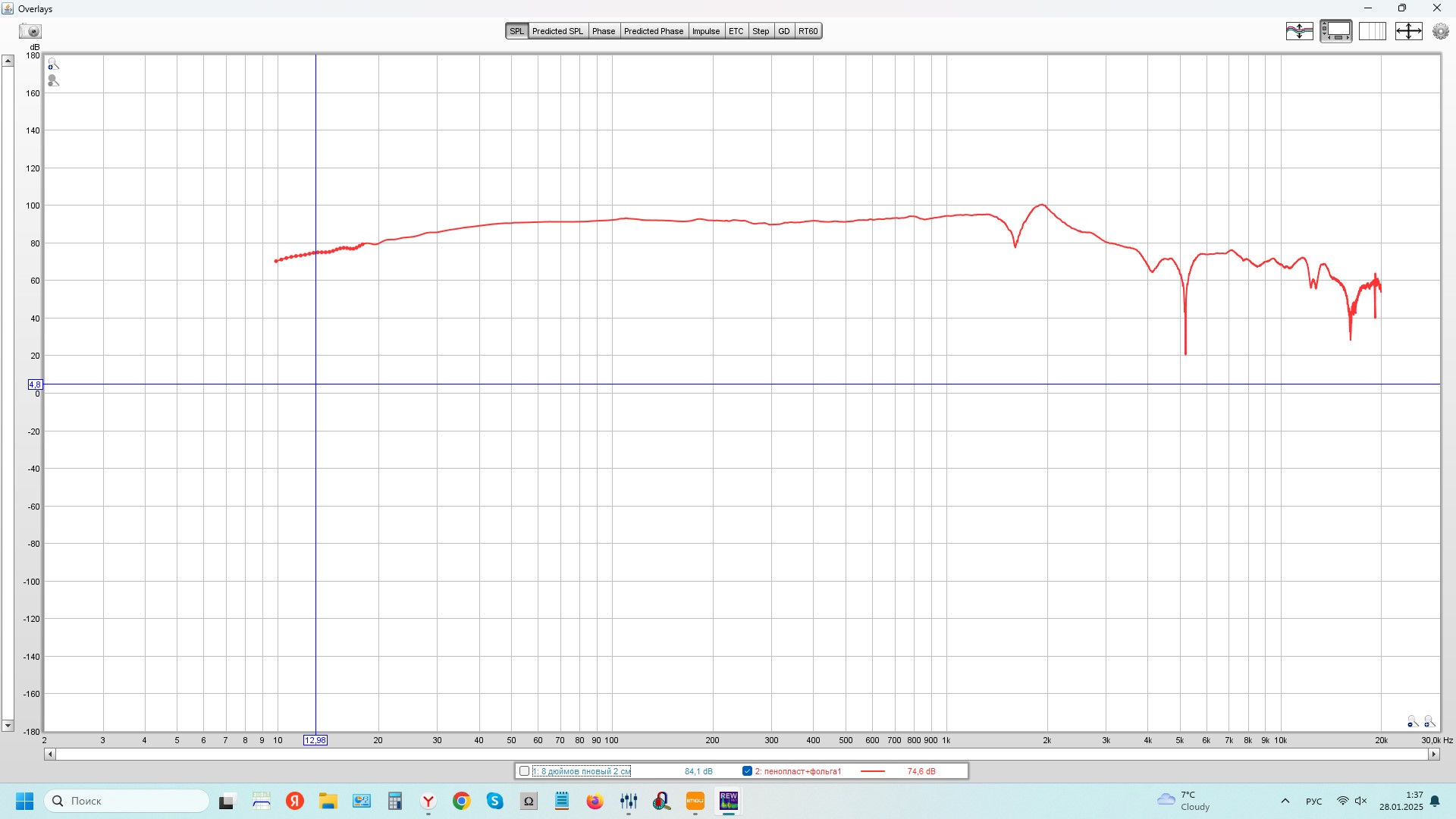

Сразу приведу АЧХ динамика с основным плоским диффузором без сглаживания с расстояния 2см:

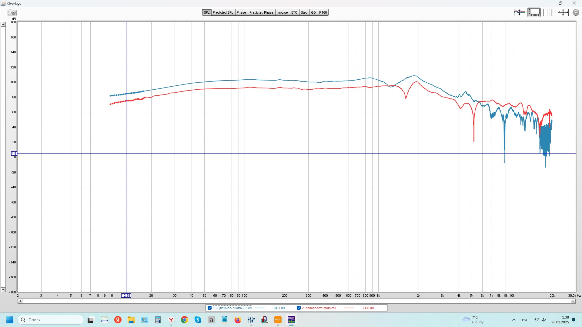

далее АЧХ с пыльником из пенополистирола, также без сглаживания с того же рсстояния:
сравнительная ачх синий основной диффузор плоский+алюминий и красная ачх с колпаком из пенополистирола и алюминия:
сравнение АЧХ пенополистирол диффузор синий и пенополистирол колпак красный .jpg

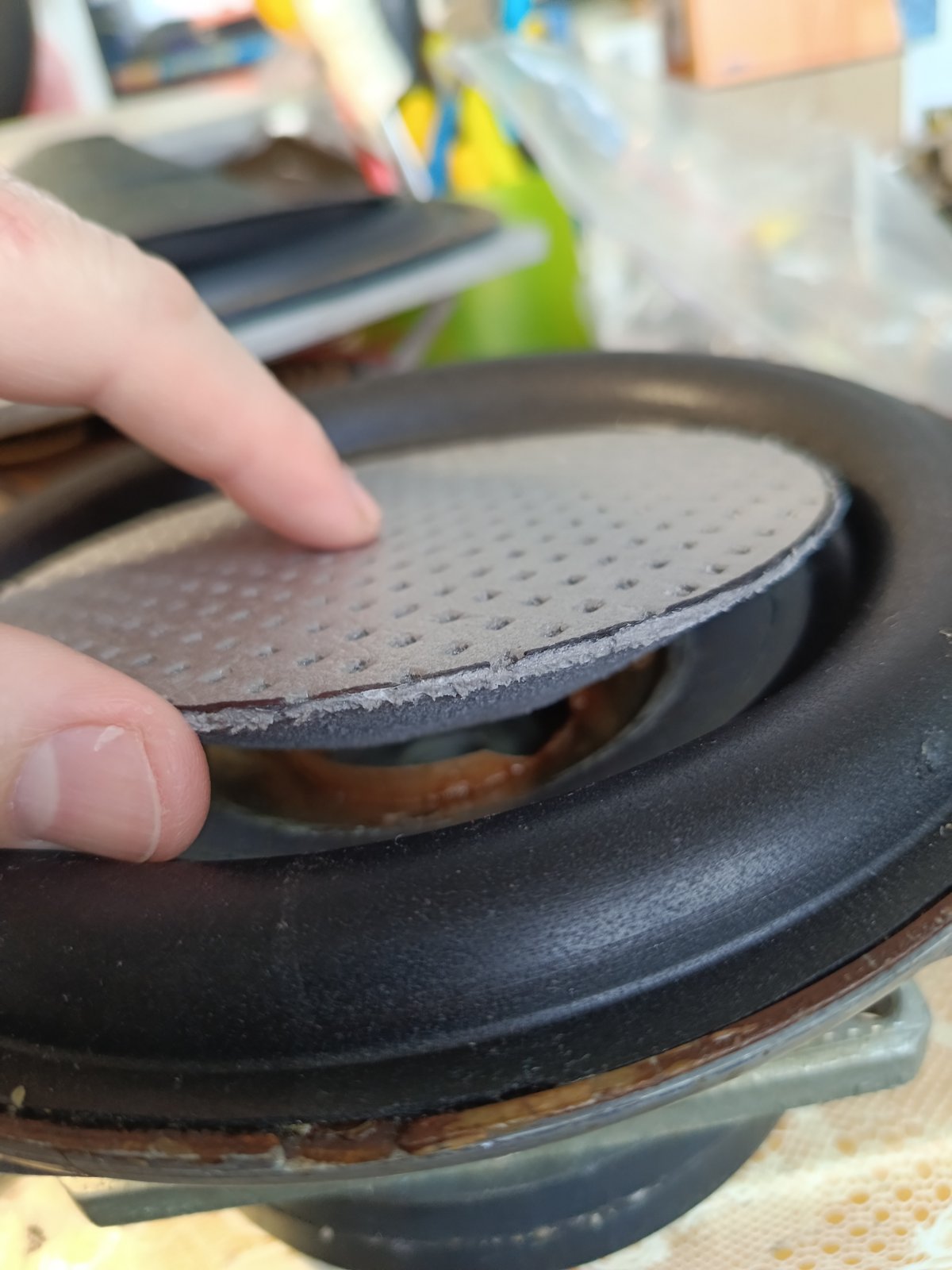

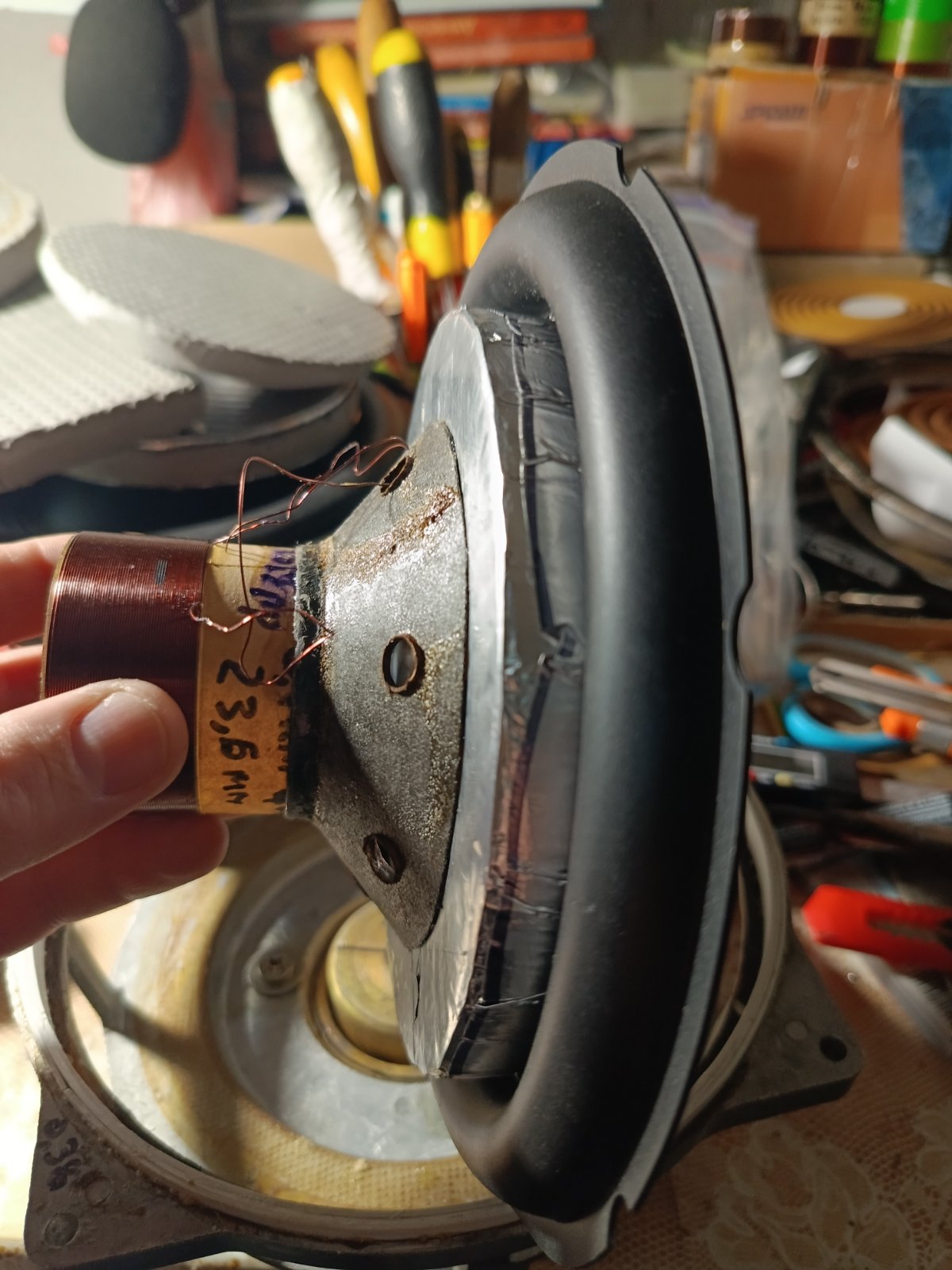

Как видно из сравнительного замера и с практической стороны реализации, пылезащитный колпак из пенополистирола имеет преимущества в скорости реализации и при минимальной переделке динамической головки.

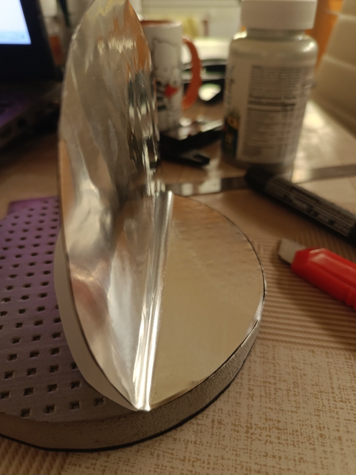

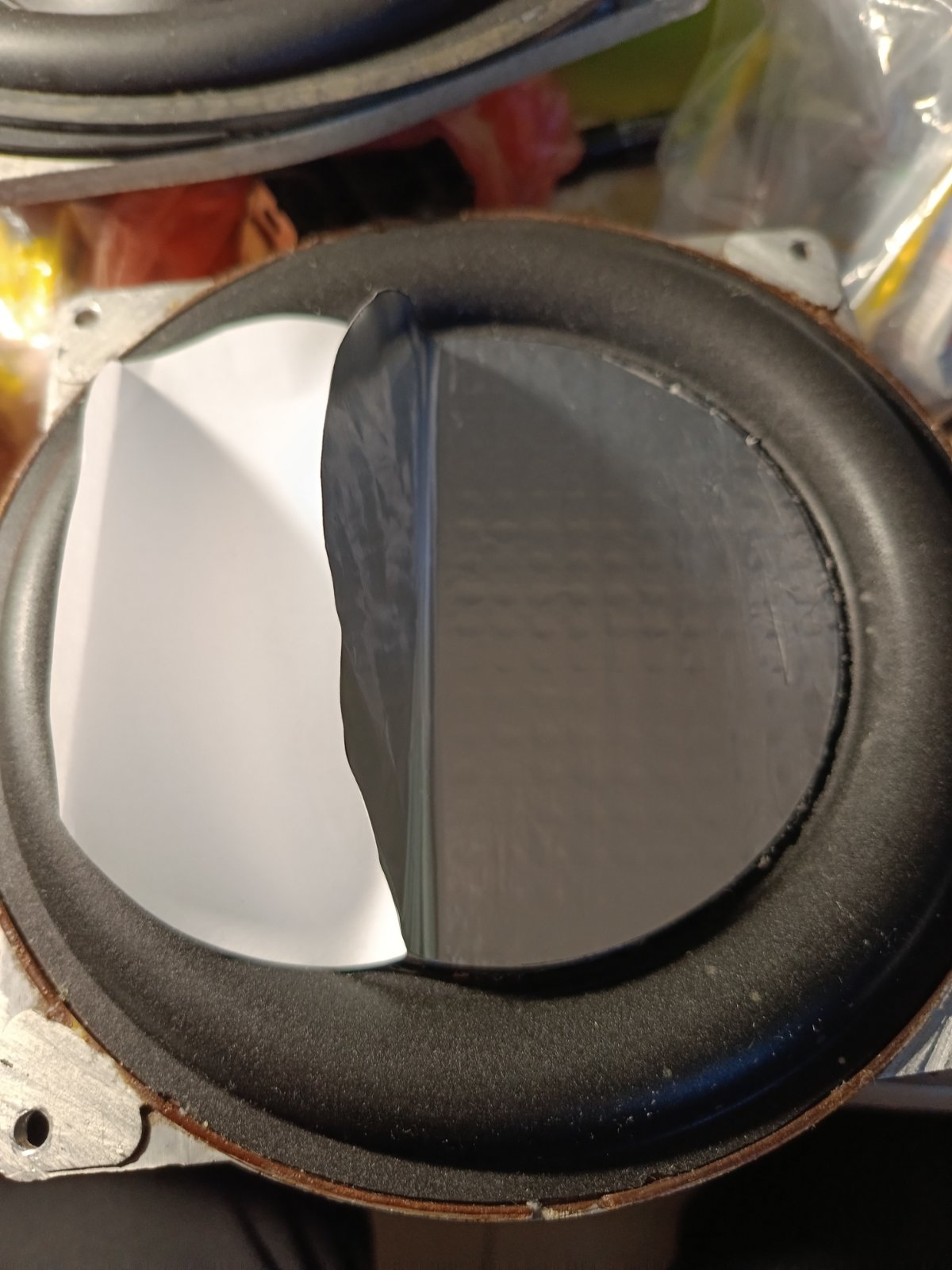

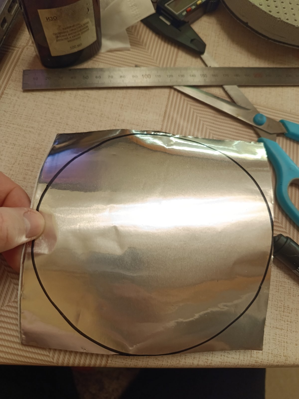

Далее фотоотчет некоторых этапов сборки и методики:

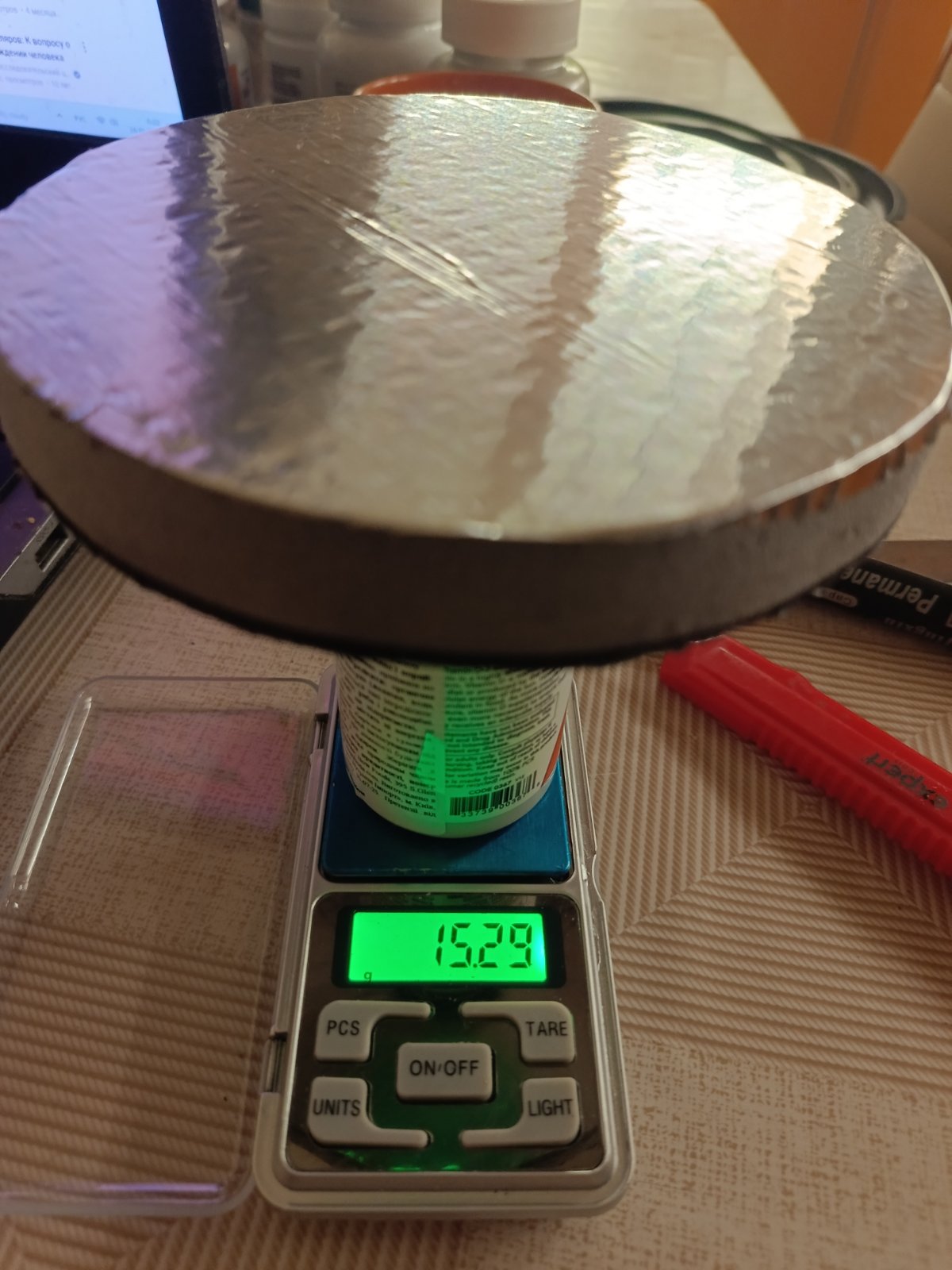

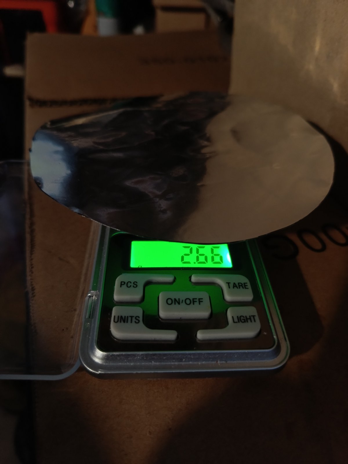

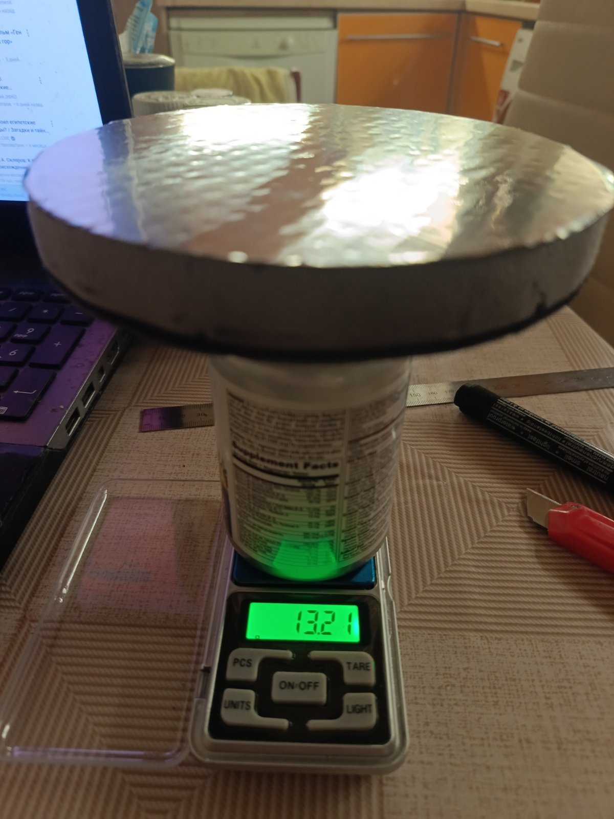

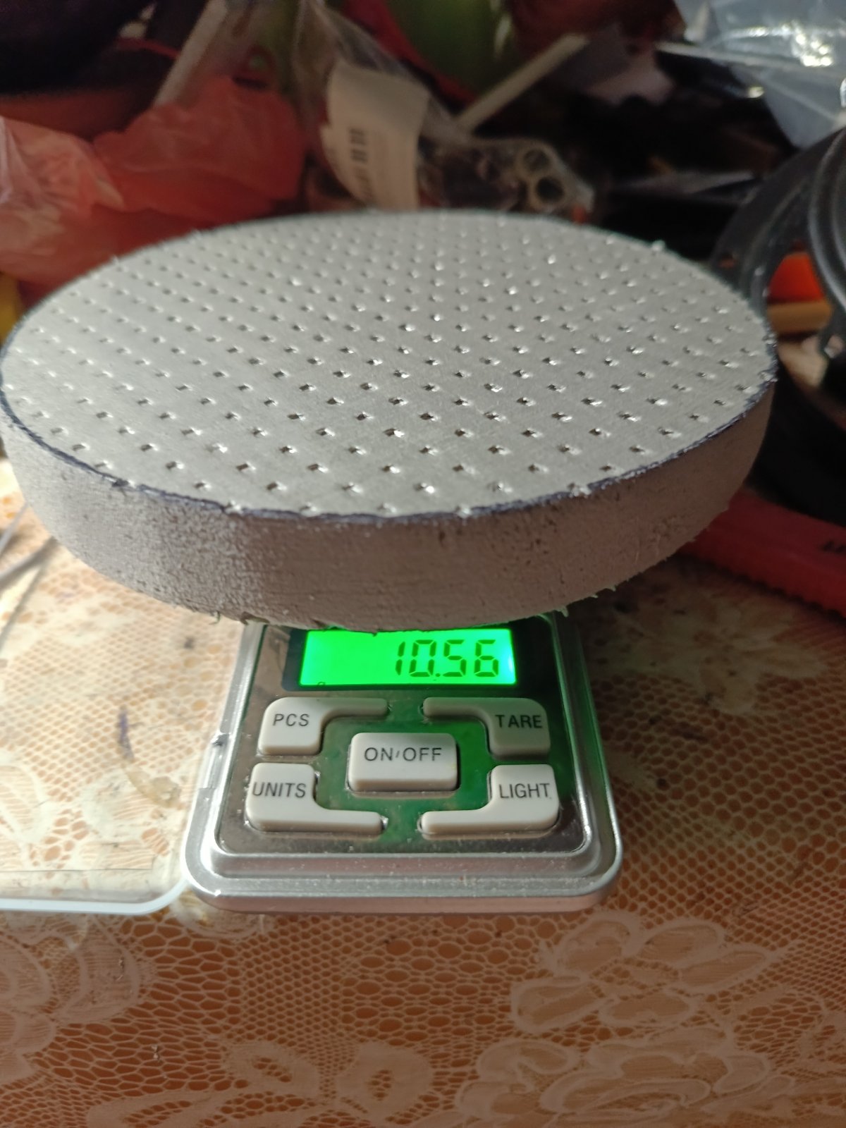

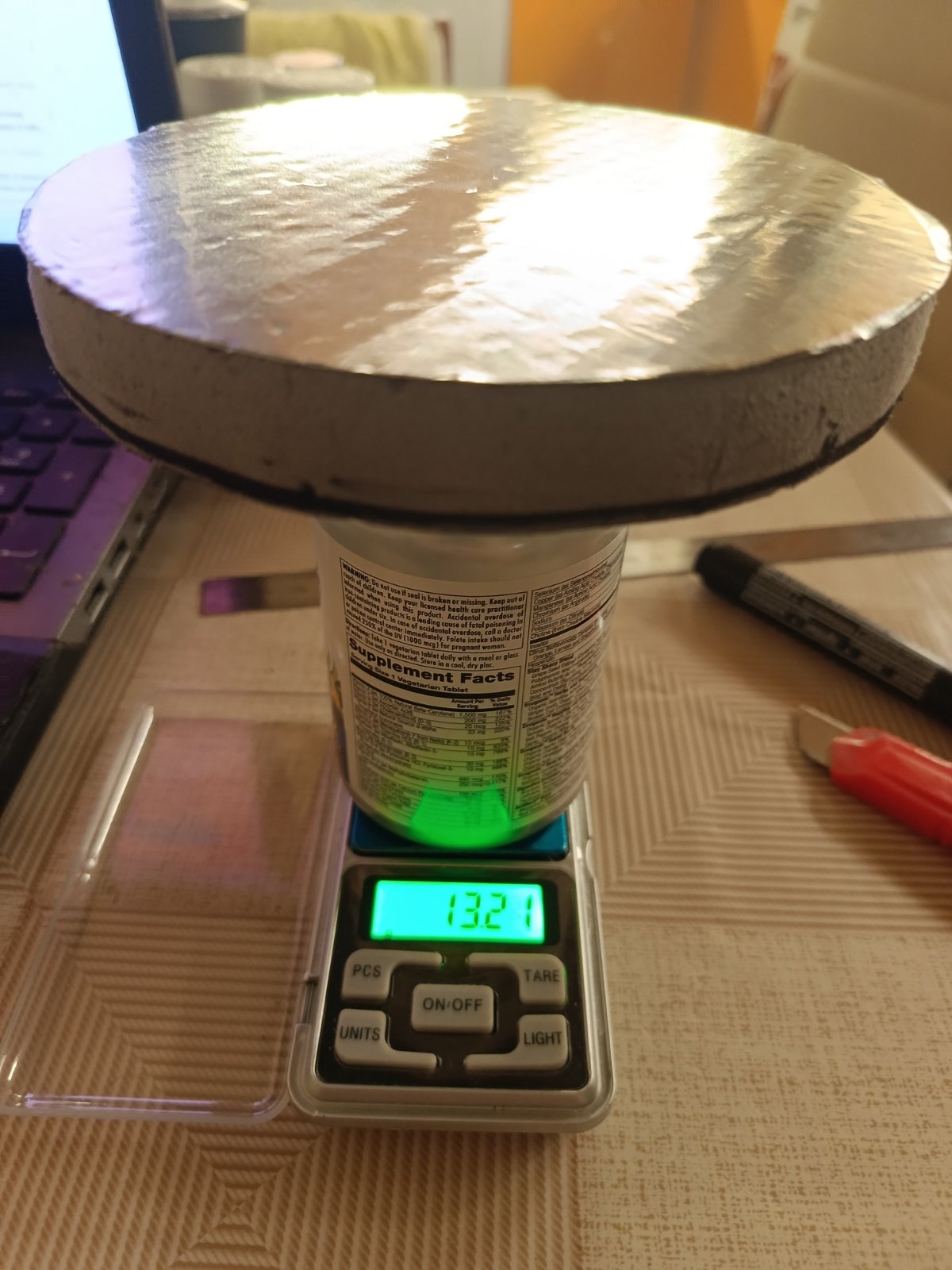

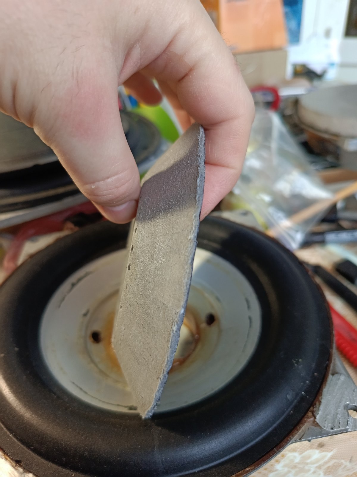

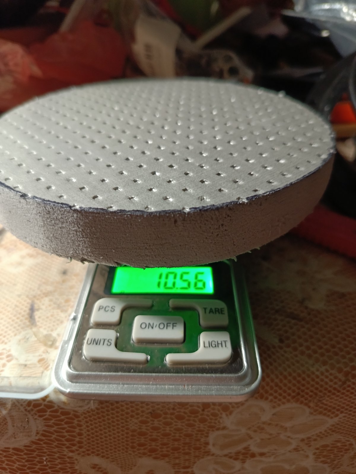

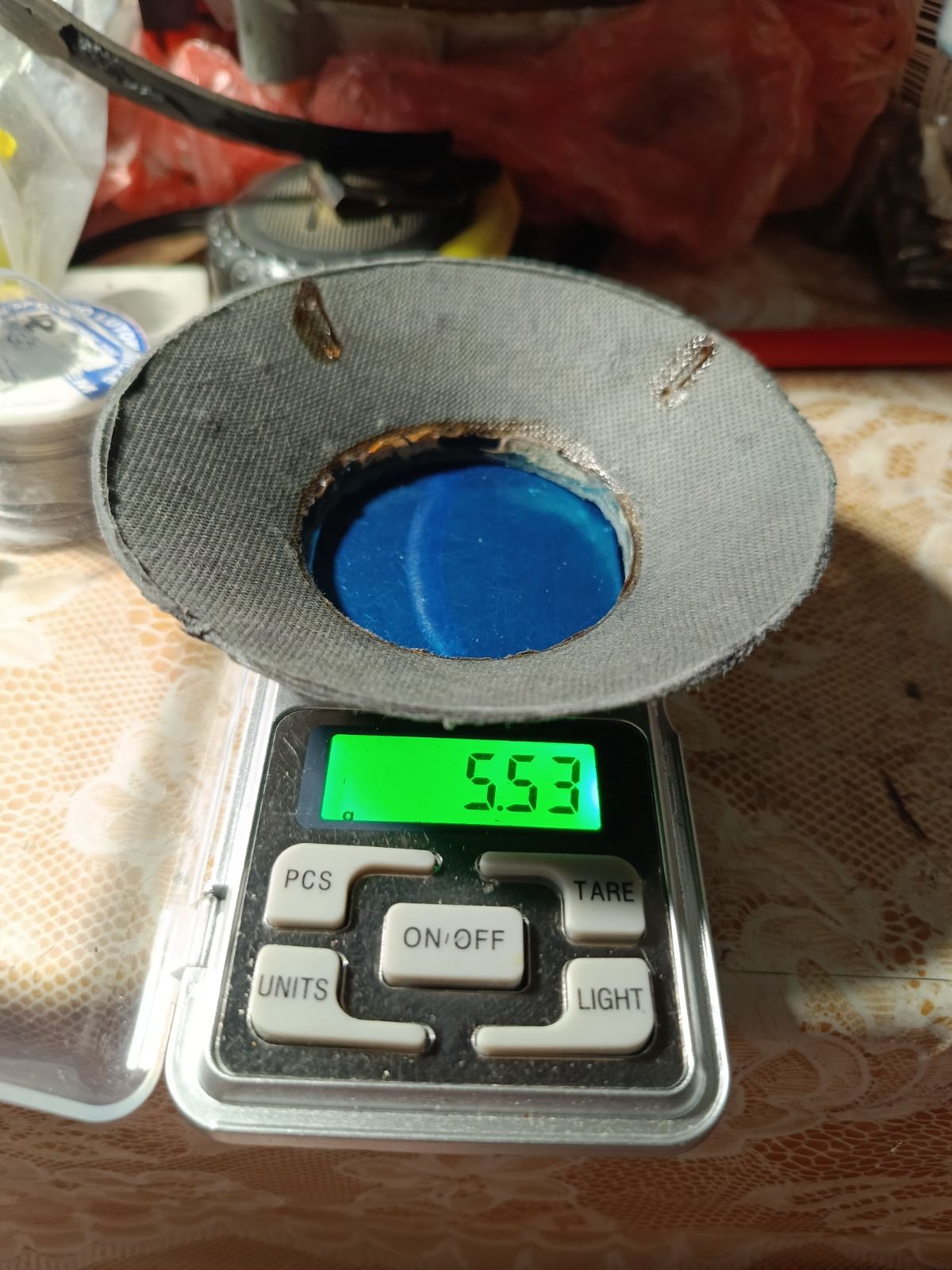

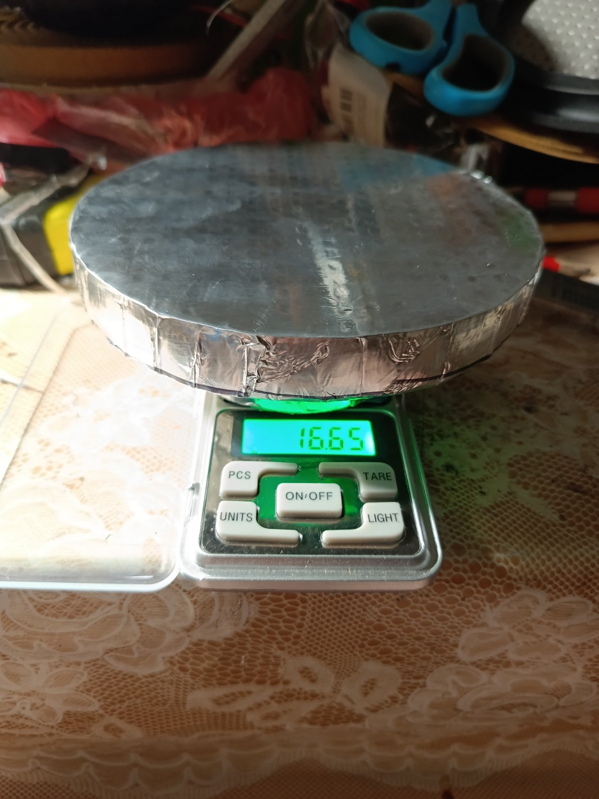

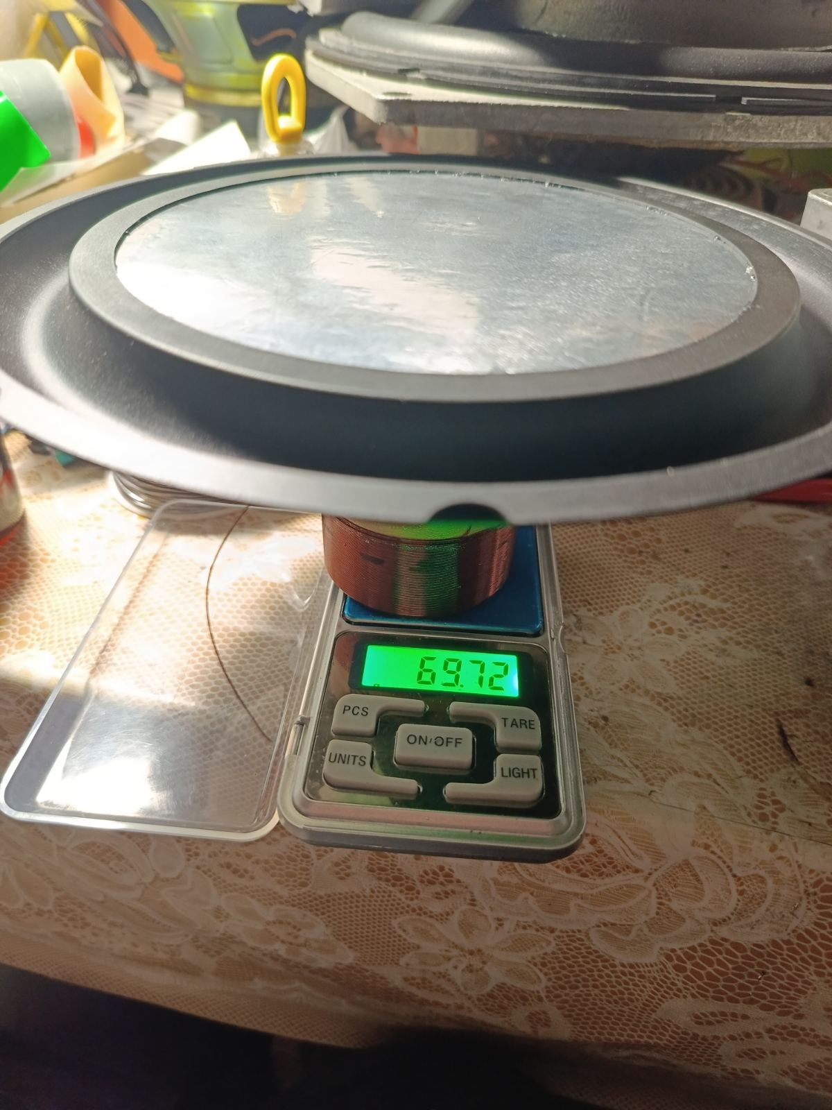

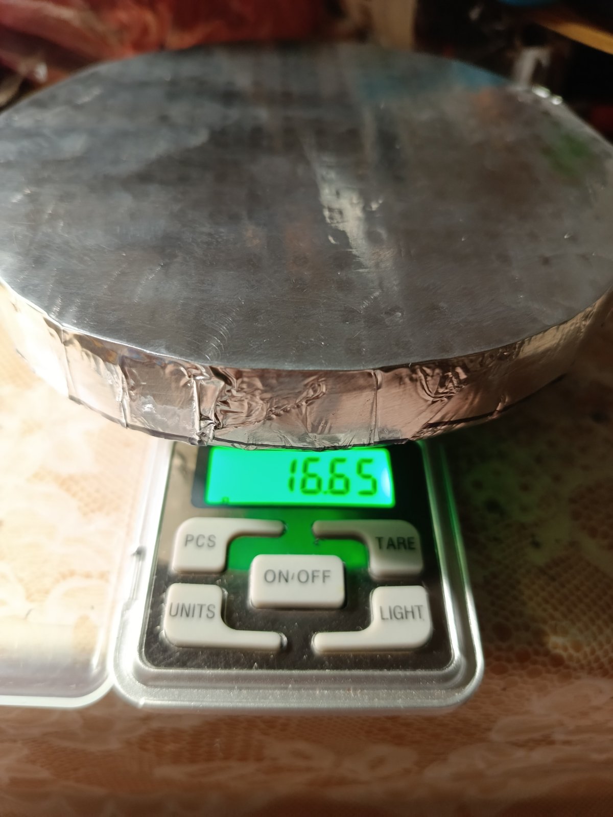

Вес диффузора диаметром 14 см, высотой 2 см без фольги 10,6 гр
+ алюминиевая фольга со всех сторон 16,8гр.

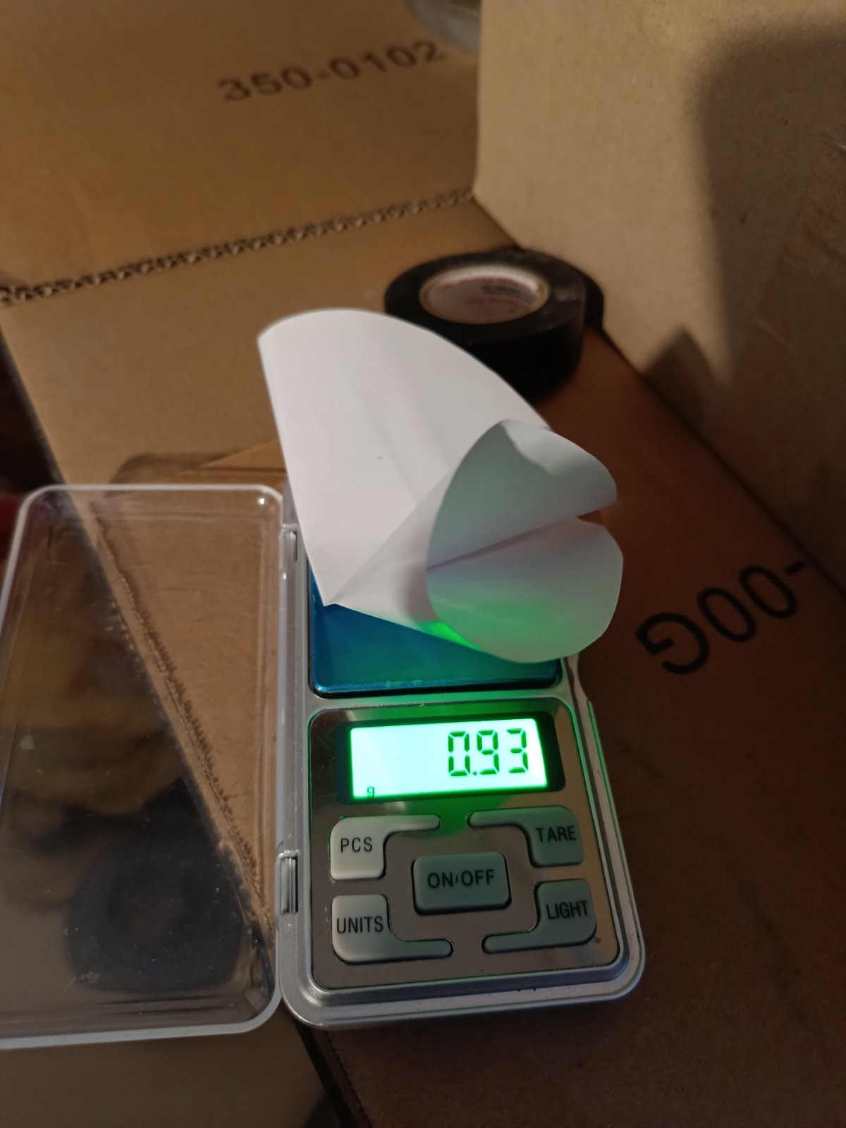

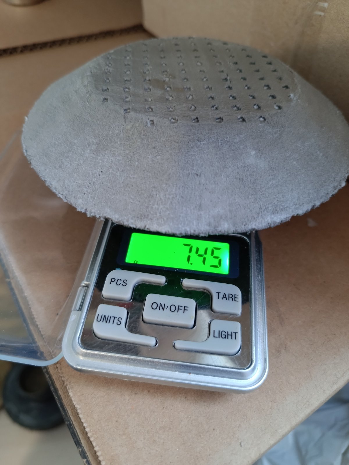

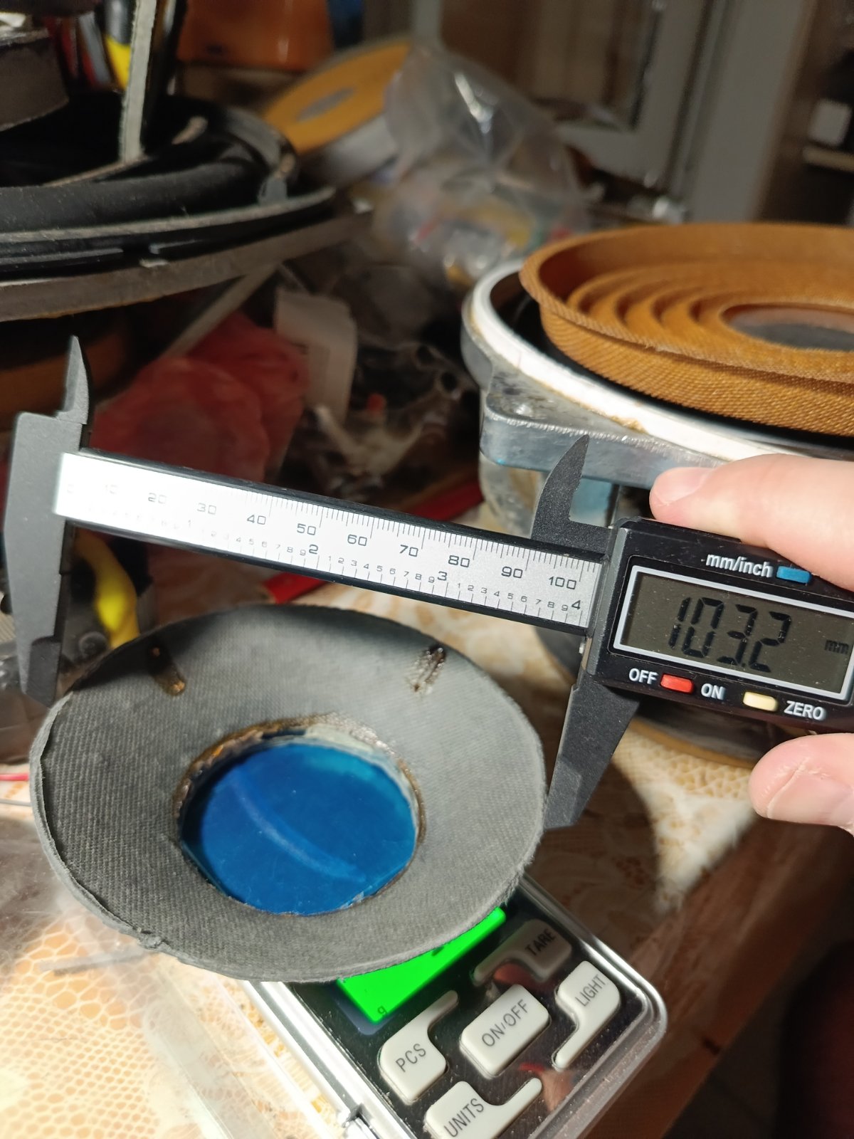

вес пылезащитного колпака без фольги 7.45 гр
+ алюминиевая фольга 1.73гр за вычетом защитной бумаги.
вес диффузора с с односторонней наклейкой фольги 13,2гр
с двухсторонней наклейкой фольги 15,29гр.

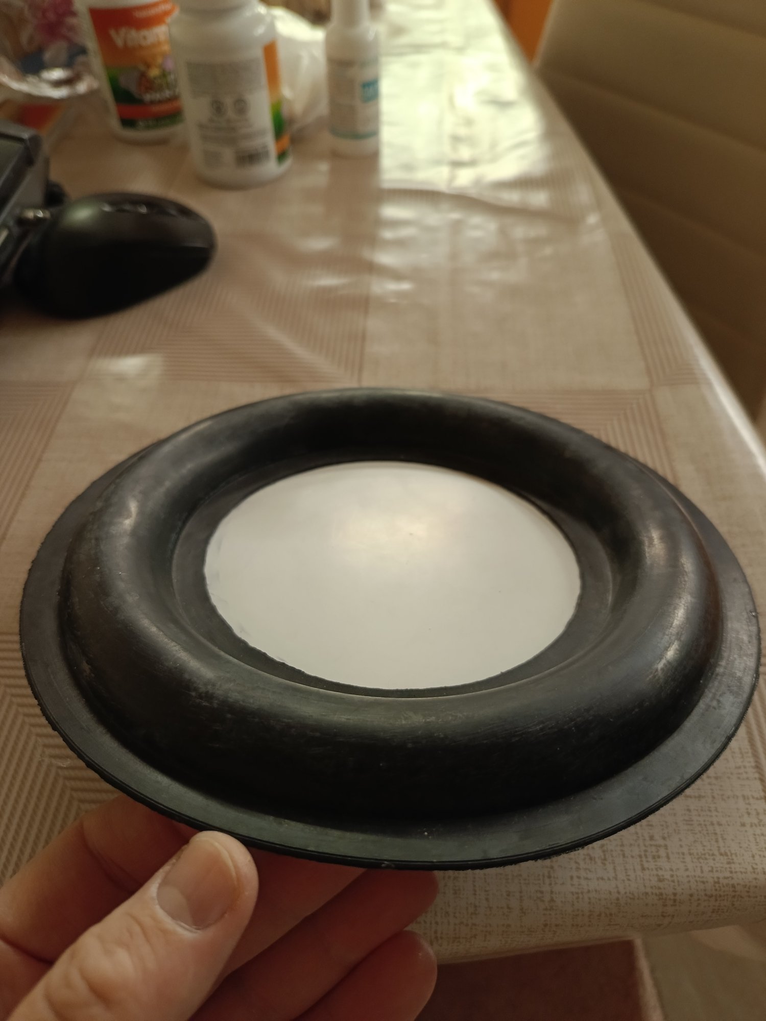

Хорошее начало для пассивных радиаторов. Китайсы ,небось, давно делают и продают?

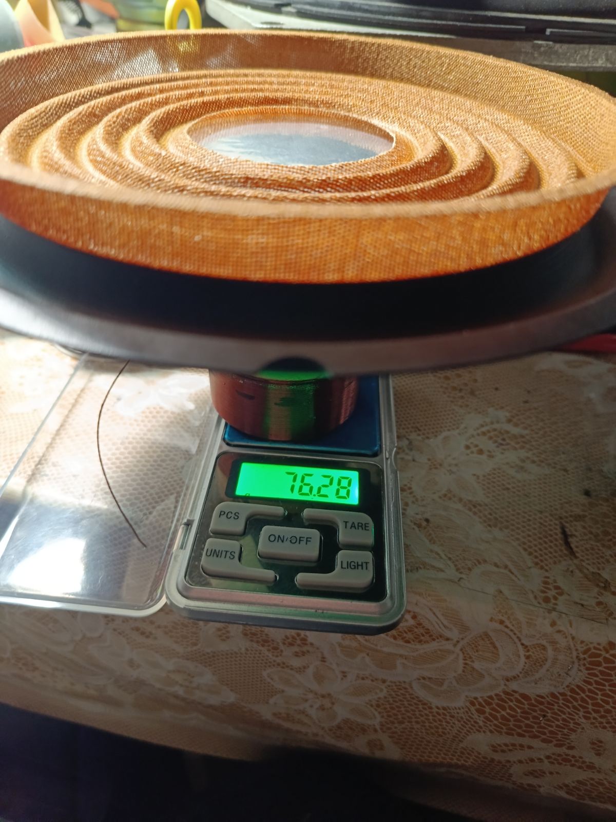

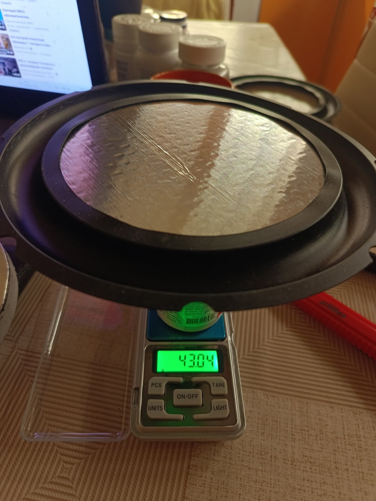

ПИ 8", ПВХ пластик 1 мм + пенополистирол 20мм, трудится уже на протяжении года.
В ящике 10 литров, в таком исполнении частота настройки резонанса получилась около 50Гц
