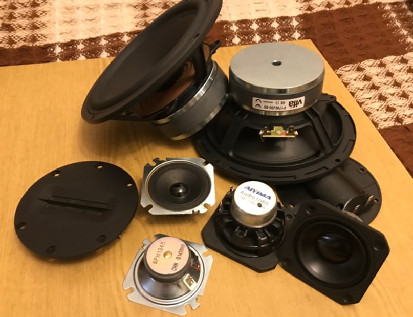

Набор изделий Китайпрома для эксов:
- vifa P17WJ00-08 на 8 Ом;
- planar tweeter RT70-40-03 на 8 Ом;
- что-то похожее на tweeter A01-02 (A1D1579B) на 8 Ом;
- и тоже околотвитерные 6PH134B на 5 Ом.

Что-то очень похожее лучше оставить в статусе похожего и все.

конусная пищалка бумажная и мид- годятся. Остальное странная лажа.

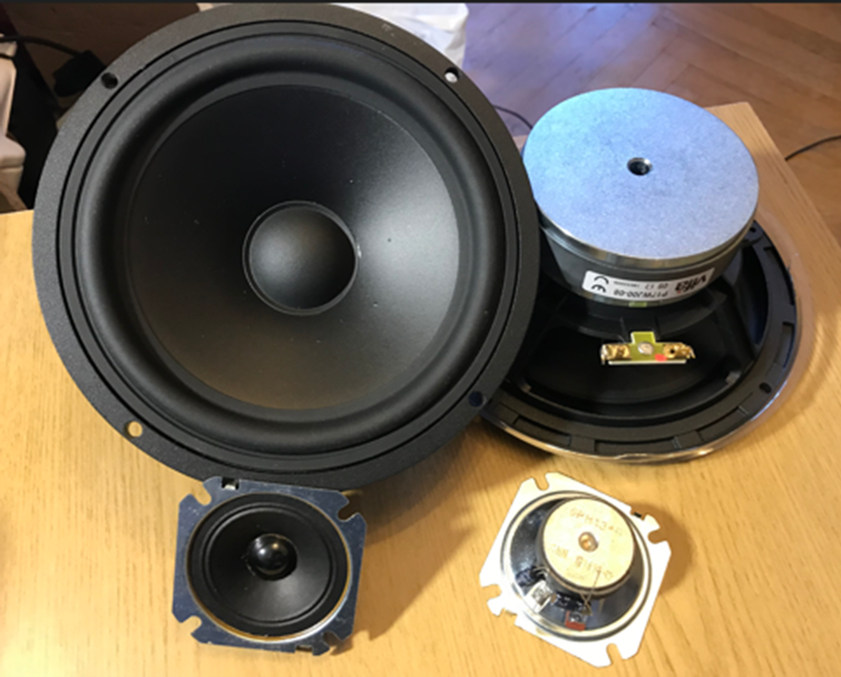

Благодарен за снятие тумана, итак в лидеры вышли:
- МИД Vifa P17WJ00-08 на 8 Ом;
- пищалка - 6PH134B на 5 Ом,
получился комплект для эксперимента по двухполосной АС.
Если к ним добавить 10ГД-30Е, то имеется комплект для трехполосной АС
