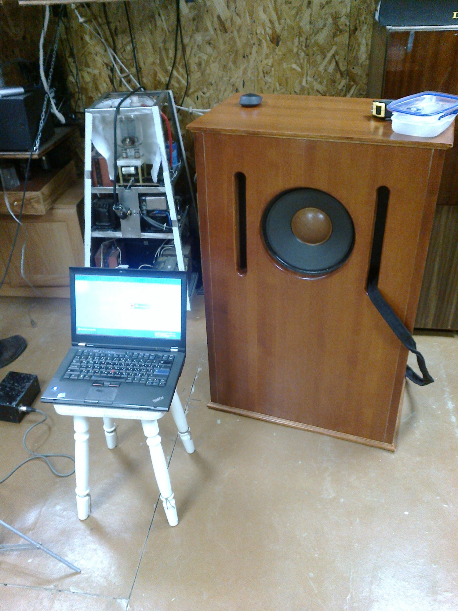

а подскажите плиз, если засунуть пару 2А12 в какой Онкен. аль ЗЯ, получится чё нормальное, аль не замораччиваться и делать под один дин Онкен ?

Вперся вам тот онкен, слово что ли такое красивое....А щелевой порт не катит?
по большому это одно и тоже, Онкен просто постарше возрастом будет, а параметры при засувании в калькулятор похожи
реалист, оне пусть думают, мне звук получить в удовольствие нать, а дров хватит

В общем нашёл применение пары 2а12. С одного динамика толку мало, но с пары можно получить мало мальский бас. Берём ЗЯ, достаточны размеры, внешние - 600х500х300 (в,ш,г), на переднюю панель крепим динамик изнутри с меньшей рез. частотой, а второй динамик на заднюю стенку, также изнутри. Диффузоры расположены друг за другом. Чтоб появился четкий бас, задний динамик ставим через проставки к задней стенке, чтоб получилась щель вокруг динамика. Сейчас применяю проставки высотой 2см, возможно увеличу высоту на 1-2см. По идее прощадью щели можно регулировать глубину баса. Можно вместо проставок вырезать прямоугольные щели на задней крышке по сторонам динамика, но так не пробовал. Круговые проще реализовать, может и правильнее. Главное чтоб задний динамик не уперся в магнит переднего.
У меня сейчас такая секция на НЧ. Бас приличный, глубокий, рок и блюз теперь слушаю с удовольствием.
Динамики у меня не совсем подходящие друг к другу- спереди переделанный 2а12 с рез. 27гц, а задний, какой был, RFT3702 c рез 40 -50гц. Но и так получилось неплохое звучание. Думаю сзади можно и 12" попробовать поставить.
Тут ещё плюсик есть - в ФНЧ можно обойтись первым порядком с цобелем. У сдвоенных динамиков АЧХ падает пораньше и немного круче чем у одинарного дина.
думается и для одного дина маловато будет
это разновидность ФИ, но думается что лучше оба дина на переднюю панель ставить, всёж это не чистые НЧ, а ближе к СЧ-НЧ
вариативный онкен позволяет играть настройками объёма и портов, а щелевой требует точного расчёта с параметрами ТС дина, у меня параметры дина пока нет возможности получить
поэтому сделать вариативные и попробовать поиграться с вариантами комбинаций динов и объёмами АО
Можно глубину секции увеличить до 400мм. Для двойных динамиков в пушпуле можно меньше объём ящика применить. Это оформление ближе к открытому. Эти размеры которые дал для 15"- минимальные при приемлемом звучании на НЧ. Остальные варианты размерами больше, да и звучание на НЧ под вопросом.
Вариативный Онкен на родных 2а12 - ещё та затея, не так всё просто, да ещё надо куда то СЧ динамики размещать и ВЧ.

Вам,вижу ,нравится красивое слово вариативный онкен, а мне нет.Потому что там все шикарно лишь на первый взгляд.Потому как обьем ящика, площадь портов и их глубина вещи взаимосвязанные и надежда только одной величиной попасть в идеальную точку это глупость.Да и как понять ,что попали или не попали,если сама понималка в стадии зародыша.

мне нравиться не слово, а относительная универсальность АО для начала побаловаться игрой с динами, точного расчёта мне пока не получить, найти в тырнете тож не получилось. параметры лепят от фонаря, так что начну с них, а там погляжу, других вариантов особо не видать

Тупо спрошу.Какую добротность должен иметь динамик, чтобы его ставить в инвертор(онкен ваш любимый).А второй вопрос, что нужно сделать ,если добротность этого динамика сильно меньше нужной.Ну, примерно как у вашего любимца 2А12.
Вопросы детсадовские, но без ответа на них вам нужно вернуться в детсад.
0.4
белого слона трогать низзя
он не любимец, просто рабочая пара с резонансной 40
пошёл в заданном направлении
Тупо отвечу на тупой вопрос.Добротность 04 доводим ящиком до 06, а уже инвертор добавит ее до 0.7.И на каждом этапе нужно эту добротность мерить и видеть, где стоим и куда ехать
А ежели у вас добротность не заветные 04, а 025, начинается облом.Но сейчас появится ДР и докажет,что я дилетант.
