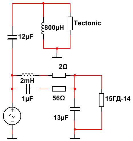

Итак, остановились на том, что Николай Марков попросил меня испытать некую схему фильтров, которая, на его взгляд может служить отправной точкой для дальнейших обсуждений. (схема в той старой ветке).
Я скурпулезно и максимально точно подошел к данной просьбе. То что выкладывал ранее (собственные изыскания) действительно не обладали необходимой точностью для серьезных подходов. Где-то что-то двигал, где-то что-то подкручивал. Знаете, одно дело, когда делаешь для себя, совсем другое, когда выкладываешь на общественный суд. Поэтому получились некоторые расхождения между реальными изиерениями и моделью. Каюсь! Сейчас все точно! По крайней мере старался.

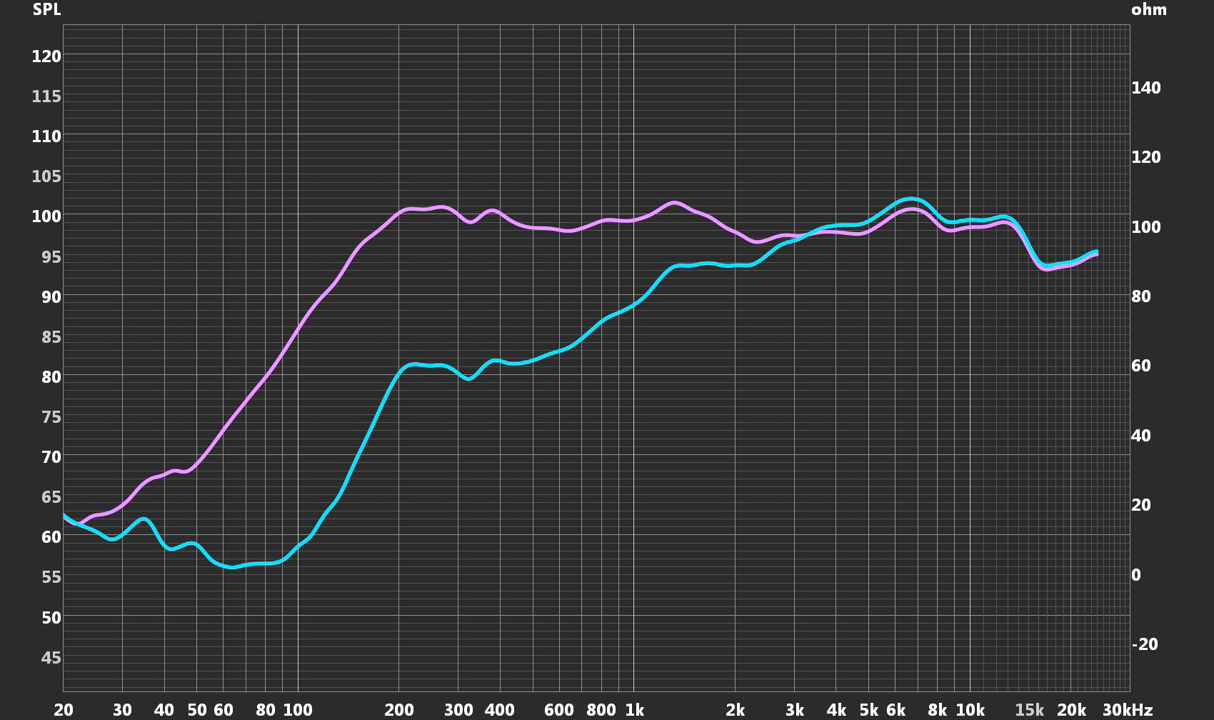

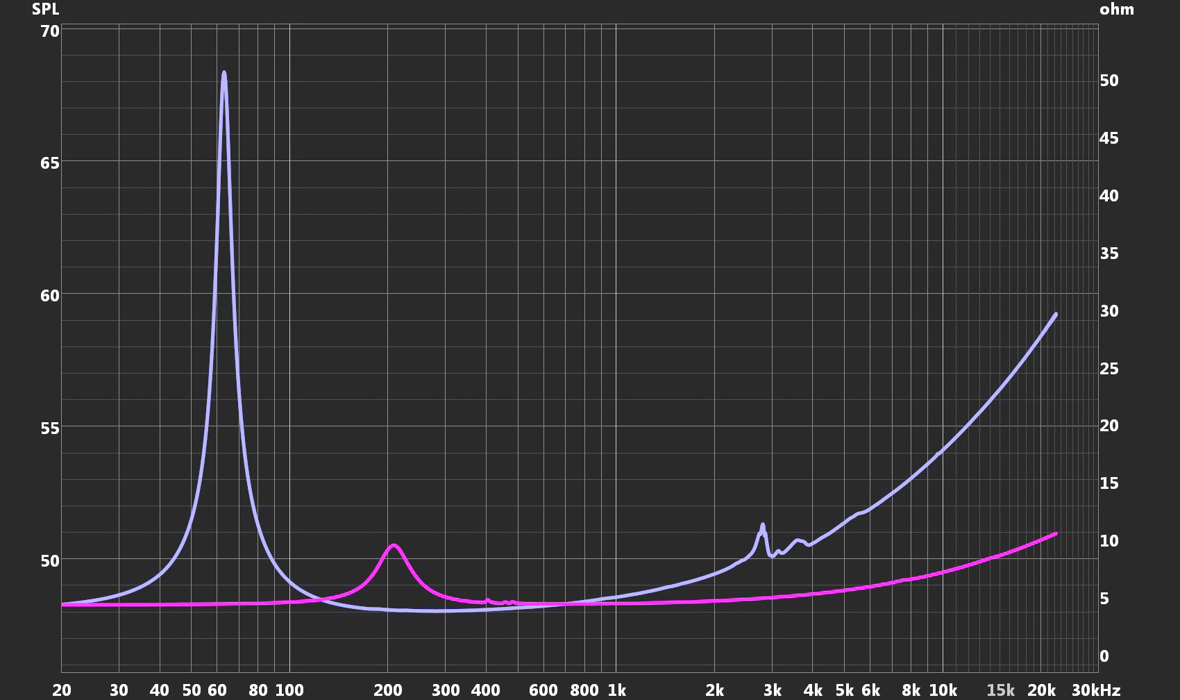

Привожу все документы в виде картинок. Кому будут интересны оригиналы, там внизу в архиве реальные исходники. Итак, импеданс динамиков в реальном ящике.

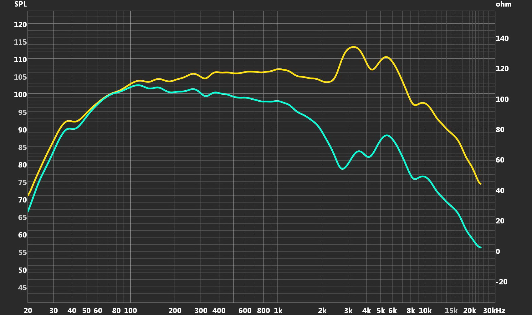

Сиреневый - 25ГДН (доработанный) Розовый - Tectonic Смотрите правую ось.

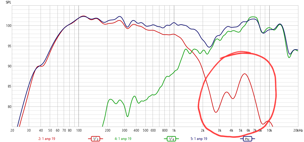

АЧХ 25ГДН без фильтра(желтый) и с фильтром (бирюзовый).
АЧХ Tectonic без фильтра (розовый) и сфильтром (голубой).

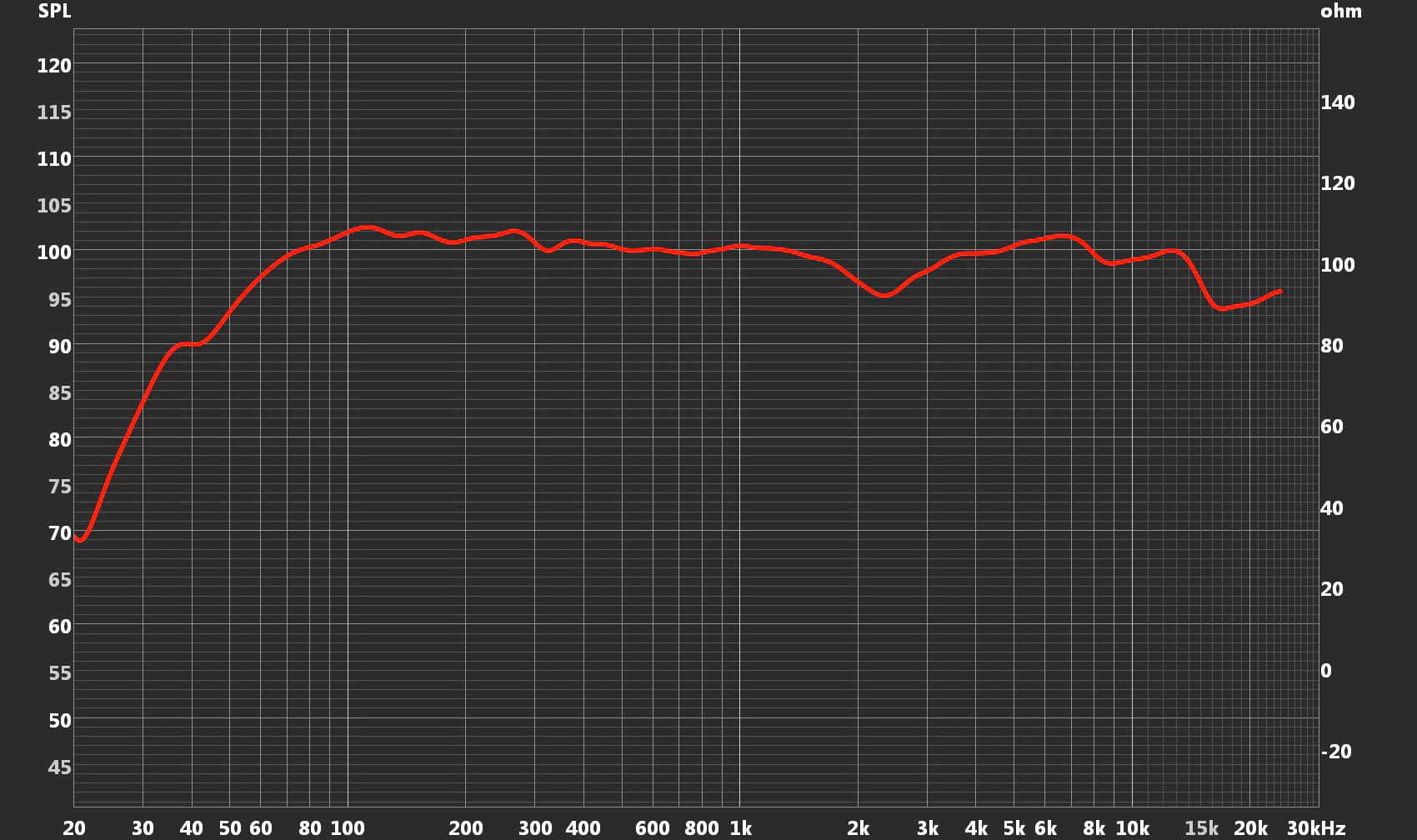

АЧХ суммарная с подключенными фильтрами

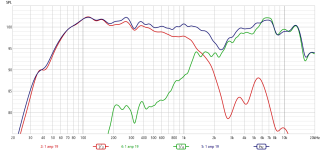

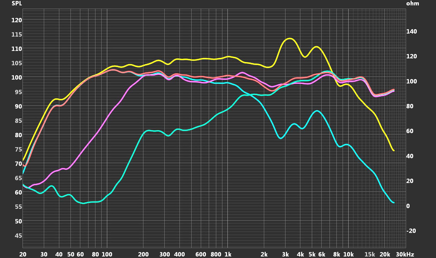

Ну и все АЧХи в одном графике
К сожалению оттенки цветов немного искажены, но думаю, поймете, где и что. Я старался, но это козни графических программ.

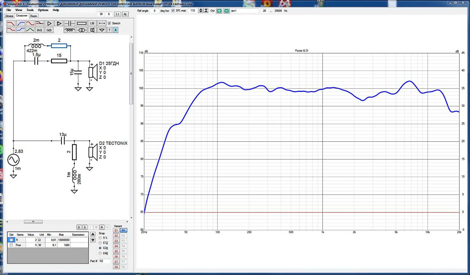

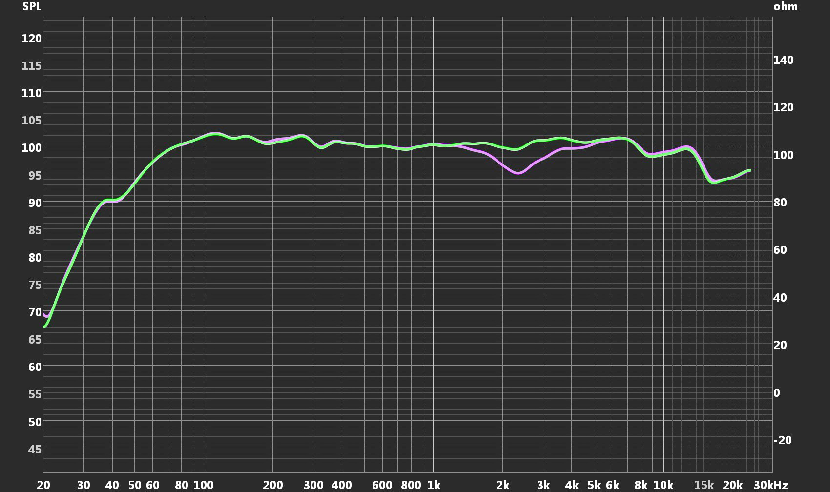

А теперь внимание!!! Кто там сомневался в достоверности работы симмуляторов? VITUIX CAD - это ВЕСЧЬ! Ну посмотрите и сравните сами. Неужели так велики расхождения? Если велики, можете виртуально закидать меня камнями!
Ну ведь ноздря в ноздрю же!!!
Конечно, я осознаю, что моделирование до конца неполное. Нет ближней/дальней зоны, нет измерений под углами и много чего еще нет... Но это как бы начальный этап для грубой отбраковки.
Для тех, кто хочет больше данных, пожалуйста качайте .rar
Добавляю... Все измерения делались с одной точки перед колонкой. Микрофон был расположен на расстоянии 45 см от передней панели и на высоте между динамиками. Как расположены динамики в S30 думаю знаете. Таковы особенности моей комнаты. Если микрофон расположить дальше, полезут отражения и на НЧ увидеть достоверно ничего будет невозможно. На ВЧ можно воспользоваться временнЫм окном, но тут хотелось бы грубо но все сразу!
Я тут хочу немного пояснить еще... Если кто заметил, то в схеме VIRTUIX CAD динамики включены в фазе, хотя в случае фильтров второго порядка они должны быть включены в противофазе. Это не ошибка. Дело в том, что когда я замерял параметры динамиков и транслировал эти параметры в симулятор, они уже были в противофазе. Так что не обращайте внимание на фазировку в схеме в симуле. На самом деле они там в противофазе.

Так-с.

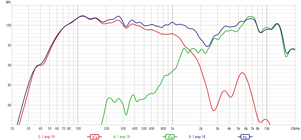

Имеем дырку -5дБ/2,4к, в то время как по симулятору она -2дБ.
Режектор сработал неточно, как минимум надо увеличить резистор 15 Ом (ступеньками через 5 Ом, подобрать по наиболее монотонному спаду НЧ полосы и по приемлемой общей АЧХ одновременно). Возможно, этого будет достаточно для получения хорошей АЧХ на СЧ с ВВС-смайлом в 2-3дБ/2,7кГц.

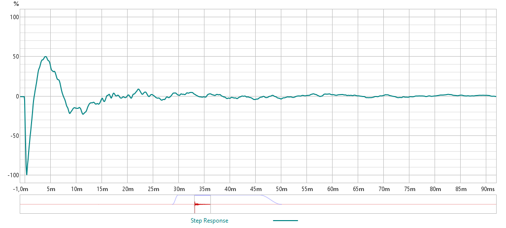

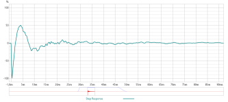

ПХ на НЧ - отличная (ЗЯ потому что).
Полоса по -6дБ относительно полки СЧ равна 50 Гц - у ЗЯ!

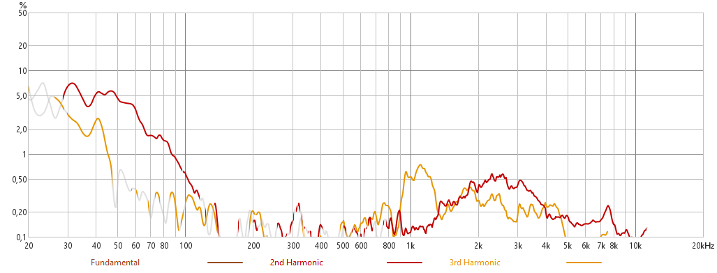

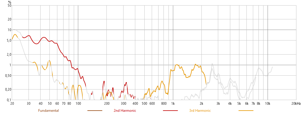

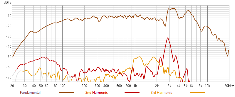

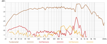

КНИ Тектоника = 0,3%, а КНИ НЧ-шника выпрыгивают на 1% третьей гармоники на частотах 1,1к и 1,75к. По дырявой памяти, что-то похожее с КНИ у 20ГДС-1.

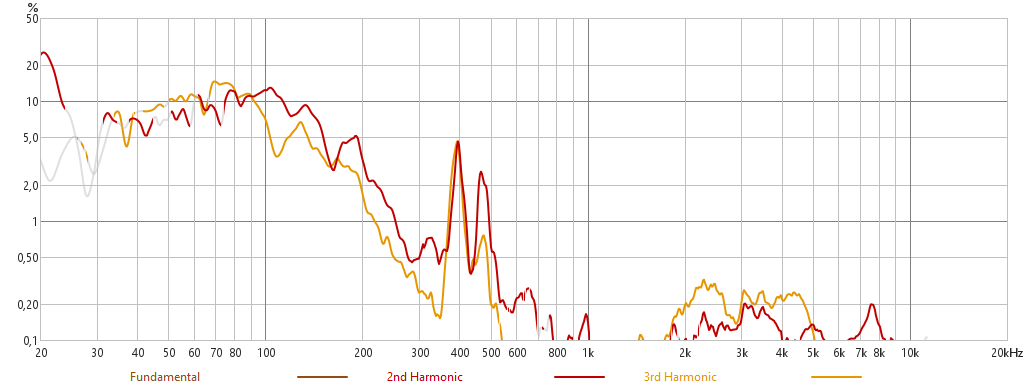

Надо решать, каким из динамиков заполнять дыру 2,4к. У тектоника без фильтра вот такие искажения:
И, если ему дать играть 1к в полную силу, то вылезет гадость 400 и 470 Гц! С другой стороны, зона 1-2к у ВЧ-шника прям очень чистая. Но в полную полосу - та ну его подальше!
Я вижу разницу в 2 дБ. Режекция это такая штука, для которой очень важна точность номиналов. Конечно при повторении схемы я не подгонял все элементы с 1% точностью. Это уже вопрос окончательной точной подстройки, и думаю, пока на это можно забить. Важно знать, что это можно сделать при желании.

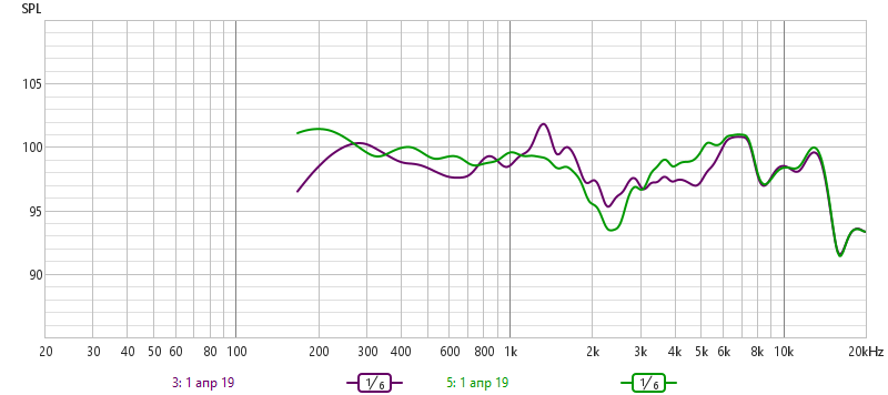

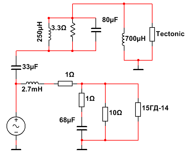

Да вот что со средней зоной делать... У фильтра тектоникса поменял соотношение L и С и подстроил R в соответствии с сопротивлением провода катушки. С теперь 33мкФ а L соответственно. Не мерил. Подстроил сердечником. Но примерно где-то около 200 мкГн. Я ж не могу катушки мгновенно перематывать. Приходится выкручиваться. _hm_
Получилось вот так. Старая/новая схема. Приложил .rar. Там последняя кривая.
А звучок ничего себе, приятный, хоть и ЗЯ, но бас слышно!
С чего ему плохим быть, монитор за тысячу зелёных енотов получился. Лёгкий перебор 3,5к, завал выше 14к по старости не слышно, и лады.
Однако, нЧ полосу всё равно надо приводить в порядок. И на импеданс глянуть: 33 мкФ прям задюже много.
Да, с импедансом плоховато. Надо покумекать.
Не, там провалились 2-3к от ВЧ полосы. Прыжок от 13 к 33 мкФ задюже сильный, постепэнней надо!
КНИ Тектоника подросли... Ну то такое, вторая гармоника лучше третьей!
Нет идей!
Z сильно падает на 2-3 килах.
Мне думается, надо с НЧ что-то делать, а там и с горбами рассосется по ходу как-нибудь.

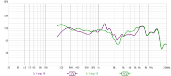

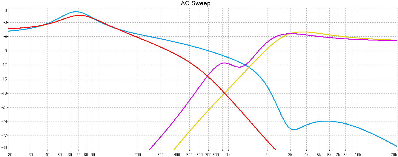

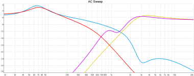

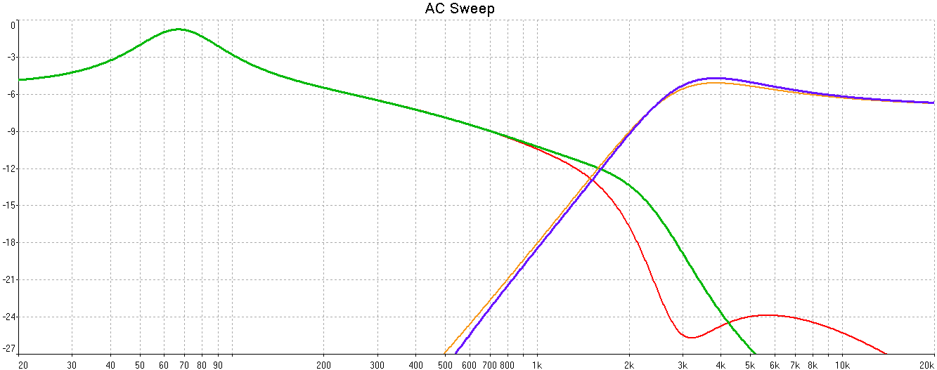

Коррекция той же концепции. Красная и оранжевая кривые - вчерашние, зелёная и синяя соответствуют сегодняшней схеме. Смысл - исправить дырку 2,3к НЧ полосой.
Для улучшения синфазности полос выше 4к смести микрофон на пару-тройку см в сторону центра НЧ динамика. А слушать с большого расстояния получится по оси НЧ динамика. Минимальный импеданс просел на 10%.
