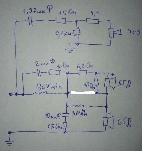

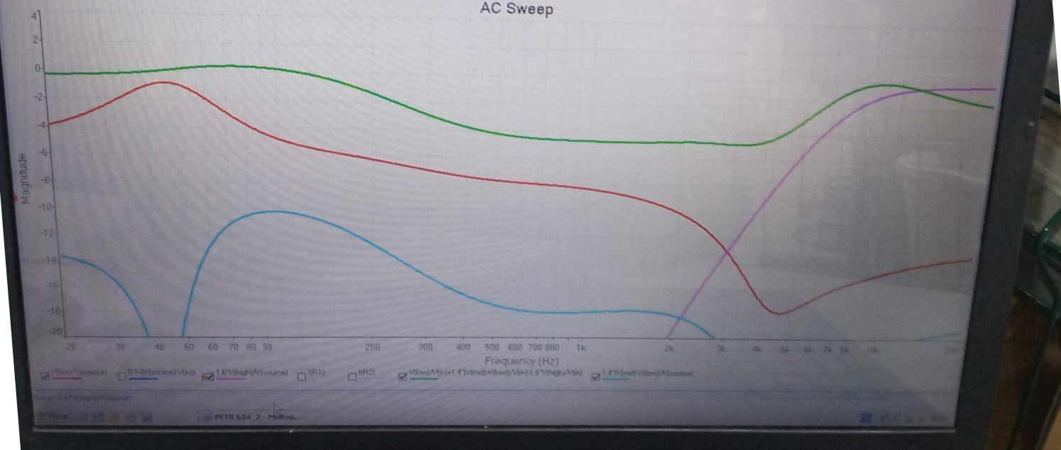

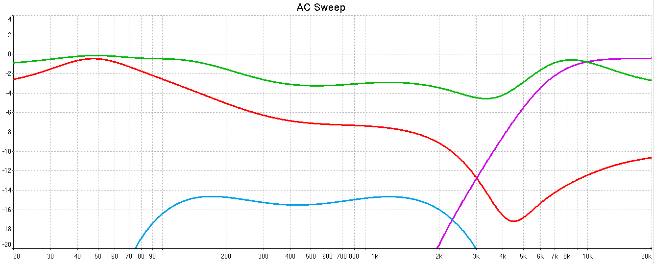

Такая верзиа
Смысл происходящего: 6ГД-1 основной, 5ГД-1 только на подпевках, с разгруженным низом. Между собой не бьются, в фазе. Интерференция между ними на отрезке 2...4 кГц не вызывает проблем: один из них намного тише.Я бы назвал вариант "встроенная полоса". По смыслу близко к #4,184 , но нет режектора 300 Гц, а яму 370...600 Гц точно выровняет суфлёр своим горбом 500 Гц. Недостаток очевиден: высокий уровень СЧ относительно НЧ, не так, как в #4,177 Преимущество: суфлёр имеет шире полосу и мягкие скаты, а не один горб 500 Гц.
Иная верзиа, с поддержкой баса. Динамики прилично раздемпфированы, частоты 45 и 65 в приоритете.
Раздемпфированы - это значит импеданс нехороший? Намного хуже, чем если напрямую динамик к УНЧ подключён?
Да, слабО электрическое демпфирование. 6ГД получается включенным через 0,4 Ома (катуха 3мГн)+ 0,7 Ом (катуха 680 мкГн?)+3 Ома резистор, потому что 5ГД не очень далеко от своей резонансной частоты. Добротность 6ГД вырастет в 1,6 раза. А 5ГД зашунтирован 3 Омами, и практически отключен от земли горбом импеданса 6ГД, его добротность вырастет в 1,7 раза. Всё приблизительно, принимая мех. добротность высокой, под 10 (что не хвакт). Если бы знать, что - "оно", то ПАС сзади ГД снижают мех. и, через неё полную добротность до требуемых значений, не проблема для ЧСМикрофоном.
Посмотреть вложение 84251 Посмотреть вложение 84252
На компе картинки красивые. Интересно что получится по жизни, с учётом помещения и размещения в углах.
Надеюсь, что "удачно" несовпадающие по АЧХ и немного - по размещению в пространстве динамики улучшат общее восприятие звука, а с АЧХ точно не угодить.

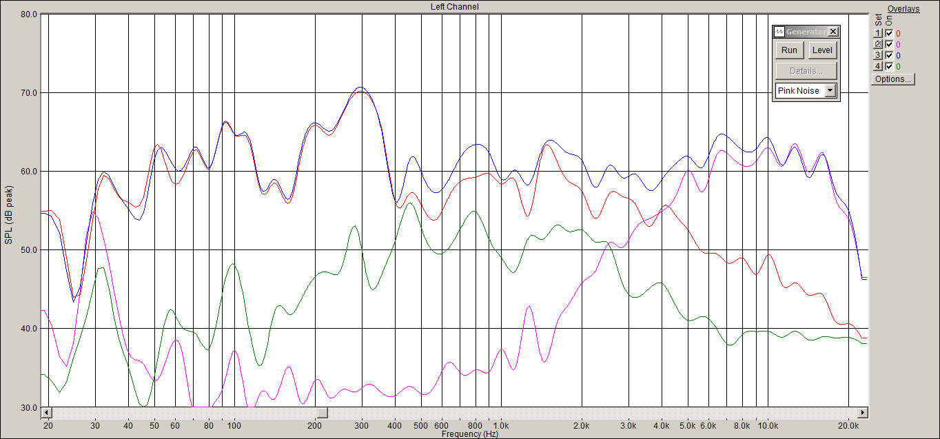

Дядя Пётр! Загляни в свой комп, там найди наши замеры акустики Антона Гомбеева, позапрошлым летом. Причем, именно в точке прослушки , на диване, в режиме стерео.

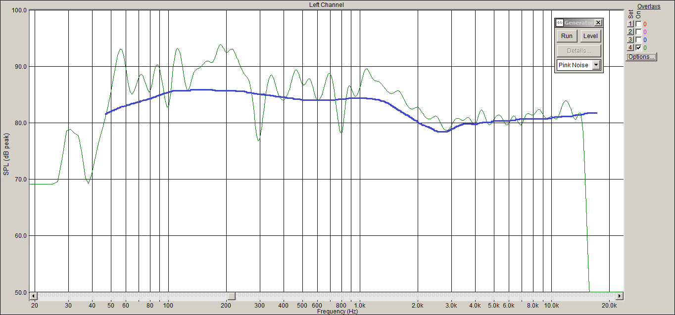

Нашёл. Файл с названием "Троелс стерео в точке прослушивания":

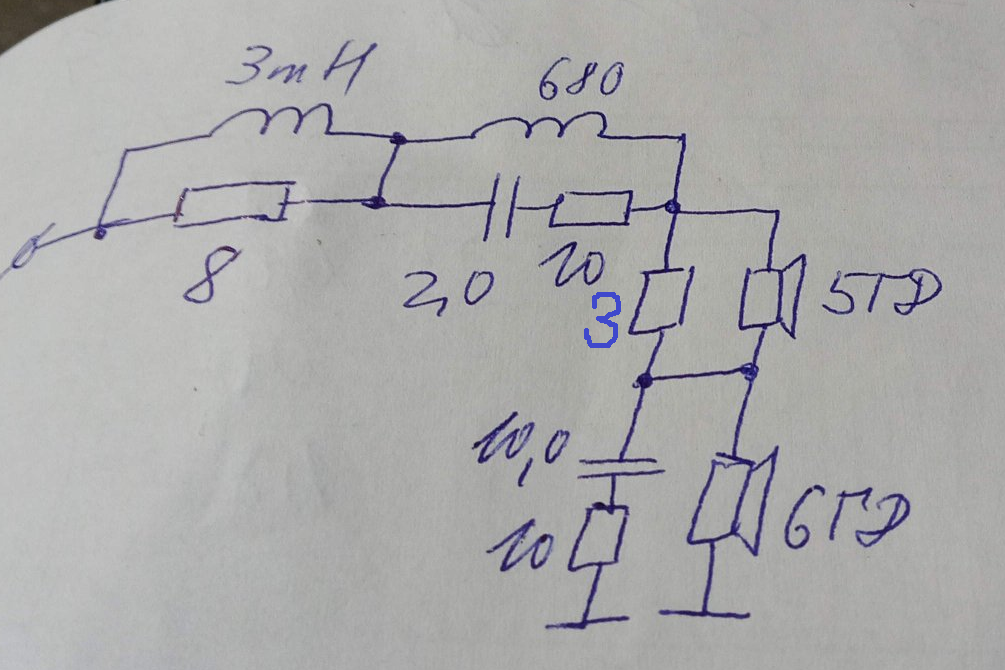

Собрал схему
замеры:
домашние не улеглись ещё - ходят, мешают. Но в тишине - примерно то же получится, думаю
Вытянул прямую волну, в расчете что снято с трёх метров, не ближе.
55 Гц - резонанс комнаты, а сама АС на 45 сдулась. Заметно, как два канала с некогерентным шумом выровняли суммарную АЧХ выше 1,5 кГц.
А с когерентным вот так #96 , нижний рисунок.

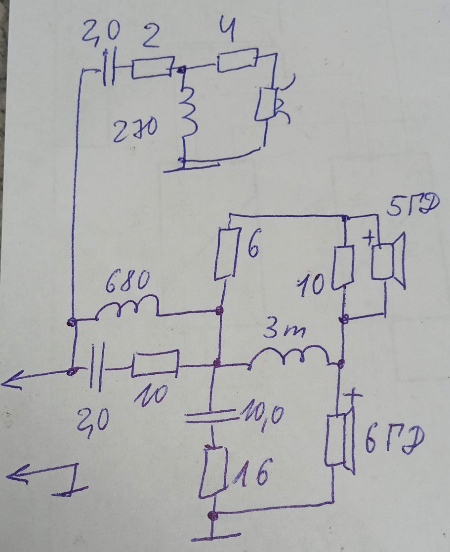

Собрал схему

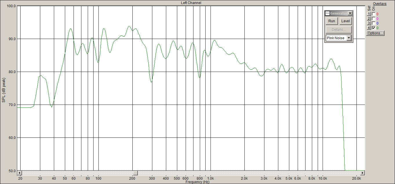

замеры:
Провала 500 нет, на 300 Гц 5ГД подпел тоже в фазе, блин.
Пётр! Надеюсь, при измерениях в полосах динамики не выбрасывали, а заменяли резисторами? Но в данной схеме 6ГД не шунтирован ничем, и заменять его надо резистором с катушкой последовательно, хотя бы 270 мкГн.
Схему перечерчиваю с фанерки, чтобы исключить ошибку. В данной ситуации - ошибка при перечерчивании схемы. На фанерке - верно.
Вместо СЧ и НЧ при замерах ставил резисторы 3 Ом и 7,5 Ом соответственно.
замеры:

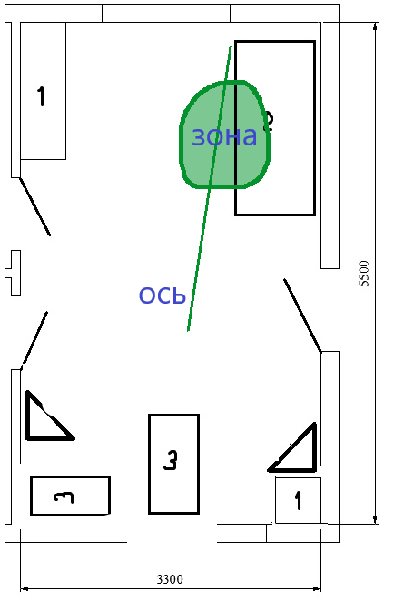

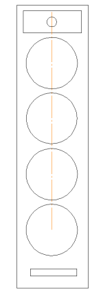

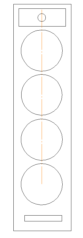

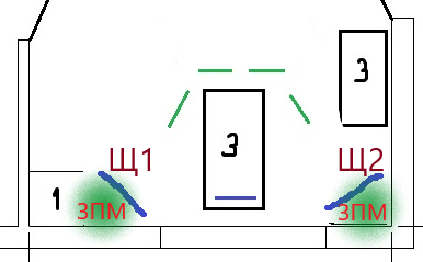

Вот всё, что пришло в голову по приближению АС к слушателю.
1.png - комната просто скверна по аудиовозможностям.
Вижу вариант в виде столбиков
3.png - их легче втулить куда хочешь. НЧ/СЧ по схеме 2,75 полосы, на НЧ валят все, Их диаметр 6,5", а отдача на НЧ за счет счетверения, +6дБ.
Посмотреть вложение 84308 - комната просто скверна по аудиовозможностям.

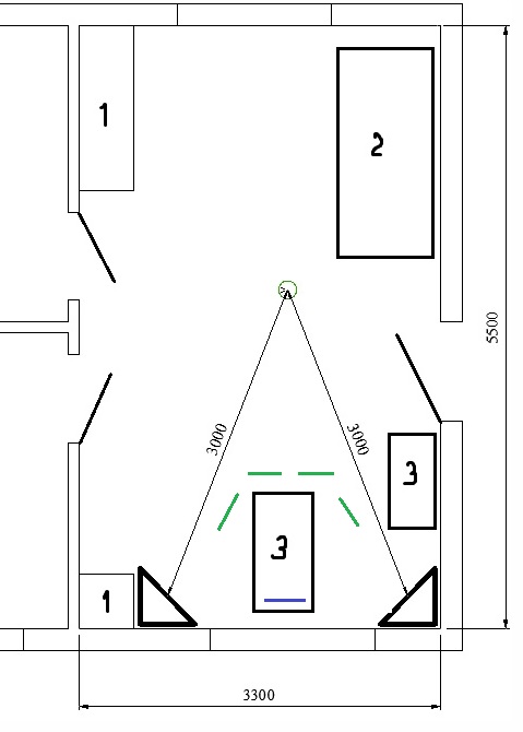

Думал над таким вариантом.
Двери в открытом положении - будут закрывать АС. А двери - практически всегда открыты, если дома дети.
Но соглашусь - пока что "перемещение ЗЯ" - на первом месте. Из дел по улучшению звучания
есть проблема. За столом "3" у окна - тоже слушаю. И это место, как место прослушки - нельзя исключать полностью.
И из всех вариантов мест слушания - на диване занимает наименьшее время

Добили. Накуяльника тогда Вам 15" профи НЧ в самом углу и Сч/ВЧ блок, лепящий хоббитзнаеткуда? Стол находится в первой половине комнаты, ухи - на высоте 1 метр, но никак не 1,5. Вы не могли сказать раньше: АС перемещать не буду? :mad:
У меня вышло 1,7 метра до ух человека, сидящего с короткой стороны стола. Там давайте и будем длину ушей АЧХ замерять.
нв.png - Щиты высотой 1000...1200, на них 2-3 полосы, за ними - по мешку подушек. Щиты можно еле заметно наклонить назад: лучше положение АЦ и можно делать их ниже, Перед динамиками - подставки под сковородки, никелированные, непробиваемые, из сваренного прутка, перед защитой/прямо на ней - красивая радиоткань/полупрозначная мелкая сеточка. Сам щит в тон комнате, будет украшение, а не бруталити от Бэйма сотоварищи.
