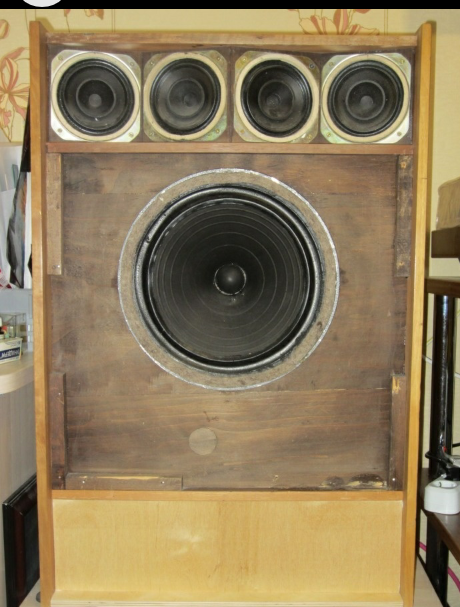

А это интересно. На какой частоте Вы резали Биговские басовики?
Подрезали ли снизу НХ 125 ? Так, кажется, те 4 ширика зовут, которые в верхней части монитора стоят?
Там стояли родные фильтры. Четыре ширика были конечно снизу подрезаны. 301-е были 16 Ом. Ширики 4 Ом последовательно 4 шт. Подробностей не помню, извините, давно было.

дядька один притаскивал на Р-рынок кучу таких шириков, которые с жестким подвесом, от средины и выше, видимо как раз от этих колонок. Были там и ширики от микроколонок BEAG HOX , я взял их подержать-послушать, не впечатлён, отнёс обратно.
Да, и надпись на них забавная 40-20000 Гц. Прям счастье удифила. Родные фильтры понятно ни о чем, я было пытался что то посчитать, поприкидывал, плюнул и продал за символическую цену.

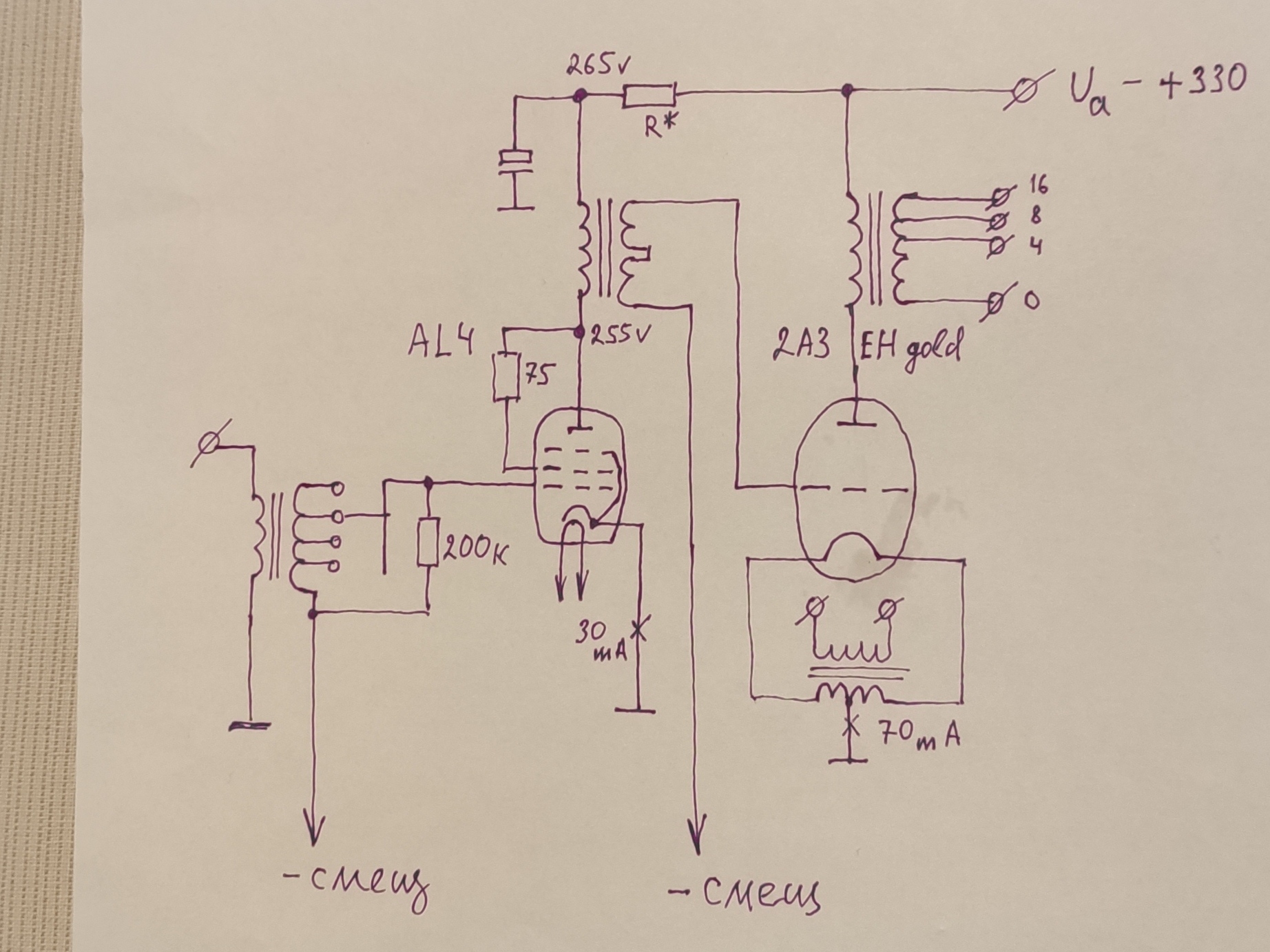

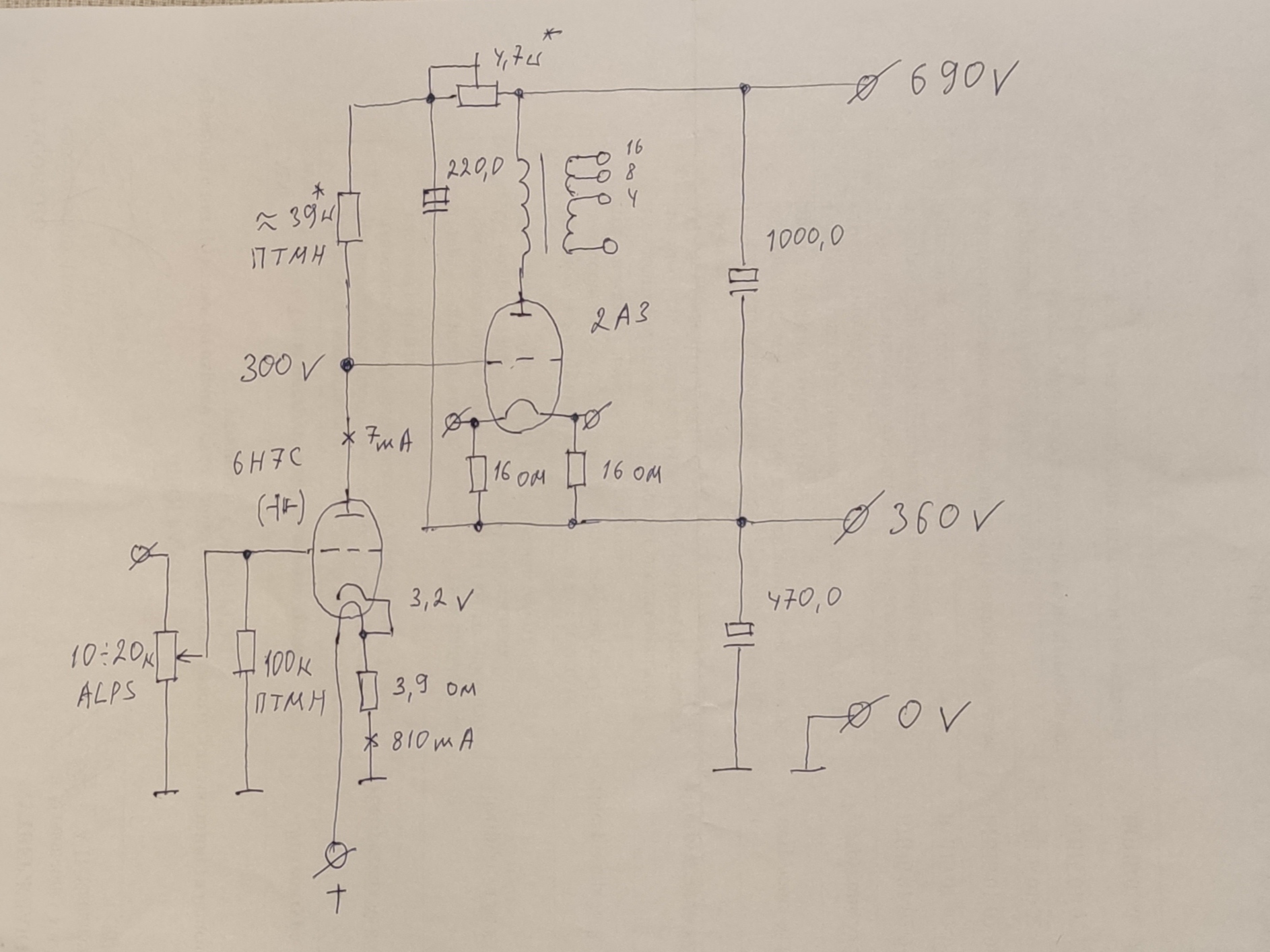

Вот, сижу думаю. Это сейчас нарисовал.
А это недели три назад.
Кому-нибудь подобное сумашедствие нравится? Первое или второе?
Кстати, для уменьшения объема файлов сделал фото с приличного расстояния, а потом обрезал кадр. Тоже выход.
В таком варианте 2а3 наваляет тебе фона в накал. Накал заведомо несимметричен, требует переменника и точного, внести перекос и устранить асимметрию. Я брал 100-омник многооборотный и убирал фон до единиц мв на выходе.
Равно, как применение бифилярного накала для 2а3 , ведет к откровенно фонящей схеме. И в этом варианте ничего не сдалать, кроме откидывания жесткой средней точки и подгонки резисторами нефонящей средней точки.
Мы до этой несложной истины пришли параллельно с Валерой Волковым. Но самые простые вещи иногда доходят туже всего.
У меня так годами работало. Без фона. Т. е. я его не слышал совсем. По мне так фон совсем не вопрос.
Добавлю. Фон на бублике регулируется домоткой-отмоткой половинки обмотки хоть по одной десятой витка под контролем милливольметра.
Ничего хитрого.
Кстати, ты у меня тоже фона не слышал. Даже на рупоре на Северном. Чутье на басе было 100 дБ.
Я за первый вариант с мкт, но 2а3 посадил бы а авто или комбинированное смещение, режим не детский, на фиксе улетит и привет. А первый каскад запитал бы через стабилизированный ЭД.
А что, так не любите катодное смещение, даже готовы посадить 6н7 на смещение за счет тока накала? М.б. тогда уж светодиод или химический источник?
Мне непонятно , почему в обоих схемах в раскачку 2а3 взяты не самые чувствительные лампы.
И межкаскадник вещь в себе, избавиться от его отсебятины у меня не получилось, равно как не довелось услышать завораживающего звучания от схем с МКТ . Звучит как-то, и всё. Ставить межкаскад ради межкаскада, чтобы помучиться, не моё. Есть драйвер проверенный, его же можно и в Лофтин внедрить не меняя схемы.
Услышать прорывной звук регулятора на трансформаторе тоже не склалось, сколько мне их привозили, там сложностей больше в плане битвы с фоном и странного поведения этого устройства. Обычный Альпс с базара работает без хлопот точно так же.

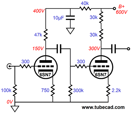

Как-то собрал установку, дал мощный сионал в сетку 2а3 прямо с генератора, отсммметрировал выходной каскад тщательно. Потом взялся за драйвер и понял, как там все сложно и запущено.
Единственная схема, которая выдала чистейший сигнал огромной амплитуды, это был СРПП на 6Н9С или 6н8с, но чутья мало там. Двухкаскадный драйвер на 6SN7 потребовалось подшаманить в плане снижения тока и увеличения смещения, иначе грязь перла задолго до влетания выходной лампы в клип. У Бруски не спроста питание 600в, с меньшим питанием грязь пролезет.
    22.2 KB · Просмотры: 182
Я за 6н7с, но простая схема с автосмещением семёрки, не люблю. Но маловато, по-моему. Схема Бруски как раз...

У меня в драйвере Бруски при Еа=+650в, первый конд. стоит КБГ-И 0,1мкфх200в, второй Black Cat 0,1мкф х 600 в, оба бумага-масло. Питание по фен-шую, т.е. с таймером, и на первом конденсаторе, при исправных лампах не превышает 160 вольт, зачем эксперименты без ламп? А вообще, КБГ-И на 200в терпят тройное напряжение 10сек по ТУ, реально много дольше...
Впервые столкнулся с нехваткой чистого сигнала от драйвера ещё в 2001, когда изучал поведение Аудионота. Там задолго до вхождения выходного каскада в ограничение драйвер начинал ограничивать сигнал, суммарный спектр был просто жуткий.
Ещё бы: общее питание +420в, смещение выходной лампы 75 вольт, а драйвер по схеме Лофтина, на втором триоде сиротские 200 вольт. Сейчас такой позорный усилитель слушать бы не стал. А тогда все вокруг обязаны были падать в священном трепете:Аудионот.......
