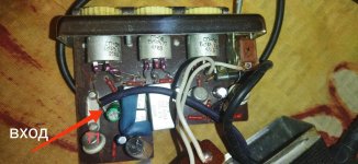

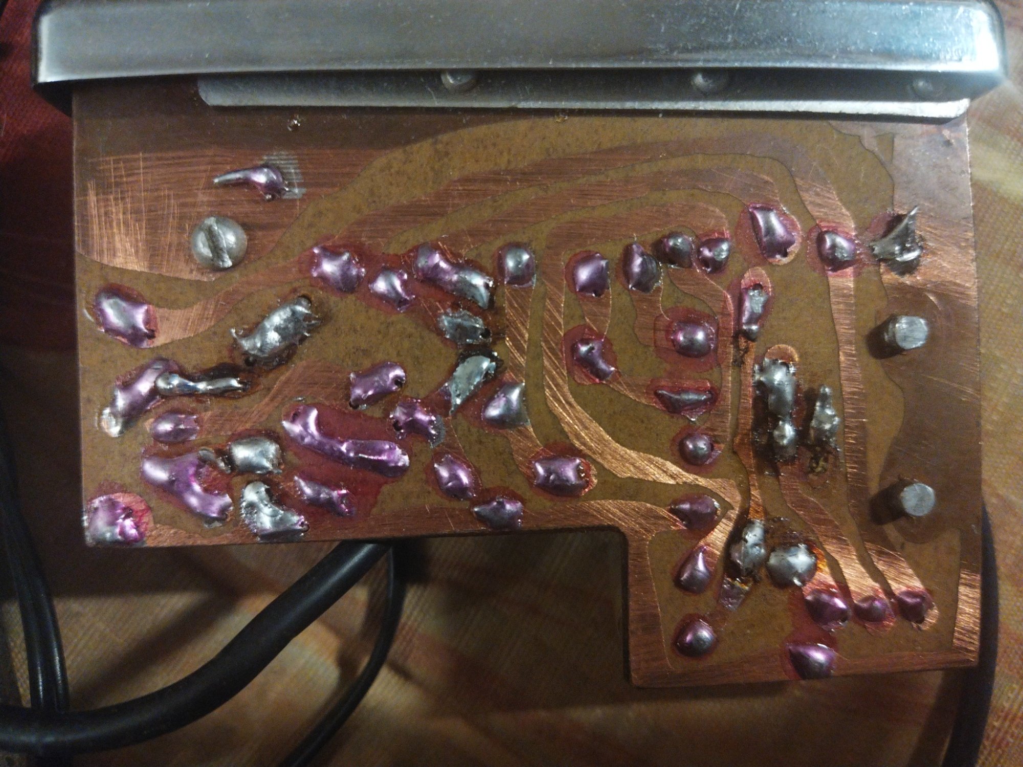

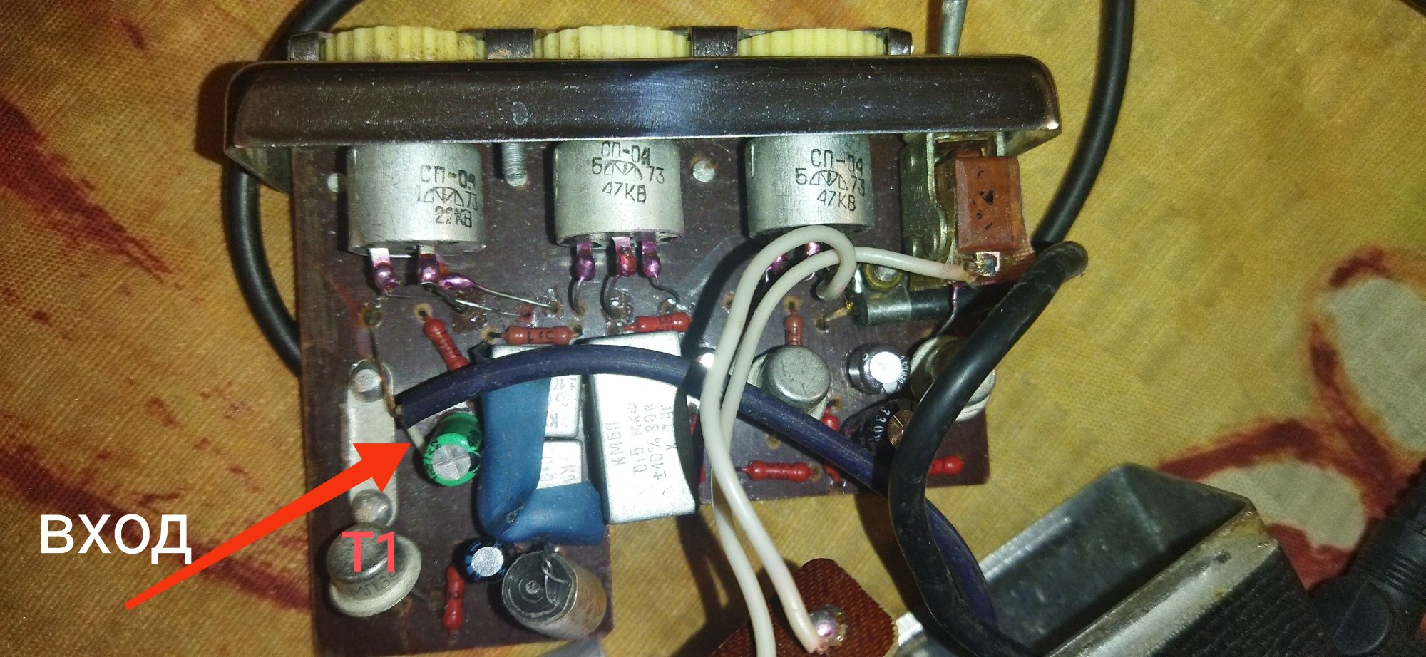

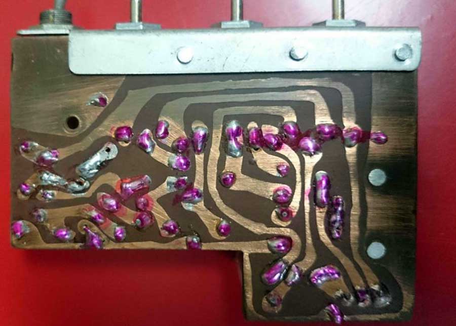

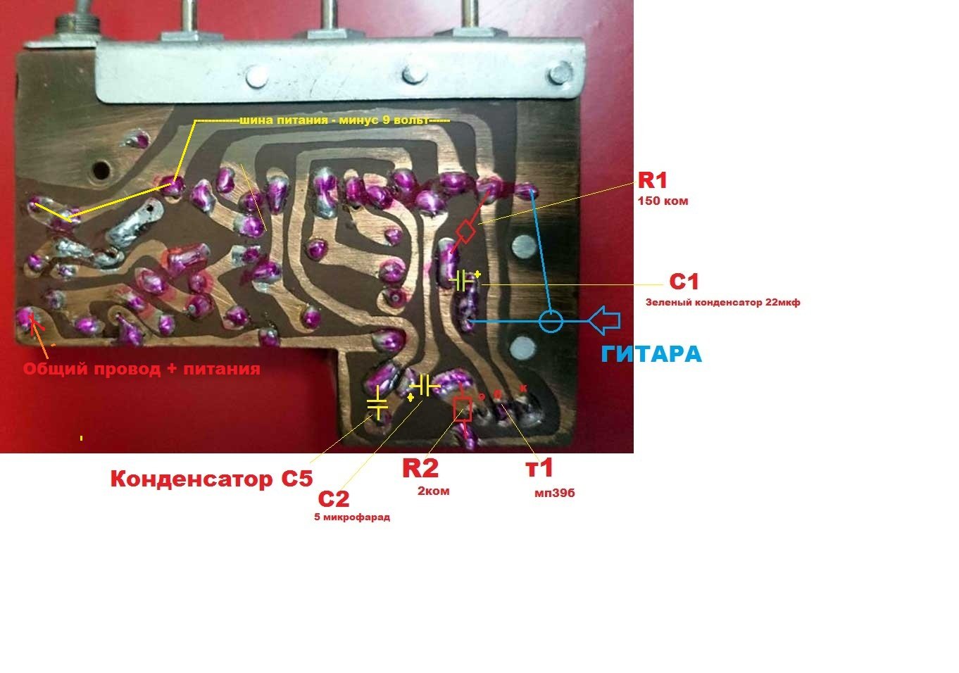

в связи с закрытием темы переезжаю сюда. IMG_20260427_215849.jpgEbE3fWTYaleWyUqVVgYpaRbEyFD-g_nt2InKqdrYRjz2e9_MGSYtIhat3LVx8xjbHfnJ0fF22qGJOOrN0Ah355Te.jpgIMG_20260424_234213.jpgIMG_20260424_210705.jpgIMG_20260423_082405.jpgIMG_20260423_082219.jpgIMG_20260423_082314.jpgus_pred_gitar6.jpg

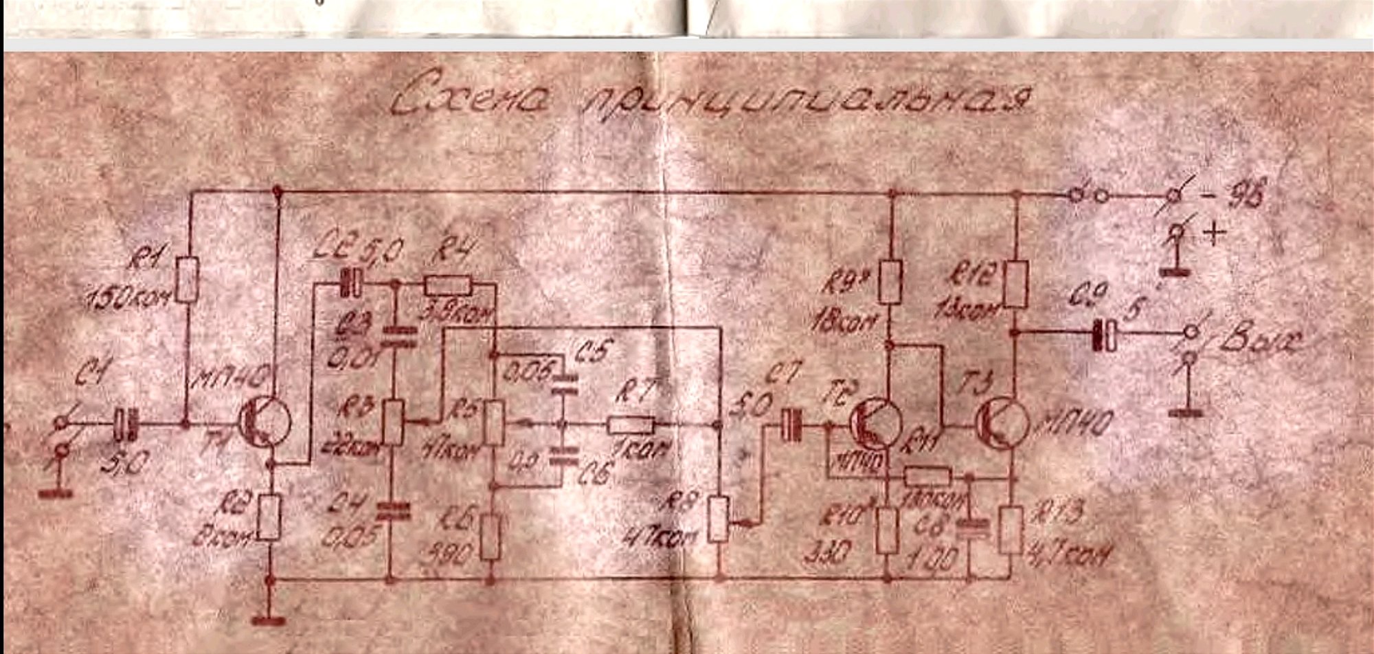

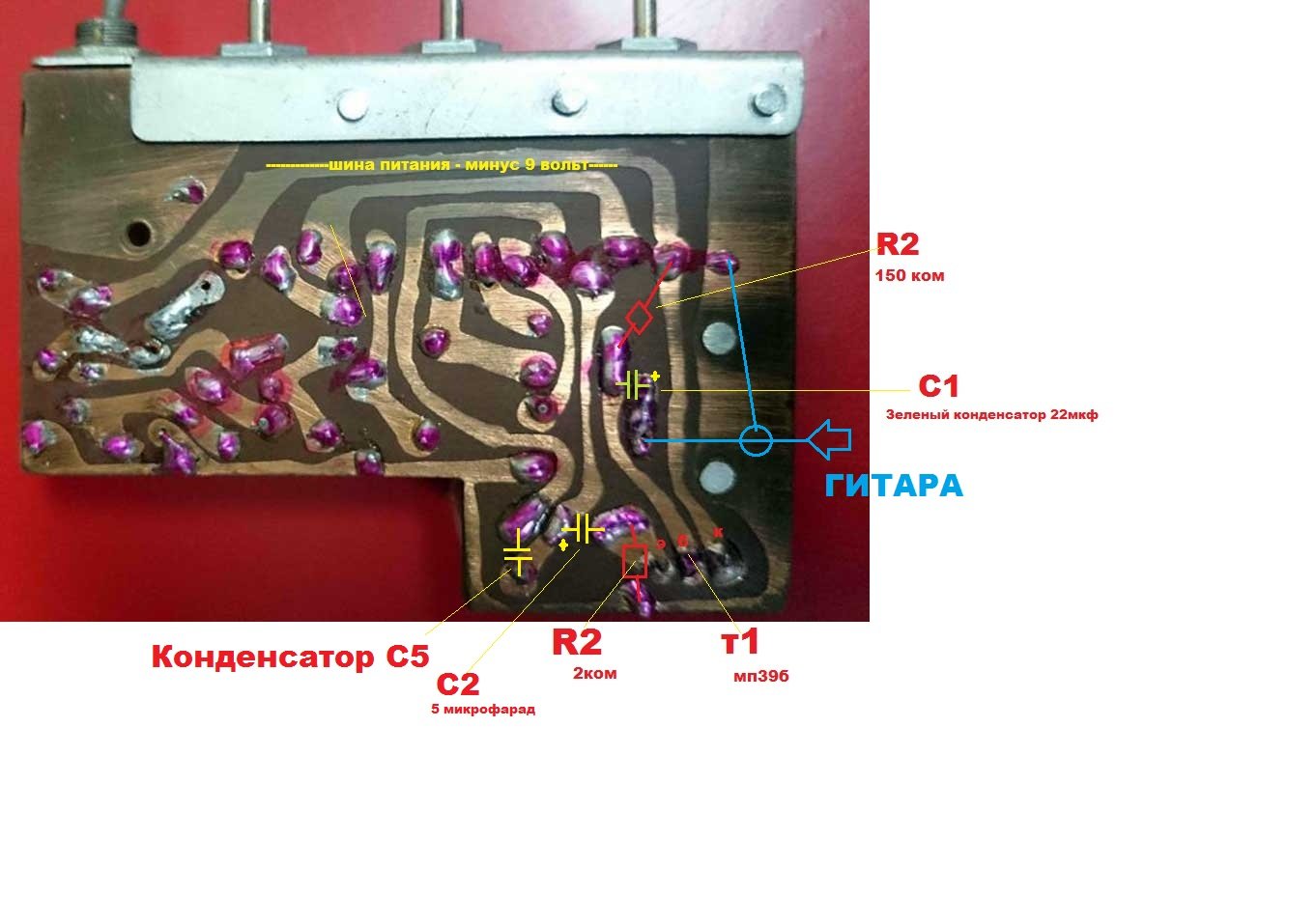

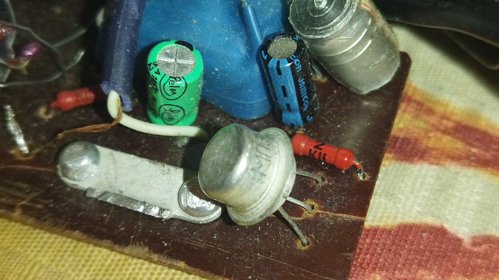

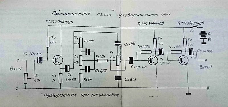

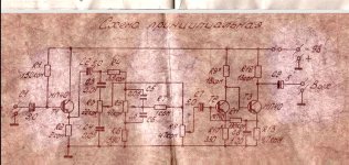

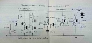

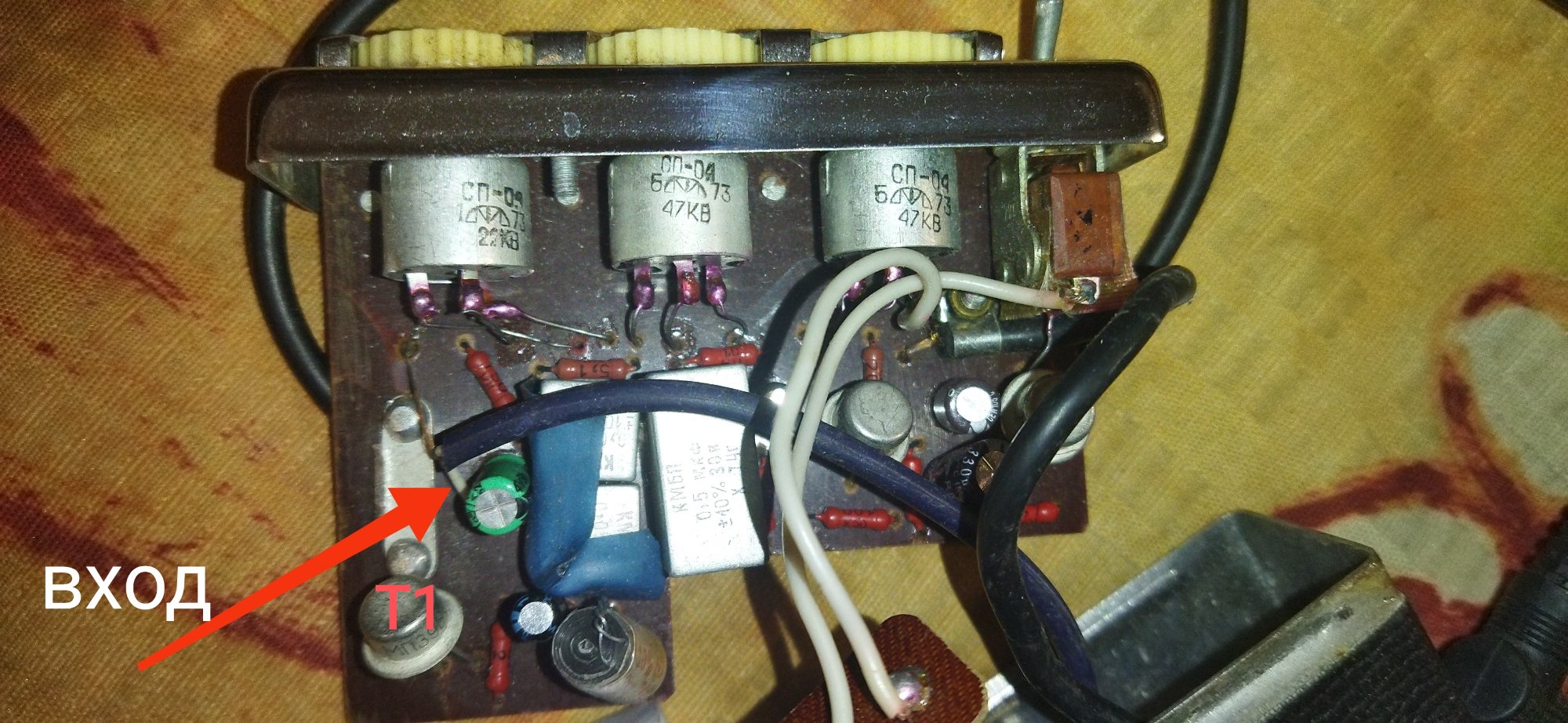

T2, T3 ничего не звонится по напряжению у меня
Схема не размечена сложновато мне ее читать
Итак половины питания нет
При 8,4 есть 2,4
R3 предлагали увеличить с 2 ком до 3,3 ком
Так?
Это для настройки порога перегруза
Или половины питания так и не понял.

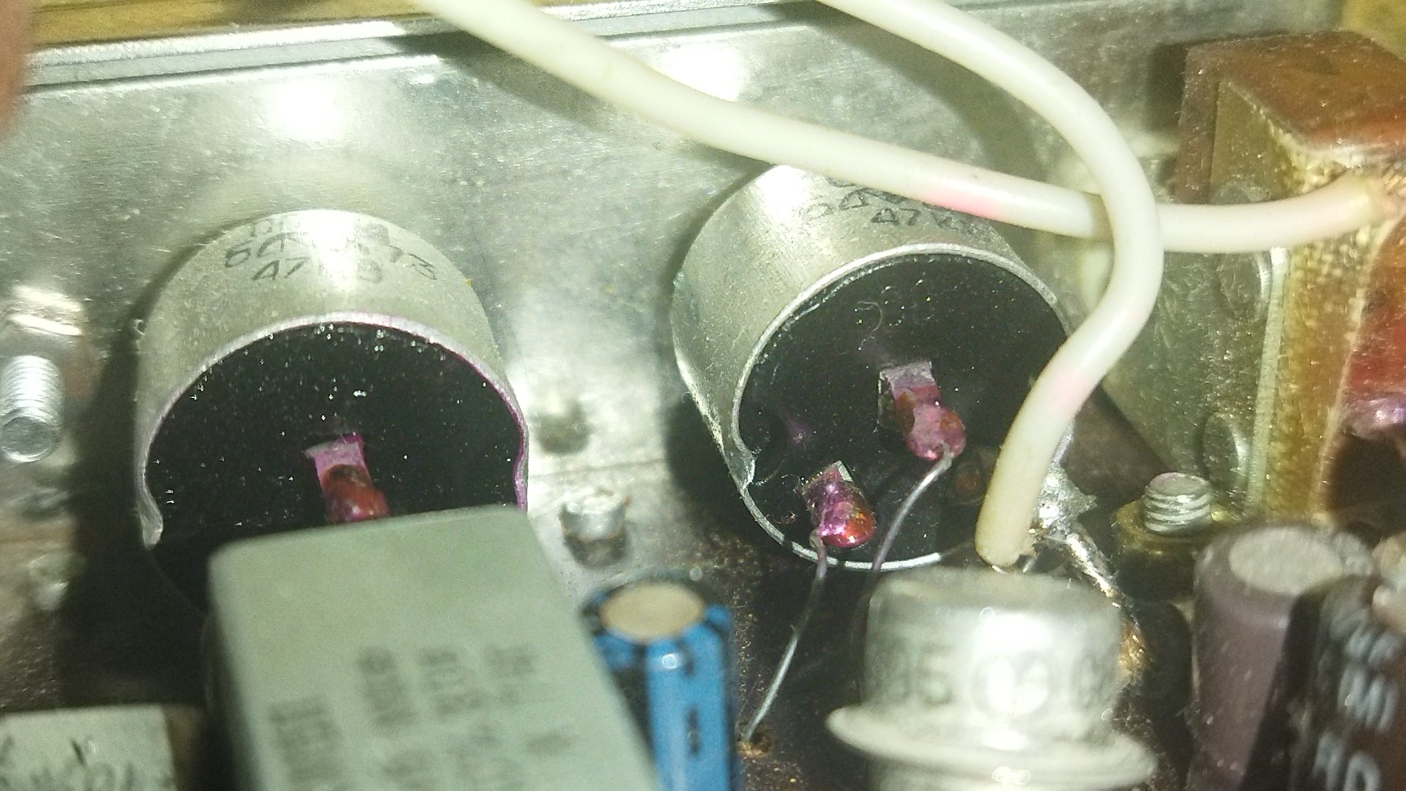

Сп-04 вроде есть в обжиме щели попытался влить туда контакт 61 но непонятно пролилось ли
При 8,4 есть 2,4
Так?
главное полпитания на коллекторе самого правого транзистора должно быть там амплитуда сигнала самая большая на остальных не так страшно с него начинать надо
на резисторе R12 и какой у него номинал 47к или 4.7к?
