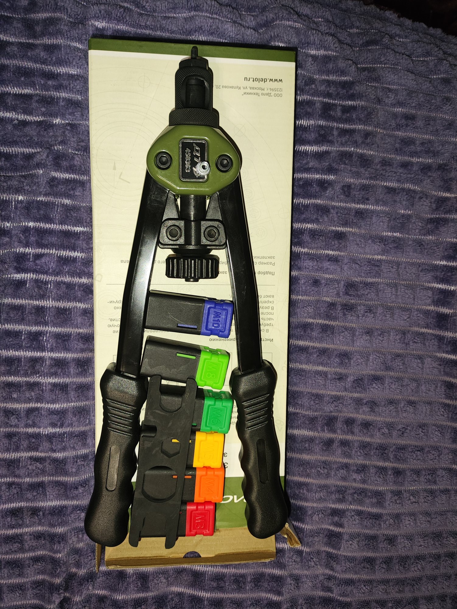

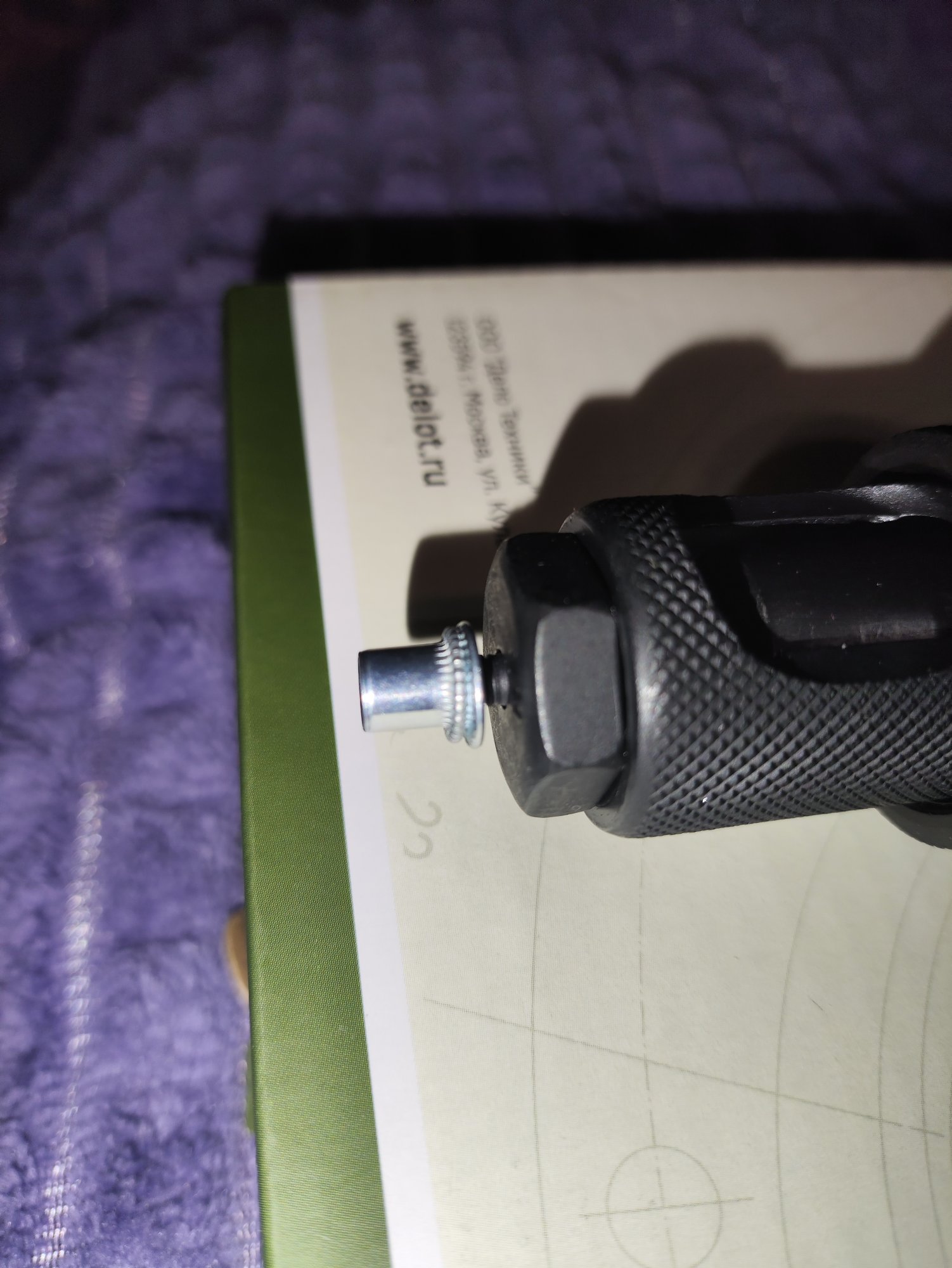

Люблю пользоваться приличным инструментом, прям вдохновение навевает.
Достало что в корпусах самодельных часто очень неудобно гаечку придержать при сборке. А резьбу - сильно тонкий металл нарезать. Вот, прикупил заклёпочник резьбовой. Благо они стали доступны. Лет 10 назад они целую зарплату стоили.
Поставил сразу 4 заклёпки вместо гаек М4. Очень удобно. В некоторых случаях вместо коротеньких стоек годятся.

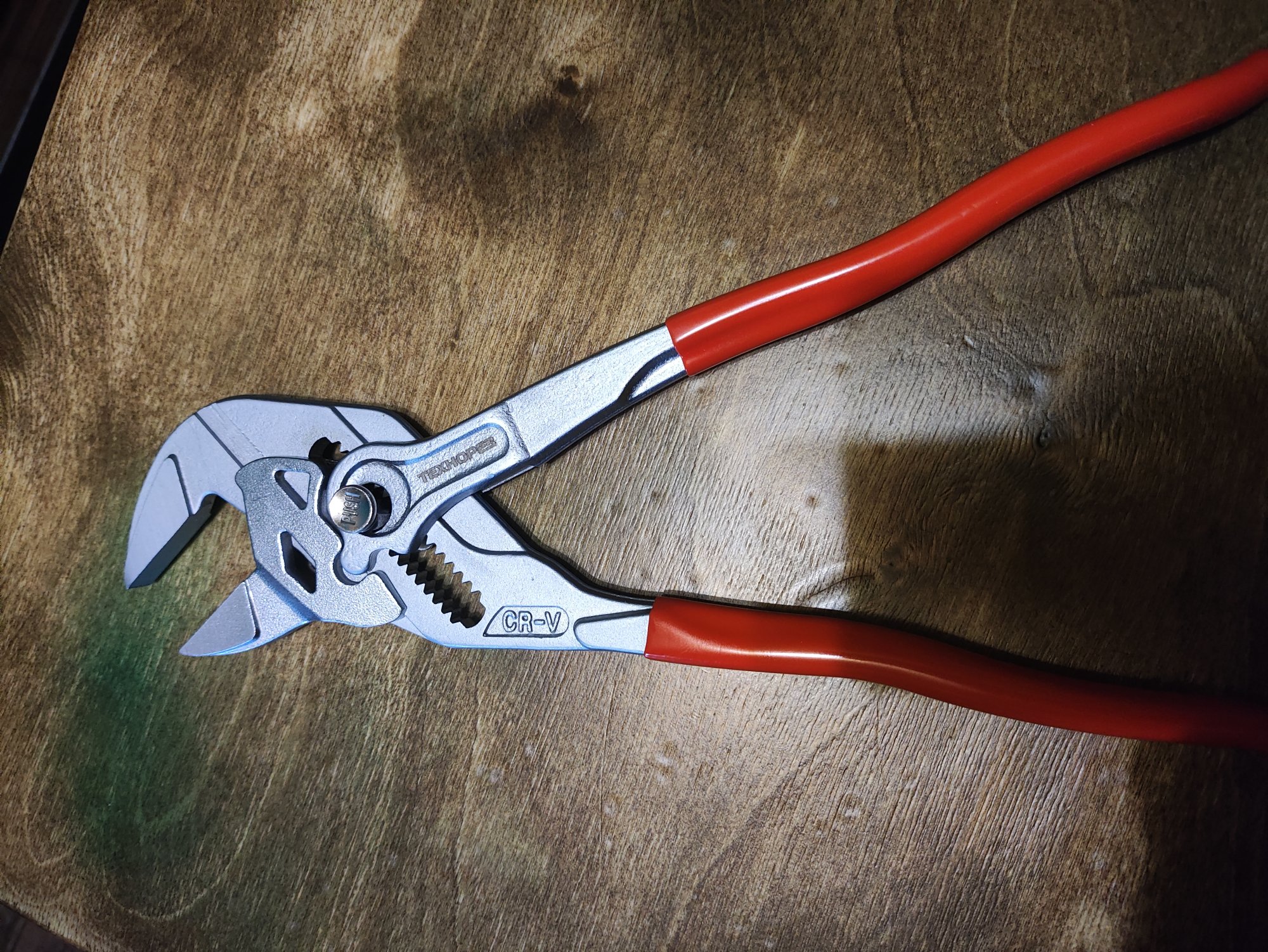

Ещё недавно попалась копия Книпекса раз в 6 дешевле оригинала. Возможно металл немного хуже оригинала, но для дома и этого с головой. Зазоры, люфты в пределах нормы.
Чем хорош такого типа ключ, в любом положении его губки параллельны и не повреждают грани гаек.

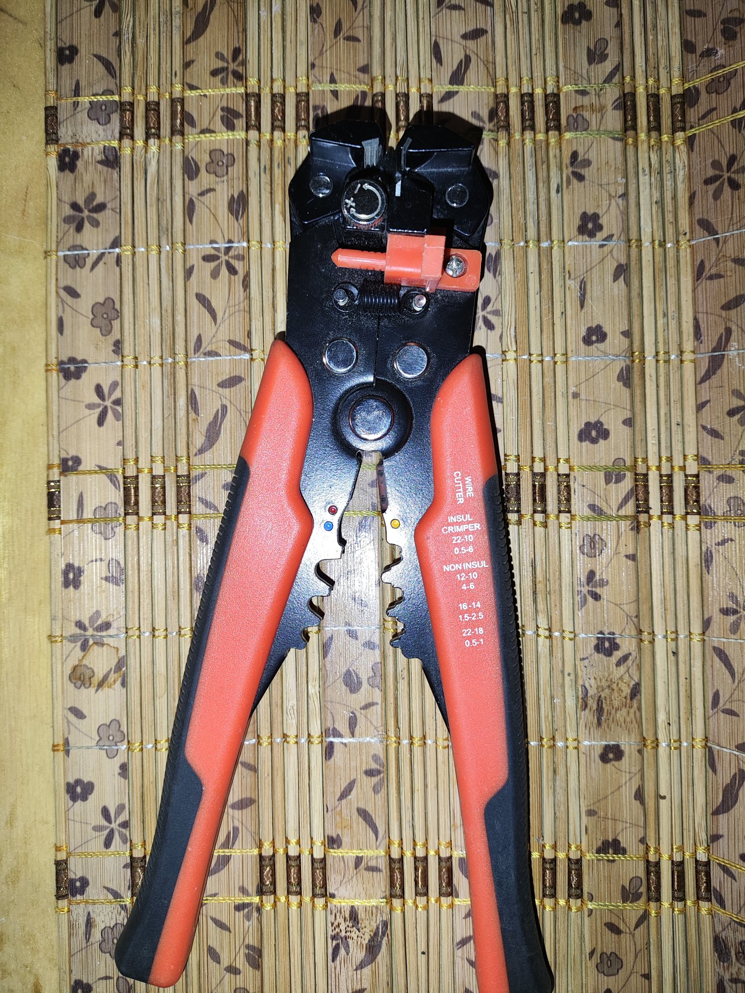

Сам не ожидал, но постоянно применяю для зачистки проводков при сборке усилителя. Брал свет делать, а больше для пайки применяю. Бокорезами тоже нормально было, но не так быстро и с длинной зачистки точнее.

Посмотрел видео как это работает. Есть вопрос резьбой можно пользоваться с двух сторон заклепки?
Да, вкручивается нормально с обеих сторон. Есть специальные заклёпки закрытые,чтобы сквозь них, если ничего не закручено, вода не проникала. А так это всё равно что в отверстие гайку вварили.
Если применять на относительно толстом материале, надо смотреть в паспорте заелёпок какую толщину они берут. Есть с более длинной шейкой под толстый материал. Но тут как повезёт, будет ли в наличии. Чем больше резьба, тем длиннее шейка, которая расходится при сжатии, и тем более толстый материал можно применить. Например для М3 до 1,5 мм., для М4 до 2 мм.......
Есть резьбовые заклёпки и алюминиевые и из нержавейки. Но купленные мной обычные оцинкованные имеют достаточно качественное покрытие и выглядят прям как из нержавейки.
Советую выбирать именно двуручный вариант потому что они позволяют до бо́льшего диаметра резьбы и при использовании мы инструмент держим ровнее и не перекашиваем при большом усилии. Насадки калёные, хрупкие и тонкая резьба типа М3 одноручным часто ломается. Насадки продаются отдельно рублей так за 300-400. Есть и дешевле, но закалка не гарантирована.

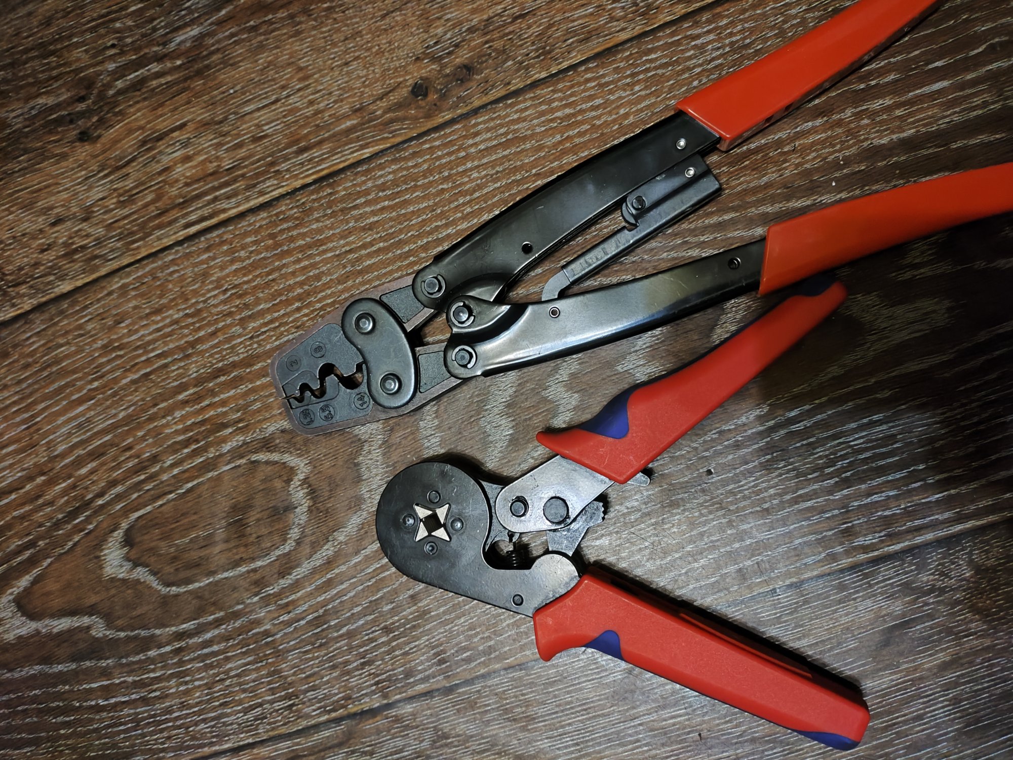

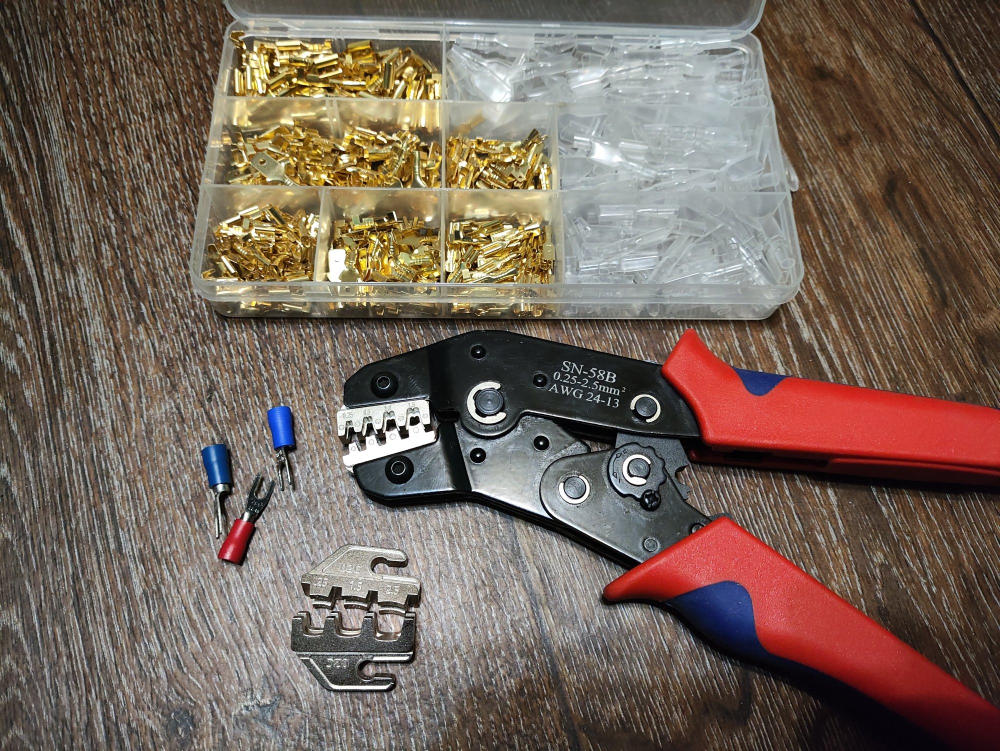

Вместе со стриппером (для зачистки проводов) брал ещё и обжимные под НШВИ и клещи под гильзы. НШВИ оказались удобной штукой. Сильно бесило что концы на гибком кабеле для второго раза перезачищать приходилось, да и просто вставлять, жилки разделялись из пучка.
Потом попались на распродаже кримпер и сменные губки для плоских наконечников. Думаю каждому приходилось поджимать перегретые наконечники на чайниках. Вот под это дело и купил. Чайника пока не было, а на баке провода под ТЭН переделывал. Вроде дешёвый Китай, а обжимает не хуже чем с завода.

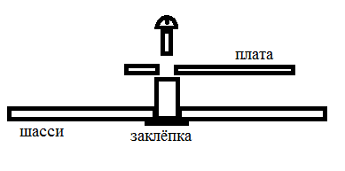

Я так понимаю можно использовать в качестве стоек на металлическом шасси.
Или это я себе напридумывал.

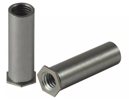

Обычно длина заклёпки выбирается по толщине материала. Если слишком длинную взять, ее не расклинит.
А стойки есть под запрессовку всякие.

Да, можно так применить. Вот я на своих имеющихся заклёпках измерил
М3 - 5 мм
М4 - 6-6,5 мм
М6 - 8 мм
получаются стоечки. Я просто измерил высоту резьбы в заклёпке.

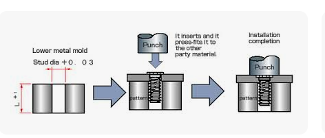

Спасибо нашел в интернете. Только не понял как устанавливается.
там просто
Смотри столбец tolerance (допуск) и for hole diameter (диаметр сверления)
Сверлишь отверстие, вставляешь эту штуковину, потом снизу подкладываешь кусок толстого металла с отверстием чуть больше стойки и такой же по длине. А на шляпку давишь прессом.
Она в металл продавливается и фиксируется.
Основная проблемма рассверлить место установки поточнее. Развалишь - не запрессуешь.
Я обычно сверлил чуть меньше диаметр, а потом разверткой проходил.
Можно даже в тисках садить, вполне неплохо получается
Погугли self-clinching studs
Там полно картинок установки
Странные стойки. Такие молотком не запрессовать. Много лет используем в производстве гайки- заклепки. Есть еще болты- заклепки. Ставим пневматическим заклепочником. Дома ручной есть, для мелких работ, но, сколько ни пробовал, ручным криво получается. Но штука замечательная. Особенно при монтаже электрощитов. Закрепить частотник, трансформатор или бп.

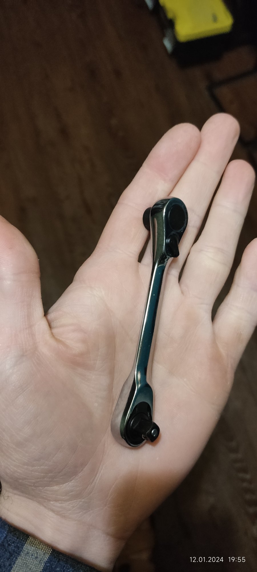

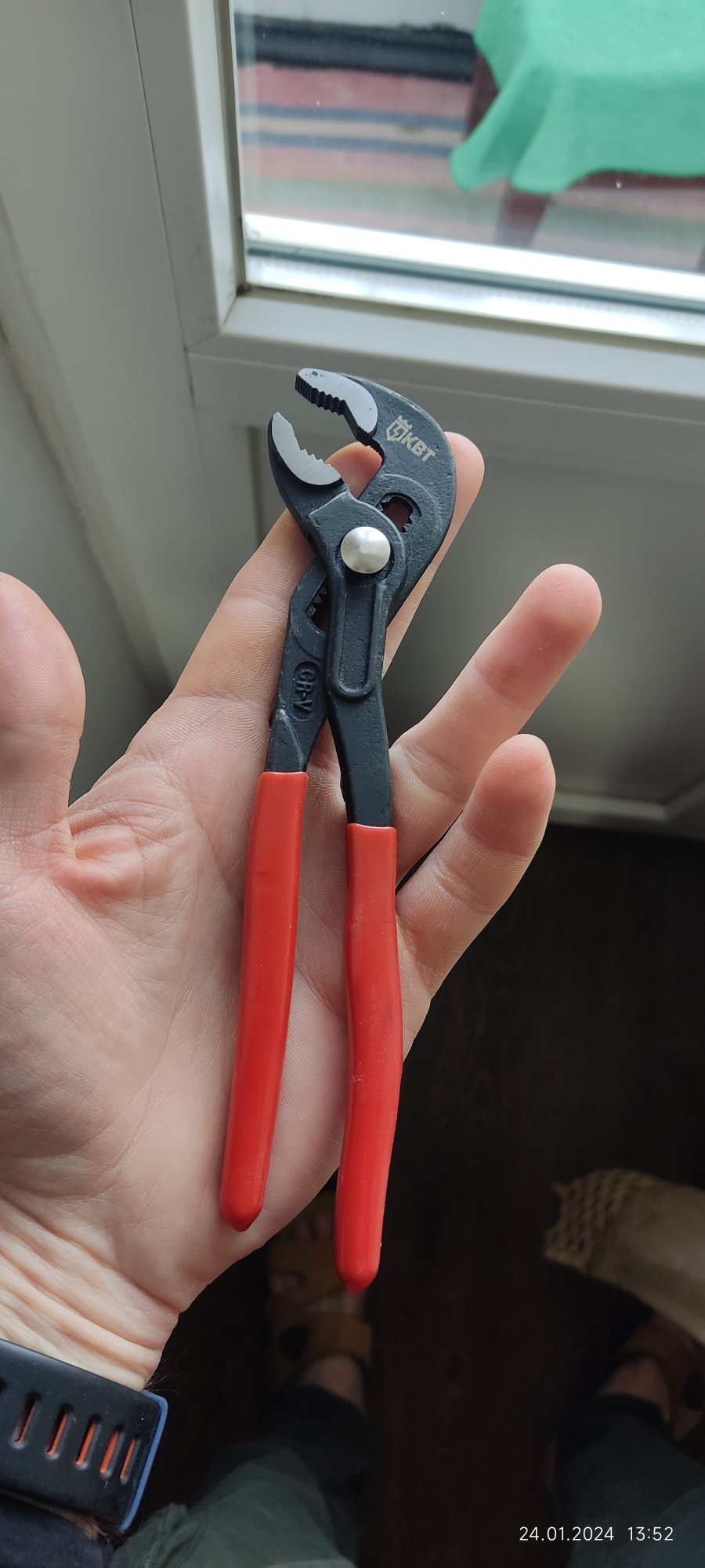

В последнее время вместо пассатижей использую маленький переставной ключ. Мой 180 мм., есть и 150 и 125, но они почему-то сильно дороже.
Ещё использую такого вот трещёточного малыша. С одной стороны ставится бита, с другой квадрат 1/4". Трещетка с большим числом зубьев и потому хорошо работает в сложных местах, где минимум движения. Конечно ключ не силовой, но выполнен хорошо.
Трещетка - вещь такая, что привыкаешь быстро и потом не хватает. Простыми отвёртками после трещёточной прям непривычно крутить.

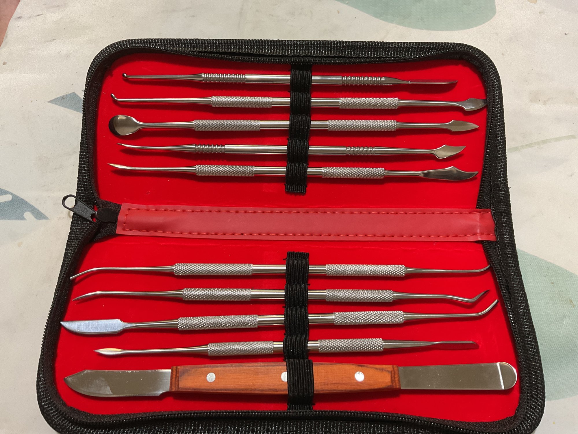

Прикупил себе наборчик на Озоне очень недорага.
В динамиках всяких и прочих местах ковыряться.
Не хватает пинцета и кое-что переточить на потоньше.
Надеюсь нержавейка не магнитная иначе в динамиках особо не по ковыряешься.

Набор для работы с воском.. я в детстве такой видел в стоматологии.. у литейщика мостов, он им восковые ёлочки с зубами собирал.. один в один такой набор... могу даже рассказать какая лопатка и для какой операции!
Для ковыряния с той стороны где у динамика магнитится есть другой инструмент, молоток и зубило.
Спасибо, не нужно.

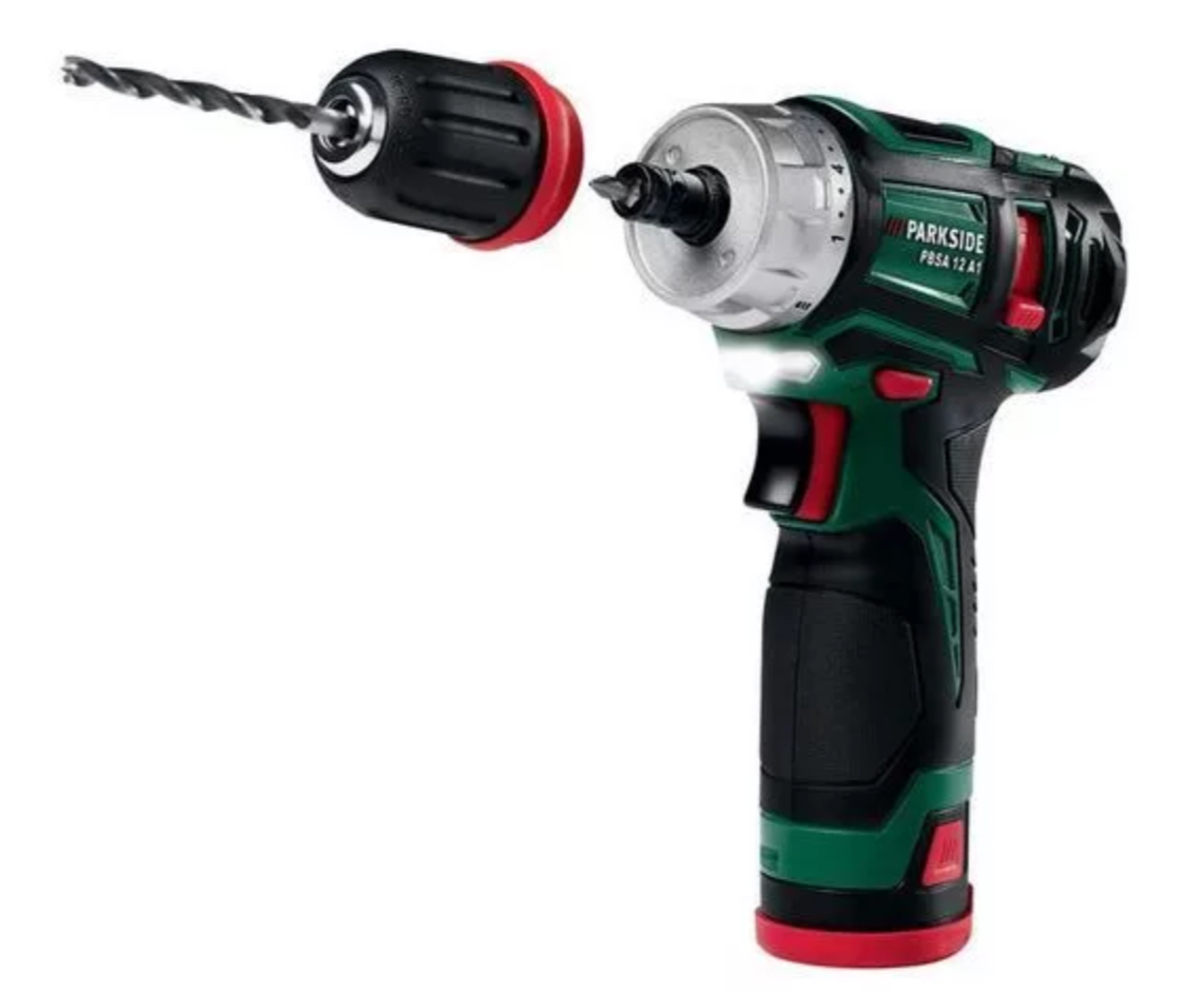

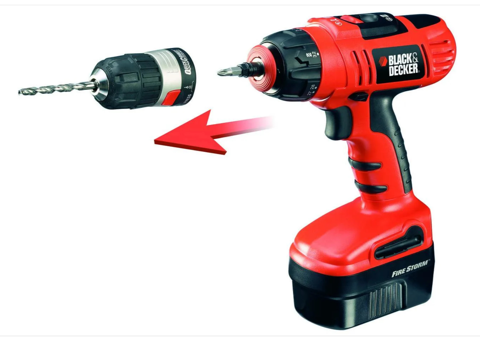

Был у меня Блэк и Дэкер с быстосъемным патроном.
Бита всегда торчала внутри.
Какой-то он был неказистый. Но когда полсотни саморезов нужно навертеть в профиль - удобно.
Хотя, два шурика еще удобнее.

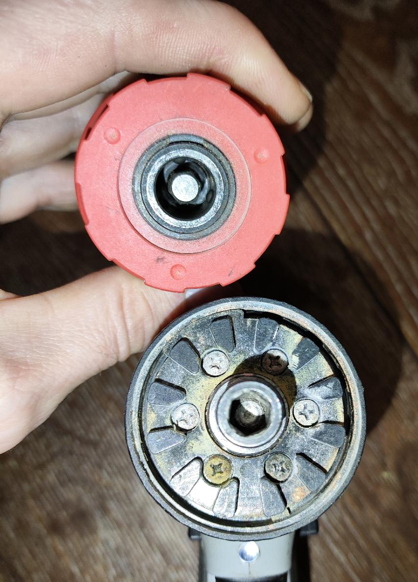

У меня шурик Интерскол со съёмным патроном, угловой и эксцентриковой насадкой. Удобный, но это всё равно лишнее действие. Разве что свёрла покупать шестигранные.
Сверло всегда в патроне, бита в шурике.
Чем не удобно?
Просверлил, снял, завернул.
У меня даже с коротенькой битой патрон уже не поставить. Видать другое крепление. И потом, снять-поставить патрон ничуть не быстрее чем сменить сверло на биту в патроне. Это же куча мелкой моторики: сожми тугую пружину защёлки патрона (красное кольцо), попади в шестигранник посадочного для патрона, а для этого надо покрутить туда-сюда. По крайней мере это на моём так
У Блэка кнопочки, а бита меняется нажимом на кольцо.
Короткая бита сверлу не мешает, но патрон длинный.
На Интерсколе такое крепление

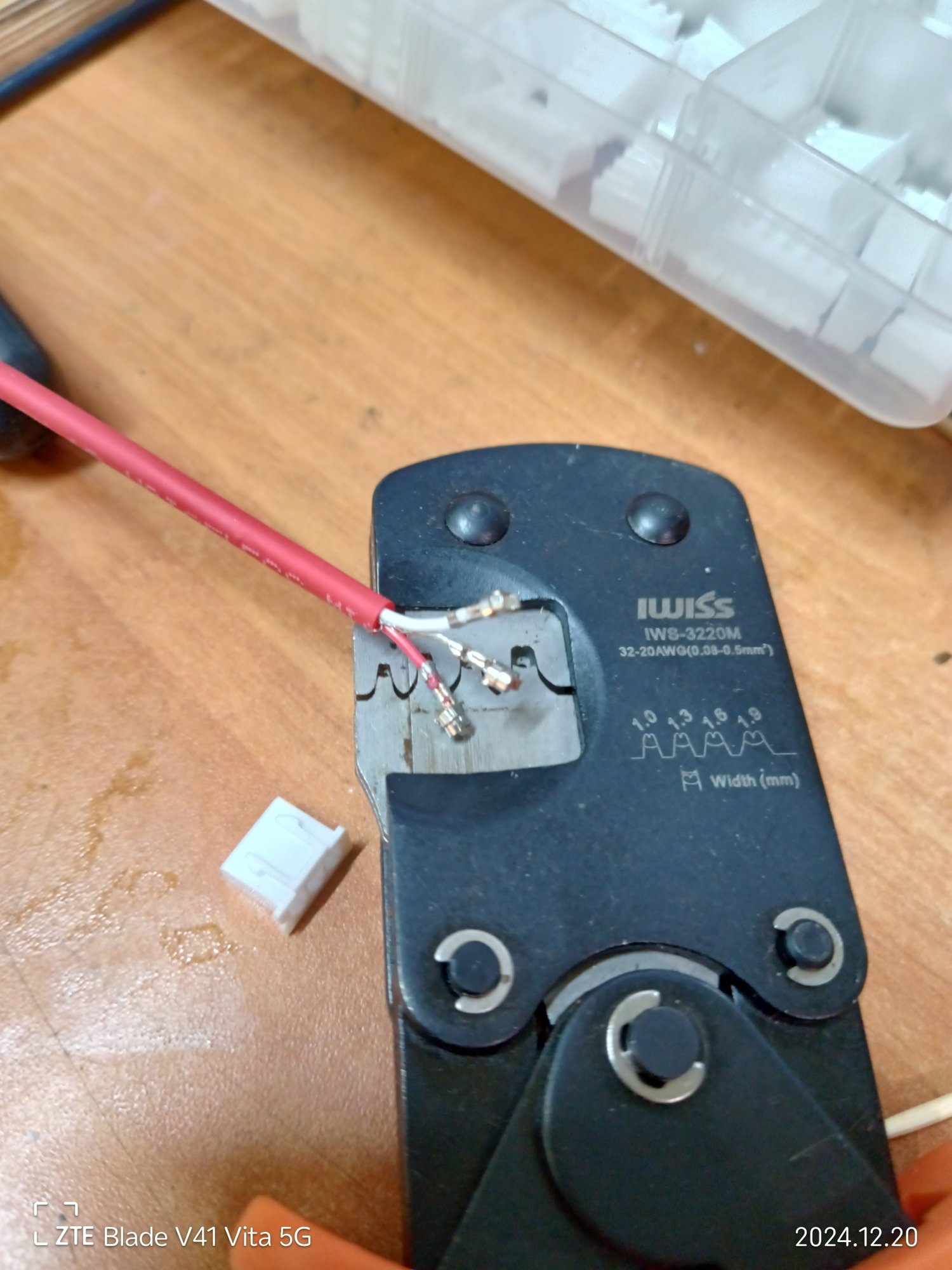

Вот много обжимок перепробовал для JST-XH 2.54. Брак так и сыпался. Пока не взял промКитай вот такой:
