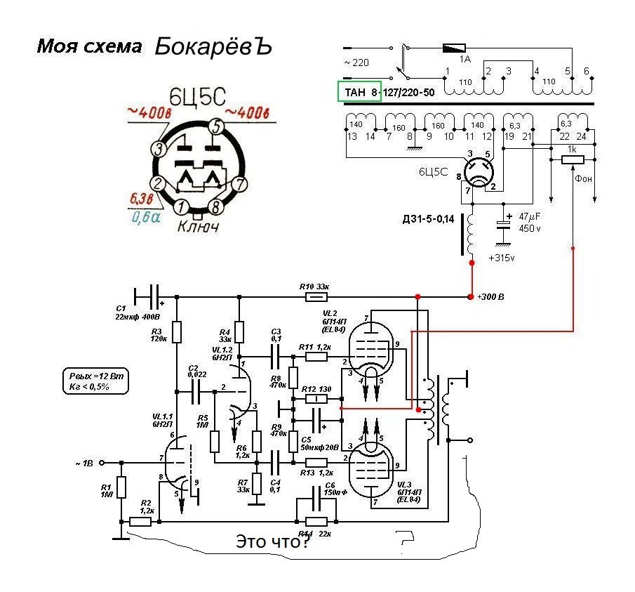

А что про такую ооос говорят экперты в области построения ламповых усилителей?
Какую? Нужно ещё раз повторить. ЭТО НЕ ООС! Это полная хрень, а про хрень эксперты молчат. Возьмите учебник и читайте. Там эксперты всё написали.
Главный признак ООС - уменьшение коэффициента усиления пропорционально глубине ООС. Во сколько раз снижается усиление при подключении этой вашей "оос"?

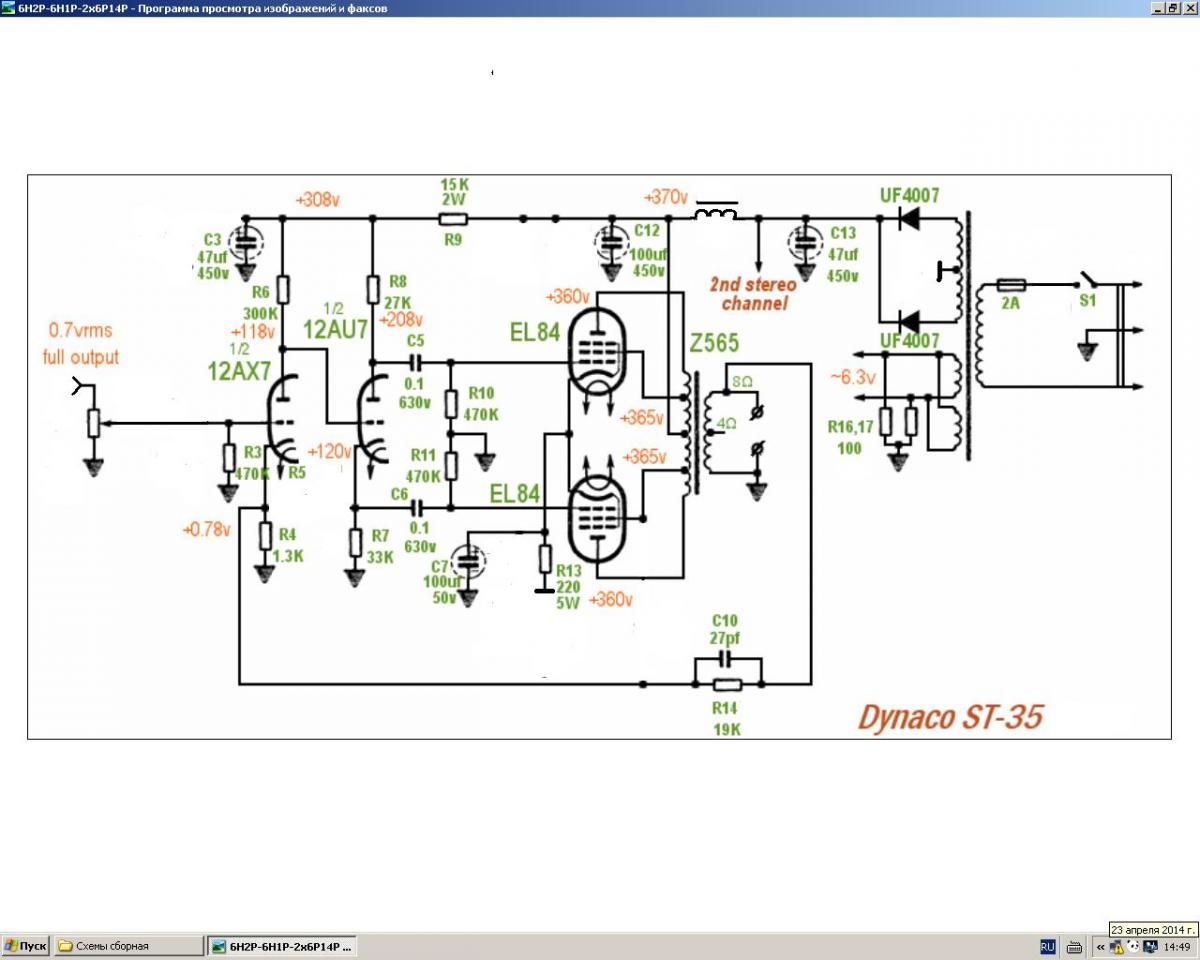

А вы не могли бы нарисовать простую схемку с правильной ооос? Для наглядности! Примерно как вот на этой.... растолковать, где тут искра, а где баллон :-)

На этой схеме обе цепи обратных связей нарисованы правильно.
Тут и слепой увидит.

Александр,ну человек скинул и не видит ос.
я еще выясню, какой придурок эту схему на меня повесил. И вы туда же , за ним. Уберите этот мрак с глаз долой .
Это просто пример, который оказался под рукой. Тоже резистор и конденсатор в катод входной лампы... так где тут искра в баллоне? Никто же не сказал что схема "неправильная"
Или вот пусть будет например.... Обратите внимание - напряжение на 2й сетке 365в а на аноде 360. Это косяк. Резистора нет. Довольно распостраненный. Так быть не должно. Напряжение на 2й сетке всегда должно быть ниже анодного.
А где конденсатор в катоде?
Я обладаю разнообразными навыками и схемотехническими в том числе. Критерий любой теории - практика. Работает или нет. И если работает, то как. Эта схема прекрасно работает. И такое подключение оос не является "неправильным". Это один из возможных способов всего лиш
Мистер СМЕХОтехник, вы не знаете азов физики, школьный курс, принцип работы конденсатора. Вам уже толдычат все за ваш косяк в схеме, а вы в упор не видите.
На ВСЕХ схемах, кроме вашей, нет конденсатора в цепи катода первой лампы, который "сливает" вашу ООС в землю.
Косяк не в схеме, а в отсутствии у вас элементарных знаний по физике, про электронику я вообще молчу.
Мистер смехотехник, вы не знаете азов физики, школьный курс, принцип работы конденсатора. Вам уже толдычат все за ваш косяк в схеме, а вы в упор не видите.
На ВСЕХ схемах, кроме вашей, нет конденсатора в цепи катода первой лампы, который сливает вашу ООС в землю.
Вот вот, помолчите и почитайте про динатронный эффект. Матчасть всегда не худо повторить! :-) https://radiolamp.net/news/525-chto-yeto-za-radiolampy-tetrod-i-pentod.html
Из вашего источника по ссылке цитата - "Третья сетка защищает лампу от возникновения динатронного эффекта и поэтому называется защитной или противодинатронной. Иногда ее называют пентодной сеткой."
На ВСЕХ представленных схемах в теме нет ни одного чистого Тетрода, "граммотей". Есть пентоды и лучевые тетроды, у которых динатронный эффект устранен конструктивно.
В школу - учить физику, до электроники ты ещё не дорос. Как и не дорос раздавать здесь кому-то советы.
Я уж как нибудь сам разберусь давать мне советы или не давать. Кому , сколько и как :-). Конструкция тетрода (пентода) уменьшает динатронный эффект, но не устраняет его полностью. Читайте тут. https://dzen.ru/a/YC5zR7xJC2clrqZ3 Много красивых и правильных картинок, что способствует лучшему понимаю темы. Напоминаю : сетка это именно сетка. А лучеобразующие пластины - это именно пластины. Тетрод это : катод-сетка1-сетка2- анод, то есть 4 элемента. Пластины - важный, но второстепенный элемент.

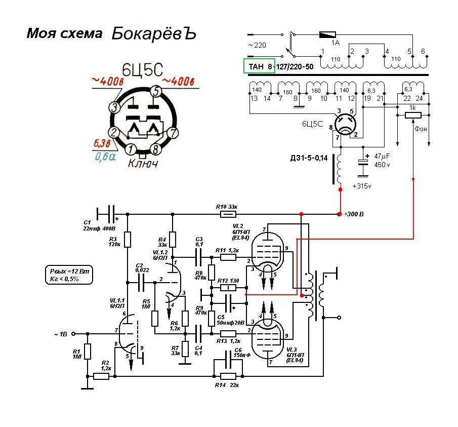

Мне не попадалась схема лабутина, во всяком случае схема так подписанная. Если у вас есть - дайте ссылку. Или рисунок.Что касается изменений - их вносят все кому не лень, и всякие разные, кому что нравится ( чем я хуже? ):-). Изменения, которые я внес - вполне стандартные и ничего "авторского" в них нет. Зиучит это все нормально, ничего радикально менять не хочется. Есди вот это вот https://ldsound.info/ultralinejnyj-usilitel-labutina-12-vt4-om/comment-page-1/ то это совсем другая схема. да и эта тоже не совсем та....
Скорее вот эта, от Симфонии... еслия я правильно вижу (рисунок не четкий), в катоде 1.2 к и указано напряжение 1.8 в При таком анодном и таком резисторе такого напряжения не может быть.

вот схема лабутинская настоящая.
    45 KB · Просмотры: 67
Ну да, она мне и попалась тоже. Но никак на мою не похожа. я же ссылку давал, где я взял "свою " схему http://www.mantrid.ru/forum/showthread.php?t=1622&page=4 а этот форумчанин, возможно, ориентировался на схему Сифонии. Правда, он еще ссылается где то на схему Комарова.
