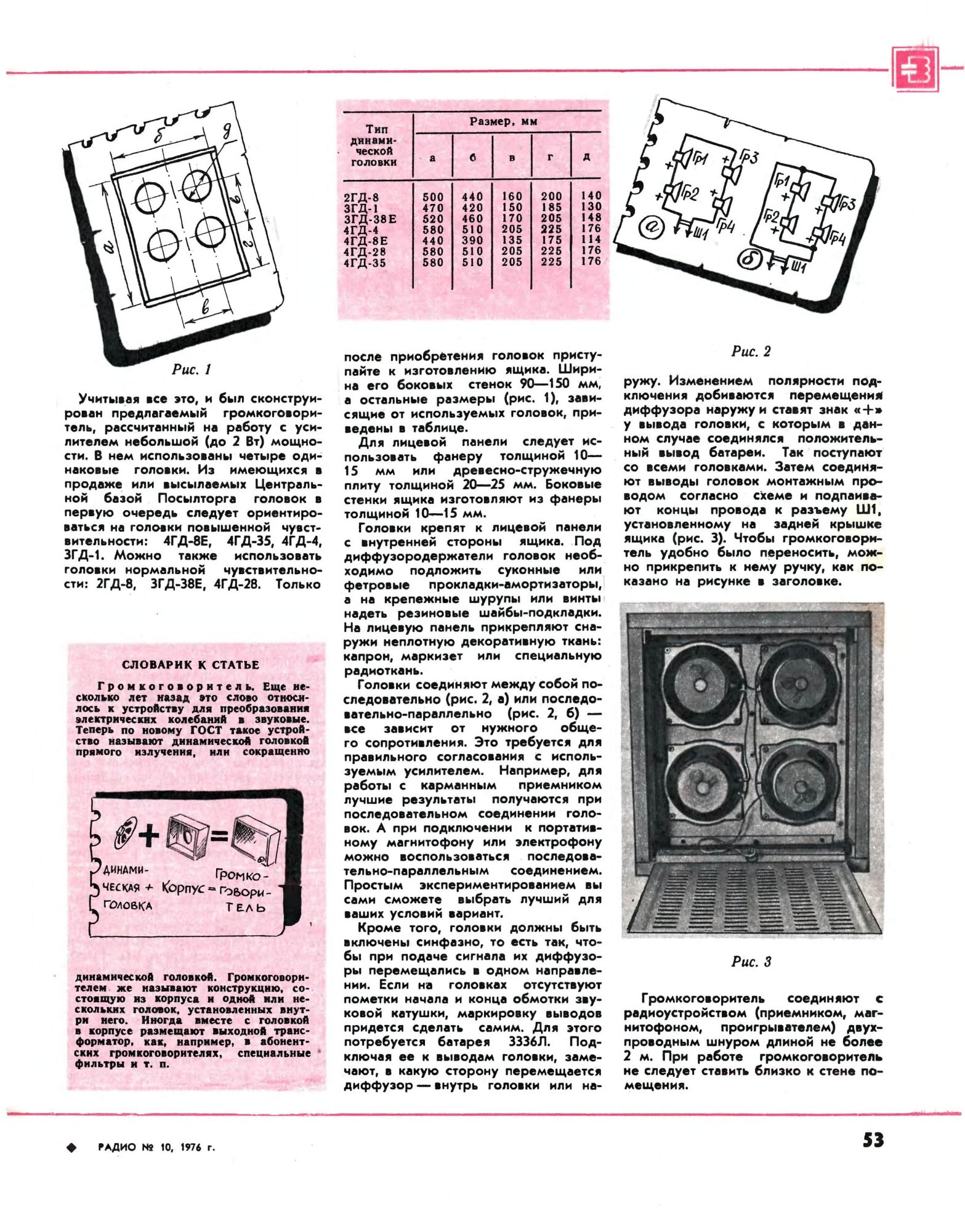

"Четверка резвых" - известный тип группового излучателя в оформлении щит или ОЯ. По центру добавляют пищалку.
Можно применить раздельное усиление на каждый динамик на Алишных платах и поиграть простыми фильтрами на входе и уровнями.
