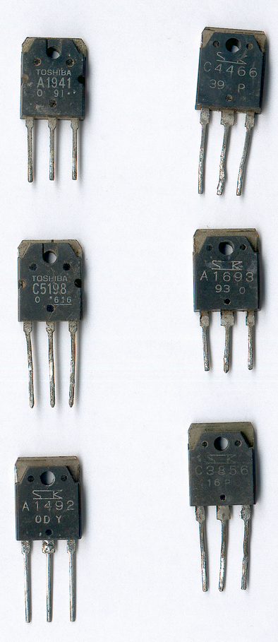

Кто-то коллекционирует фантики, кто-то бутылки, а я поймал себя на том, что коллекционирую... транзисторы.
Накопилась партия из 30 штук б/у - якобы подлинники с разборки, ну посмотрим.

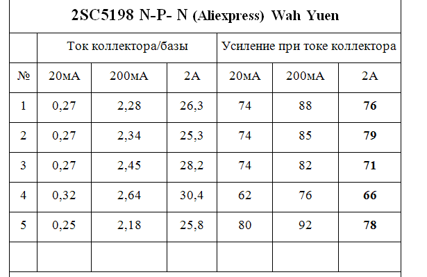

Но сначала новые китайские транзисторы с Али.
На первых честно написано Wah Yuen
Если не полЕнитесь и полистаете тему, можете сравнить с такими же, но без этой надписи. Да, усиление намного меньше, чем из чипадипа, но плохими назвать их не могу.
Надо ещё выборочно испытать их на мощность, но к этому надо подготовиться.

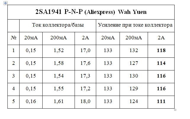

Разброс очень мал, усиление на 2 А падает примерно на 10%. Это хорошо. К ним в пару купил пяток 2SA1941 посмотрю, и сравню, но позже.

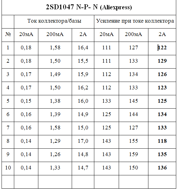

Теперь 2SD1047. На мой взгляд, незаслуженно непопулярные транзисторы.
Все купленные в разных местах знаменитые 2N3055 для блока питания, сгорели как спички мгновенно при напряжении около 30 В и токе 2 А.
А эти держались по крайней мере несколько секунд (дольше не пробовал) - обнаружил при установке режима ограничения по току замыканием.
Хорошая линейность при изменении тока.
Высокое усиление по току.
Чем не претендент на JLHood1969 ?
Забыл отметить, что все эти и следующие транзисторы не магнитятся совсем. Что даёт надежду на то что даже при уменьшенном кристалле, они не будут гореть при высокой мощности.
Понимаю, что конкретные цифры моих транзисторов никому не интересны, однако, привожу их для статистической оценки.
Посмотреть вложение 48947Если не полЕнитесь и полистаете тему, можете сравнить с такими же, но без этой надписи. Да, усиление намного меньше, чем из чипадипа, но плохими назвать их не могу.

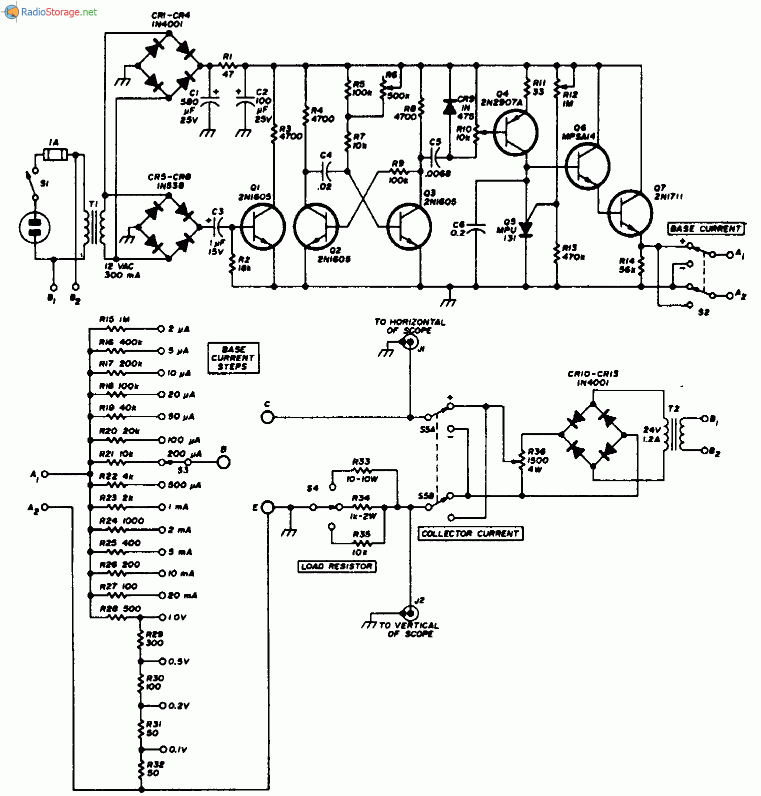

Чисто теоретически, а вдруг. В приборе Л2-41 мощные транзисторы проверялись без радиатора на конских токах, но в импульсе. Пиковый синхронный детектор измерял ток коллектора, прибор показывал усиление по току , штука очень удобная. Но громоздкая , такое только на заводе можно потрогать, а про сам прибор в те годы никто вообще не знал ничего.
А сейчас с компутерами в обнимку да с интернетом, такое себе сочинить как два байта отослать.

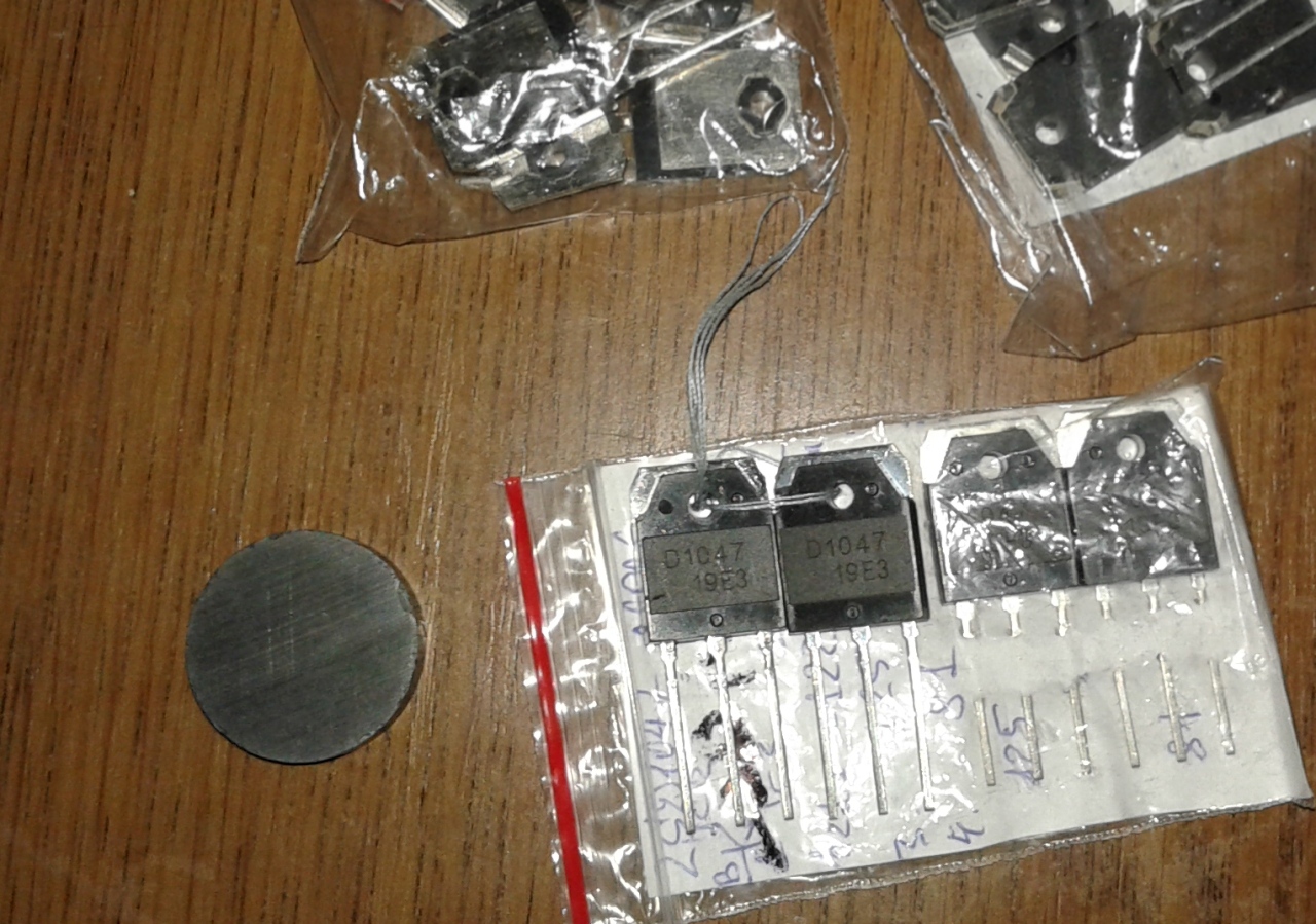

Проверял магнитиком (круглый на фото) ...транзисторы не магнитятся.

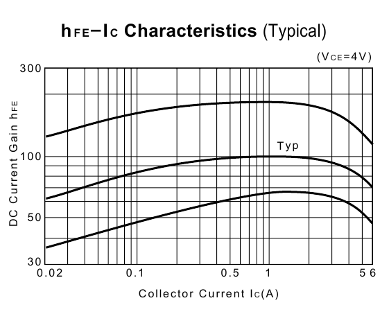

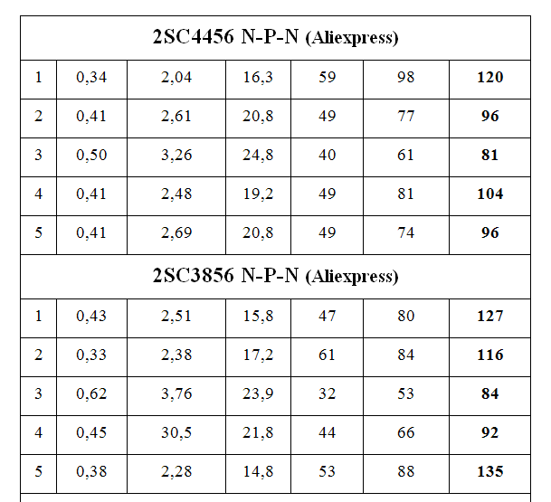

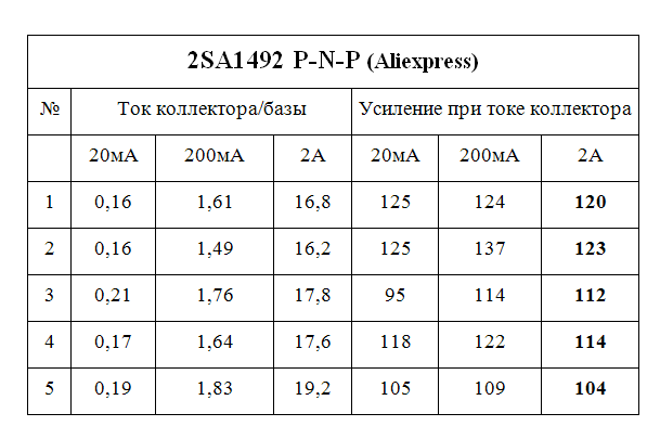

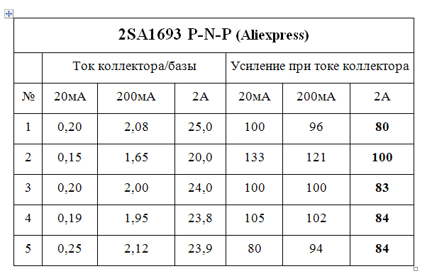

Вот измерения первой половины из 50-ти транзисторов. Все N-P-N. Остались компелементарные к ним.
Измерения ёмкости Э-Б у всех показало примерно 1,3 нФ. Сначала я решил, что это подделка и маленький кристалл, но теперь не так уверен.
Результаты совпадают со справочными листками как по усилению, так и зависимости усиления от тока.
Это для 2SC4466. Желающие могут посмотреть для остальных.
Все транзисторы с разными буквами усиления по току и соответствуют справочному листку. Температурная зависимость соответствует достаточно большим кристаллам. Но просто так, для развлечения, я не буду их бить молотком. Вот если сожгу в результате прожарки - другое дело.
Но есть исключения - это 2SA1941, 2SC5198, 2SA1492, 2SC3856, у них ёмкость 4...5 нФ что говорит о большем кристалле. Их подлинность пока не вызывает никаких сомнений.
Еще раз обращаю ваше внимание, что ток базы при токах коллектора 20 и 200 мА - стабилен. А при токе 2 А приходится считывать быстро первое показание тестера, цифры тока базы падают, как и должно быть при разогреве кристалла, а усиление по току значительно возрастает. Чтобы убедиться, достаточно посмотреть справочные листки. Поэтому цифры усиления при амперных токах не совсем точны для комнатной температуры кристаллов. Точность может дать только импульсный метод, но он сложен, а лишняя точность ненужна т. к. усиление транзистора по току всё равно неизбежно будет плавать в процессе работы.
Пока все транзисторы достаточно хороши.
Приз симпатий у 2SC5198.
P.S. Опечатка в таблице, должно быть 2SС4466 как на фото. Могут быть подобные опечатки. На фото - точно. :)

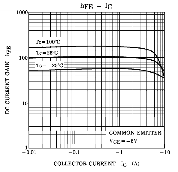

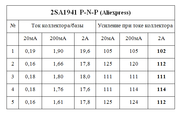

Приз моих симпатий получает 2SA1941 "из помойки" за фантастическую ровность усиления несмотря на изменение тока в 100 раз!!!
Получилось, что оба приза завоевала комплементаоная пара.
В справочном листке на 2SA1941 английским по белому написано: рекомендуются для Hi-Fi усилителей мощностью 70 Вт. Но 99,9% гоняются за модными транзисторами, и ещё норовят купить их по цене пучок-пятачок. Ну и хорошо. Значит больше останется "помоечных" и надеюсь, что цена на них не взлетит.

Закончил проверку 50-ти транзисторов прожаркой образцов. Жарил только N-P-N транзисторы по одному представителю из каждой кучки.
Это заняло немало времени учитывая, что я сжёг свой испытательный макет не расчитанный на такие режимы.
Пример. Советский резистор 0,25 Вт долго терпел мощность 3 Вт, но потом не выдержал и стал дымить.
Он обуглился, но не не сгорел, а сгорел буржуйский TL431 не выдержав долго всего двукратную перегрузку.
Итог. Все транзисторы выдержали 30 Вт в течение 1 минуты, пока делал и ремонтировал, некоторые по несколько раз.
На память по прошлым опытам подделки сгорали примерно за 30 секунд.
Зашкурил на пробу подошву одного "помоечного" транзистора - красная медь.
Бить молотком исправные транзисторы не хочу.
Конечно, есть шанс, что все они или часть, поддельные, но пока ведут себя как настоящие.
Уверен, что в УНЧ на 50 Вт они будут работать без проблем. А усилители в 100, 200, 500 Вт меня не интересуют как класс.
Хотя и для таких можно купить б/у транзисторы - они в других корпусах и единственное их преимущество - они могут отводить от кристалла больше тепла.

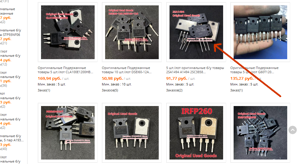

Может они лучше настоящих Санкен? КупИте, сравнИте, напишИте, а я это делать не буду.
Для опытов я рискну купить на "помойке"
Xendazo ZHANGYK Store
5 пар SanKen по цене одной штуки Китай.

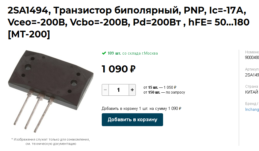

Отмечу, что на чипе свет клином не сошёлся, например в Промэлектронике в Е-бурге всего 336 руб за штуку (плюс доставка около того), но есть только 2SC3858, а 2SA1494 в наличии нет. И китайские они или Санкеновские - не знаю, хотя догадываюсь, как в чипе...

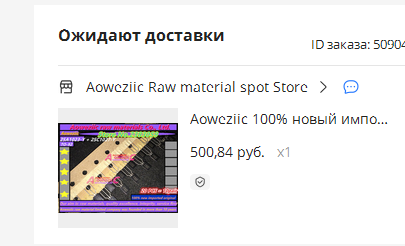

Предыдущий (не помню, заказывал у него раньше или нет) заказ пришёл быстро, а новый заказ дней 10 не отправляется, отслеживания нет. Написал продавцу, он ответил что в доставку передал и тишина.
Некоторые жалуются, что выводы гнутые, упаковка хилая и ноги могут поломать.
У этого продавца дорогая доставка, она разная и обычно несколько сот рублей. Но если делать несколько заказов, цена доставки не складывается, а хитро автоматически подсчитывается и остается на уровне 300...500 руб.
Для сравнения у другого самого известного продавца (другие транзисторы и не б/у)
доставка бесплатная (понятно, входит в цену товара).

На работе решил попробовать измерить емкость - не все приборы правильно измеряют, многи показывают сильно завышенную емкость из-за того что переход открывается сигналом, те приборы которые измеряют методом заряда тоже не идут, у них или токи утечки влияют или эмиттерный переход обратным напряжением открывается как стабилитрон. Короче нормально измеряют только те у кого измерительный сигнал в миливольтах (амплитудой не более 0,5В)
Гермашки меряю амплитудой 0,1В, кремний - 0,3В. Показания получаются устойчивые в обоих направлениях, близкие к даташитным. Можно измерять и с большей амплитудой, но тогда подавать обр. смещение постоянным напряжением на переход.
Это при const Vce=-5v. А чтобы понять, что будет при меньших напряжениях (т.е. на пиках выходного сигнала УМЗЧ), нужно смотреть ещё график "Ic-Vce". В любом случае, снимать с них более 5А в низковольтных уислителях не стОит, а в высоковольтных всё ограничено их ОБР, потому и
И ещё, б/у надо обязательно проверять на утечку, мало ли где и как их могли использовать...
Именно так! И мой самодельный простейший приборчик позволяет устанавливать достаточно стабилизированное напряжение К-Э и ток (в разумных пределах).

Выше - я собрал самую наипростейшую схему для определения напряжения насыщения при токе 4 А. Но и это напряжение не позволяет твёрдо утверждать - подделка или нет.
Согласен. Всё надо. Но не вижу подробных отчётов более продвинутых, чем я, любителей.
Я стараюсь делать всё как можно проще и удобнее.
Не хочу двигаться в сторону профессиональных приборов - сложно, дорого. Ну будет точнее или быстрее. Но мне не надо пытать тысячи транзисторов.
Поэтому делаю на соплях и кое-как, но результаты убедительны для меня.
Лучше сделать один приборчик из двух TL431, чем писать тысячи страниц с концепциями и рассуждениями.

Ваш подход, высаживать на кристалле честные 30 ватт и смотреть на поведение- мне очень по душе. Помню, как на поддельном BD911 c него дым повалил.
Можно и другую мощность, к этой пришёл эмпирическим путём. Кристаллы 2х2 мм, да ещё со стальной подложкой на ней горят.
Это не гарантия соответствия кристалла маркировке, но гарантия определённой мощности.
Причём важно включать не на несколько секунд, а подольше, например, на минуту. Я писал об это вначале, сейчас и сам не помню.
Уже при такой мощности кристалл на стали (даже если пластина прилегающая к радиатору медная) должен перегреваться что ведёт к тепловому пробою.
Второе почему 30 Вт : ток защиты БП у меня чуть выше 2 А. Поэтому ставил сегодня напряжение 20 В, ток немного менее 2 А и учитывал падение напряжения на эмиттерном резисторе 1 ом = 2 В.
Получалось 17...18 В и ток 1,8 А = 30 Вт с небольшим.
Пластик транзистора очень горячий, но слюна не шипит.
Косвенно о тепловой мощности можно судить по нагреву пластикового корпуса пальцем.
Чем больше кристалл и лучше теплопередача к радиатору (тип корпуса заметно влияет), тем меньше греется пластик транзистора. Но оценка, конечно, грубая, да и пальцы теряют чувствительность.

Простой характерограф
