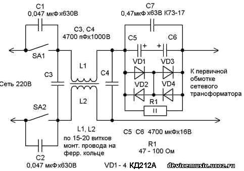

Простой сетевой фильтр

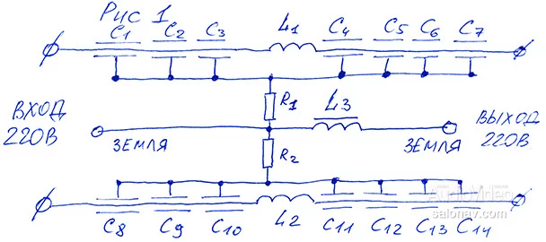

Не бывает универсальных фильтров! Надо по крайней мере понимать от чего собираетесь защищаться. В соответствии с этим будет понятно чем можно защититься. Например, если спектр помехи лежит в звуковом диапазоне, то никаким LC фильтром вы никогда не защититесь. Только хорошим стабилизатором или другим схемным решением. Большинство этих фильтров защищают от импульсных помех с широким спектром. Т. е. урезают спектр со стороны ВЧ. Ну и т. д.
Меня возмущают конструкции для аудиофилов по конским ценам, которые непонятно что и для чего фильтруют. Очень часто это очередная лапша на уши. Одни дурят из коммерческого интереса и корысти. Другие незлобливо советуют то, в чем сами не ахти как разбираются.
Ну кто же спорит по универсальности, пределу прекрасному нет.
Мне было достаточно этого + сервоприводный стабилизатор.
Пуски холодильника , пылесоса , кондиционера нивилировались. А так можно до бесконечности наворачивать разные гальваноразвязки , стабы на симисторах на 32- е ступени и.....
И понимать чего там напхали в красивые коробочки.

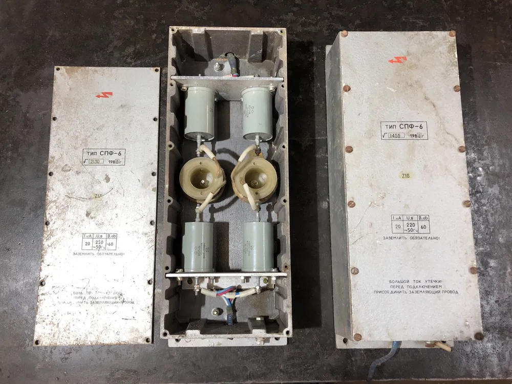

Тогда в прошлом инженеры были все дебилы и в промышленных масштабах делали хрень !?
Когда то чел на Донецком рынке " Маяк " распродал штук шесть таких как на фото за час.
И купившие тоже дебилы !?
Лично у меня такой стоял лет двадцать пока хня не приключилась с городом.
И пара хиЭндовщиков, попервах хотели его у меня вымутить.
Можете дальше писать чего заманеться , мне вещь более чем нравилась , т.к. её действие были подтверждены и ухами и приборами.
И таки да , если чото тама не так пишите в адрес журнала Салон А/В и тама вазмущайтися.

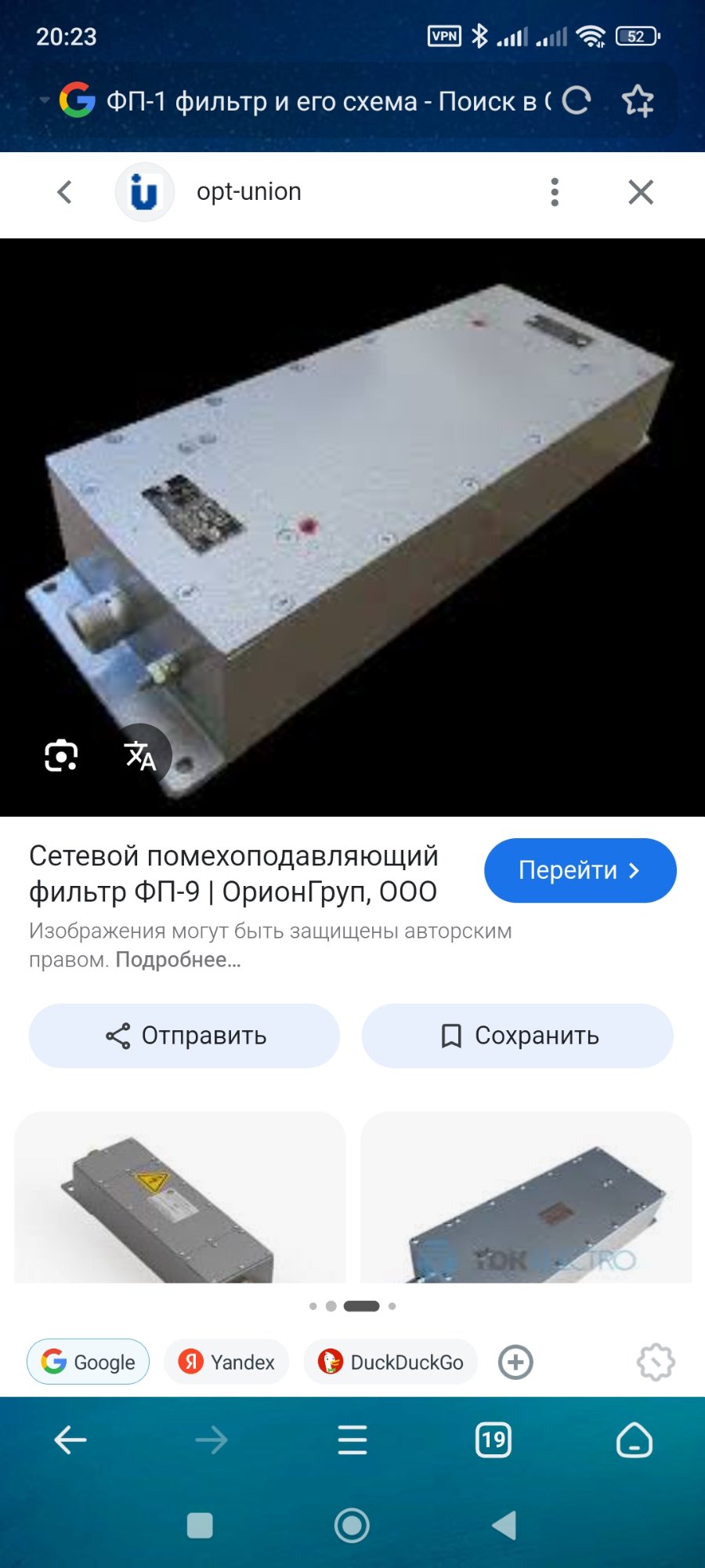

Вещь! А еще предназначался для защиты аппаратуры от утечки информации по...по сетевым проводам питания.

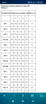

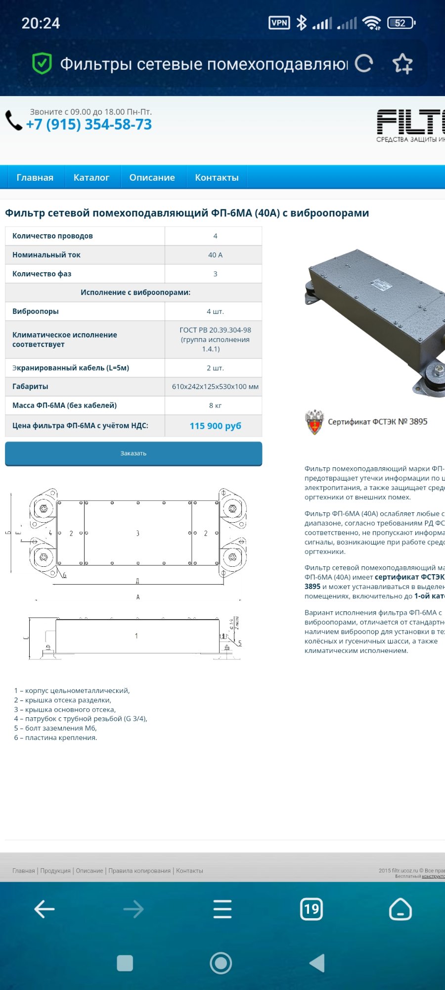

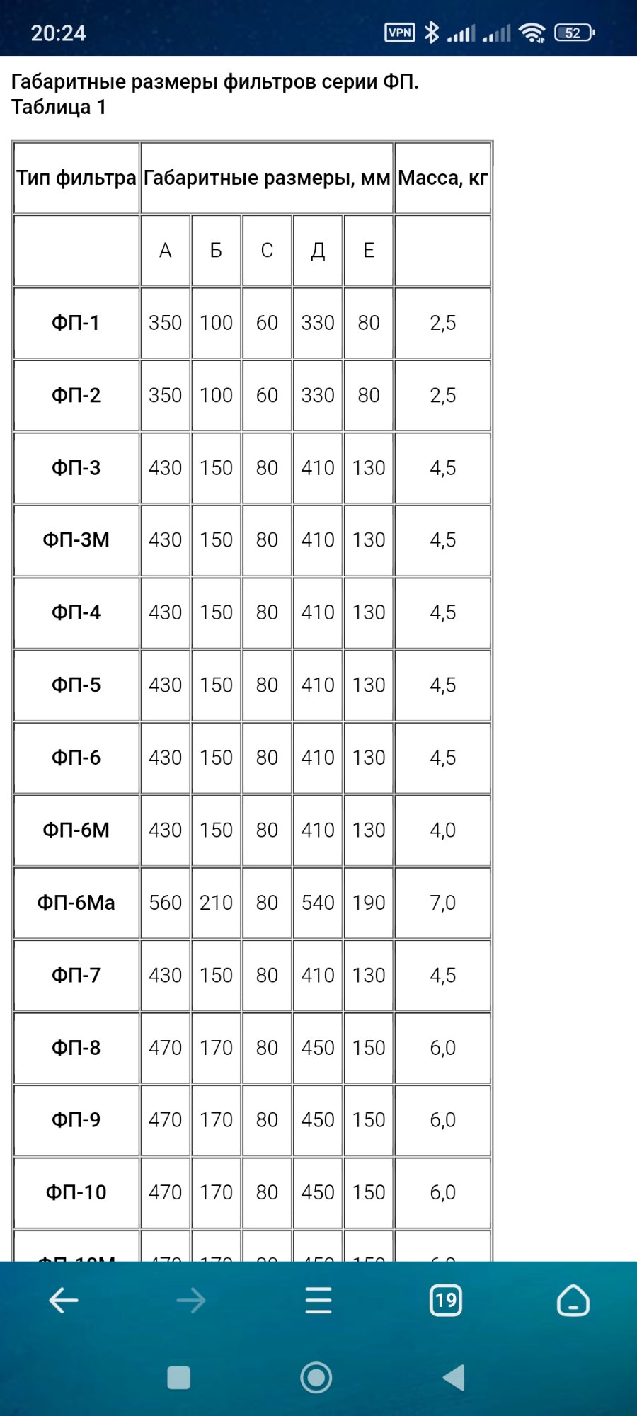

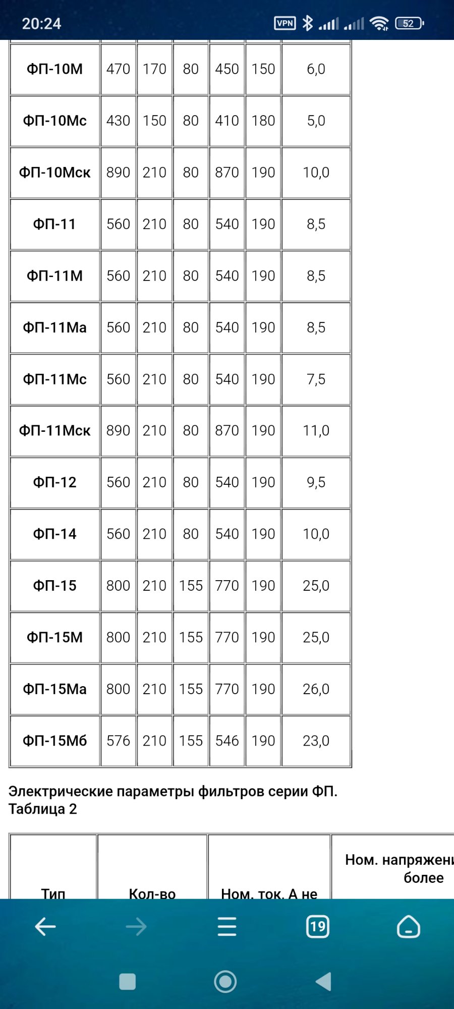

Видел подобный,но назывался ФП-1,там начинка концептуально схожа,но сечения катух интереснее.
Блин,тоже сделать что ли такой,кбпфы валяются,катухи не долго сваять.
Та их каких только нет !
Screenshot_2026-06-10-20-23-53-538_com.UCMobile.intl.jpgScreenshot_2026-06-10-20-24-20-225_com.UCMobile.intl.jpgScreenshot_2026-06-10-20-24-54-985_com.UCMobile.intl.jpgScreenshot_2026-06-10-20-24-59-619_com.UCMobile.intl.jpg

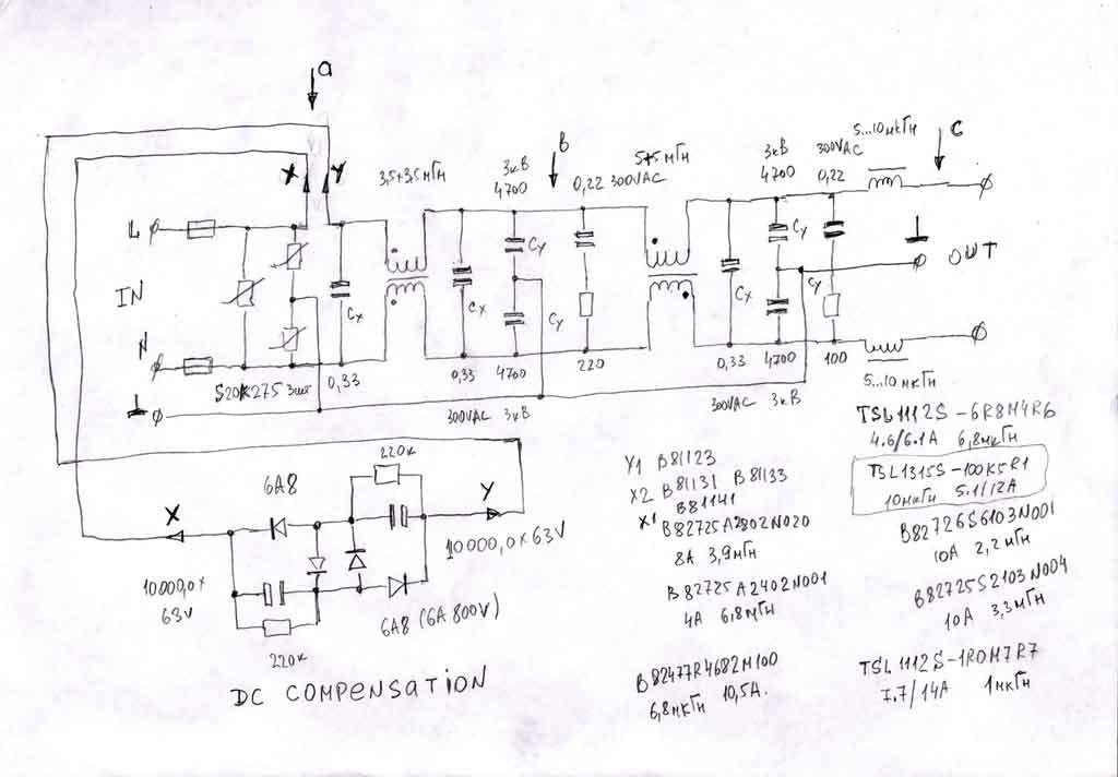

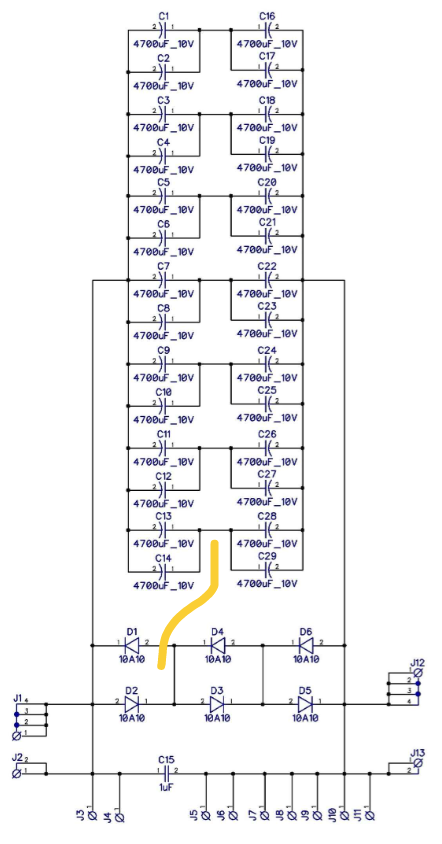

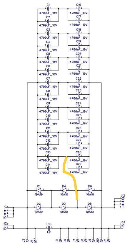

Среднюю точку диодов надо соединить со средней точкой конденсаторов.
А тогда тут как прикажите ?

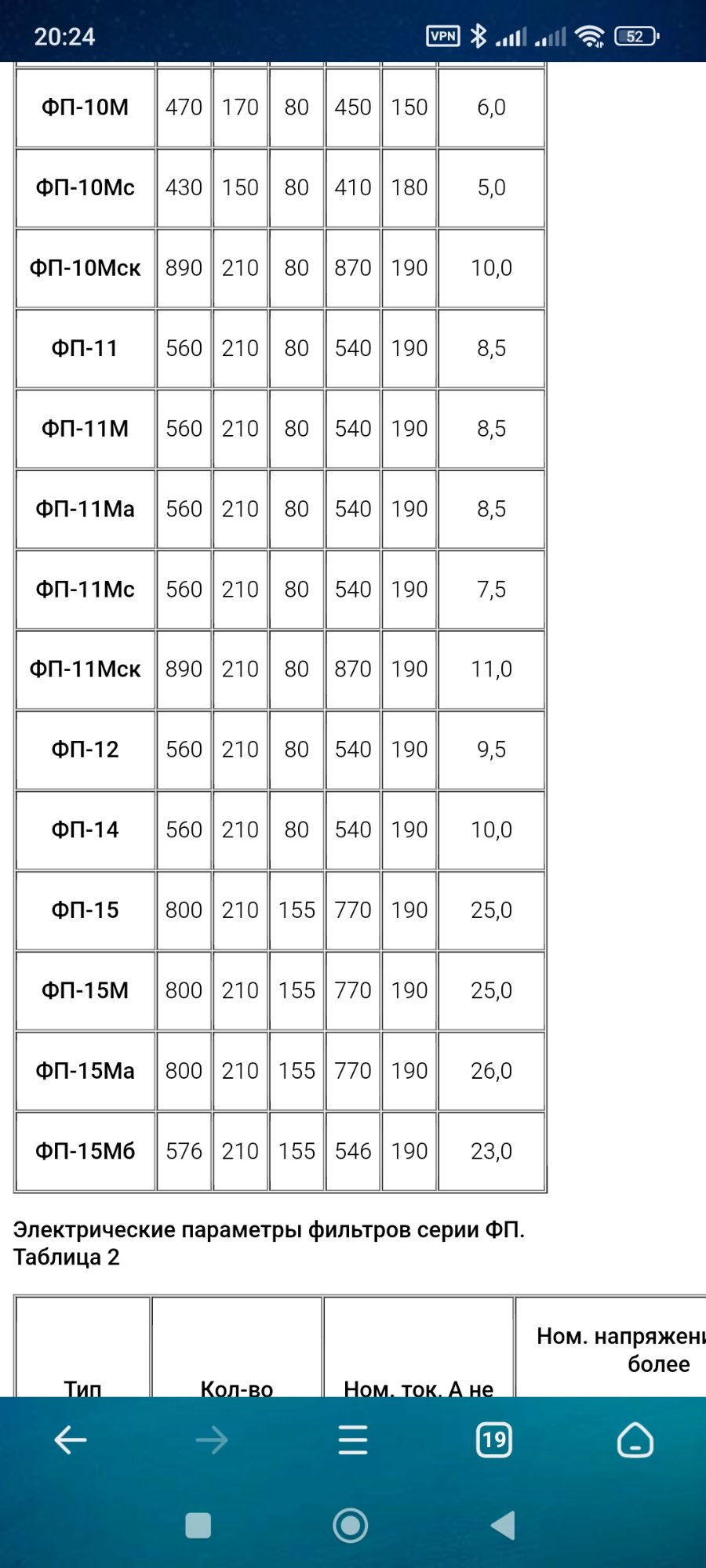

Златор! Зовсім поряд е файні речі - ФП-15 та ФП-8 !!
Уберите все диоды, оставьте только два диода которые подключаются обратно к конденсаторам: плюс конденсатора к катоду диода. Диоды лучше мощные Шоттки, ток нагрузки, в штатном режиме, идет только через конденсаторы, правило выбора общей ёмкости: 22000 мкФ на 600 ВА при 230В сети. То есть для 600 ВА надо два конденсатора по 47000 мкФ*10 В, важно, чтобы выводы были мощные или если сборной конденсатор то суммарное сечение выводов было необходимое для тока. Диоды Шоттки желательны для режима КЗ, также желательно поставить параллельно общей сборки конденсаторов супрессор 1,5KE6.8CA.
Хороший аудио фильтр для электропитания по сети будет: гальваническая трансформаторная развязка, причем выходная обмотка намотанная в двое сложенным проводом и обе полуобмотки соединены последовательно, среднюю точку соединять с так называемым проводом заземления аудио техники. В таком трансе почти всё есть: и ёмкость намотки, и индуктивность рассеивания. Можно добавить на выходе конденсатор 0,47 мкФ, ну так, чтоб было. :)
