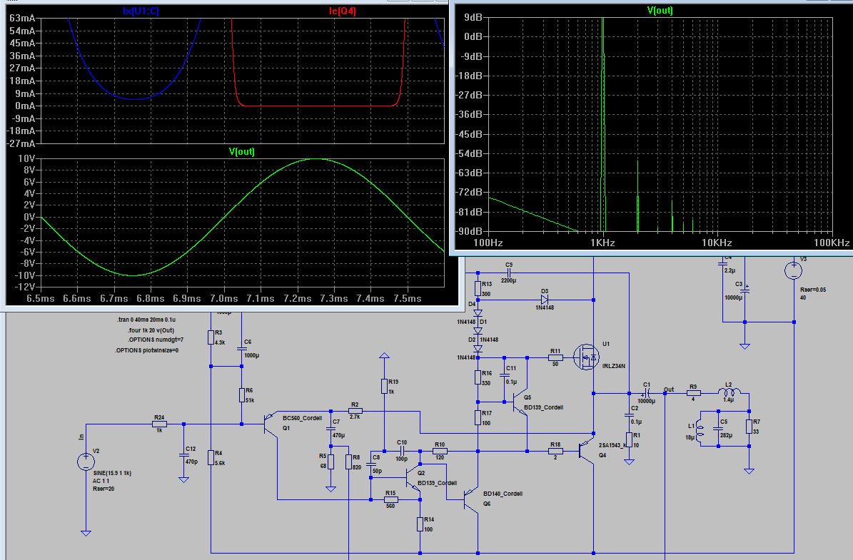

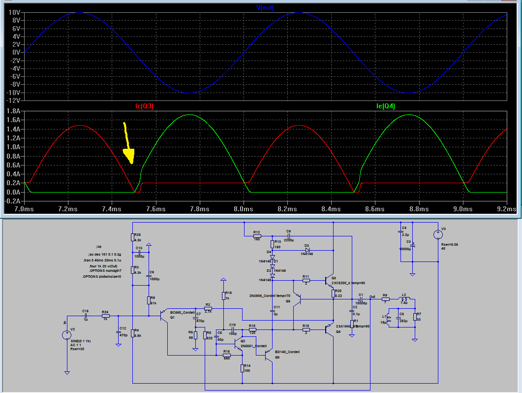

Я гляжу тут чем бы тема не начиналась она непременно скатывается в худы.
Худ не умеет при токе покоя 200 мА и нагрузке 4 Ом выдавать такие спектры, и заметьте, верхний мосфет всегда в А классе! Для схемы из 5 транзисторов это очень круто, я щитаю!

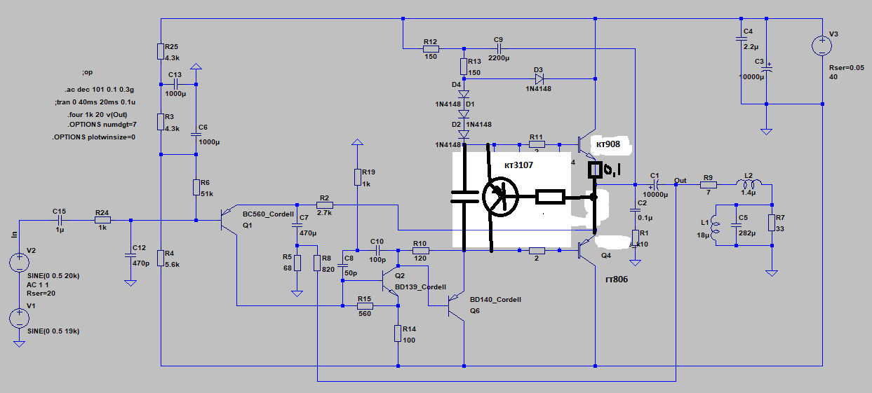

IDDQD,стабилизация тока покоя в Вашей схеме как обычно за счет тепловой связи Q4 иQ5? не пробовали слежение за током установив небольшие эмиттерный-истоковый резисторы и шунт ?тогда вниз можно и дарлингтон поставить.
Как у него дела с клипом?
и еще вопрос ,не пробовали цеплять двухполюсного миллера не к коллекторуQ2 ,а к эмиттеру Q6,и R10 не к эмиттеру а к вольтодобавке C9? он будет меньше грузить УН
А спектр то что надо!!!на лампу похож, при 500ма будет еще лучше
и еще не лучше ли использовать в качестве Q2 более шустрый транзистор например 5401 или кт3107 в первой схеме ?
достаточно ли обычной фильтрации цепи смещения(с одним электролитом)?
думаю хороший вариант вверх кт908 вниз гт806
для нашего музыканта А-1 просто находка(у него эти транзисторы!)
Голосую двумя руками за такой вариант, сочетание разных транзисторов по этажам выходного каскада дает отменный результат. И самое интересное- верхним транзистором , работающим повторителем, можно ставить обычный низкочастотный германий, не годный к применению в схеме ОЭ, полоса протягивается минимум до сотни кГц

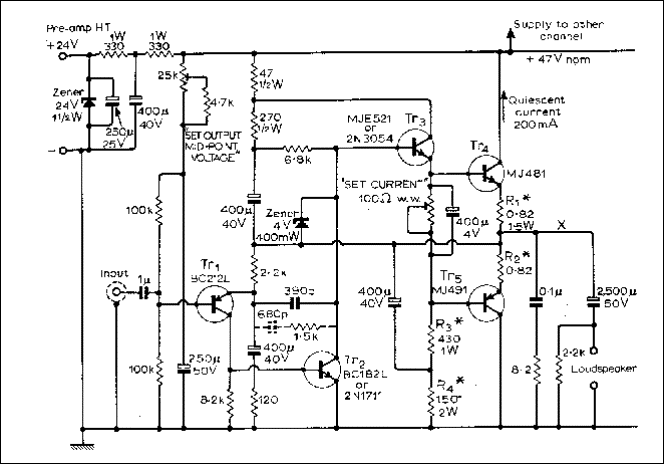

Продолжая поиск хорошо звучащих и несложных схем, вернулся к решению, взятому за основу вашего макетного варианта . Но схема смещения выходных транзисторов позволила убрать пролезание фона с питания на выход , с небольшим усложнением.
А ламповая раскачка выходных транзисторов с неглубокой общей ООС заметно улучшила звучание и уменьшила выходное до нормы , в районе 0,5-0,6 Ома.
Латералы на выходе само собой лучшее решение, но на данный момент есть и другие кандидаты , доступные и недорогие, близкие параметрами.
Поэтому с учетом некоторого опыта можем вернуться к нашей теме и сделать несложное устройство с уверенно хорошим звуком. По накатанной дороге ехать быстрее и проще.

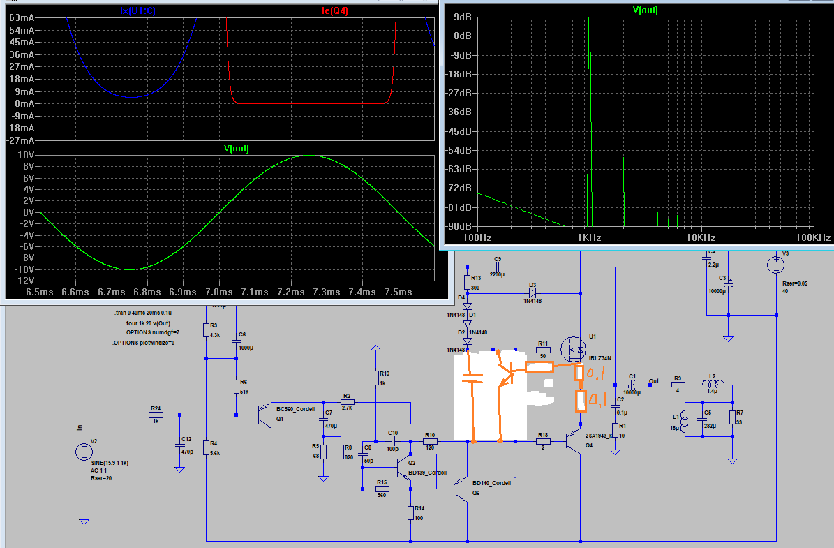

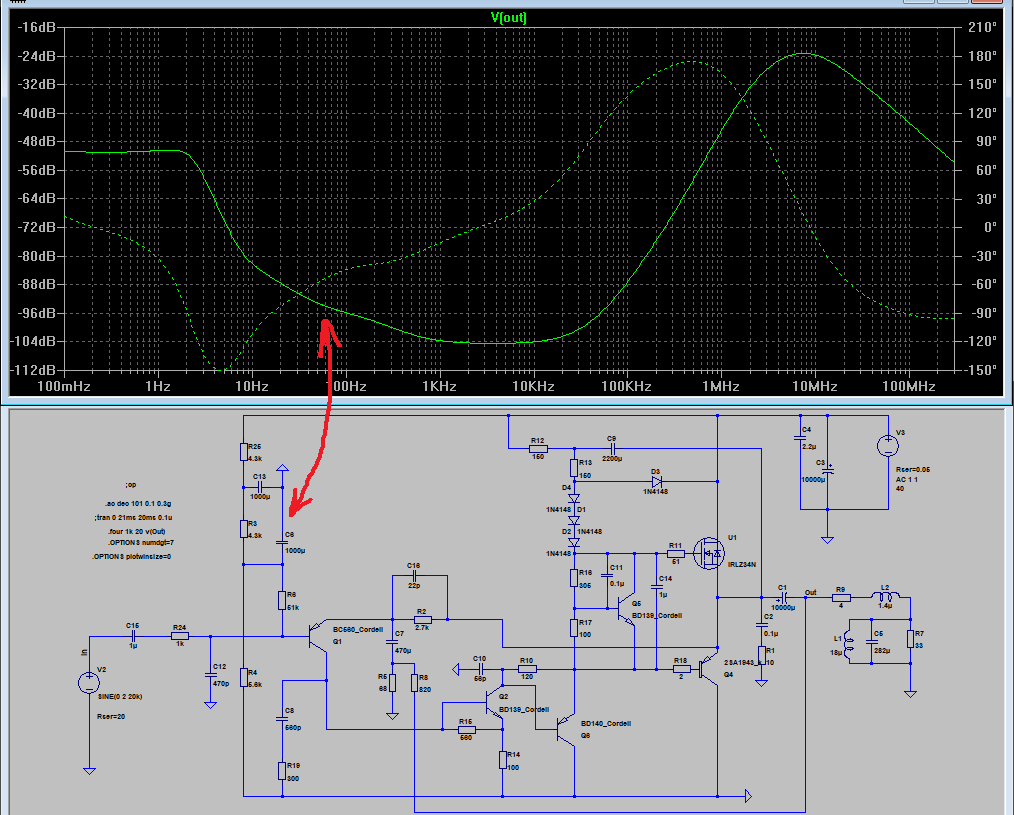

Да, стабилизация тока обычным термодатчиком, с прогревом ток покоя немного уменьшается (можно в эмиттер термодатчика поставить резистор несколько Ом и подобрать чтоб не уменьшался). Ваш вариант "слежения за током покоя" не работает - транзистор всё равно нужно крепить на общий радиатор, но токи транзисторов получаются кривыми, в общем, так делать (первая картинка) не нужно. С клипом всё в порядке, как с мосфетом, так и с биполяром (благодаря диодам антиклипа). На второй картинке клип на 20 КГц, нагрузка 4 Ом, ток покоя 200 мА. Как видите, склонности к сквознякам нет. Насчёт коррекции - да, можно Миллера прицепить и к эмиттеру предвыхода или сделать как на 3 картинке, на ней, кстати, подавление помех питания, вполне годное из-за двойного rc фильтра питания первого каскада. R10 можно подключать и так и так (к эмиттеру или к вольтдобавке) - результат одинаковый.

если поставить вверх 2sc5200.а вниз германий гт806 ,ток не поплывет без эмиттерного резистора у германца?токи должны немного уравняться из за меньшей бэты гт806го
у Вас нет модели гт806? хотелось бы на клип с ним посмотреть

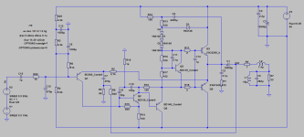

Я так-то много чего в курсе, вопрос вроде был про замену германия на 5200?

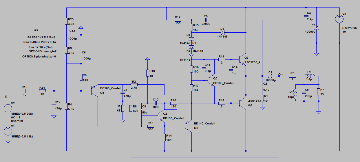

ты хоть на схему посмотри,это ведь совсем другой худ,с однотактным повторителем в А и двухтактным повторителем в АВ с током покоя 300...500ма
какой 5200???ставим вниз гт806 вместо 1943
    33.2 KB · Просмотры: 97
С таким раскладом жалко пару разбивать 1943-5200, ставь 908й, народ оценит.
УЖЕ поставил в теме гитариста,сюда кт863 самое оно и дешево и бета выше 100
Это усилитель с одиночным входным каскадом (как у Худа и Тоби\динсдейла), усилителем напряжения, повторителем и комплементарной парой на выходе (1EF)
это усилитель по мотивам худа 1971г ав с большим током покоя только лучше из за отсутствия эмиттерных резисторов,Худ шляпа не мог нормальную термостабилизацию поставить ,конские резики прикрутил ,но даже с ними ттх не плохие у худа
Полные гармонические искажения. 0,02% при 15 Вт/15 Ом или 18 Вт/8 Ом; менее 0,02% на всех уровнях мощности ниже максимальной выходной мощности.
на паре 5200\1943 ток немного вниз плывет,а с германцем должно быть самое оно,да и ток плавнее у германца как раз что доктор прописал,и п605а в драйвер он с ОК,должен нормально качать пару кт908+гт806
еще вверх кт863 пойдет у него бэта больше 100 и цена 85р

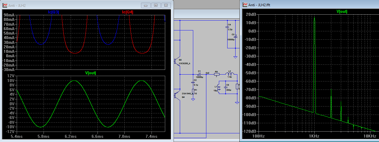

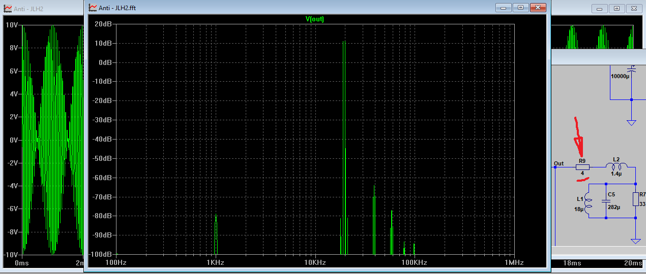

я же интермоды не выкладываю,вот и говорю еще на 1,,,3вт смотреть где реально музыку слушаем,а не на дискотечных уровнях
Сочувствую твоему горю. Смотри. Мы имеем измериловку с нижней границей измерений -140дБ. Подаём номинальный сигнал на усилитель. Искажения -120дБ, шумы -130.
Уменьшаем напряжение на входе усилителя. Мерием шумы, ибо искажения уехали за пределы измерений. Я такое многократно уже наблюдал. Такие дела.

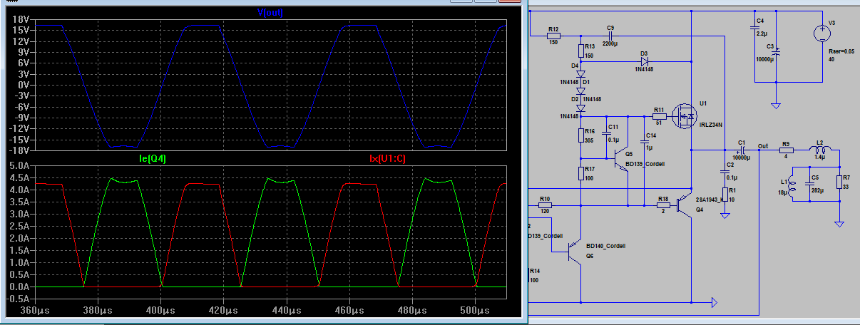

Ток покоя (с прогревом, согласно симулятору) будет уменьшаться - скорее всего так и будет в реале - я думаю, что симулятор не ошибается в таких простых вещах, в не зависимости от того германий там в низу или нет... С клипом в схеме всё в порядке - проблемы в клипе только у верхнего транзистора, но они пофиксены диодами антинасыщения...

докажи -выложи спектр этого худа при 5вт или это пустой
треп
даже классический говнохуд при 3вт очень даже ничего,а этот я уверен будет на высоте
я на него давно посматривал, но IDDQD подтвердил мои предположения,осталось гитаристу собрать в железе и послушать,жаль нет возможности уже бы давно собрал там делов на полдня
причем там потенциал еще не раскрыт -нет ИТ и повторителя перед УНом,но оно и не надо спектр только удлиняет хоть и меньше искажения,а мне надо ближе к лампе звук

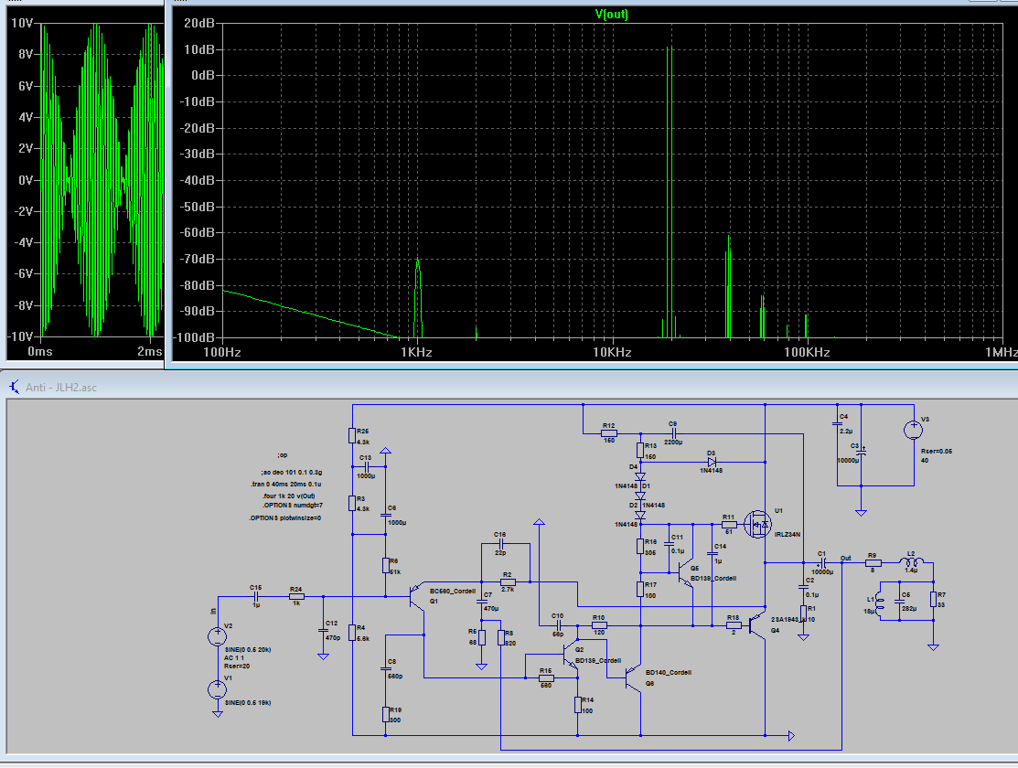

115
15
эНск
IDDQD
    56.7 KB · Просмотры: 117
    47.8 KB · Просмотры: 122
