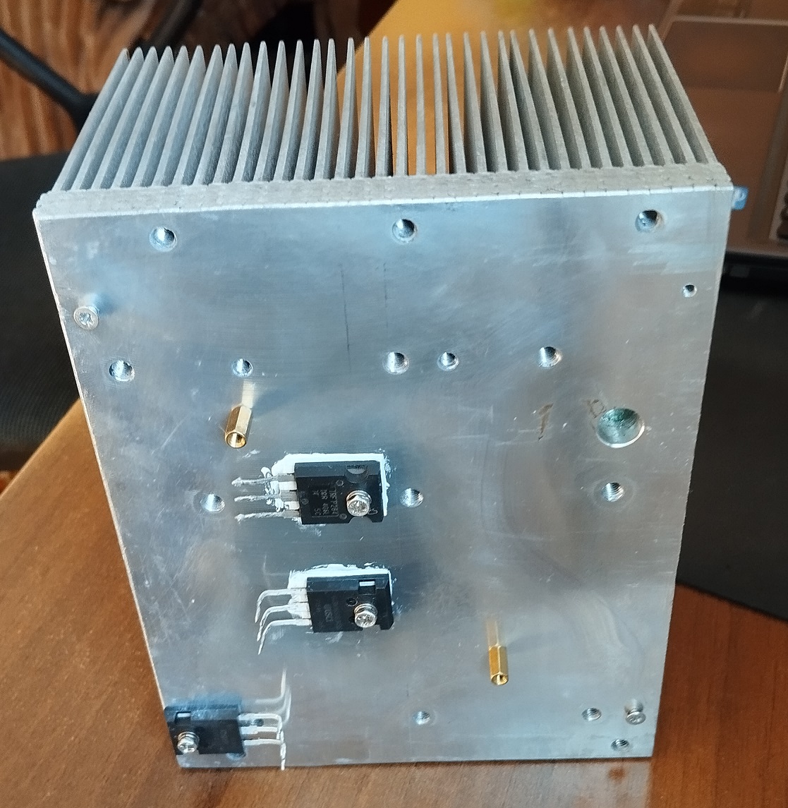

Прикрутил мосфет и карбид на радиатор. А ещё один карбид прикрутил снизу, чтобы не потерять.

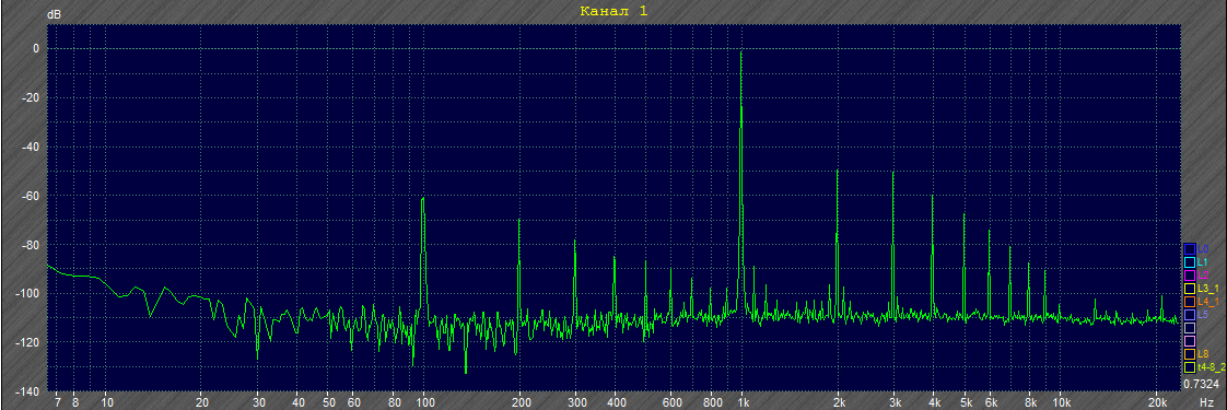

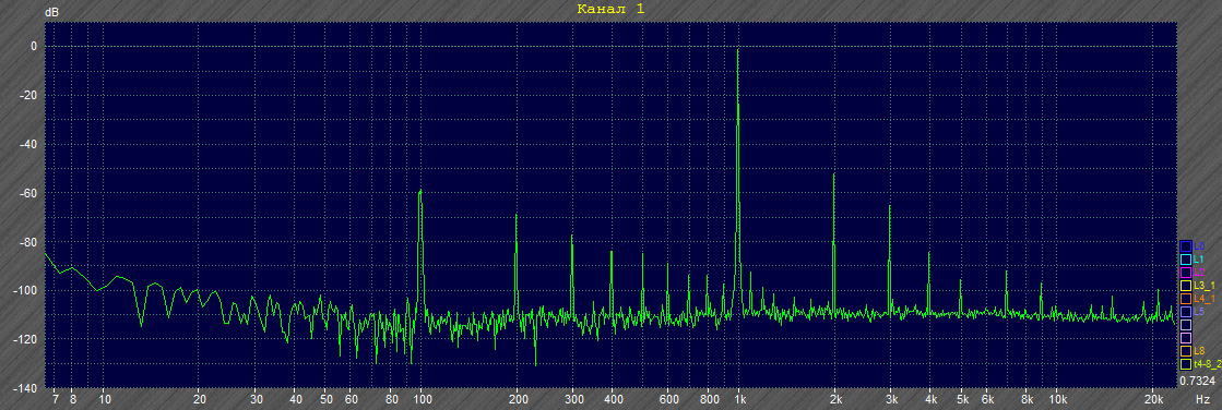

Делал я такую штуку. В интернете значится как "фантом" усилитель Фалькова. Мне он как то не очень, порылся в старых записях вот что нашел.
АЧХ при токе 1А нагрузка 8Ом на выходе 6,5В среднеквадратичное.
АЧХ при токе 2А нагрузка 8Ом на выходе 6,5В среднеквадратичное.
Внутренне сопротивление 2,6 Ом.
По звучанию не чего особенного, отвращения не вызывает но и восторга особого нет. Простой усь класса "А" с большим током покоя.

Срач левее килогерца, надо понимать, чертенячие пульсации по питанию?
питалово фильтровать надо а не только на транс надеяться

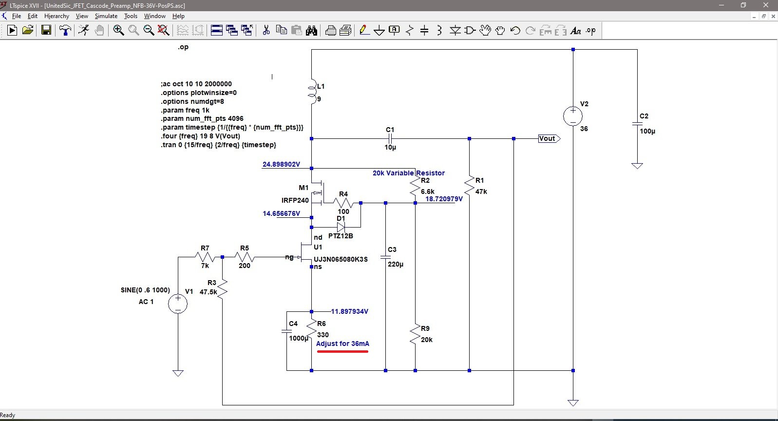

В схеме канадца ток всего 36 мА.

с таким питанием
какой мосфет?с IRF540 ничего путного не получится без оос
Если бы меня заинтересовал звук этого усилителя я бы конечно занялся бы и питанием, а так мне было достаточно послушать в том виде в каком предоставил АЧХ.
У автора IRF520 я пробовал разные АЧХа сняты на IRFP240 как наиболее удачные.

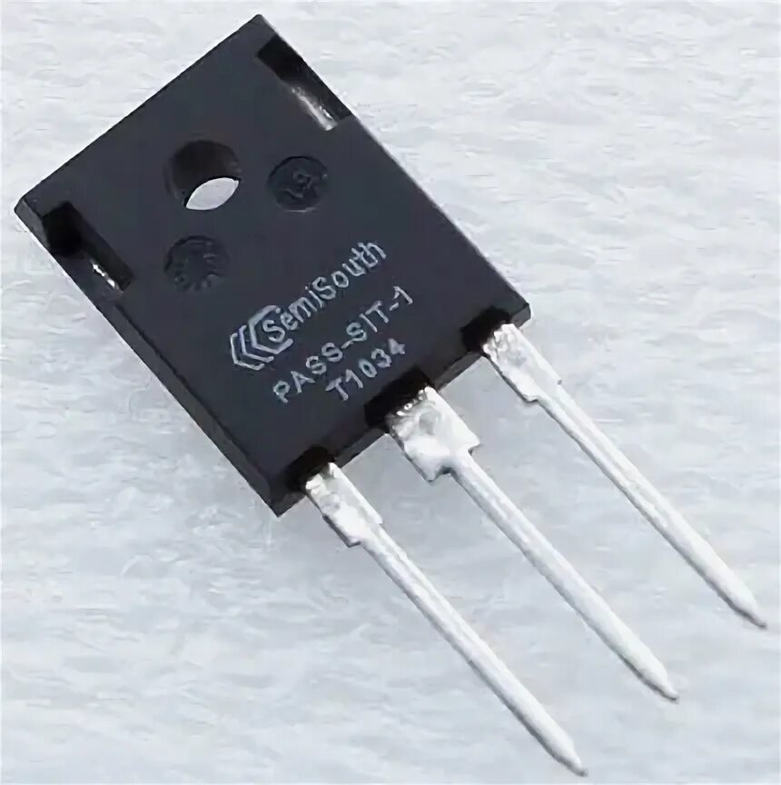

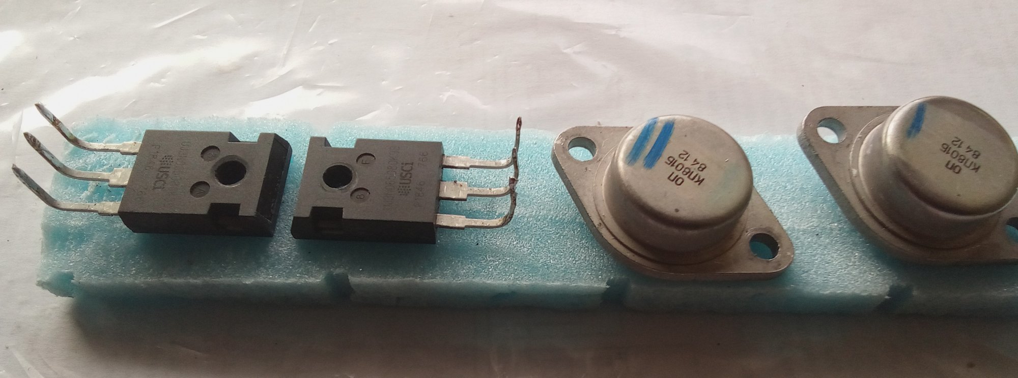

Прибыли на измерения нормально открытые "карбиды" UJ3N065080K3S.
Закончу одну непростую работу по восстановлению динамиков, и на следующей неделе сниму их параметры, на стенде измерения КП903. На предмет работы в SE схеме.
Сама схема усилителя выкристаллизуется из самих результатов измерения.

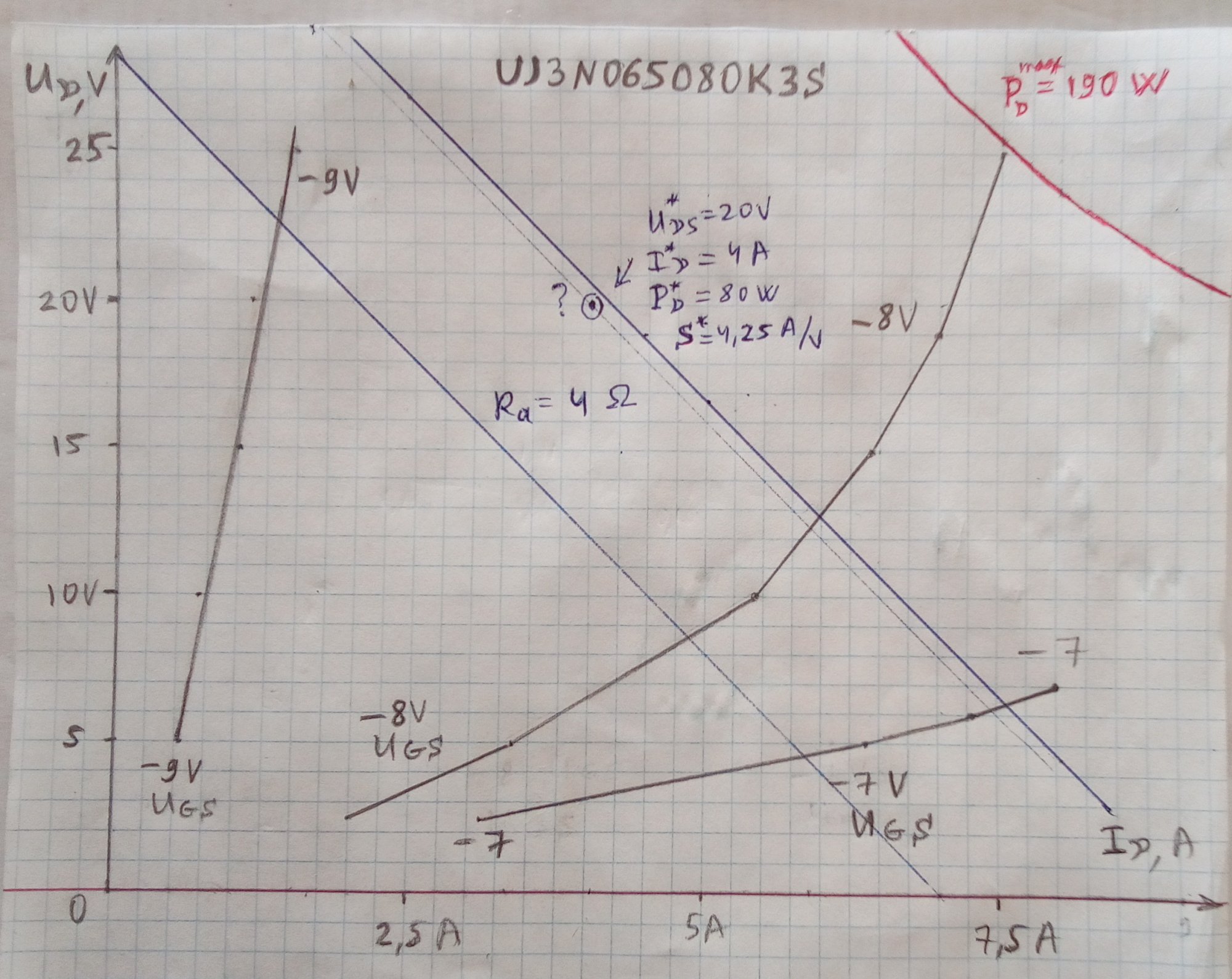

Чудернацький цей "карбід", UJ3N065080K3S, як сало без хліба.
Паспортні ВАХ всього до 10 В. Отже зняв на першому з двох транзисторів його характеристику до 30 В.
Щоб подивитись, де ставити їм робочу точку в однотакті.
Вимальовується 20 V Uds, Id=4A, Ugs=8,5 V.
По однотакту на цьому транзисторі відкрив окрему тему.
