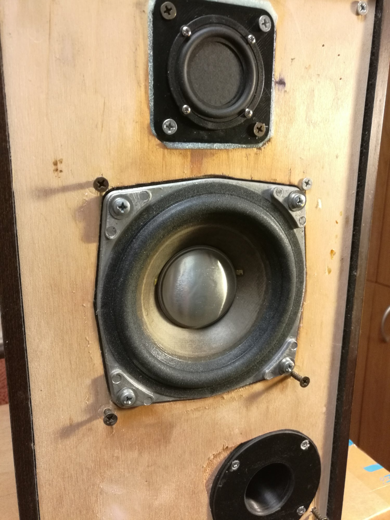

В двух словах, в чем смысл идеи... 25ГДН3-4 слегка дорабатываю, ставлю мягкий ППУ подвес. Fs и Qt падают. Ставлю колпак из донышка от пивной банки. Утяжеляю его дополнительно на 7Г. Внешний вид вот такой:
Короче, результирующие параметры динамика: Fs=47Гц. Qt=0.47. Расчитываю трубу ФИ. L=130мм. Резонанс ФИ, равен Fs. Труба еле-еле влезает в толщину ящика. Надо будет напечатать поворот (колено). Видимо из-за не очень хорошей трубы горбы импеданса немного разные по амплитуде, но я на это забиваю, пока...

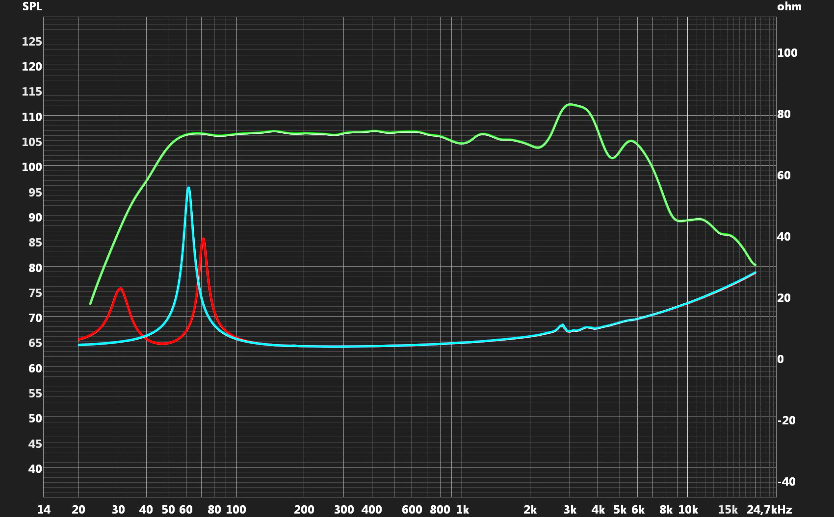

И вот результаты.
Зеленый - АЧХ. 45Гц по уровню -6дБ. До 1 кГц поршневой режим - хорошая полочка. А больше и не надо, поскольку я собираюсь резать его на 400-500Гц. Выше пойдет BMR - динамик. Пупырь на 3кГц может не радоваться, будет отправлен фильтром в небытие. В принципе я доволен результатом. С обычным дином с неутяжеленным диффузором я бы никогда не получил бы такой нижней границы. Конечно, для многих утяжеление, это табу. Но поскольку я не собираюсь эксплуатировать динамик выше 400Гц, думаю, что ничего особо плохого не случится. Конечно, замеры в ближнем поле. Расстояние - сантиметров 20-30. Иначе в комнатных условиях невозможно. Микрофон по высоте между динамиком и трубой.
Красный - импеданс ФИ. Горбы подгуляли малость, но я с этим еще поработаю... а в принципе АЧХ и так хорошая. Голубой - импеданс с плотно закрытой дырой ФИ. Можете проверить цифири. Все в соответствии с теорией.

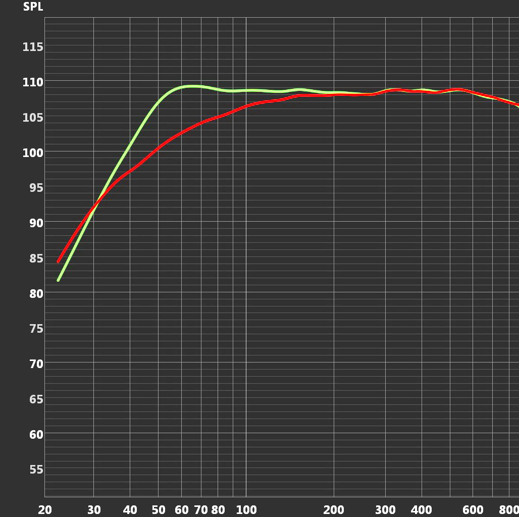

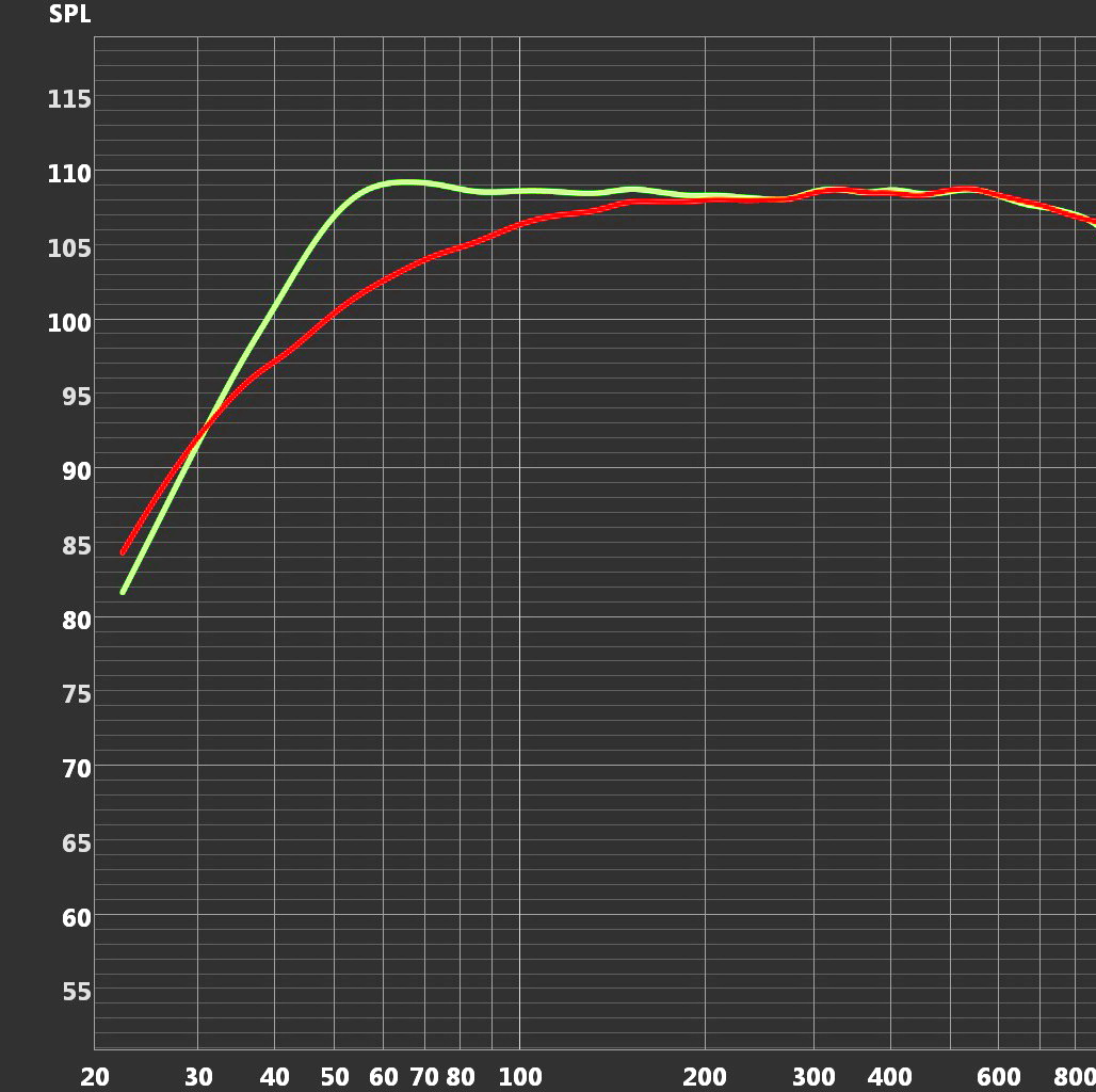

Красный - труба ФИ заткнутая пробкой. Это так... для наглядности... :)

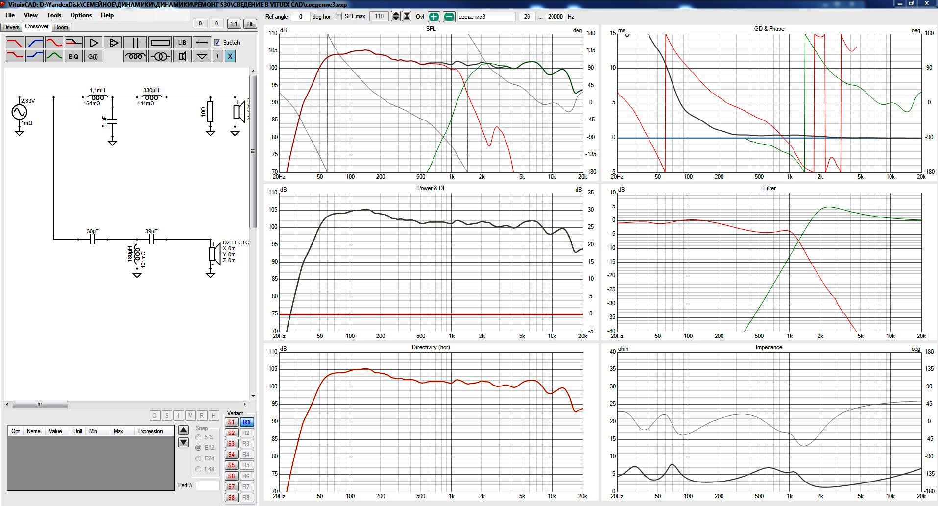

Не... В первом приближении это где-то вот так будет выглядеть
Кто владеет vituix cad вот файл Хотелось бы горбик на 150Гц прибить малость, но не получается.
Если я правильно понимаю, то слегка приподнятая (относительно мидбаса) область 60-70 Гц говорит о том, что работа ФИ как резонансного оформления будет заметной, а ПХ - некрасивой. Однако, частоты максимальной эффективности ФИ (55 Гц) и минимума импеданса между горбами (47 Гц) почему-то заметно не совпадают! Лучшая ПХ (= меньшая заметность работы ФИ) требует ската АЧХ без зуба 60 Гц. Кино в том, что стартовая добротность динамика, равная 0,47 (без катушки ФНЧ, заметьте! С катушкой - на 10-15% больше, со старта) - высокА для ФИ, изначально. Поэтому настройка по одинаковой высоте горбов кривой импеданса тут в принципе неправильна. В данном случае надо... понижать частоту настройки ФИ! Длина влияет мало (см. формулу для зависимости частоты от длины), интереснее поставить внутрь клиновидную переборку из пеноматериала по принципу #100 , включить широкий фланец, задействовав заднюю стенку в качестве стенок ФИ.
Где же тут частота раздела 400-600 Гц?
Номиналы ФВЧ просто улётные, вместе с выходными транзисторами УНЧ. Непрохонджа.
10 Ом в параллель НЧ динамику - просто потеря мощности. Есть другие способы успокоить море ;)
Глаза на лоб не полезут у усилителя от сопротивления 1Ом?
Полезут конечно, но я ж сказал, "в первом приближении". Я не хотел ничего выкладывать..., просто товарищ спросил... Это так... наметки. Не принимайте всерьез.
