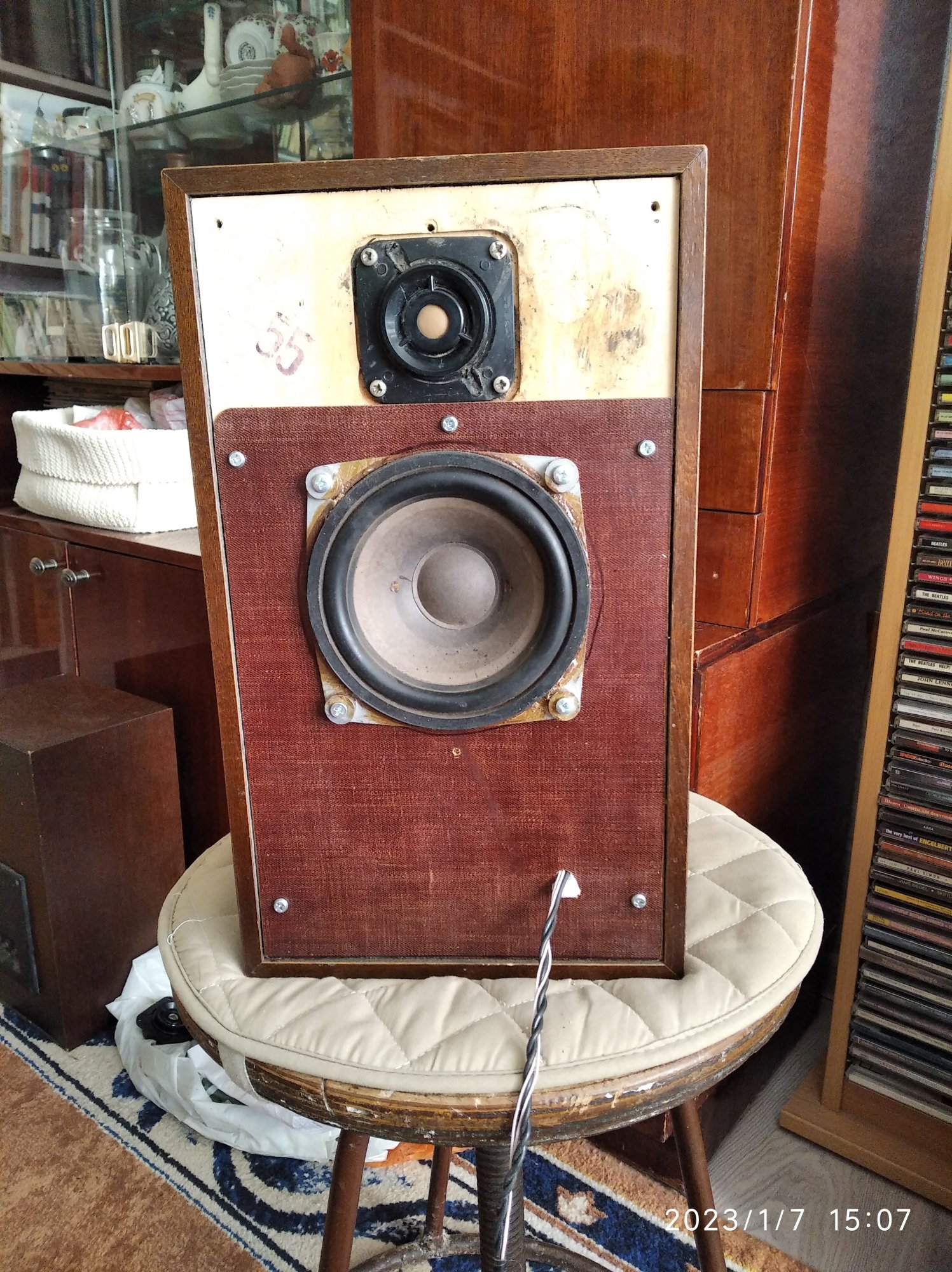

А так выглядит макетная рыба для доработки S30.
Замеры были в корпусе без ФИ и выруленный итоговый фильтр опубликован выше, правильно понял?
Правильно. Идея была добиться звучания родной пищалы в составе колонки без замены на другое.
А в плане доработки 8-омной колонки , удвоить индуктивность родной катушки НЧ фильтра с 0,68 мГн до 1, 3-1, 5 мГн без добавок, остальное так же. Присадить отдачу пищалы резистором на 22 ома ей в параллель , отдача динамиков выровняется.
Разработчики S-30 схитромудрили несколько раз. Сами об этом в паспорте на АС сообщают.
Запомнилось при обследовании заводских, что фильтр ВЧ звена имеет необычно крутой спад. Выше, чем положено по его порядку. Фильтр НЧ звена наоборот, спадает слишком уж медленно.
Предположил, что это происходит из-за преднамеренной индуктивной связи между катушками фильтра.

Все немного проще. Сама пищалка валится рано и круто. По этой причине работает слишком высоко , отдуваться приходится басовичку, на это на способному. Да к тому же круто обваленному вторым порядком с акцентом на верхнем срезе. . В итоге жамканая средина, пищалки не слышно вообще. Помню, как в обеих купленных в 1980 колонках пришлось выкрутить пищалу на полную, потому как верхушек категорически не хватало.
Сейчас, пока измерилка в сборе. гляну оставшиеся три пищалки 3ГД-2, узнать разброс.
Снёс родной фильтр, подготовил детали от него, пролачил родные катушки, конденсатор 3,9 мкф оставил для ВЧ фильтра, катуху 0,3мГн поставил свою, подсоеденил к усю, подал розовый шум на прогрев, через часика два послушаю музыку, пока приготовил одну колонку корпусом служит ЗЯ. Сравню с другими по канально.

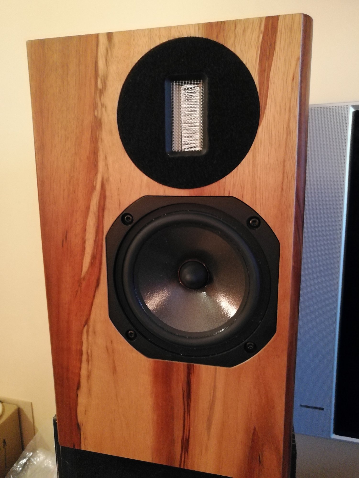

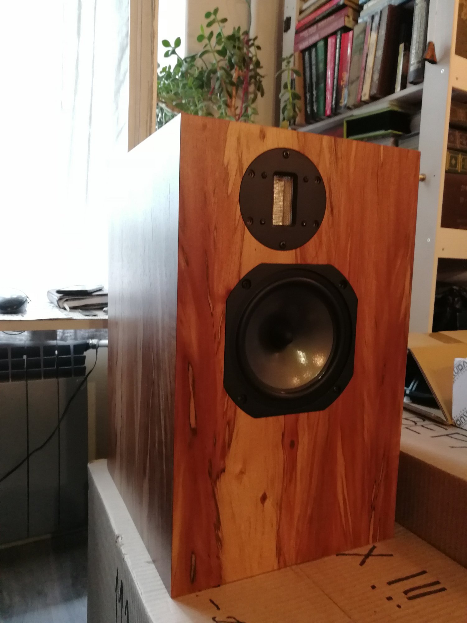

АС от АБ на 5-и дюймовом Аудаксе с ПИ звучит божественно просто, одна из лучших АС, что я слушал когда-либо, в таком типоразмере так точно лучшая на мой ух. Так что не наговаривайте на небольшие мидбасы, там есть, что копать)
А покажите эти АС ради интереса. сам перешел на ПИ.
За "микродинамику" многие ошибочно принимают повышенные искажения нечетных порядков.
Так тут есть где-то фото в темах. Поищу.
Одни полочники, вторые - более крупные с 17 см мидбасом. Обе ПИ.
