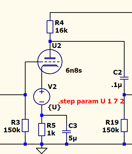

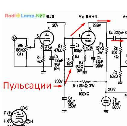

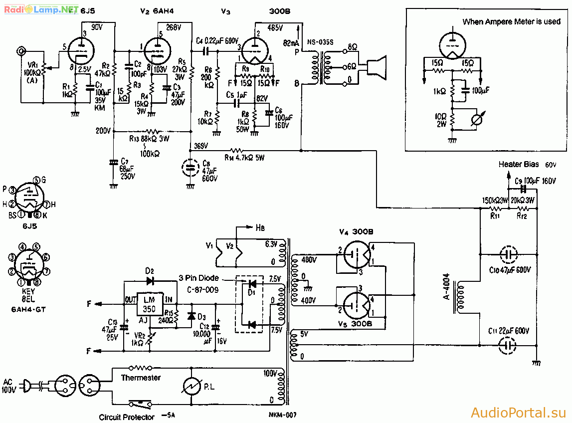

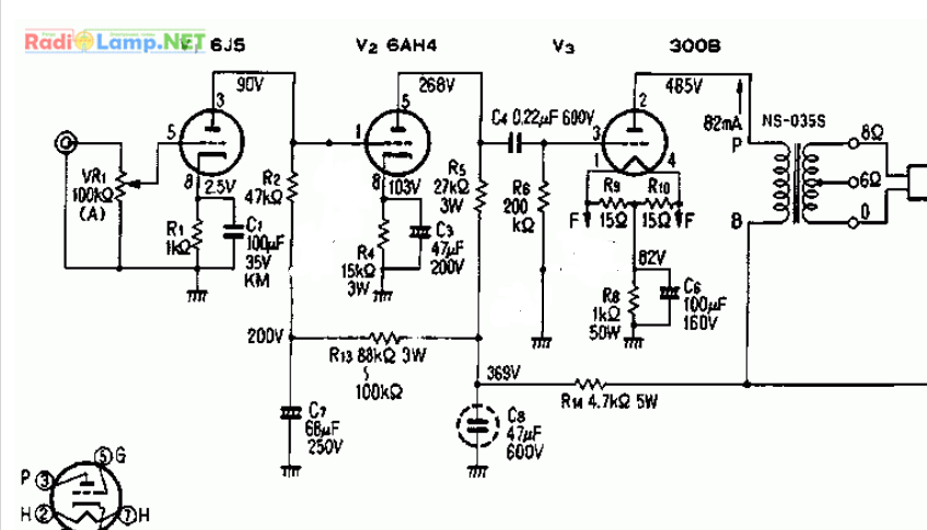

специалисты , поясните некоторые моменты в данной схеме:
1.назначение с2, R3
2. связки - С5,R6,R7.

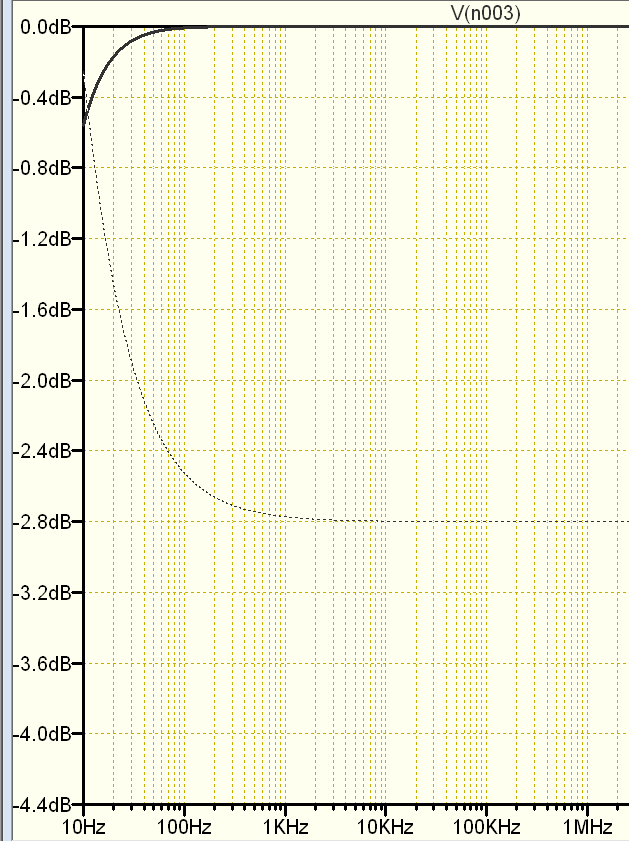

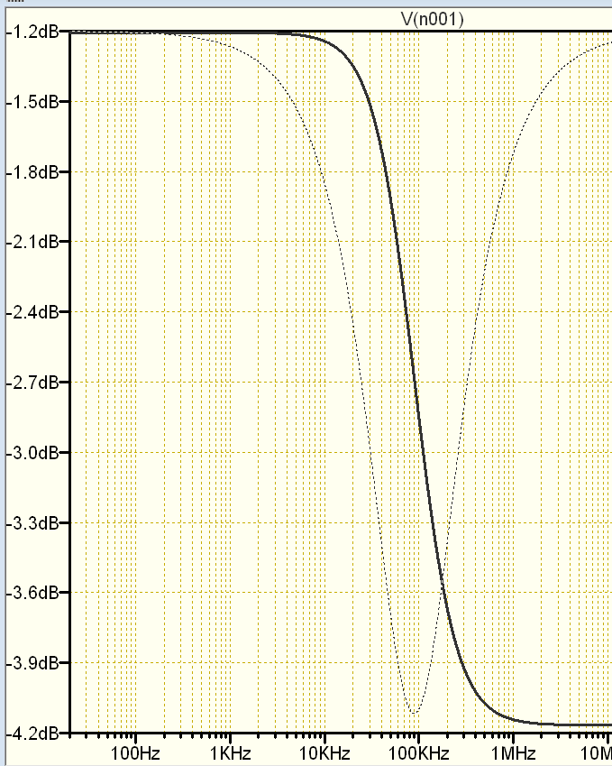

1.назначение с2, R3
Если нужно опустить АЧХ на 3 дБ в диапазоне от 10 кГц до 1 МГц, то это самое оно:

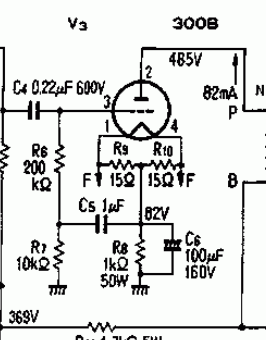

В звуковом диапазоне действия нет:
Кроме того, на R5 рассеивается 0,3 Вт, задан 3-х ваттный резистор,
на R13 - 0,3 Вт, задан 3-х ваттный,
на R8 выкидывается в помойку 7 Вт, применён 50-и ваттный монстр.
Ток анода V2 3.5 мА, а ток катода - 6,5 мА, это при запирающем напряжении на сетке!
Короче, старина Сворень - наше всё.
ага, тут все понятно , но неясно а зачем ?
а вот с выходной лампой и огородом вокруг нее вообще непонял зачем ?
