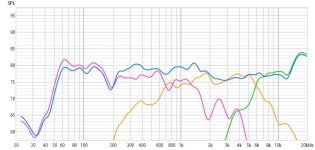

Что интересного!Разгадал загадку почему все говорят ,что 4гд8е крикливый?Да его просто нужно было сделать потише.
Линии!Пока одна сторона .
Значит басовик ,двинулся в сторону середины.И потребовал сделать тише сч динамик.В свою очередь заниженная середина позволила 6гдв 4 двинутся так же в сторону середины.На общей линии как раз и получились в провале частоты от 2 до 4 кГц . для комфортного прослушивания.

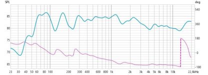

Искажения !

А это получается как меняется ачх ,когда акустика заняла свое положение и когда была выдвинута ближе к середине комнаты.Свое положение..jpg

Хорошо, посмотри визуально, не замкнул ли ты эту катушку во время монтажа? Катушка 8мГн должна обвалить этот 1 кГц нахрен!
Посмотри, какое у тебя громадное перекрытие полос НЧ и СЧ.
Непонятно, как ты, такой уникальный выслушиватель проводов и предохранителей, не слышишь такой явной хрени?

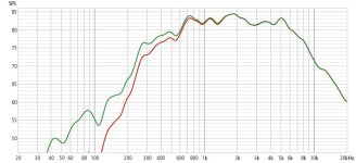

Скорее всего проблема в динамике.Вторая сторона нарисовала интереснее линии .пр 8гд1.jpg
Здесь показан альтернативный вариант ,без математического задрочества ,где главными инструментом является ухо .
Скорее всего проблема в динамике.Вторая сторона нарисовала интереснее линии .Посмотреть вложение 185729

У вас сильно завален ВЧ динамик ( АЧХ режется с 6-7 кГц) увеличите конденсатор в 2 раза и яма на 2-4 кГц станет меньше. Вид его АЧХ как у супертвиттера. А СЧ динамик срежьте ниже по частоте разделительным конденсатором ( его емкость нужно уменьшить) - ровнее станет АЧХ и снизятся искажения на 200 Гц.
Отдал 8гд1 с проблемным пиком на 1кГЦ знающему человеку.Сказал,что провод катушки ,небольшая часть была со смазанным или стертым лаком.Замеры после ремонта показали ,что пик снизился на 6 дБ.

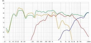

Раскладка   лев.jpgЗамеры по осям динамиков.Зеленая общая сч-вч положение.Провал на басе 100-200Гц ,это положение микрофона в комнате.
Ниже дистанция 1.4 метра бас рисуется по другому.

Что касается вч диапазона ,это пограничные линии 6гдв4 ,где влево уже нельзя ,начинается в звуке катастрофа.И так же уровень громкости соответствует звуковому баллансу .Приподнять всегда можно ,но это кому как нравится.

Посмотреть вложение 186137Замеры по осям динамиков.Зеленая общая сч-вч положение.Провал на басе 100-200Гц ,это положение микрофона в комнате.
