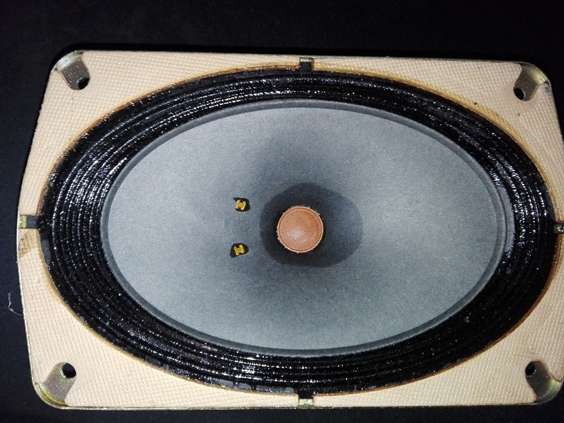

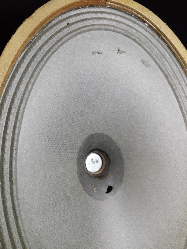

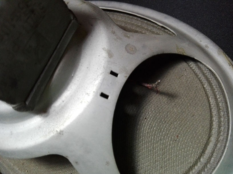

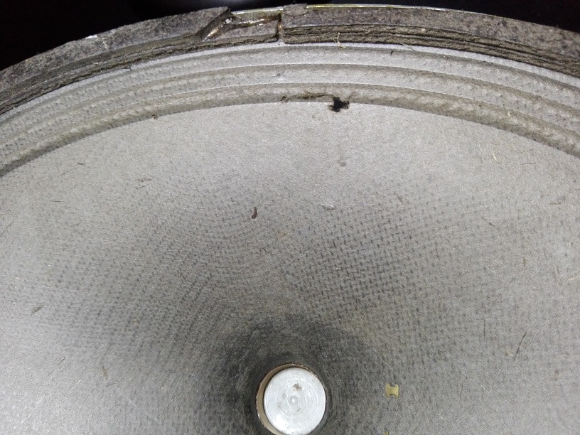

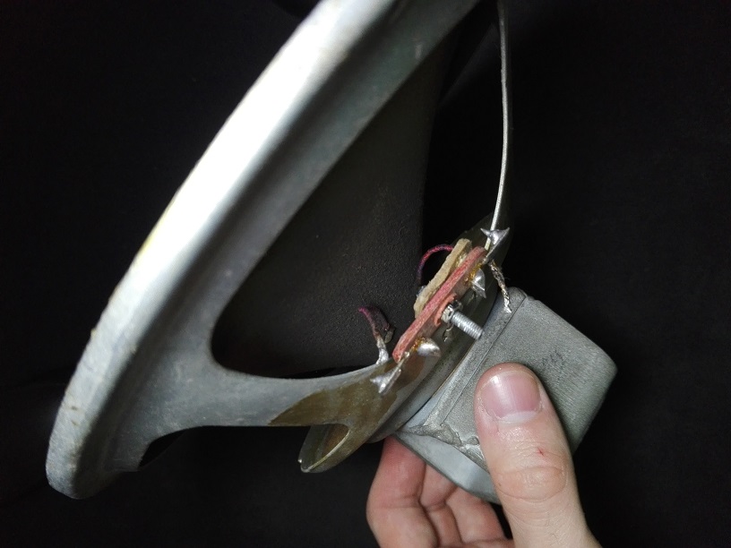

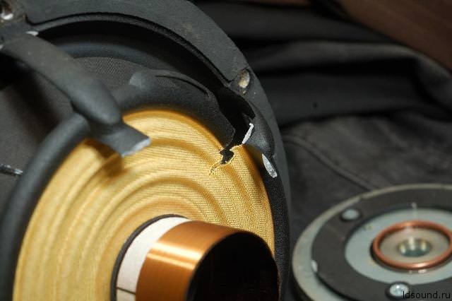

Пациент №1:
Оторвана подводящая с кусочком диффузора, оторвана колодка для подводящих, три увечия не проникающего характера на диффузоре - видать скалка шкрябнула, маленькое единичное отверстие на гофре. На просвет бумага ок. Затирает.
Пациент №2:
Небольшое отверстие у волны гофра и ~1см рваной бумаги от него. На просвет бумага ок. Катушка застряла - подвижка как барабан.
Пациент №3:
Ну тут видно... Его не жалели. Думаю сгодится на расходники и в качестве тренировочной кошки для первой пробы отклейки подвижки. Почти не затирает, что удивительно.
Пациент №4:
Множественные отверстия, включая продольные, по гофру. Несколько на диффузоре. На просвет бумага гофра выглядит истонченной, в некоторых местах на вид как салфетка. Рабочий, однако есть нюанс в виде того что в диапазоне от резонанса и чуть выше порой слышно дребезжание, возможно от подводящих.
Все 4 с обычной картонкой вместо нормальной текстолитовой площадки для подводящих. У всех 4х вроде проблем с цш нету.
Также 3гд-32, "на перевязку" - есть мимолетное легкое шуршание при надавливании и что-то звенит в диапазоне 90-200Гц, ну и мусор снять с гофра
На сколько у кого упала чуйка за счет подсевшего магнита - точно не известно...

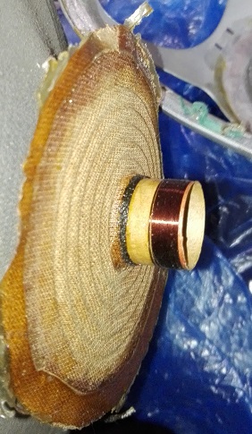

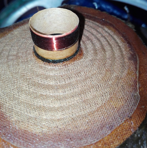

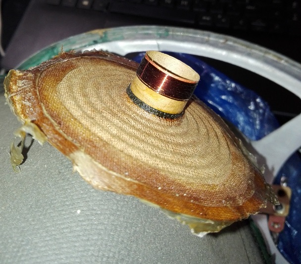

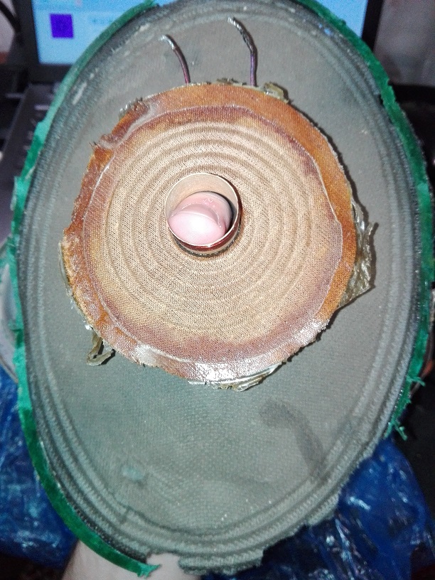

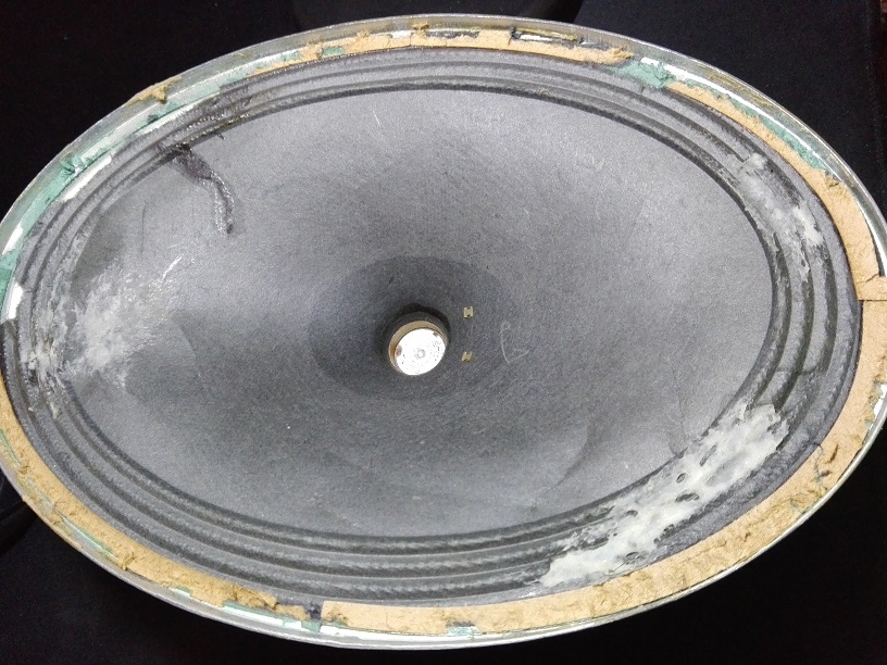

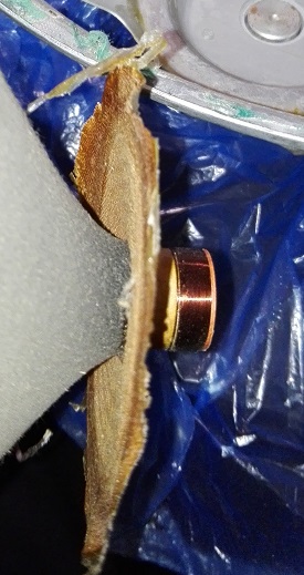

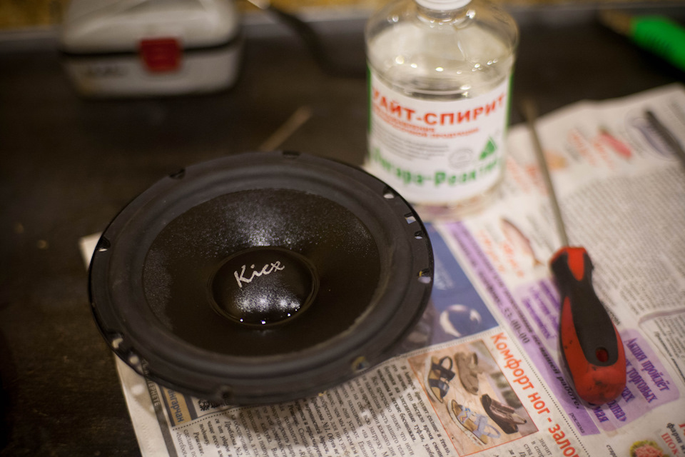

Взял сегодня 646 и баночку ацентона для ногтей да принялся тренироваться на кошке.
Что могу сказать так это вопросов только больше стало :)

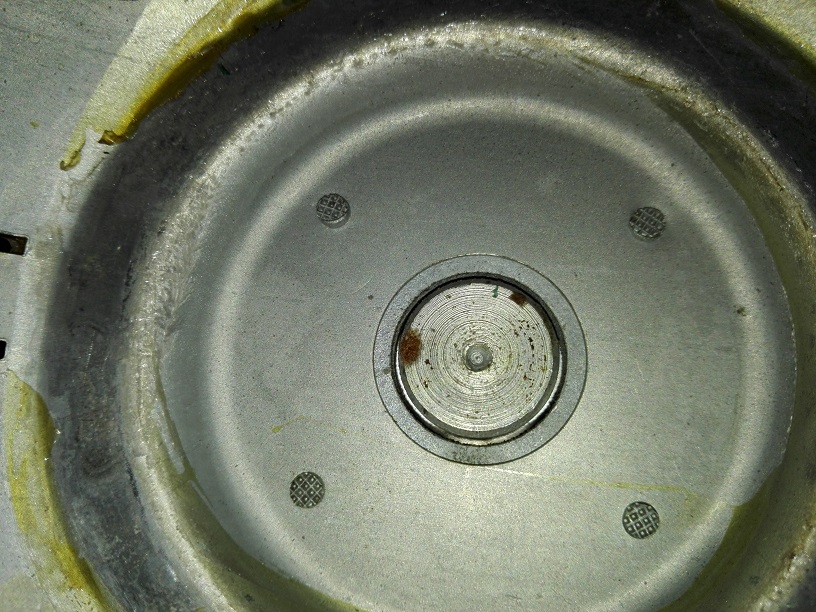

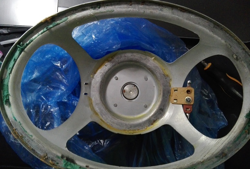

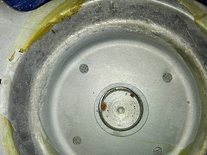

Для начала вот - желтые следы на раме у цш и сама цш - это след заводского клея или это уже мазюкал кто другой? Подозрительная желтая пленка...
Далее зеленая бумага где гофр - это с завода или опять же самодеятельность?
IMG_20250426_200355.jpgIMG_20250426_200402.jpgIMG_20250426_200410.jpgIMG_20250426_200419.jpgIMG_20250426_200442.jpg
обратите внимание на состояние ЦШ,я бы их заменил на новые

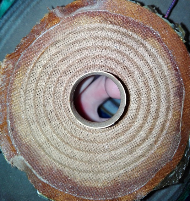

Мой глазомер тута бессилен. Картинки выше - еще жив после отклейки?
По поводу состояния до - писал что +- на взгляд цш была НЕ просевшей. Но вот жесткость не знаю, да грядущая разборка подпортит состояние...

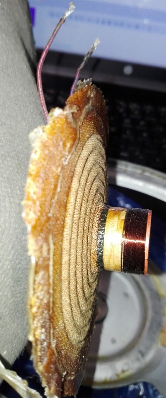

Катушка на вид вроде ок. Пока не уверен изза чего терла у этого образца - а-ли недоцентровали, а-ли бумага каркаса зацепается, а-ли мусор, хз.
Зазор с виду имеет немного пыли... Если такой небольшой налет и катушка уже зацепает, то я точно заматюкаюсь когда буду центровать других _sarkazm
Теперь о мелочах которые "заопытил":
- ацетона надо не пару мл как думал, а просто дофигище (даже не знаю может и много налил где-то)
- то что я предвидел но решил что и так сойдет - это что нужна своего рода лопатка в форме крючка для подвеса и что-то с изгибом ложки чтобы поддевать бумагу ибо что у цш, что у подвеса есть высокий бортик
- главное не спешить - я поспешил и покоцал край цш, но ладно та оказалась пропитанной насквозь каким-то клеем
Завтра закуплю оставшиеся: клей "pattex" который вроде как перемаркированный "момент-1" (а может резиновый возьму), лак нц и пару наждачных губок (к слову какое зерно надо?) и малярный скотч.
Для растворения аналога "момента" планирую посоветовали дихлорэтан. Оно?
Пока размышляю над тем как будет вести себя гофр и цш других динамиков т.к. у подопытного покоребило смачиваемые края...
    73.4 KB · Просмотры: 80
1:1 ацетон + C2H5OH. Ежели не, то "Димексид" (аптека. С ним осторожно)
Вместо ацетона можно этилацетат (чаще всеґо еґо "нюхаю", не так штырит;))
или ксилол.
Всю эту трахомудию в целлофановый пакет. В смысле –> дин мордой вверх, намазюкали зельями-растворителями, и накрыли поверху целофанкой, дабы зря не выветривалось. И так несколько раз.
Взял сегодня 646
Учитывайте, что 646/647/650 – это очень разные по составу растворители.
Тонюсечкой полосочкой из тоненькой иґолочка-шприц по внешнему краю подвеса разбавленный водой 1:1 ПВА (возможно, канцелярский) типа Titebond-I (! не Titebond-III), дабы растворитель не расползался на подвес. А далее зельями по клеевому шву.
Скорее всеґо заводское. Когда "немцы" кончились, то химичили тем, шо было под рукой.
ЦШ кривая, но можно восстановить.
Palych практиковал латку из кусочка другого диффузора при этом "подгоняя" толщину в местах склейки, да и вообще обмазывал\пропитывал проблемное место на протяжении всего процесса.
Это када большие дырки. Всякую мелочь проще.
А если отверстие небольшое, то чем тогда лучше заделывать - пыль\мука+пропитки или обычная салфетка+пва и опционально отвердитель?
Дырдочки у гофра –> тонкий мягкий пипифакс (туал.бумага/салфетка) + рез.клей 1:1 с "калошей"(нефрасом)/Б70
как "латочка" на прорыв –> бесклеевой флизелин на хитозан/рез.клей
Дырдочки у горла –> то же самое, но вместо рез.клея жиденький нитролак, и опосля мазьнуть поверху.
