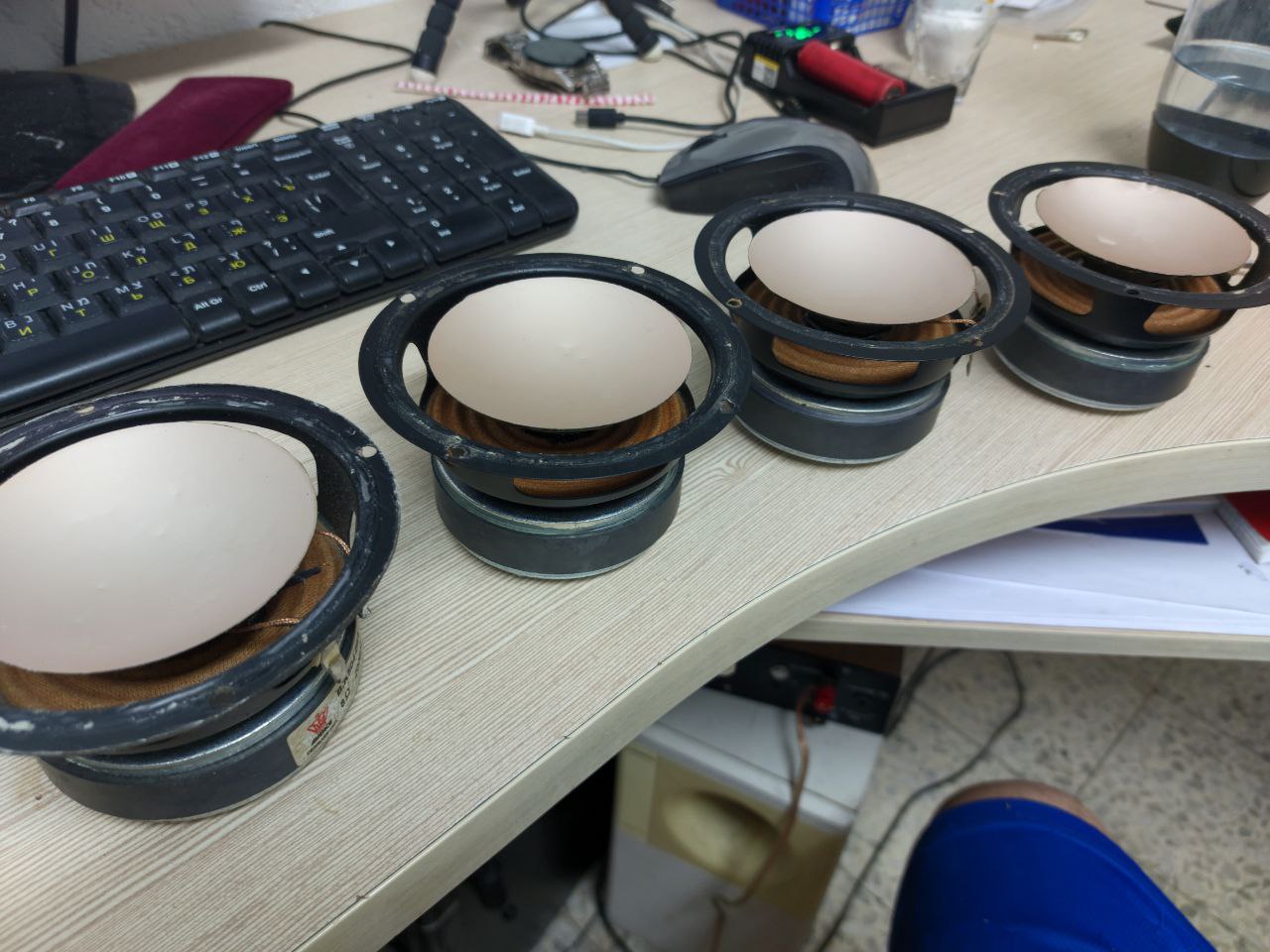

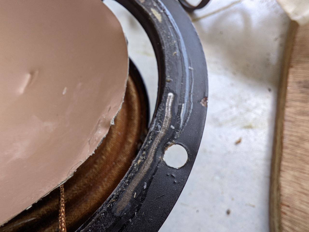

Немножко Авансе:
Потихоньку отчистил динамики от всякого ненужного
Пришлось по ходу исправлять такую бяку:
Кто-то решил заклеить подвесы эпоксидкой (молодец, да?)
Ну и кроме убийства подвеса заляпал все вокруг...
Материал конечно уже деформирован, так что смог сделать только так:
Деформирован самый краешек, думаю не смертельно.

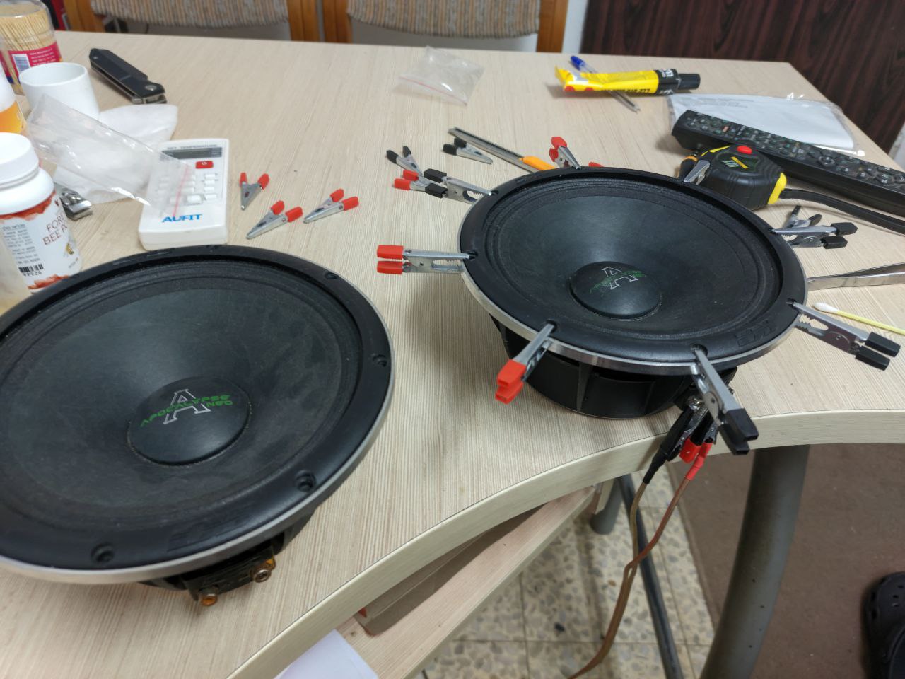

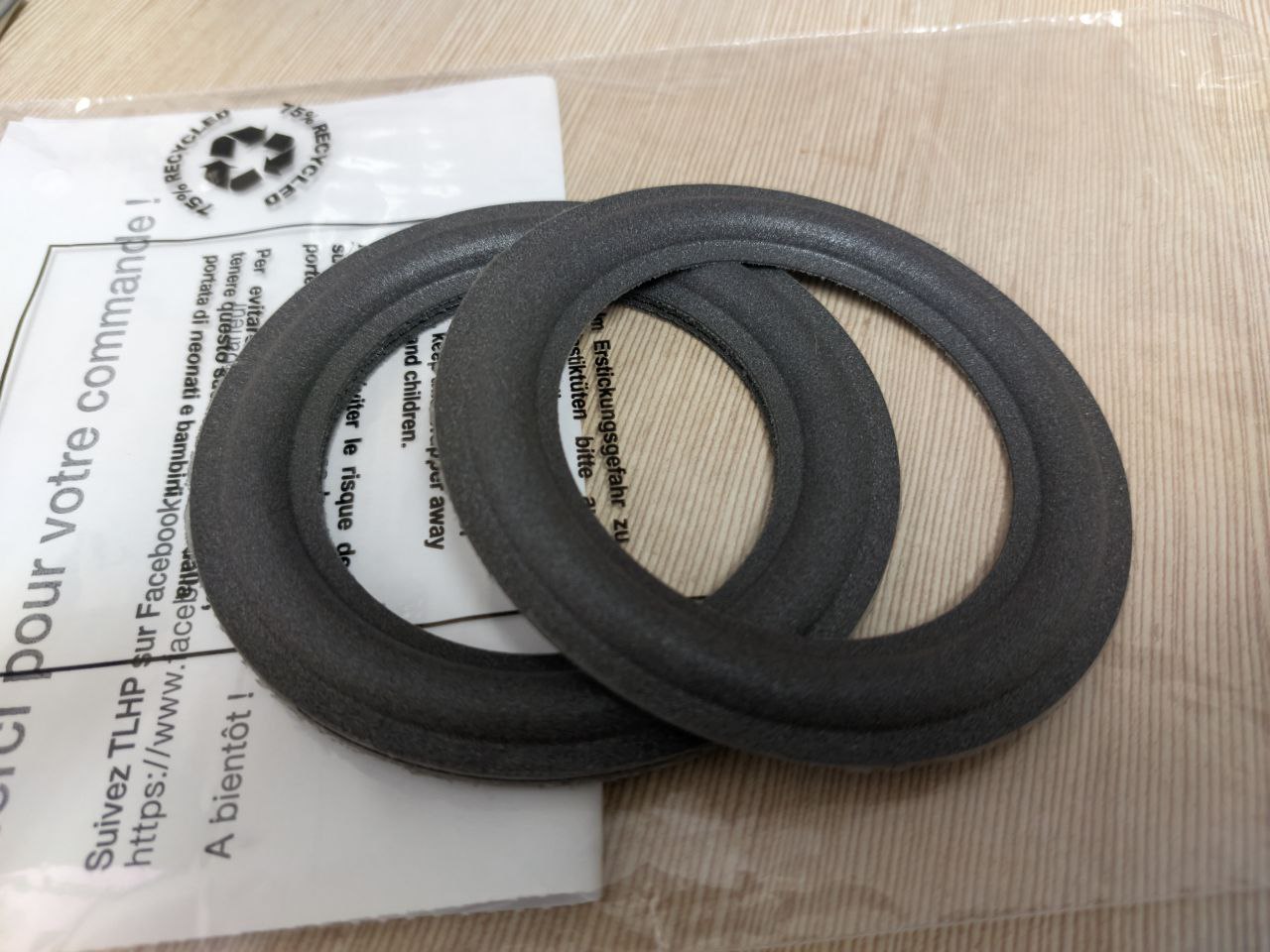

А вот подвесики доползли для Аванса
DHL как всегда отжигает - 2 дня из Франции до Израиля, 2 дня по Хайфе...

Добил Апокалипсы:
Второй не стал трогать, норм там все.
А ремонтированный вот так:

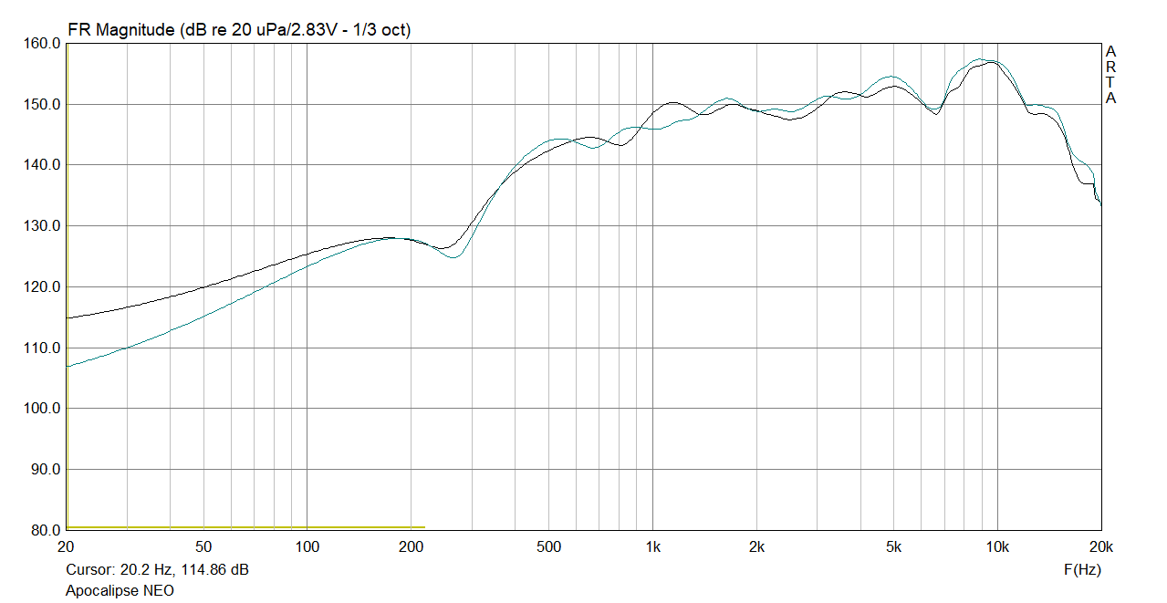

Конструктивный косяк - выводы с катушки к подводящим пущены в натяг, да залиты твердой мастикой - вот и трескаются. Пустил петелькой, заливать ничем не стал. Если что - проще добраться, не надо все курочить.

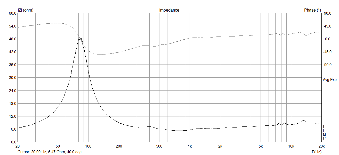

И чтобы окончательно поставить точку с мидбасами этими:
АЧХ с 50см Без оформления
И во вложении ТС параметры
  • Apocalypse Neo AP-M67AN TSparameters.txt
    872 байт · Просмотры: 90

Странно видеть у них настолько низкую индуктивность - удвоение минимального значения импеданса за зауковым диапазоном.
АЧХ почти как у широкополосника.
Ну, как бы да. Динамики не из дешевых, там один неодимовый магнит на полкило не хило стоит)
Глянул - 400юсд за пару...

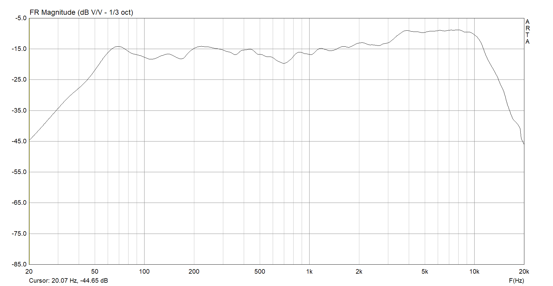

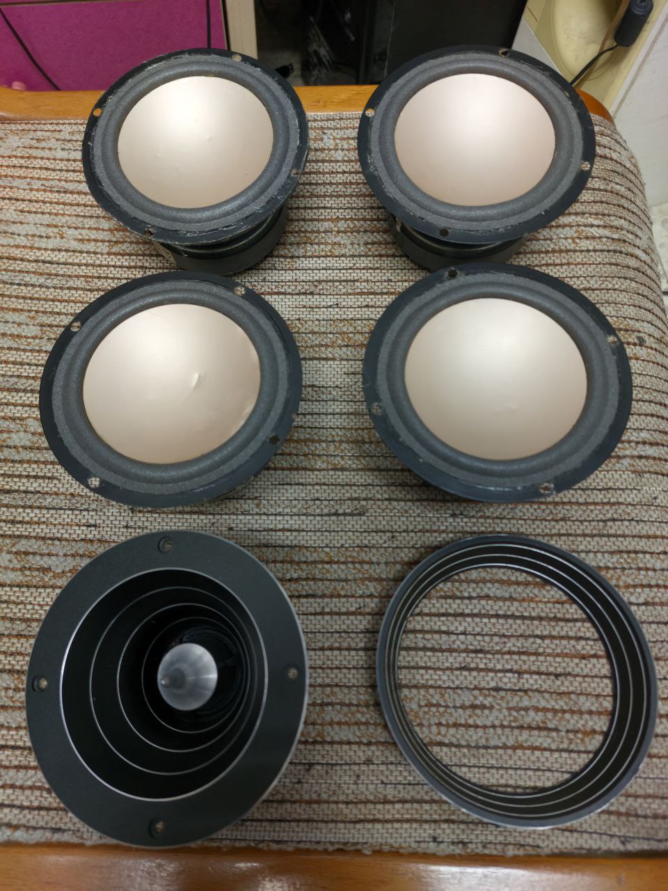

Все запчасти от Аванса, готовые к установке:

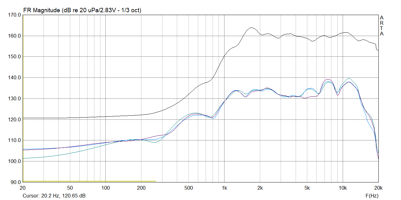

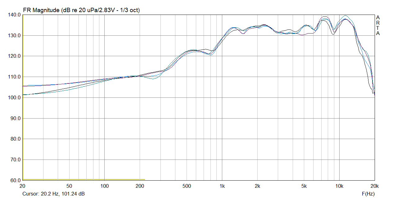

АЧХ мидбасиков (средников?)
На графике 4 динамика, с 50см по оси, без оформления.
Разброс - минимальный!

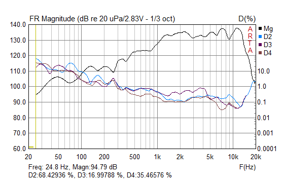

Искажения:
Добротность однако 0,8 у них....
Как оно должно стыковаться с пищалой - вопрос интересный - смотрим разницу чувствительности
и удивляемся)))
Зачем такая чуйка пищале?
В четверг поеду собирать, возьму с собой измерилку - ну ооочень интересно, как оно в колонках себя ведет...

Пищики горят первыми, вот им чуйка и не помешает. Пусть лучше сгорят резисторы делителя, чем ВЧ головка.
Ну... хоть какое то объяснение.
Но городить рупор, чтоб потом его давить - мне не понятно сие...

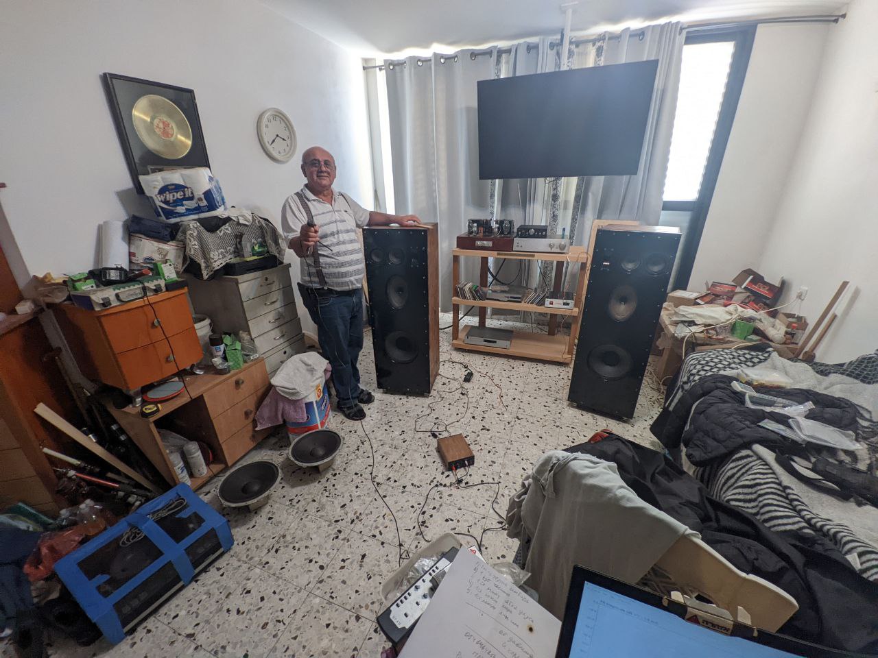

Вот такие агрегаты сегодня пытались настроить:
внизу пара эминенсов (одна в пол) на середке блаупунк, на верх 3(!) пища - два конуса и один рупор...
ОЯ по Лихнцкому....как бэ.
Серединка обалденная, остальное - ну так себе. По отдаче с блаупунктами низы не могут... Пойдет под биампинг видимо.
По уму половину динамиков надо сократить, но уговорил хозяина только рупорный пищ отключить =)

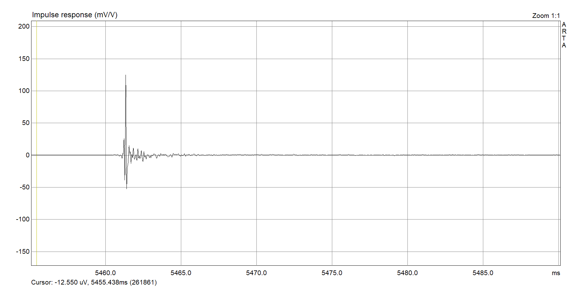

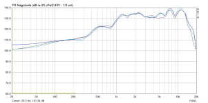

Вот такая ачха овала блаупунктовского, с 50см.
Самые внимательные заметят, что АЧХ в полную полосу, широким окном. Что как-бы не верно.
Для вдумчивых предлагаю найти на импульсе первые отражения:
Первый раз такое вижу, в неподготовленной комнате.
Супер!
Подобрать ПАС на окна, дабы чуток занизить Qts, и блаґородно сойти на лево для пристыковки большоґо НЧ...
А последовательно к овалу катуху на совсем мал-мало 0.ХХмГн – ващще ровненько будет...
Комната как раз в плане забитости вещами,подходящая,звук в ней приличный будет.
Низов будет поменьше.Но можно подвигать поближе к углам,может чуть больше будет.
