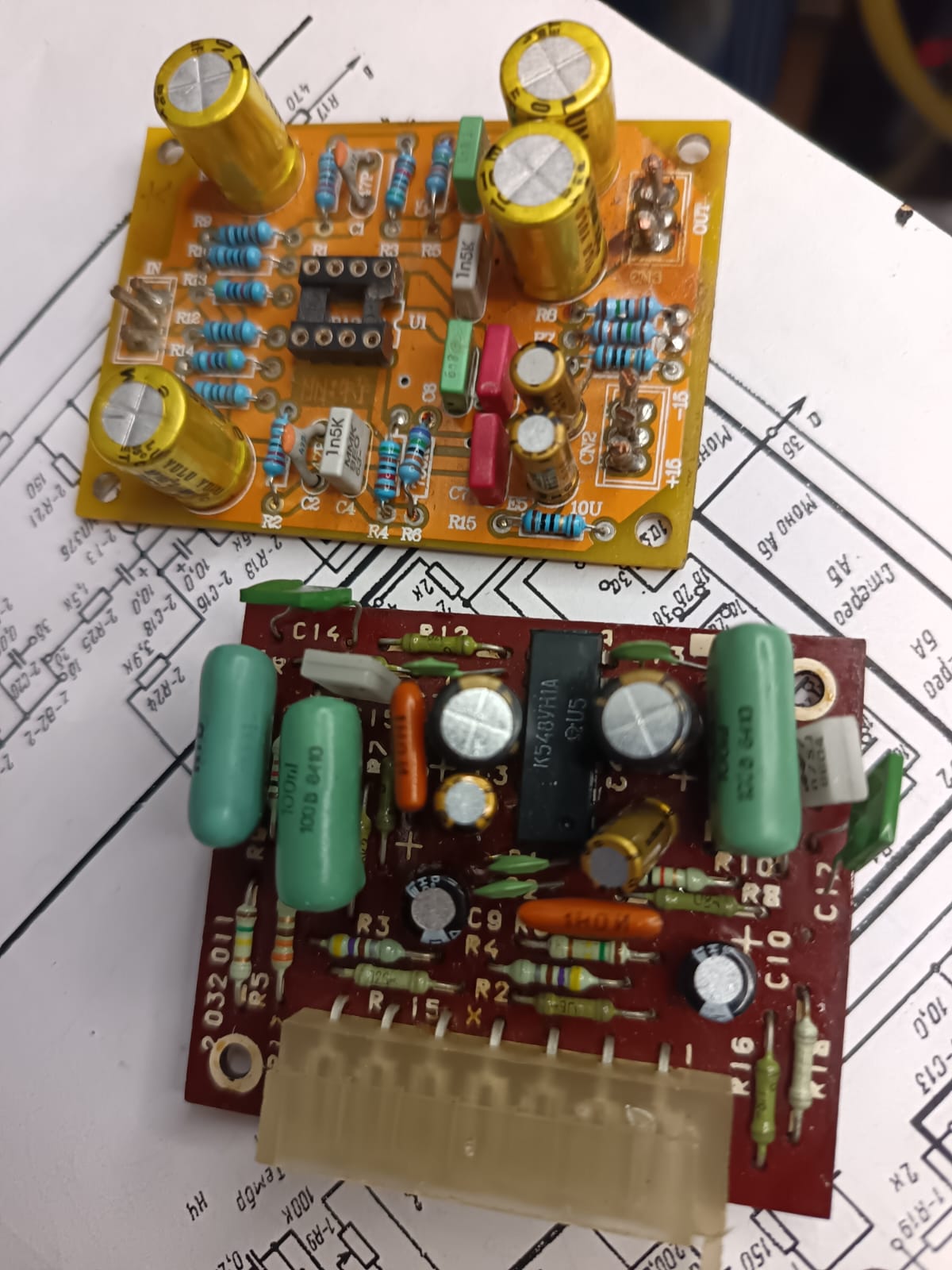

А вот просто. На моей плате не было 1-КТ3:mad: Представляете 2-КТ3 есть а 1-КТ3 - нет.
О сколько нам открытий чудных... и не такое бывает. Как, например, несовпадение ВООБЩЕ ВСЕХ обозначений деталей на схеме и плате? А это обыденность. Какой-то рацилизатор сэкономил одни деталь или считал иначе и всё.
Поэтому в таких случаях ищут по схеме, по здравому смыслу.
Посмотрел схемы разводок платы. На ней есть, а на плате нет.
Вот по разводке и схеме и надо смотреть. Это сложно. Я понимаю, поэтому и писал.
В итоге, посмотрел схему, и нашел.
Так опыт и накапливается. Не когда всё легко, а когда трудно. То что легко даётся, не ценится.
Итого - 2 часа на поиски, 15 мин на измерения.

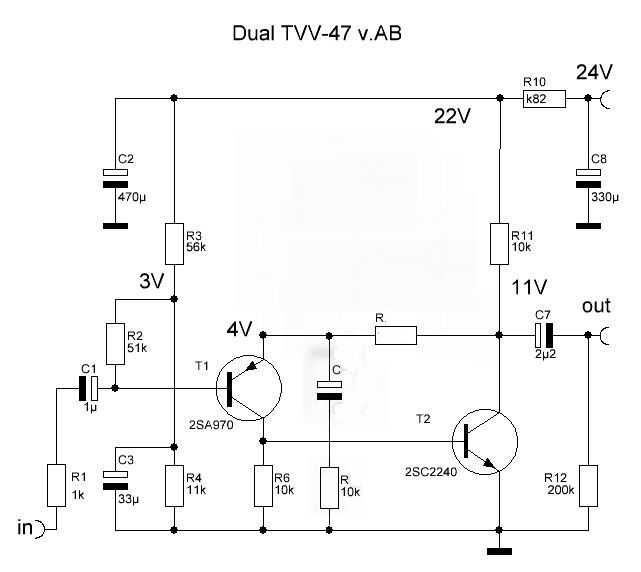

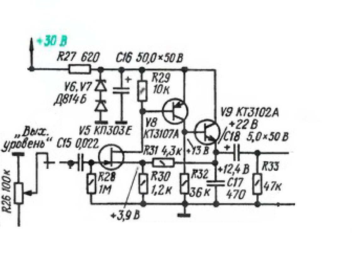

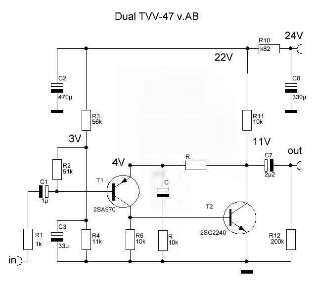

Не спорю, двойка по типу Дюала 47-го отменное решение , но просит смещения базы входного транзистора и разделительную емкость, плюс емкость в цепи смещения. Уже гора соплей. Тогда как спарка из полевика J-FETа и Р-биполяра по Шушурину в разы проще и не требует как и лампа, разделительной емкости на входе. Другое дело, с полевиками возиться и подбирать нужный не всем знакомое дело, легко встрять в непонятку.
Но даже тут можно дать смещение в затвор, остальное устаканится через цепь ООС по постоянке.

Не спорю, двойка по типу Дюала 47-го отменное решение , но просит смещения базы входного транзистора и разделительную емкость, ...Уже гора соплей.
Гм. Не вижу горы соплей, ну да ладно.
Я считал, что мы ищем не самое наилучшее, не самое изящное и не самое оригинальное решение. А ищем простое, надёжное, многократно опробованное, с минимумом деталей и простой настройкой. И хорошее.

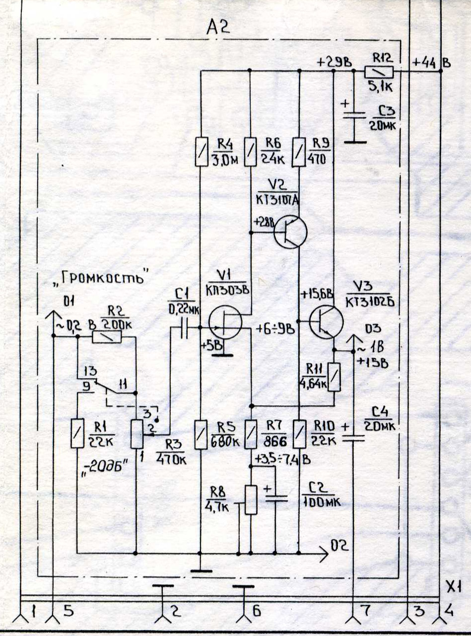

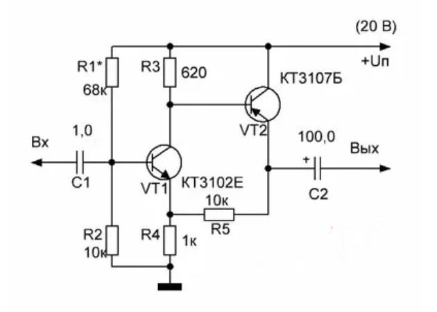

3102 и 3107 запитаны из одного корыта, плюсом вверху. Эмиттерами вниз))))
Это по поводу предложенной схемы в #673 ?
Можно узнать в чём дичь и шутка?
Всё, сдаюсь. Передаю эстафетную палочку другим.
Входная цепь JFETа : регулятор уровня громкости.
Входная цепь биполяра: емкость на входе, резистор базы антизвонный, делитель смещения из трех резисторов послед-но либо делитель из двух с отдельным в базу, емкость развязки самого делителя. Сколько будет, если посчитать?
Да то же самое , не правда ли? _hm_
Я так и понял. расположение элементов не менялось, взяли новую плату и старый трафарет и наляпали. Кстати, был вопрос, вас из дас шелкуха . Это шелкография при помощи которой размечают элементы на плате. Белая краска, если проще.
подозрение что на заводе так поставили,
Пришлось выпаивать С17 из-за размера. Оказалось что он 500мкф, а по схеме 200мкф. Видимо, из-за этого они и не позволял подлезть к переменнику

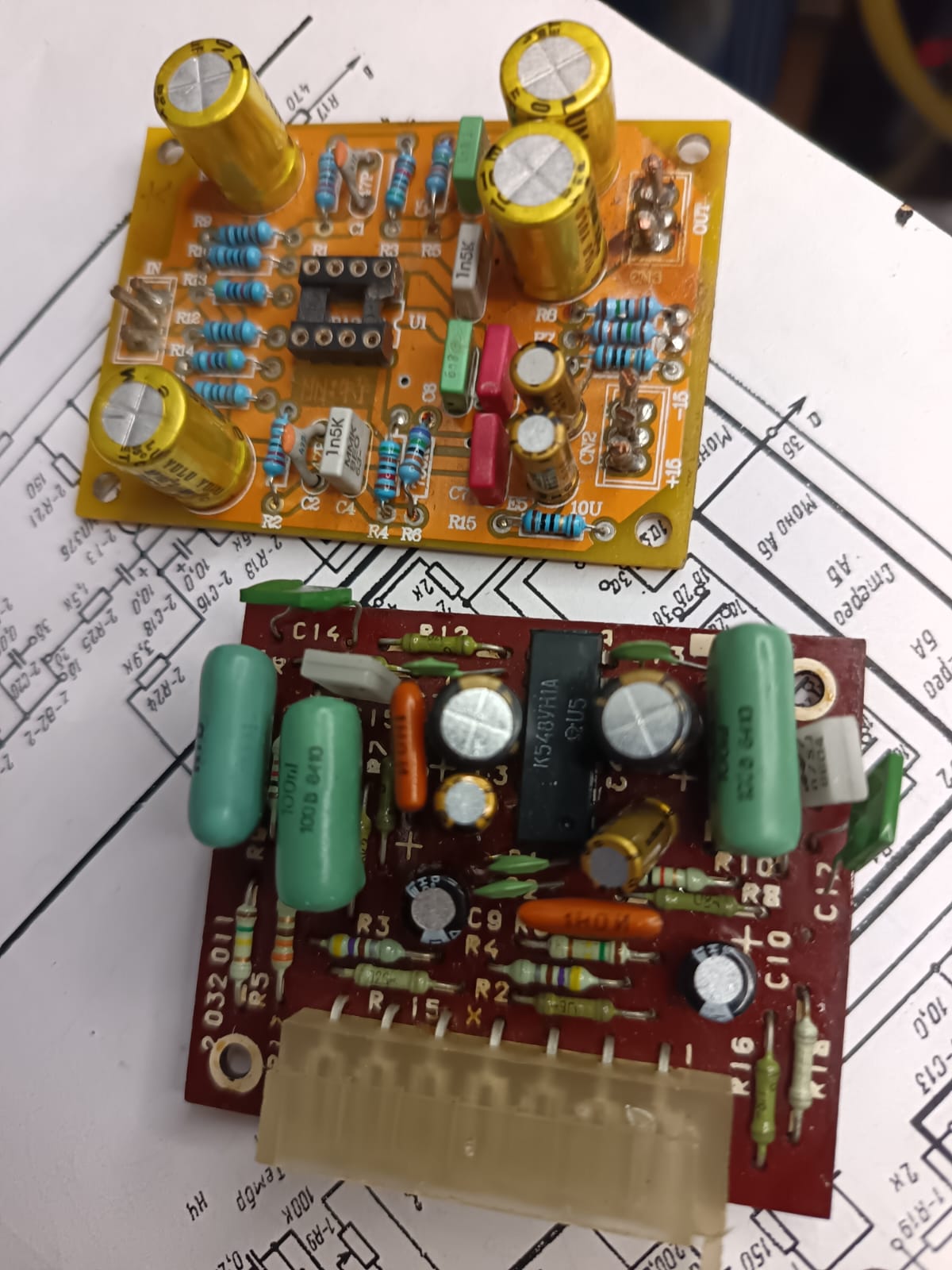

Понял! Спасибо. У меня нашлась плата защиты от радиотехники У101, она может подойти, или проще новую взять?
Защита подходит а что проще решать вам

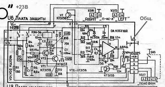

А она исправна? Надо проверить. Реле в ней точно лучше китайских, но конденсаторы могли высохнуть, а управляющий КТ815 пробит.
Надо подать питание или от БП на 24 В или взять питание от Одиссея.
Точки подачи питания я показал.
Есть ли КТ315 подключенный к точкам 8 и 9 ?
Надо подключить. И здесь хотели как лучше, поставили тепловую защиту. Но и её надо проверить.
Если всё в наличии, подать питание и слушать.
Через несколько секунд должно громко щёлкнуть реле. Сколько секунд?
Проверить что реле сработало и цепь не повреждена надо измерив сопротивление омметром между т. 2 и 5, 3 и 6.
Проверить отключение (щелчок) замкнув т. 2 на т. 1.
Проверить отключение погрев без фанатизма паяльником внешний КТ315.
Проверить отключение на т.2 и 3 по очереди подачей положительного, потом отрицательного напряжения ну пусть 3...4 В.
Это всё. Почти. Здесь задумано питание 28 В, а у нас 22...23 В. Надо списать с корпуса паспорт реле - длинный номер, скорее всего оно на 12 В и посмотреть его ток срабатывания. Может быть надо чуть уменьшить R7 чтобы обмотка меньше грелась. Неплохо подать 22 В и измерить напряжение на обмотке реле. Вот и всё.

Я думаю, конкурс упростить. У меня есть экземпляры. Есть какие-то ОУ, которые могут подойти в современный экземпляр. Если нет, то в останках "Радиотехники" нашел готовую плату. Заходить в дебри в этом вопросе не хочу.
Вот и весть выбор:

Сделал вырезки из схем двух моделей Амфитон.
Понятно, я совсем про другое. Но смотрим здесь. На входе полевой транзистор. Почему? Смотрим источник переменный резистор 470 кОм (уже вредители, я не смог победить каку от такого в У-101). Значит нужно высокое входное раз он уже нужного типа. Сделать высокое с биполярными транзисторами тоже можно, но выбрали полевой и один резистор 3 МОм вкупе с непредсказуемыми параметрами полевика и тем что никто это настраивать не будет, хотя подстроечник предусмотрен, это рулетка.
Усиление у полевика по напряжению смешное, протёр очки увидев номиналы 866 (ом?) и 4,64 кОм. Это заводская схема?! _shok_
Ну стрелочку не туда поставили надо было от +22 протянуть к коллектору, протянуля к эмиттеру - делов-то.
В схеме не опечатка на эмитере V9 22В, , а на базе 13В при питании 16-19В (два последовательных Д814Б) ?
А откуда дровишки? Любительская поделка? Тогда чему удивляться?
От двух стабилитронов по 8...9,5 В получено 22 В - ЧУДО _monah
Но база схемы - та же двойка биполярных транзисторов разной проводимости.
Затвор к общему через 1 МОм далее контакт ток через который наиничтожнейший. Это называется искатель проводки и антанна для всех помех. При малом ухудшении качества контактов, зрасьте сигналы внезнмных цивилизаций.
Задумка хорошая, но на практике могут вылезти траблы. _alien

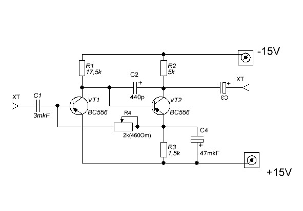

Схема отмакеченного на ВС556, номиналы обозначены по факту, на входе по размаху 0,015В на выходе по размаху 4В. по показаниям осцилогр.
Мелкопакостная просьба, если позволите. Не верю я в усиление 250 при номинале Резистора то ли 2 К то ли 4600 ом. Это возможно только при закороченном входе. Прошу повторить опыт, но сигнал подавать не напрямую от генератора, а через РГ скажем 10 кОм или лучше 47 или 100 кОм.
Положим, при 15 мВ на входе, на выходе буде 4 В на максимуме РГ.
Тогда поверните РГ наполовину - должна быть на выходе половина. А что покажет опыт?

Это как раз входной усилитель, он же по совместительству- корректор винила.
Вижу. И КТ3102 намного лучше чем П28 и любой германий.
Но вот совместительство - это вредительство.
Вводить размыкаемые цепи из ненадёжных контактах, да ещё не просто в корректор, а вообще во все каналы, это я и называю вредительством.
А схема на первый взгляд (пристальнее, нет времени) нормальная, типовая двойка, хотя и на одной проводимости, но с ООС в эмиттер.
Но лучше бы не тянули длинными линиями и через сомнительные контакты эти цепи, а запаяли бы нажёжно и компактно.
В этом смысле импортный вариант Бокарёва - лучше.

1) Проверить узел защиты и продумать как его подключить.

Думаю, что раз готовый УЗ имеется, быстрее поставить его чем ждать китайский.
И Дмитрию надо шевелиться пока запал не пропал, да и мы не можем годами отслеживать.
А могли бы три детали добавить\ как в Союз 110\ и решился бы вопрос
Скачал схему. Не нашёл. Подробнее можно?
Блок усилителей мощности питание организовано диодами VD20,21 и емкостьС19
Да, я уже посмотрел, спасибо. На гиляку этих консрукторов - дурацкие одинаковые обозначения, скачи с листа на лист, что за цепи и на каком искать листе - непонятно. Вредители такие правила подсунули, у буржуев схемы были на порядок лучше и читались легко.
Сама идея близка к тому что я написал выше: отдельный выпрямитель с малым конденсатором фильтра, но не нравится мне. Она более капризна, требует подгонки. Всё-таки лучше чтобы был управляющий сигнал, а не питание.
Возвращаясь к столь "любимым" мной корректорам. В своём Отечестве, как известно...
Авток, конечно, не Бокарёв, он не Цы-Кисели чтобы себе чужое присваивать, просто АБ испытал и адаптировал схему, а транзисторы можно практически любые, лишь бы хорошие, а лучше - очень хорошие (Ge к таковым не относятся). Меня интересовало выходное напряжение и сопротивление нагрузки.
Вот страничка из описания.
Я не стал советовать поставить корректор в корпус ЭПУ, на мой взгляд, это лучшее решение, но я в этом ничего не понимаю. Понимаю, что данный корректор продавался именно как внешний, кстати, первая ссылка на Мешок - 8500 руб, мне проще сделать, вряд ли будет хуже, но возни больше.
Нашёл наконец-то усиление =100 на частоте 1 кГц. Значит на выходе (зависит от головки ММ) будет до 300...500 мВ. Отсюда некоторые выводы и проблемы.
Рекомендованное сопротивление нагрузки от 100 кОм. Но Бокарёв пишет что достаточно 10 кОм - проверено им. Верим человеку. а не бумажке.
От этого зависит усиление нового узла вместо К1УС221. Но это ЕСЛИ будет данный корректор.

Вот прямо минуту назад закончил стереоусилитель на паре КР544УД1А, усиление 20, входное сопротивление 100 кОм (подключается к выходу РГ и можно менять на любое т. к. вход неинвертирующий), питание от своего стабилизатора на стабилитронах +-15 В.
Нагрузка для них допускается 2 кОм, у нас будет 10 кОм - с запасом.
Это после всех дебатов как лучше.
Но надо испытывать, мог накосячить, без проверки никак. При максимальном требуемом уровне 2 В эфф. будет примерно 9 В эфф. запас хороший. Думаю, сойдёт для "Одиссея".
Проблема может быть только с подключением "земель", а тут я не вижу, не слышу. Одна земля по питанию, другая - по входам от РГ.
544УД1 обожаемая по жизни микросхема, к сожалению, осталась всего одна в металле и одна в пластике. Но зато кучка импортных, одна другой краше. Хоть разорвись)))
У меня простые, в пластике и нет проектов куда их ставить. Предпочитаю 1ОУ = 1корпус потому что проще разводить платы. Увеличение размеров плат и числа корпусов мало волнует.
Если есть куда ставить, могу подбросить, не жалко. Вроде были в малых количествах кое-какие в металлических корпусах, в частности 140УД8 - хотел параллельник Агеева на них сделать.
Не люблю металл потому что менять их можно только перепайкой.
Судя по спр.листку, усиление КР544УД1 можно делать до 20, а выше на ВЧ может быть не так замечательно.
Быстродействие и верхняя частота по современным меркам умеренные.
Сейчас импортные дешевле и доступнее, вот только покупая ОУ, никогда не знаешь что у неё внутри.
