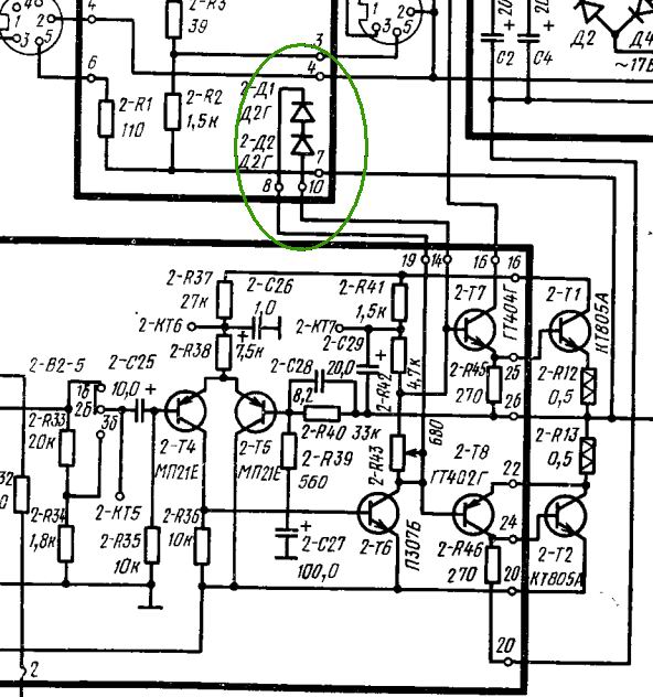

Итак. вот что надо БЫЛО сделать.
Отключил КТ805 по указанной схеме. Для проблемного канала.
Сегодня заменил П307. Как же сложно найти такой транзистор чтобы сразу купить. Взял выдранные из плат вместе с текстолитом. Но не нужно ждать.
Припаял к плате, - получается полностью заменил сгоревшие транзисторы. Выбыли 805, 404, 307. На эти номиналы и поменял.
Итого, на 26 точке - 0,110В. В два раза лучше чем на другом канале и до сгорания.
Можно вообще проверить первые 3 или 5 транзисторов сделав так. Если стоят 5, то зеленая линия не нужна, но тогда 1-Т7 и 1-Т8 должны быть точно исправны.
Поздно прочитал. Уже после замены.
Интересно, почему уменьшилась постоянка на выходе в два раза?
Какие дальнейшие действия?
Получается замыкается выход на инв вход?

Подключаю КТ805!
Скрестил все пальцы на всех конечностях.
Подключил без нагрузки.
На 26 точке 0,11В, на выходе ноль. КТ805 нагрелись прилично. За полминуты.
Прозвонил выходы на АС и корпус:
Проблемный канал - 20кОм
Нормальный - "бесконечность"
Попробовал вход платы УЗ
Нашел замыкание между 8 и 9 контактом. Кусочек от провода попал.
Исправил.
Вход включается, есть 125 мВ на выходе, но 805 греются сразу.
Включал на 2-3 секунды.
Провода к транзисторам не перепутал.

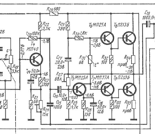

Ну тогда начинается этап которого я хотел избежать.

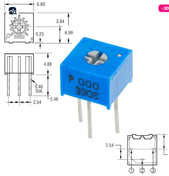

Почему? Подстроечные резисторы часто бывают - дрянь, а при обрыве контакта всё горит.
Поэтому надо выключить, подключить (подпаять) параллельно подстроечнику R43 на 680 ом два недлинных проводка. Тестером (лучше стрелочным) подключить к ним омметр и измерить сопротивление, записать на бумажке.
Потом осторожно покрутить его (он законтрен краской) туды-сюды. Следить чтобы сопротивление не прыгало сильно в увеличение. Если всё нормально, посмотреть бумажку, выставить сопротивление вдвое меньше, запомнить в какую сторону кручения подстроечника его сопротивление увеличивается и уменьшается, убрать проводки.
К одному из резисторов 0,5 ом в этом канале подпаять два проводка, подключить вольтметр.
Будем считать 0,5 ом и нам надо 20...30 мА. Это соответствует напряжению 10...15 миллиВольт.
Включаем питание, убеждаемся что напряжение на резисторе не более 100 мВ. Осторожно крутим добиваясь 10...15 мВ. Всё.
Выключаем, Проводки убираем (замыкать проводки на что-то нельзя), включаем негромко музон. Слушаем, счупаем (так по ЕГЭшной орфографии пишется) радиаторы.
Если и сейчас греются, то...
Если не греются и слышно без хрипов, оставляем на полчасика, а потом закрываем и забываем.
Пьющие - обмывают, непьющие - облизываются.

Я так понимаю, что это ток покоя. Вопрос, нужно ли делать симметрично, в другом канале?
Нужно ли смотреть "ступеньку" осциллографом? Или при таком токе, ее точно не будет?

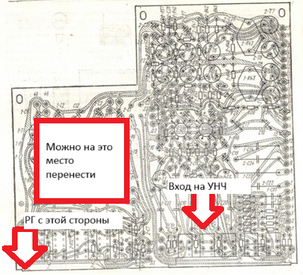

И еще, если все будет хорошо ( уже не вериться), нужно перенести провода с платы АББА на потенциометр. Вы говорили, что резисторы желательно размещать ближе к потенциометру. Могу ли я к концу провода, который крепится к потенциометру припаять резистор одним выводом, убрать его в термоусадку и оставить один вывод, который припаяю к потенциометру. Так корректно или нужно иначе?
Скорее всего и странно что он так вырос.
Он или не он - надо измерить и в первую очередь.
Зачем? На плате они закреплены и доступны.
Без фанатизма. РГ всего 10 кОм поэтому не критично. Я имел в виду ближе, не обязательно прямо на выводах РГ - там и так много накручено.
Можно, если не будет мешаться и ломаться.

Понять, что у вас с током покоя творится, поможет сравнительный замер междубазового напряжения предвыходных 402-404. Оно напрямую отвечает за приоткрытые "в плепорцию" базы выходных. Ток покоя зависит от положения крутилок , регулирующих смещение и этот ток. А там возможны варианты от обрыва до замыкания или окисленных контактов бегунка.

И очередной раз напишу про сомнительное качество подстроечников. Пропадание контакта запросто может привести к выгоранию канала.
Часто действует принцип "не трожь говно" поэтому не хотелось крутить его просто так раз хрипов на малой громкости нет.
Но теперь вынуждено и то что разогрев сразу - странно.
На резисторах R45 R46 неплохо посмотреть напряжение.

И молчок. Только сейчас появляются интересные детали. Обычно когда что-то сломано, никто не признаётся, все говорят: "оно само".
Потенциометр не лучший, на одном из видео, про "Одиссей", она у автора тупо развалилась. А грязь и пыль, скопленные за десятилетия, могли нарушить контакт.
Я каждый раз писал что он ненадёжный, но похоже, что пролетало мимо, теперь запомнится.
ПОСЛЕ а надо ДО. И писал как его проверить. Обрыв и плохой контакт недопустимы.

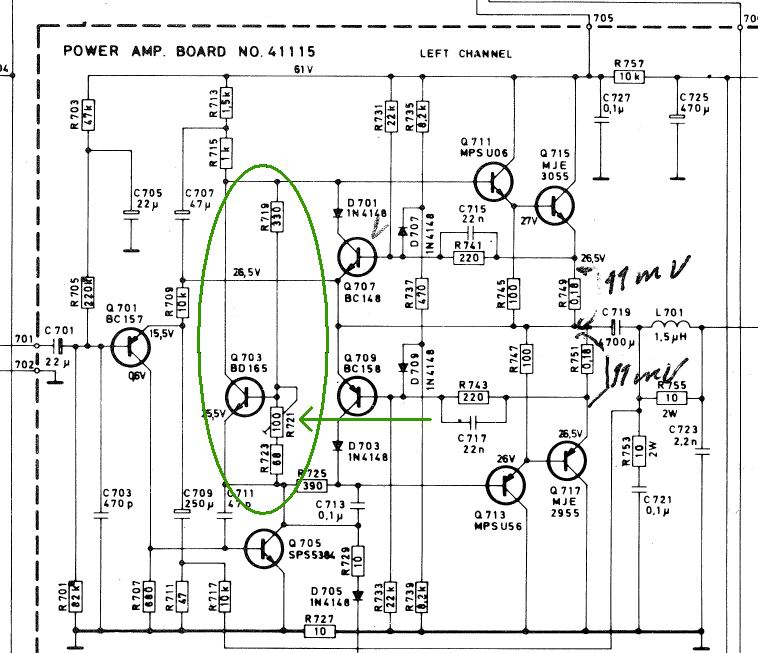

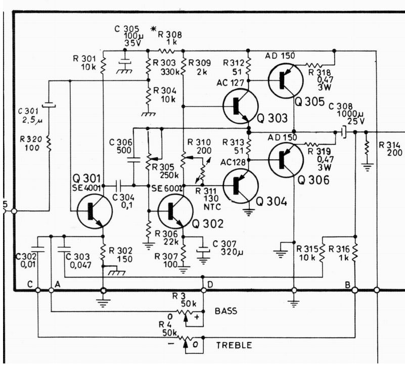

Сэкономили на заводе несколько деталек и сделали простейшую, но ненадёжную схему.

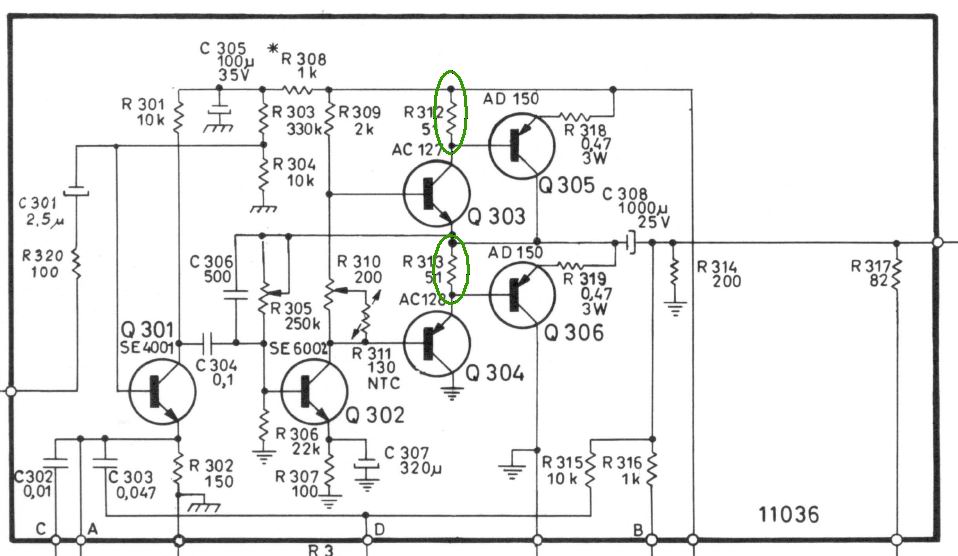

А вот как надо (и у нас делали, но реже, а буржуи как правило)
В эллипсе тот же узел установки тока покоя.
Транзистор обычно и термокомпенсатор, но сейчас нас интересует подстроечник. Он открывает-закрывает транзистор и регулирует ток на выходе. Мало того что качество подстроечников там на порядок выше, но и сделано так что при разрушении этого подстроечника, ток просто уменьшится, усилитель начнет подхрипывать т. к. перейдёт в класс В но не сгорит. А у нас часто ставили этот подстроечник "выше" базы, результат - чуть что и кирдык транзисторам. Почему? Потому что ТЗ! (подражаю Петросяну).
И из интереса можно расчитать измеренный там ток покоя где 11 мВ написано. Сможете?
Вам так же надо измерить.
Под зелёным овалом "П307". Который дает главное усиление по напряжению. Только на входе не дифкаскад.
Занятно что они долго не ставили дифкаскады в свои усилители и явно не для экономии одного транзистора. Есть подозрение что эта схема звучит лучше, хотя параметры хуже.
Теперь вы начинаете понимать что эта схема близка к вашей?
Если по закону Ома - I=U/R? 0,011В/,18оМ= 61Ма

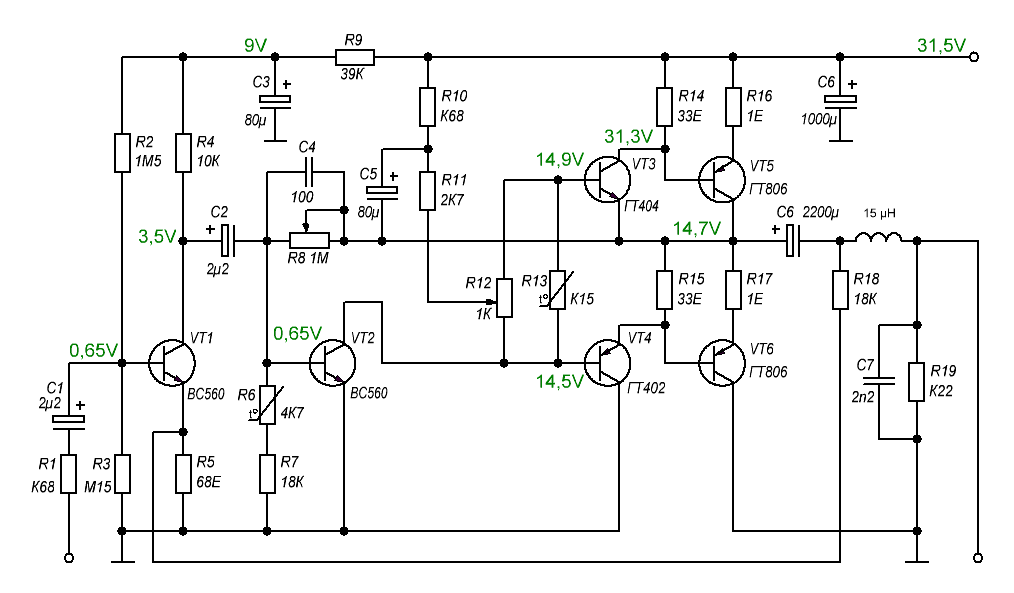

У меня есть, но не на 680 Ом, а на 1 кОм. Мне кажется, для этой цели могут и подойти.
Вот такие. Если это нужно, сделаю. Только выводы нужно удлинить.
Но, пока проверю те которые установлены.
Точно. Тогда вы понимаете что я прошу сделать.
60 мА многовато. Думаю, 25...30 мА нормально.

А вот так
У одного транзистора в предвыходном каскаде резистор для управления выходным транзистором включен в эмиттер, у другого - в коллектор. Это неравноценно, но работает и неплохо работает.
Но можно добавить две детальки и улучшить схему, что я сейчас и сделал.

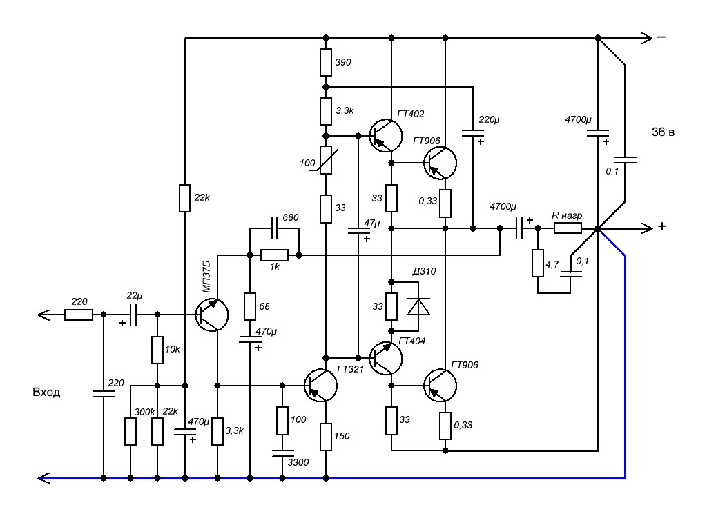

Германиевых мощных транзисторов в СССР не было. Вообще не было, да и за границей было не просто. Поэтому вынуждено делали такое включение, для бестрансформаторной схемы альтернативы нет (выкрутасы не берём в расчет).
Думаю что эта схема уступает Одиссею только в мощности. В качестве превосходит (за счет транзисторов).
И если работает, зачем тогда делать с комплементарной парой в других схемах?
По факту комплементарности не бывает (почти), выбрать пару сложно. А выбрать две пары из дюжины транзисторов одной полярности на порядок проще и они будут одинаковы.
Есть за и против, если интересно, поищите что пишут на заборе интернет.
А если с ней лучше, почему не сделали так же и тут?

Любопытно. Но, признаюсь, я хоть и не много схем видел, но она мне очень необычна.
Соглашусь.
А где найти зеркальную копию для КТ805?
Видимо, изобрести. _hm_ Ну есть же 808 и 809, или они позже были?
Разве? Классика, практически "Аккорд" с минимальными отличиями, а главное - другими транзисторами.
Все в серии от КТ801 до 809 - кремниевые и одной обратной проводимости. Знаменитые комплементарные пары КТ814,815_КТ816,817_КТ818,819 появились позже. И они не зеркальные копии.
А среди германиевых и этого не было. Только одна пара и то средней мощности ГТ402,404 и всё.
Наверняка сделали бы, но началась этоха кремния и германий забросили.

Попробую гадать. Маловероятно, но возможно что при погорании повреждены и два диода Д2Г стоящие на доп. платке.
Я НЕ ПРОСТО ТАК даже дорисовал их на схеме их PDF чтобы было понятнее как эта регулировка работает. Эти два диода, кроме прочего, ограничивают ток если пропал контакт в подстроечнике. Он будет очень большим, но транзисторы сразу не сгорят. А теперь - неизвестно.

Тут я точно не советчик. Какие-то диоды у меня есть, но в пластике. Если что-то менять, хорошо бы иметь запас.
Тяжело много раз объяснять одно и то же.
Важно понимать КАКИЕ диоды.
Вот они. Кроме них на той же платке полно других которые трогать не надо. Канал показываю какой удобнее, обозначения тоже могут отличаться, главное - эти диоды параллельно подстроечнику.
Суть в том что всё будет работать БЕЗ этих диодов вообще, но это нежелательно.
Поэтому можно отпаять один из проводов, например, 8 или 10 и проверить диоды тестером, они должны звониться как диоды и не быть в обрыве.

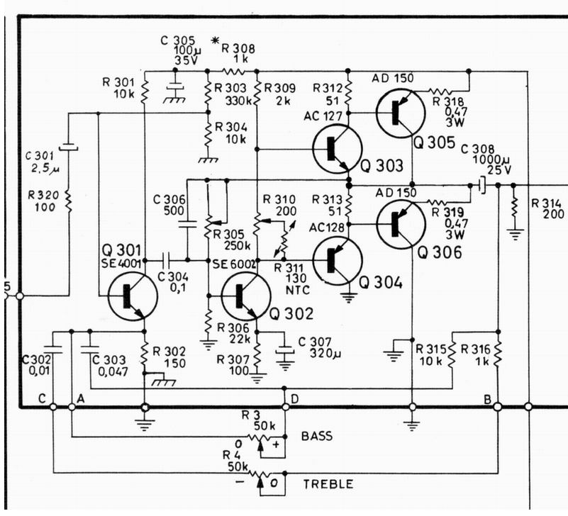

Вот пример как это делается. Раньше фирмы даже рисовали это на своих схемах. Но перестали - кто делает, и так знает, а остальным это не нужно. Но когда остальные лезут в схему, они не должны нарушать правила!
Вот ещё пример из германиевого усилителя который я собрал на макете, рисунок мой.
Точно так как на фирменной схеме. Провода с пометкой "ощий" разделены! И соединяются на конденсаторе питания!
А это схема той же фирмы, но разделение не показано. Оно есть, но не показывают ради удобства рисунка. А инженеры разрабатывающие платы и делающие монтаж в таких подсказках уже не нуждаются - это их хлеб и секрет фирмы. Можно повторить схему, но без правильного соединения результат будет другой.

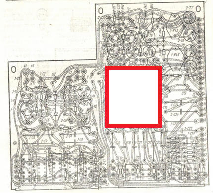

4) Вы говорили, что лучше, чтобы плата была ближе к РГ.
Да. Выход гораздо менее чувствителен к эфирным наводкам.
Если фон останется , может ее перенести на место усилителя сигнала? Это как раз ближе к РГ
А сейчас она где??? Я считал что на месте бывшей микросхемы и рядом с РГ.
и дальше от оконечного усилителя.
Это и далеко от УМЗЧ.
Там же можно убирать каскады транзисторов? Как раз место будет.

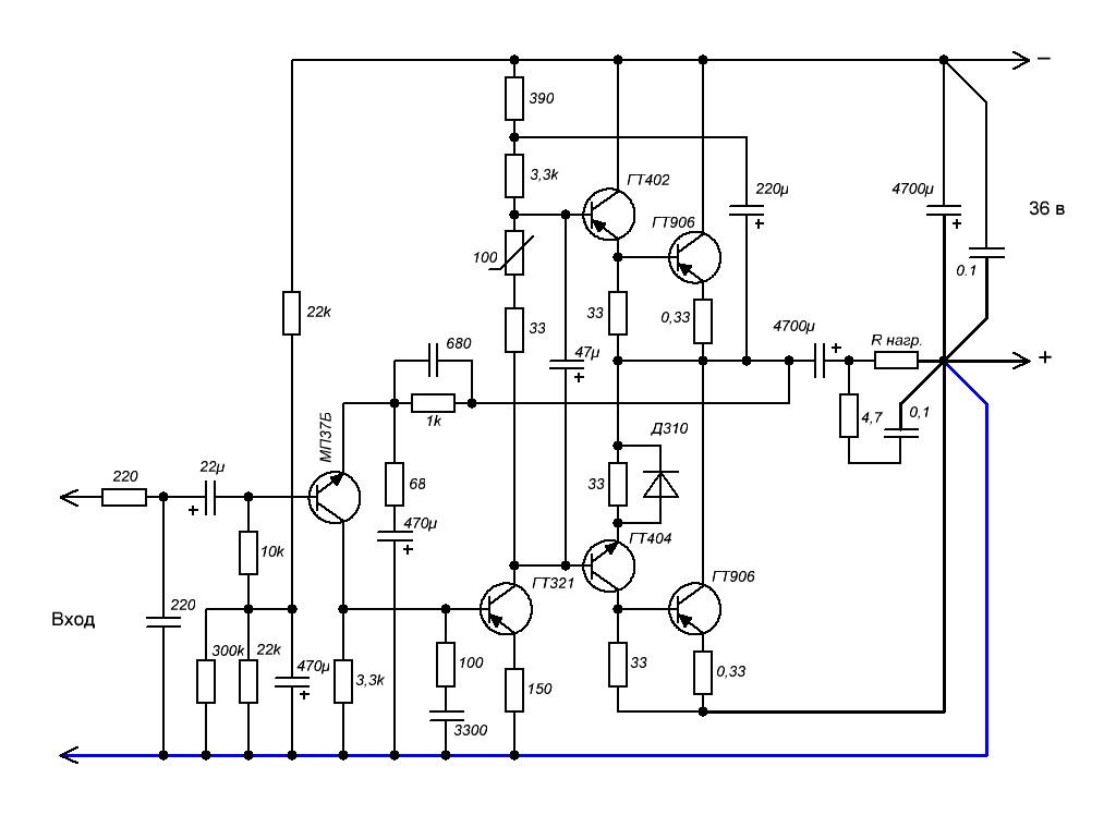

Она тут
Да, вот такой вариант
Какие каскады??? Я 10 раз написал что можно снять.
Я помню. Питание снимали, но я не убирал элементы с платы. Они не мешали.
Очень не хочется переносить, но если это как-то поможет...

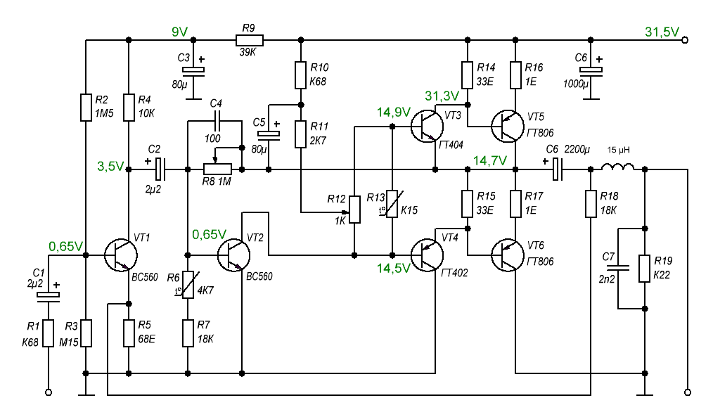

Ну и наконец-то собрал платы на картонку и послушал оба канала германиевого усилителя с выходом на ГТ806. Если когда я слушал один канал в моно, были только недостатки, то здесь стерео скрыло их от слуха. Стало совсем по-другому (не пишу что лучше).
Появилась стереосцена, каждый инструмент на своём месте, дефекты голоса певиц уменьшились.
Недостатки описывать и подсказывать не хочу. Пока послушал мало - всего час и первые впечатления обычно лучше тех что будут потом. Пока по моей градации - "хорошо", местами "очень хорошо", но боюсь что когда устаканится, "очень" исчезнет. Звук непривычный, не без недостатков, но явно не плохой. Наверное, на любителя и соответствующий репертуар, надо слушать дальше. Чувствительность и мощность с запасом, пока два раздельных РГ и трудно выставить громкость и баланс - они в самом начале регулировки линейного РГ. Я не из тех кто выкладывает ролики в Ютуп и призывает что-то оценивать по ним, мы вообще слышим на 90% акустику и на 10% усилитель, ну а когда слушаем на своих компутерных борматалках записи чужой акустики...
Колеблюсь - делать в корпусе или нет, нужен независимый эксперт, вдруг его стошнит.
Не гнался ни за мощностью, ни за ультракакчеством в цифрах. Всё просто, почти по заводской схеме, но детали советские и ГТ402, 404 альтернативы вообще нет.
Странно что ни один доброжелатель не поправил меня - дескать есть советские комплементарные ГТ703, ГТ705. Знаю, но напряжение у них маловато, сами они тоже не очень мощные и по паспорту весьма посредственные по частоте и по комплементарности, поэтому можно их попробовать, но желание не большое.
Чуда не случилось с ГТ7-303, не случится и здесь.
Пока, взвесив за и против, остался при мнении что германий с ГТ806 не плох, но специфичен и по моей гениальной теории вместе с германиевыми усилителями в комплекте должна быть акустика тех лет (с лёгкими диффузорами, повышенной чувствительности, но с малой мощностью и урезанным диапазоном частот) а слушать надо музыку тех лет, слушать должен тот кто жил в то время. Иначе может быть разочарование.
