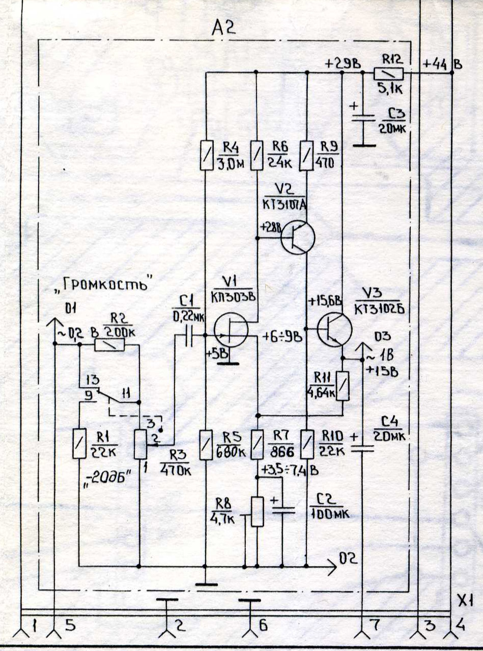

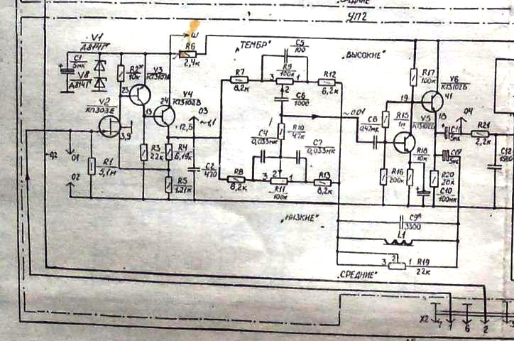

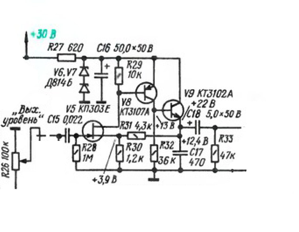

Сейчас у меня именно в это место встроен предУС (#436).
А-а-а, тот самый который я раскритиковал.
Продолжу. R10=280 ом - лишний, один вред.
Параллельно стабилитрону нужен конденсатор.
Усиление мизерное. Грубо и неточно, но усиление первого каскада равно отношению сопротивлению коллекторного резистора к эмиттерному, а это 125/40=3. Второй каскад - повторитель. Толку от такого усилителя крайне мало.

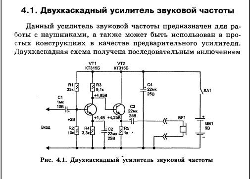

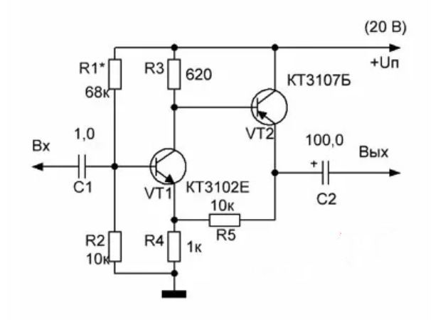

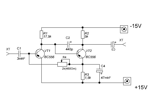

Хочу переделать пред на ВС556, на макетке получилось, но очень большое усиление при 15В питания на входе 0,02 - выход 4В.

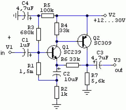

А схема? Без неё ответа нет. На двух транзисторах можете отмакетить "схему Бокарёва", которую я покромсал выше.

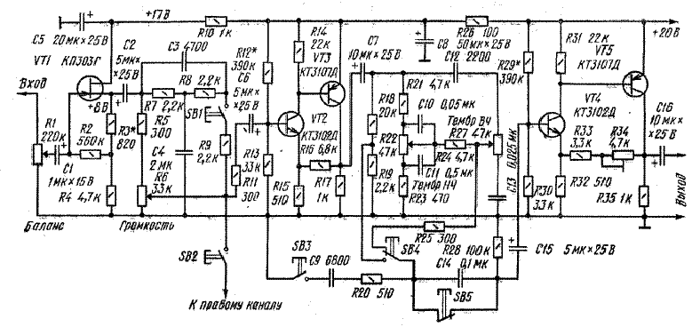

Поставил себе задачу сделать так: вход через тюльпаны на делитель к преду потом рег.громкости и дадьше на РТ.
А почему не так: входЫ (кроме корректора) - РГ - предусилитель?

«Вход». Выполнен на RCA, используются 6 отверстий под СШ5, которые позволять сделать 3 канала, не прибегая к сверлению корпуса.
KSV упомянул, что переделка должна быть рассчитана на входной сигнал 500мВ.
Тогда, на плату сигнал поступает через делитель. Делается 3 канала, коммутация реализовывается на реле, управление которым происходит через П2К. Нажимаем кнопку «1» на панели, П2К замыкает контакт питания реле 1 канала, автоматически, П2К выключает другой канал. Можно использовать обычные «Китайские» реле или что-то типа РЭС 55. Слышал, что они очень хороши в таких делах.
Далее, сигнал должен быть 250 мВ, так как мне уперся фонокорректор. Я уже и не рад, что он мне нужен, но без него мне – никак. А у нас входной – 500мВ. А если мне припрет СД врубить!? Там 2В должно быть.
Можно сделать делители напряжения: 1/2 и 1/8. Первый под штатные 500мВ, второй под 2В. Для этого на плате можно сделать переключатель типа DIN – 3 для впайки в печатную плату. Первый контакт замыкает сигнал на 1 резисторе делителя или мимо ( дальше на тракт для 250 мВ). 2 резистор включает резистор делителя «на 2». Выключаем контакт -2, включаем контакт 3 – включается резистор делителя «на 8». Решение копеечное, но оно позволит универсально настраивать входы. Например, слушаю винил – 250мВ ( без делителя), «телефон» 250мВ( без делителя), и универсальный вход ( делитель на «1 к 2»). Произошли изменения. Пусть будет ЦАП на 500мв и СИДИ на 2В, откинул макинтош, 3-4 щелчка и все.
Далее.
Тут моей квалификации не хватает. Либо «пред» либо громкость и баланс после входа.
Пусть будет РГ и баланс до преда.
Подключаем РГ и Баланс. После входа штатными проводами.
Вообще, было бы здорово управлять мощностью сигнала и балансом при помощи коррекции на «ПУ» РГ и баланс, это же резистор по сути. В мин. Положении – Усиление – 0 ручка до упора вправо – макс усиление ( деление 1к1 и 1к1000). Но это я так придумал. Я не знаю можно ли так делать. Если можно, тогда бы сигнал вообще не гулял по проводам.
R10 балластный для перестраховки, попалил стабилитроны остался один.

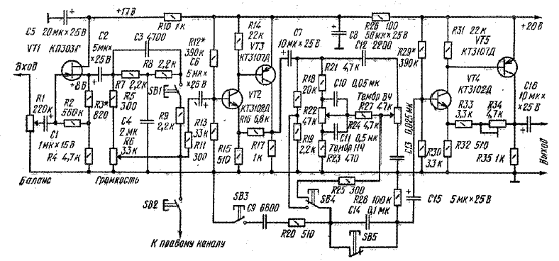

Усиления оказалось достаточным, чтобы продавить РТ, а без повторителя сильная просадка и сигнал не доходил до нужного уровня на вход УМ.

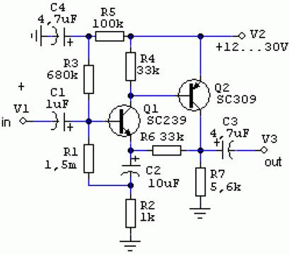

Схема отмакеченного на ВС556, номиналы обозначены по факту, на входе по размаху 0,015В на выходе по размаху 4В. по показаниям осцилогр.
Буду дальше мудрить - хочу уйти от 15В и подавать двухполярное 23 без стабилитрона, посмотрю, что выйдет.
Пока писал дошло - если усиливать после РТ, то для усиленеия хватит и одного транзистора.
Да, так и сделаю.
Чтобы не палить, есть расчет и довольно простой.
Гм. Продавить? Не понял, но если о ругаемом мной усилителе, то 3 раза - это не усиление, или схема не соответствует деталям.
Изначально ПАССИВНЫЕ регуляторы тембра прикидывают так, на примере Одиссея. Исходят из того что при плоской АЧХ включение и выключение РТ не влияет на громкость. То есть максимальная регулировка РТ в плюс соответствует уменьшению уровня бер РТ. То есть если резисторный делитель в режиме "обход" 1:10 это 10 раз, это 20 дБ. То есть подъём ВЧ и НЧ может быть ДО 20 дБ, но не больше. Грубовато, но в первом приближении верно.
3 раза = 10 дБ максимум. И это обычно достаточно, но такой РТ уменьшает в среднем уровень в 3 раза. Получается связка ус+РТ не имеет усиления.
Логично. Потому что высокое выходное сопротивление у хилого каскада на одном транзисторе и невысокое входное сопротивление подсаживает его. Во всех книжках описано.
Для этого и ставят буферные каскады обычно не усиливающие по напряжению, зато согласовывающие по сопротивлению.
Несколько дико применение ОУ у которого заявлено бесконечное усиление в режиме когда у него вообще нет усиления. Парадокс.

Поищете в этой теме схему Бокарёва и мою обработку её для сравнения? Хочу минут 15 отдохнуть - голова тупая.
Долго искал, вот пример как можно.
Нас интересует вторй и третий транзистор. Усиление примерно 14 и не зависит от того что на входе и выходе, определяется R16/R15
Подробнее http://www.uic.unn.ru/~triger/scheme/audio/PRED.HTM

что там можно придумать?
Вот ещё вариант чуть сложнее.
Здесь усиление определяется отношением R6/R2=33. Уменьшите R6 до нужного. Здесь упор на высокое входное сопротивление, нам такое не нужно. Пропорционально уменьшите R3 R1 не люблю мегаомы.
Добавлен фильтр по питанию. Остальное - то же. Можно менять R7 от этого зависит выходное сопротивление.
С1 по входу явно много, на глаз можно уменьшить в 5...10 раз.
Можете сделать проще. Фирмы не гнушались раньше простой парой ОЭ-ОК без общей ООС. Искажения больше, но при хороших транзисторах это вряд ли заметно.
Ясно что С3 зависит от входного сопротивления следующего каскада.
Видно что Вы в детстве не делали приёмники прямого усиления и не знаете что такое возбуждение через цепи питания. Между каскадами полезна RC развязка, это даёт стабильность.
А я просил посмотреть в теме предусилитель Бокарёва для Вас же, не для меня. Не посмотрели...
Вопросы остались?
Вот ещё вариант на одной проводимости.
Суть в том что ООС подаётся в эмиттер, а не в базу.
Хватит на сегодня. Заодно найдите какая схема с грубой ошибкой.
Вопросы остались?

Сделал вырезки из схем двух моделей Амфитон.
Вопросов пока нет, есть фронт работ.

Не моя схемка. Моя стянута из преда Шушурина, был в Радио. Там два транзистора, спарка, N полевик внизу и P биполяр вверху.Можно полевик заменить биполяром. но соплей прибавится.
http://archive.radio.ru/web/1980/03/049/ Выходной каскадик, можно без повторителя, транзисторы V5-8 и все. ООс взять с коллектора V8
Спасибо, а то я кинулся качать всю подшивку.

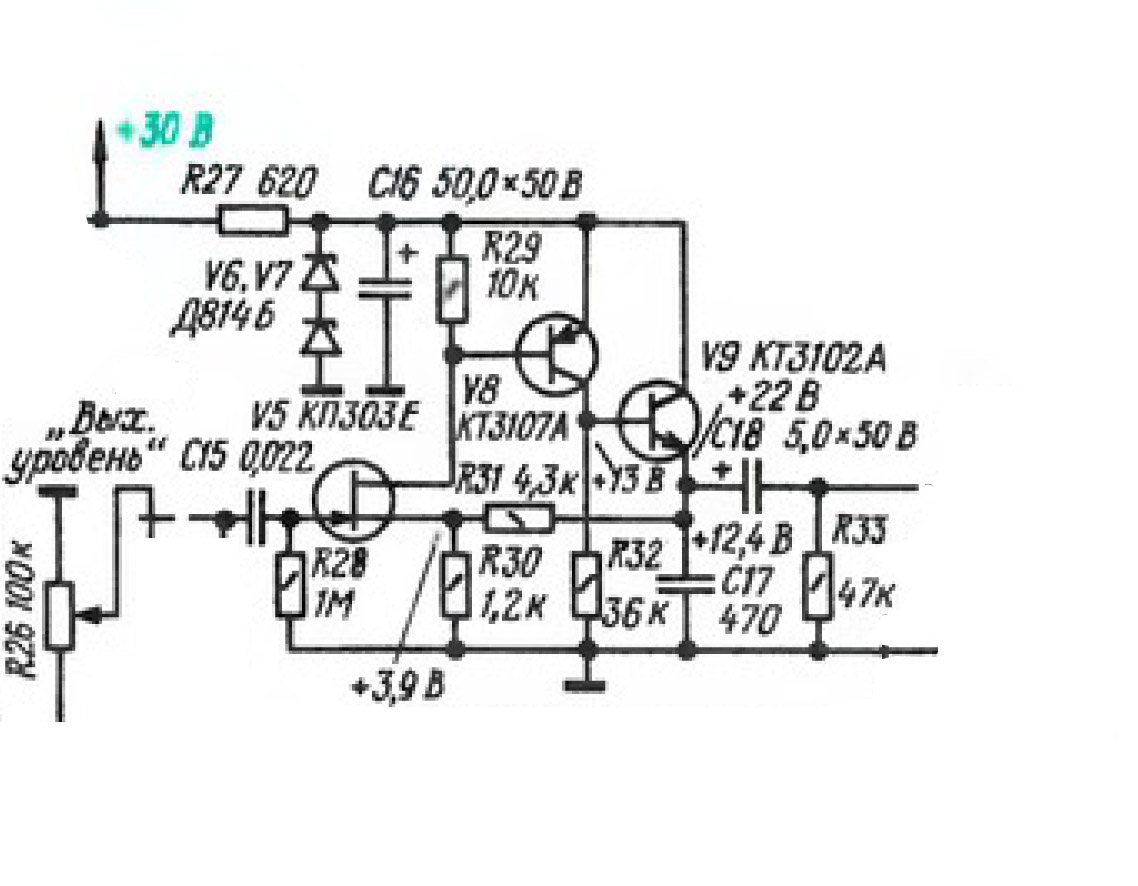

В схеме не опечатка на эмитере V9 22В, , а на базе 13В при питании 16-19В (два последовательных Д814Б) ?
То рисочку трохи не туди провели. На емітері 12,4 В, напис трохи нижче, а 22 В то на колекторі.

Придивіться уважніше, там для напису місця не вистачило. Підніміть трохи вище позначку транзистору V9КТ3102А разом з нижнім під ним рядком на пару міліметрів догори і все владнається. Редакторський брак. Ну, конєводи....

Нашёл в симулянте "родной" вариант
предварительного с микросхемой .
Прогнал ещё раз.
Понял, почему начал переделывать.
КНИ - 0.3%, полоса - до 12 кГц.

А ви звернули увагу, що оригінальне включення 122УТ1 в Одиссеї нетрадиційної схемотехнічної орієнатції?
І підсилення можна спробувати обміняти на смугу. підправивши корекцію?

Ну вот и симулянты налетели. Вы можете объяснить назначение каждой детали? Почему и зачем этих деталей стало вдвое-втрое больше? Почему и зачем номиналы 400 ом и 9,4 кОм? А что будет при установке стандартного ряда номиналов? Почему не использован стандартный ряд? Ведь Дмитрий будет подбирать эти 400 ом при том что он не нашёл у себя и близко двух резисторов по 100 кОм? Каково внутреннее сопротивление V1 ?
Вот и получается что симулянтство приводит к большему числу вопросов чем ответов.
Рекомендации по настройке есть? Как он сможет судить что схема настроена правильно?
КНИ - 0.3%, полоса - до 12 кГц. относится к чему? К этой схеме или другой?

Вариант реально такой пошёл в дело.
Полоса до 100 кГц,
Еденичная - 3 МГц.
КНИ - 0.004%.
Вы не поняли.
Это реальная схема Одиссея, на схеме просто не обозначены элементы, что сидят в мкс.
Это у них нереальные номиналы.
Я пытался вначале улучшить схемотехнику данного
узла, не выдирая оттуда мкс.
"Нэ прокатиллО":)
Поэтому заменил весь узел.
Честно пытался её оставить в плате!;)
Человек - он же существо ленивое.
Но порылся во всемирной помойке,
нашёл более подробное описание элементов
внутри, и понял - лучше выкинуть.
