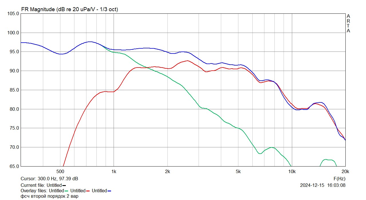

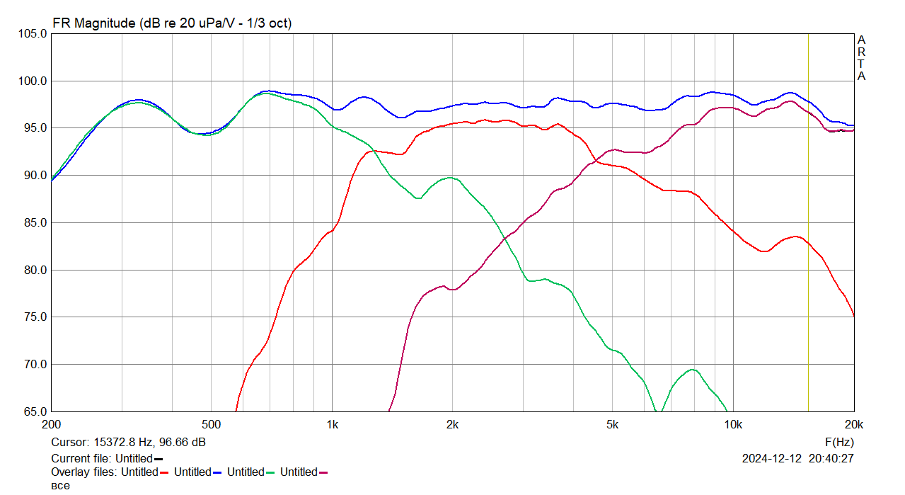

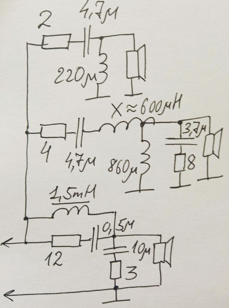

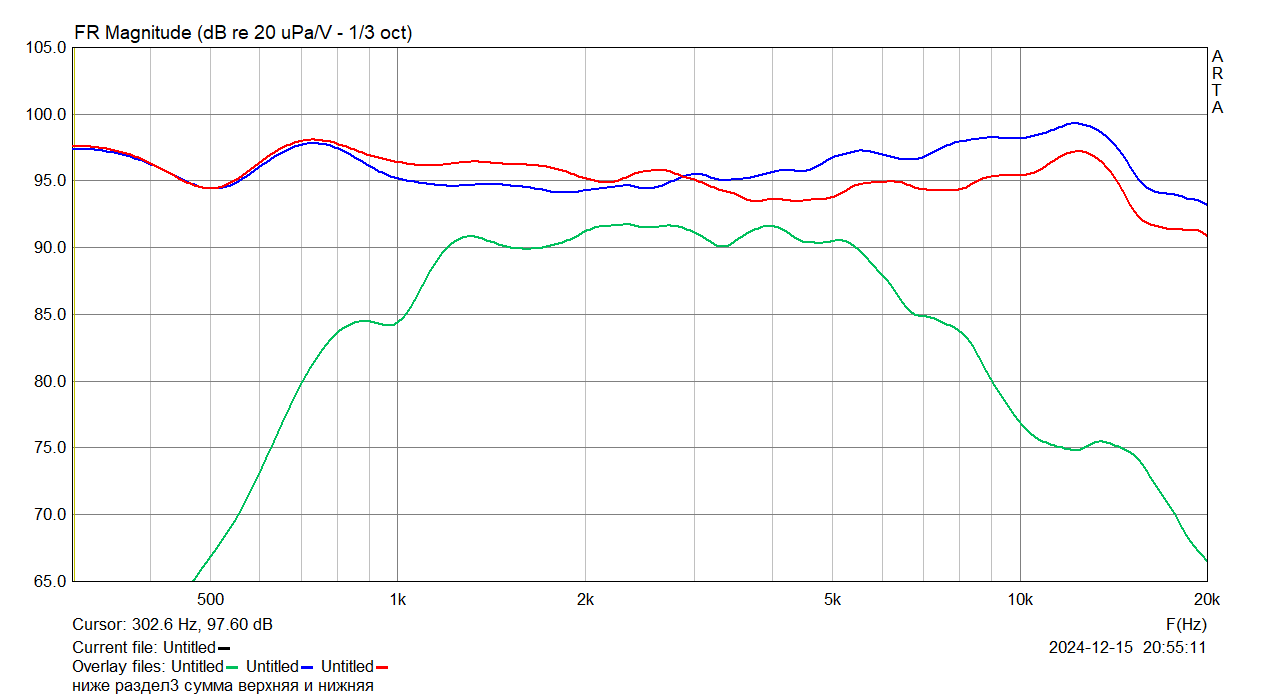

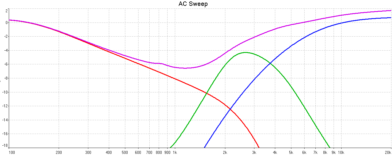

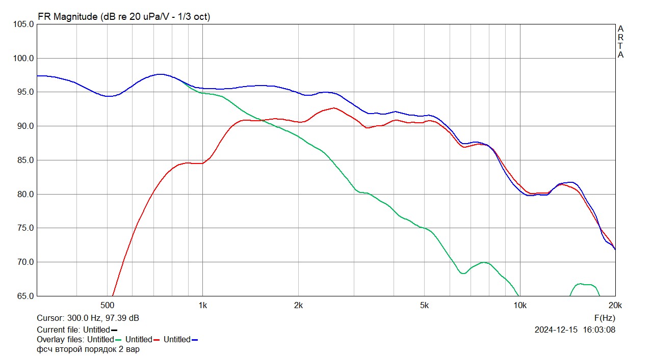

Вариант с полной энергетикой. ВЧ динамик довёрнут по вертикали на микрофон, чтобы видеть его реальный уровень. Прям идиллия какая-то. Получилось, когда отвалилась цепочка 7 мкФ+14 Ом ))) АЧХ СЧ полосы приобрела приятно выпуклую форму (_medsestra)))

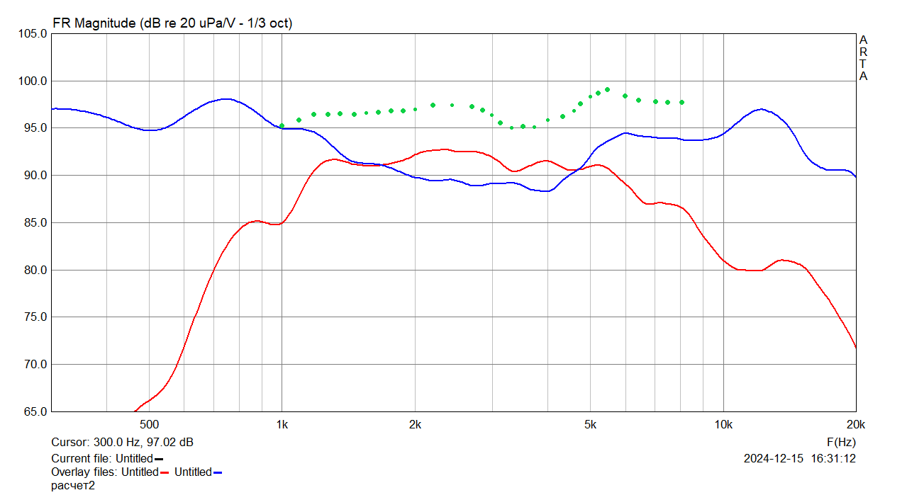

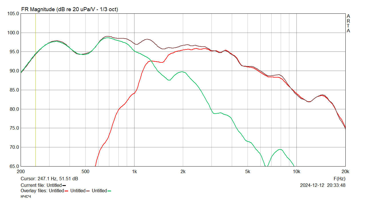

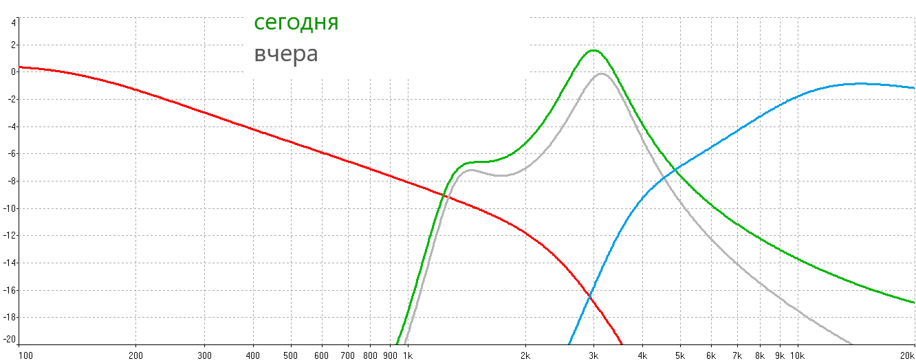

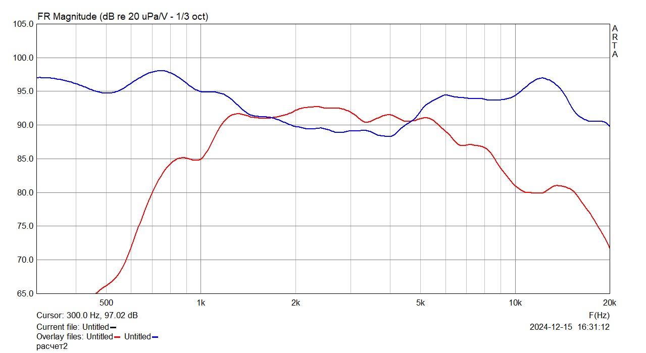

Отключение режектора в ФНЧ добавляет на суммарной АЧХ 0,5...1дБ от 4 до 6 кГц. ФНЧ в составе 10мкФ+1Ом и без режектора имеет похожую АЧХ НЧ полосы и на 2дБ бОльший уровень на частоте 2 кГц, но суммарная АЧХ 1:1.

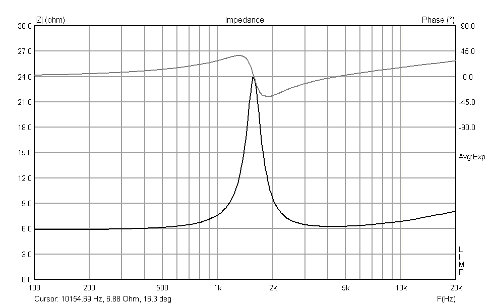

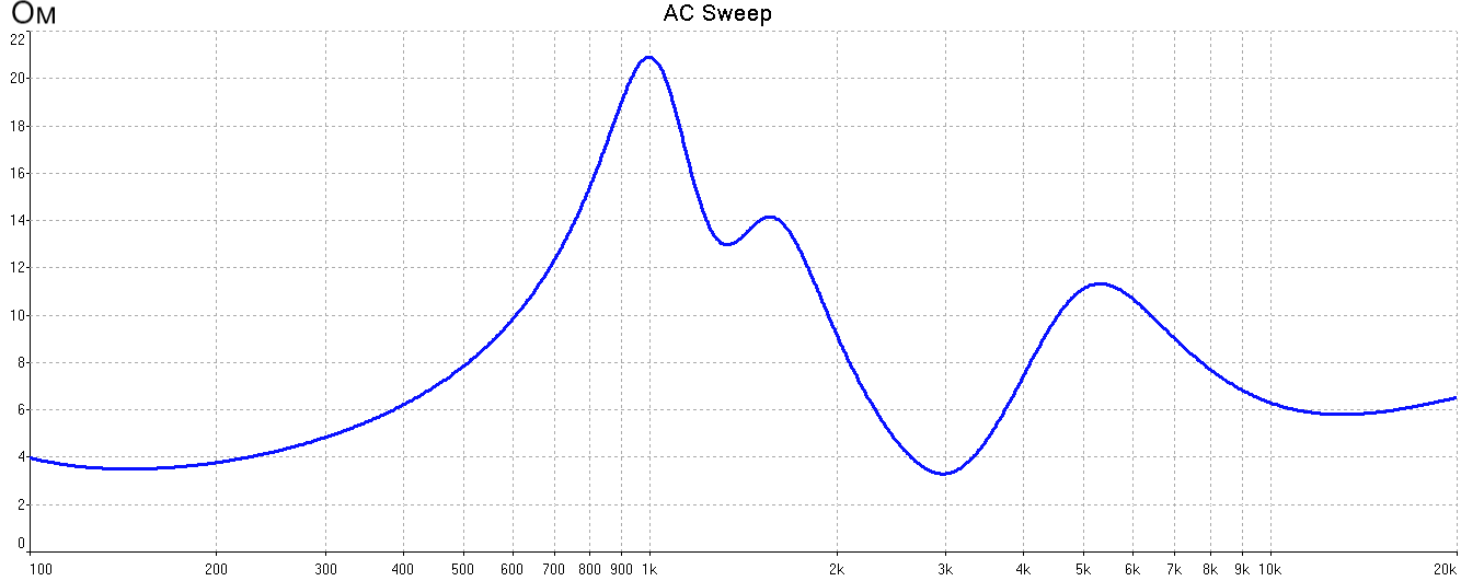

АХЧ полос по напряжению и входной импеданс.
Не составляет труда увеличить гасящий резистор на входе ФСЧ на 1...1,5 Ома, получив вежливый смайл и минимум 4,2 Ома на частоте 3 кГц, но теряется женственная выпуклость АЧХ СЧ полосы... Будем послушать.
На АЧХ от #351 есть несоответствие схеме: АЧХ НЧ полосы показана для резистора 1 Ом, а не 3 Ома в ФНЧ. От его величины зависит отдача НЧ на горбике 2 кГц и крутизна ската выше по частоте. Возможно, ещё его увеличу.

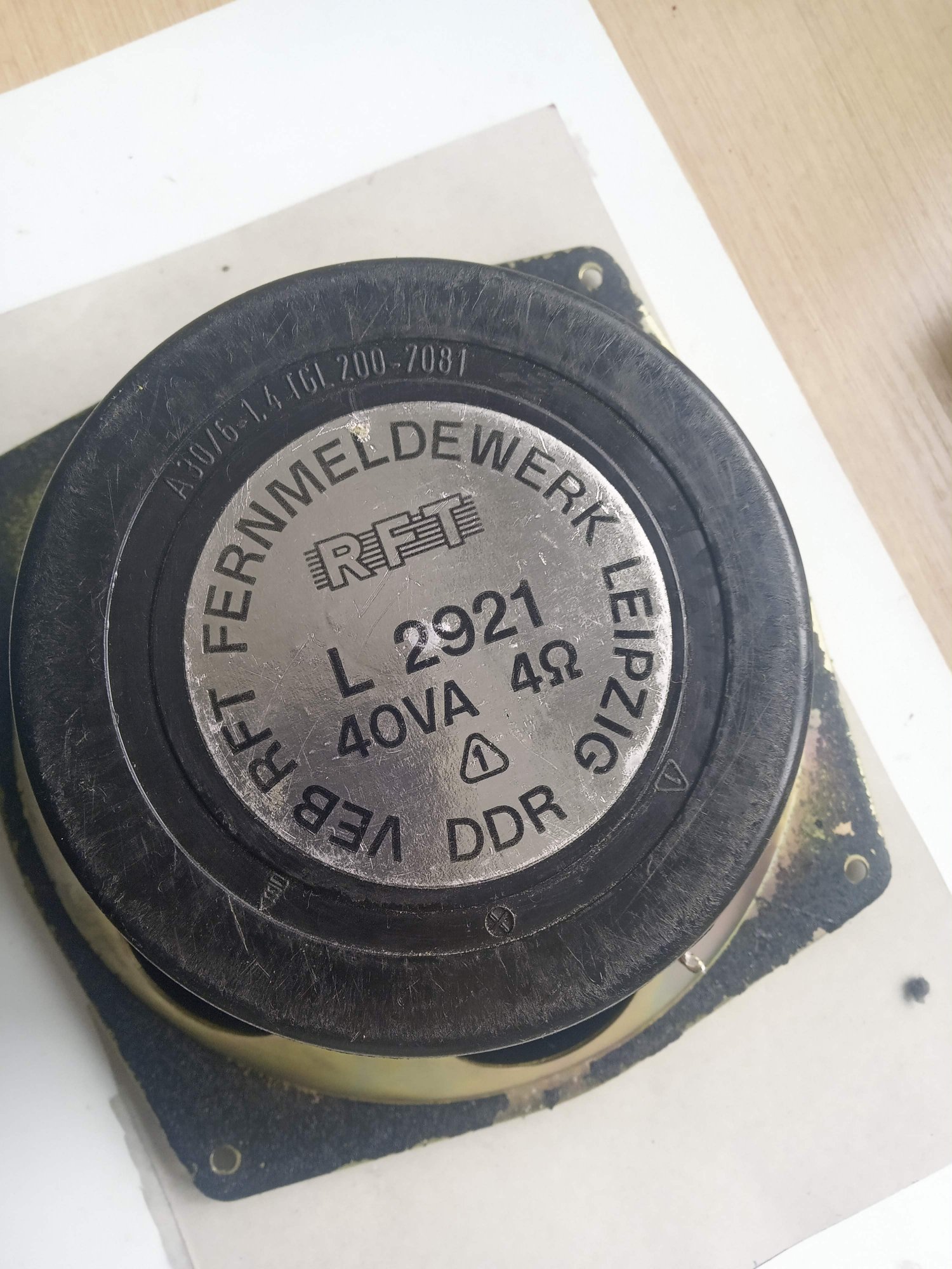

Высота намотки зк у L2921 вроде не большая, следовательно рабочий ход ограничен. А ф.и. как раз поддемпфирует подвижку от чрезмерного разноса. Не ратую за фазоинвертореое оформление, рассуждаю скорее как конструктор, оценивающий возможные варианты решений.

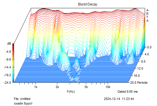

Ну, послушал #367 . Не понравилось, на 3+. Рок не идёт, струна не звенит, широкополосник широкополосником, причём - бумажный 100%. Красивые АЧХ, не более того. Поплыву делать ВВС смайл или менять ВЧ динамик, или и то, и другое. Даже панч не убедил: СЧ победили по ходу.
Завтра буду пробовать улыбнутую систему
Поэтому и резонансная частота у него не низкая, не надо пускать его в огород, очень низкие частоты не для него.

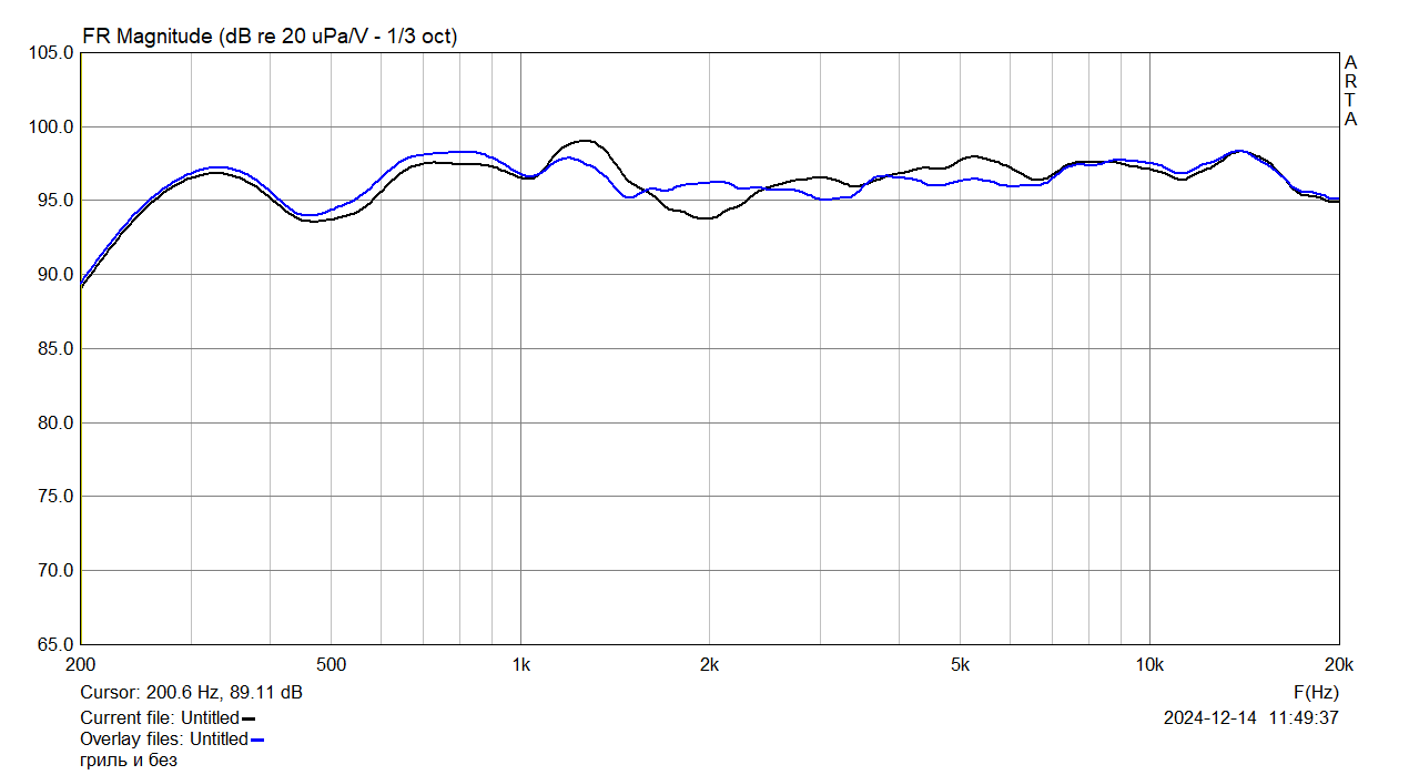

Склоняюсь к замене пищалки. Вообще-то она была взята третьей* ситуативно (была под рукой), чисто для улучшения Диаграмма направленности, реверберация комнаты, звуковой образ , и исходно смотрела в сторону слушателя под углом... что-то там 60°, озвучивая в основном потолок. И хочу посмотреть ватерфолы, кажется, что-то там нечисто.

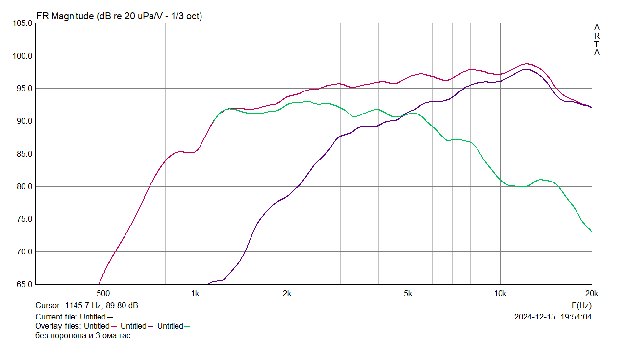

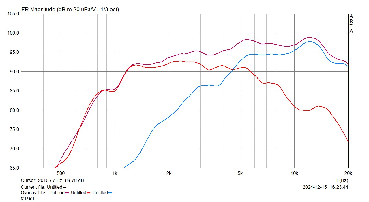

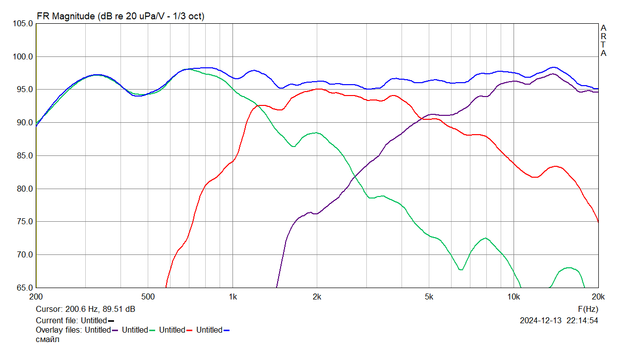

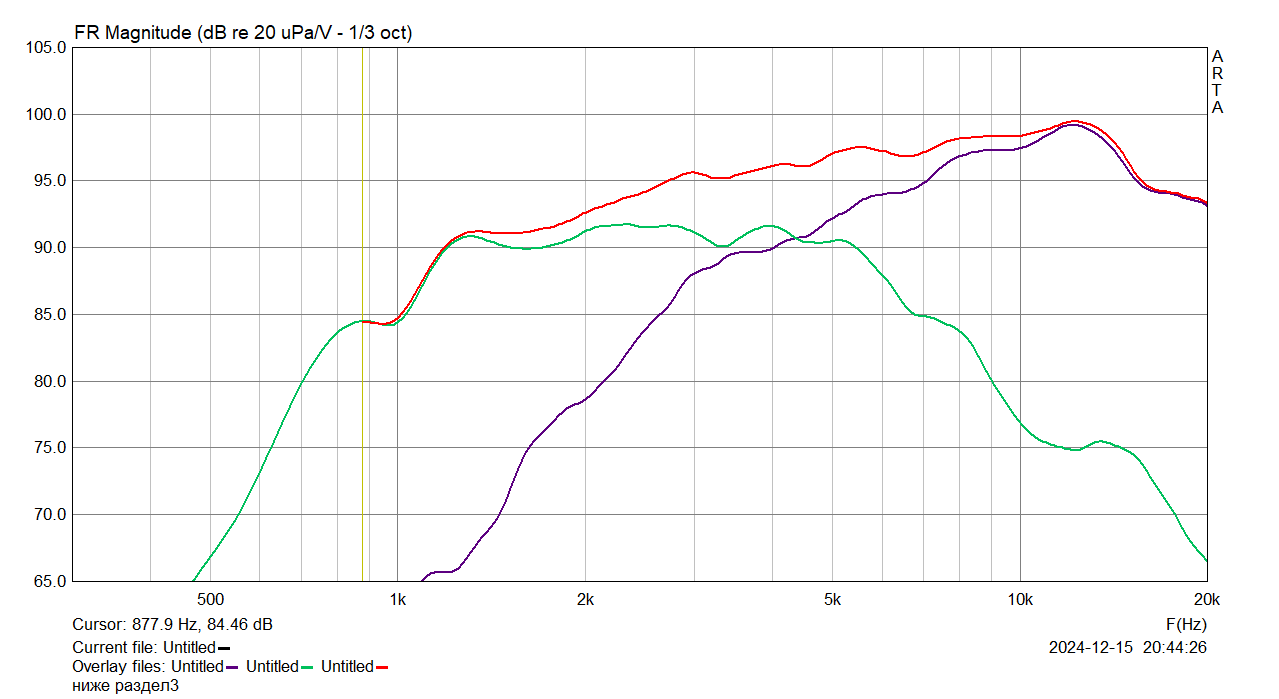

АЧХ без гриля (чёрная) после того, как получена "улыбка" с грилем (синяя):

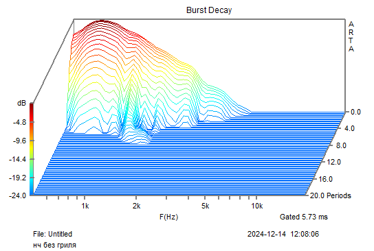

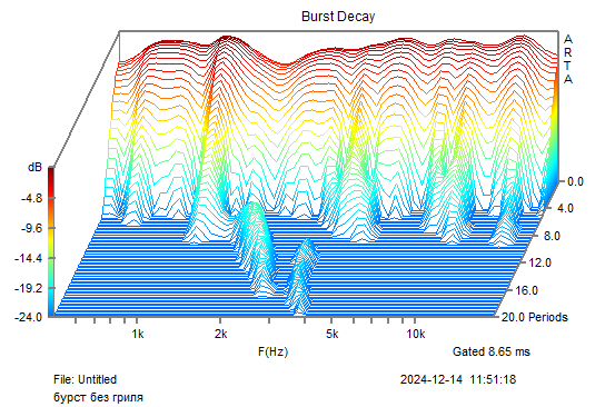

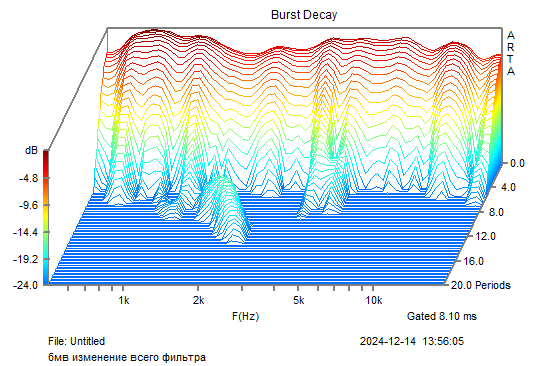

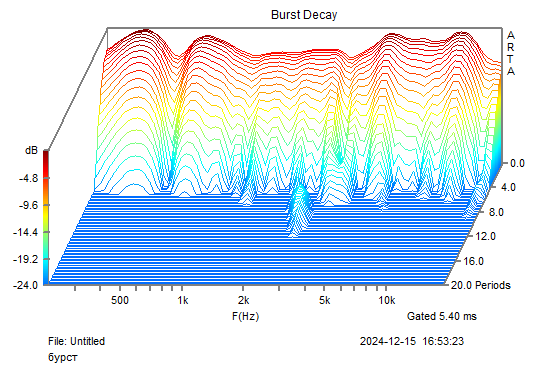

Бурсты с грилем и без в абсолютно одинаковых условиях:

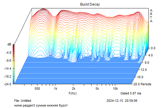

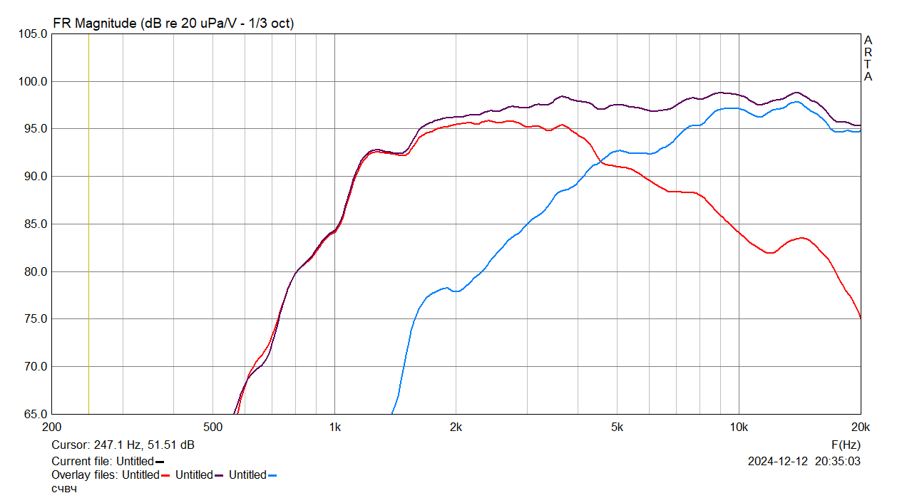

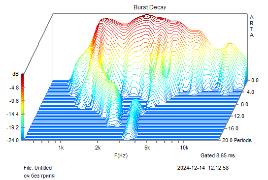

Неоднозначно и не очень чисто. Бурсты по полосам:
НЧ без гриля молодцом, остальные - ...

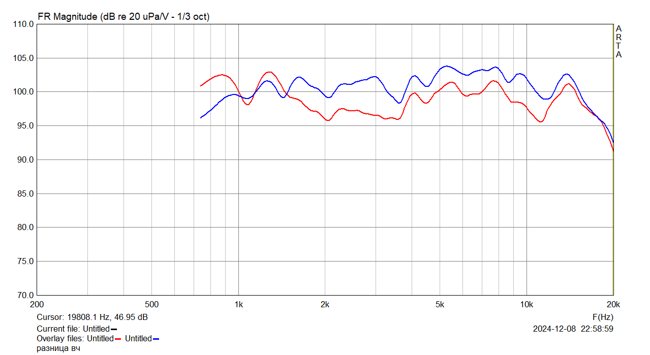

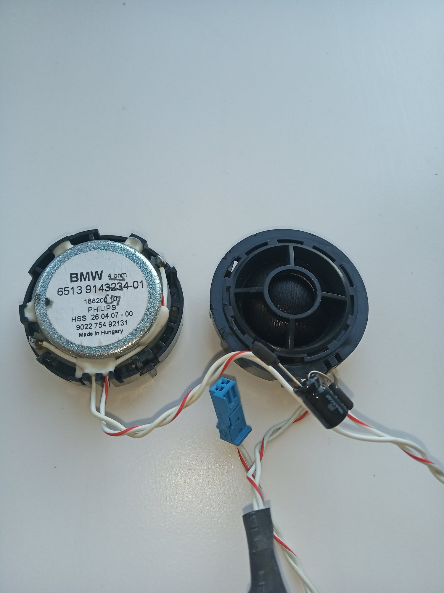

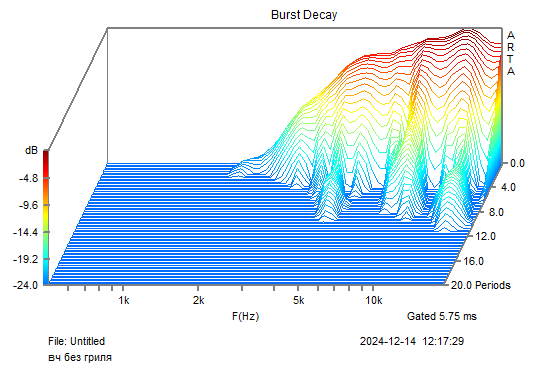

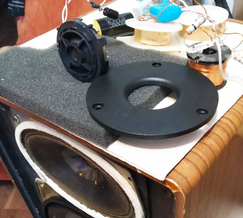

Значит так. Гриль - долой. Низкую частоту нижнего раздела - долой. 6ГДВ меняю на ВЧ из BMW . В первом приближении получил такое:
Чище, не правда ли?
ВЧ-шник частично смотрит в поролон, потому его уровень упал.
Послушал в таком виде. ВЧ не хватает, а в целом - идёт 6ГДВ-2 лесом, а потом - полем, и пусть там потеряется. БМВ без фланца, с чужим фильтром, с завалом ВЧ его переиграл по натуральности и приятности.
Надо сделать мелкий фланец из картона, чтобы подняться над поролоном в том числе. Думаю, придётся перейти на сведЕние и прослушивание по оси "посередине между СЧ и ВЧ", а то я его не доведу до толку: место под фланец у ВЧ динамика сейчас отодвинуто на примерно 30 мм от рамки корпуса (гриля нет), и верхняя стенка будет постоянно мешать.

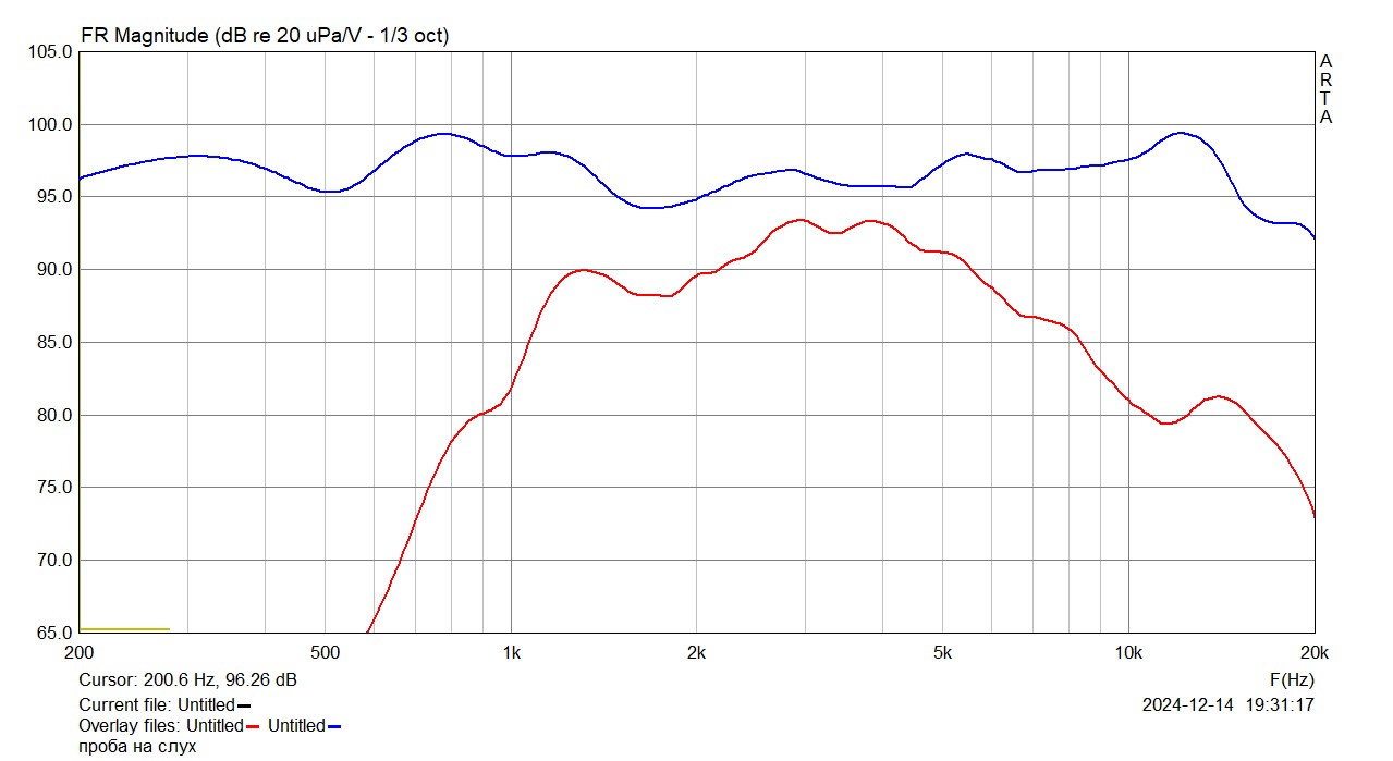

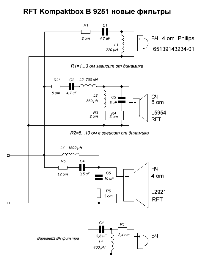

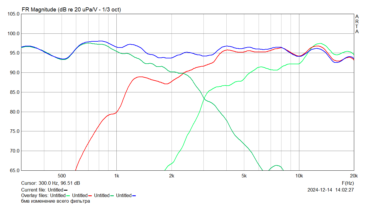

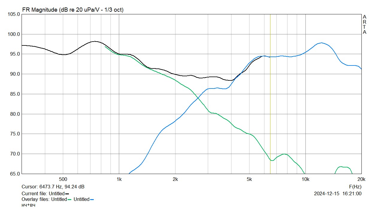

На картинках давно всё хорошо, с небольшими флюктуациями, а СЛЫШНО как???
Чище, не правда ли?
Да, водопад много лучше. А ухо что говорит?
Уровень нас сейчас мало волнует, волнует общее ощущение.
Логично. Он не плох, но наши требования превышают его возможности.
Прочная бумага не боящаяся снега, града и детских пальцев- это вам не мягкий шёлк.
Вот это - главное, а не до какой частоты он работает и с каким уровнем (понятно, без фанатизма).
тоже думаю, что фланец нужен, но есть ещё вариант на пробу - поставить на самом маленьком фланце НА ящик, сверху, снаружи.
А если сделать как я только что написал - глаз циклопа сверху и посередине? Попробовать это проще всего на сведётся - не сведётся.

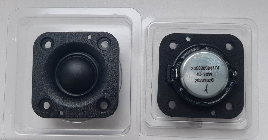

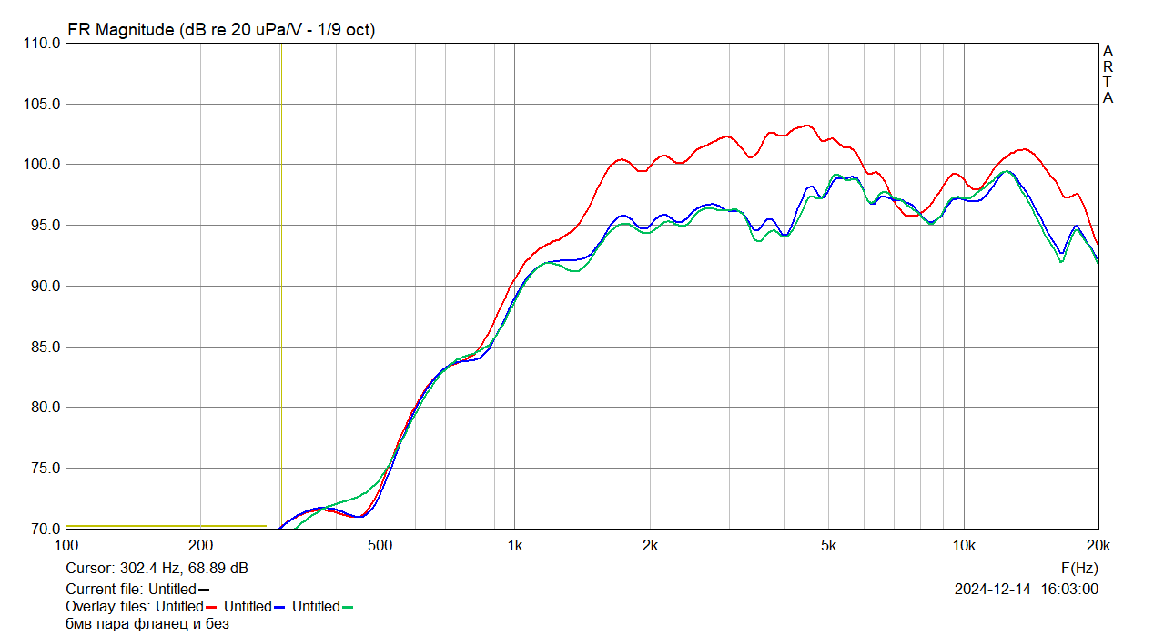

Пищик БМВ послал меня подальше с купленным в магазине фланцем с мелким рупорком, похоже, он хочет жить фриэйр. Зато сходство в паре превосходнейшее. Красная - с фланцем, остальные две кривые - сладкая парочка фриэйр. Фото положения фриэйр и фланца прилагаю. В 1/3 октавы красивее.
Могу попробовать картонный маленький держатель, вдруг ямка 3,5 кГц закроется.
И правильно послал, одобряю.
Я имел в виду не это чудовище (покупной фланец), который годится для установки на лицевую панель, да и то плохо поскольку очень сильно удаляет оси ВЧ и СЧ друг от друга.
Я имел в виду крохотулечный фланец подковообразной формы, чтобы колесо динамика не каталось по крыше ящика.
Да, есть ВЧ динамики которые любят жить в корпусе на фланце, а есть которые любят выступать в голом виде, ну надеть на них только подковообразные короткие трусы, чтобы они не укатили.
Таким же динамиком являетя Ля Вошь, обзор которой я делал. В справочном листке хитрожопые итальянцы не написали что красивая ровная АЧХ достигнута для голого динамика висящего в воздухе и попытки надеть на него корпус, закончились кривляниями.
Можно (хорошо бы) сделать для этого БээМВэ и Ла Воши поворотное крепление чтобы его можно было кивать вверх или горизонтально.
Какая-то подставочка которую можно было сдвигать вглубь на крыше корпуса. Найти оптимальное положение. И беестыже скажу, что закрепить его в этом положении на скотч чтобы корпус не буравить.
Вот про это недавно и писал - буржуи, а сегодня и китайцы, хорошую повторяемость обеспечили.
А у нас каждый 2ГД-36 - личность, со своей линией поведения, панимаешь он так видит.
Фланец - в сад.

Перешёл на ось "продолжение верхней стенки корпуса", ось ВЧ динамика теперь горизонтальна, фильтр подрихтовал, послушал такое:
НАМНОГО лучше, чем с 6ГДВ-2. Живые инструменты, узнаваемые. Нет окрашенности аккордеона и окарино (духовых), намного лучше струна.
Не удивлён.

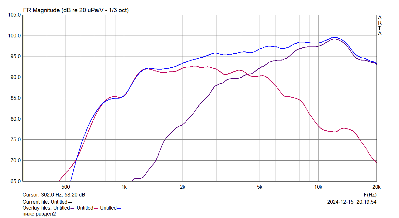

фильтр подрихтовал,

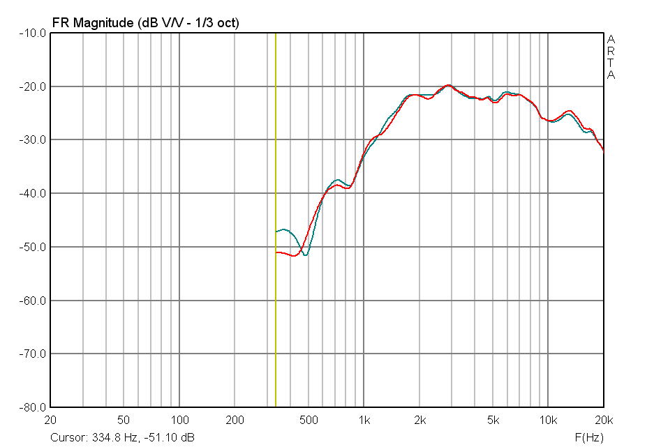

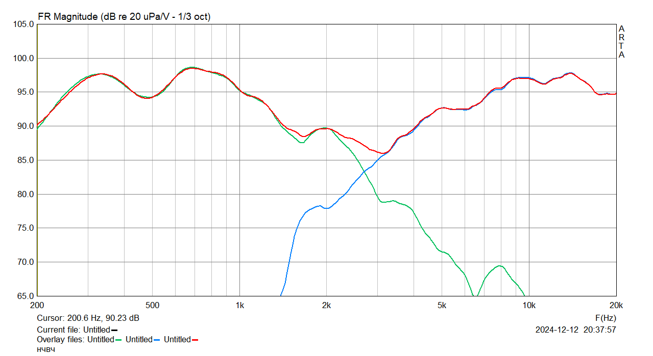

АЧХ СЧ динамика не очень радует. Горб на 1 кГц с небольшим. Вообще нет "полки", кажется что в фильтре СЧ динамика нет цепочки давящей ВЧ которая от него сейчас только мешает.
Понимаю, что делалось на скорую руку, но интересна стыковка СЧ-ВЧ. И интересно что покажет водопад.
Знаю что вопросы задавать куда проще, чем отвечать, но интересно.
И что вы ДУМАЕТЕ по поводу замены этого глухого СЧ на что-то подобное в духе 2ГД-38?

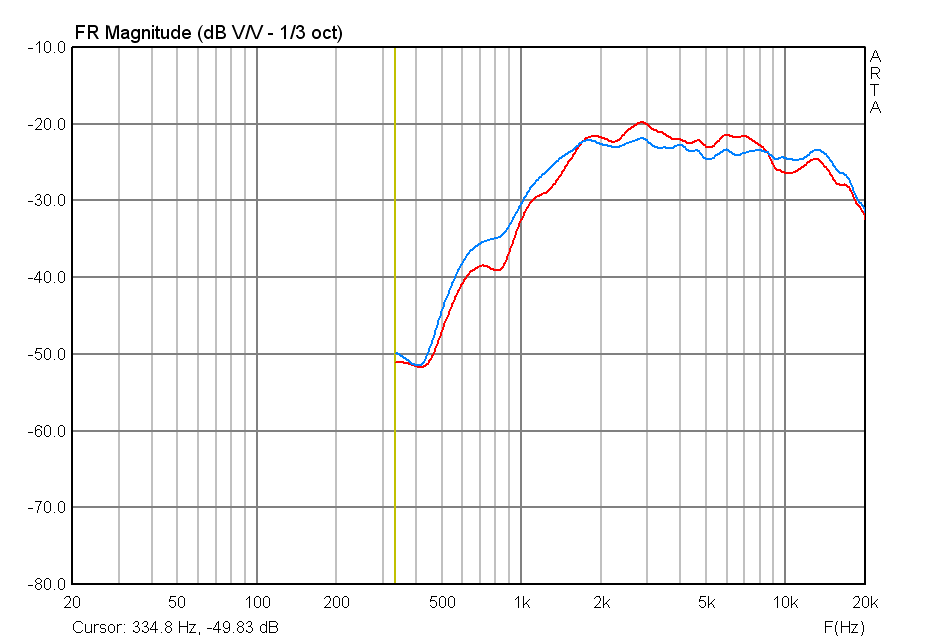

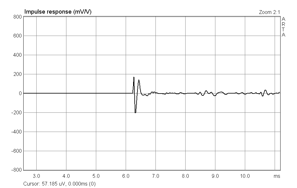

Из-за приличного холма 12,5 кГц импульс искажён. СЧ - слаб по уровню, его на импульсе почти незаметно. Складывать нечего. Я выставляю глубину ВЧ следующим образом. Нахожу "хорошо", потом нахожу точки "примерно одинаково хуже", и тогда уточняю точку "хорошо".
Сейчас ВЧ без фланца, держится на соплях скотче?
Примагничен к железному профилю, лежащему на поролоне.

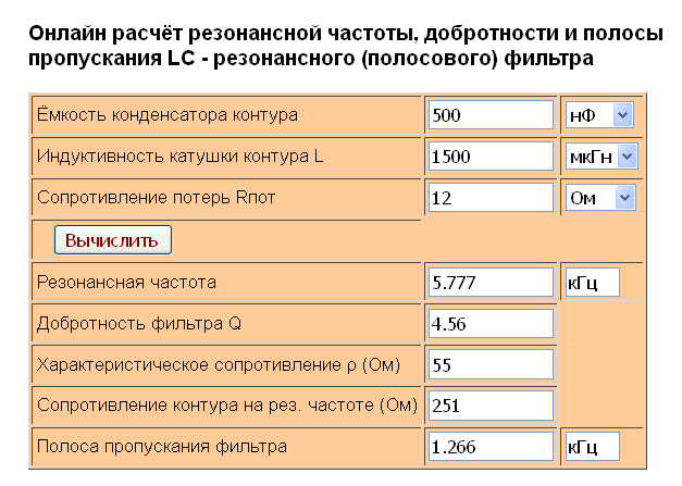

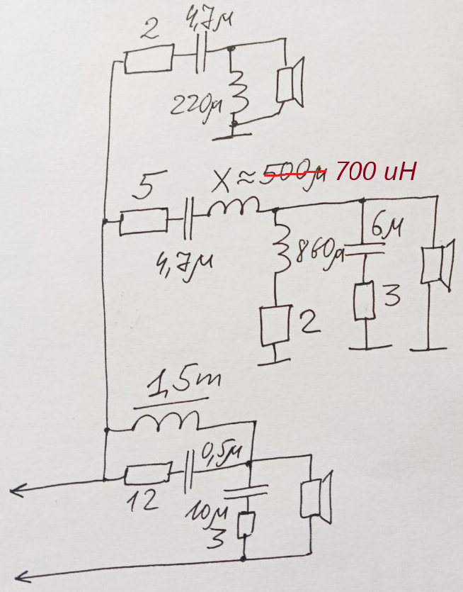

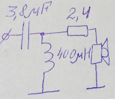

Катушка сейчас больше 1 мГн!

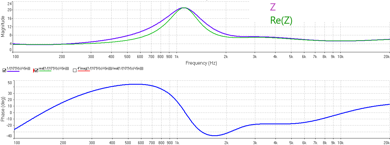

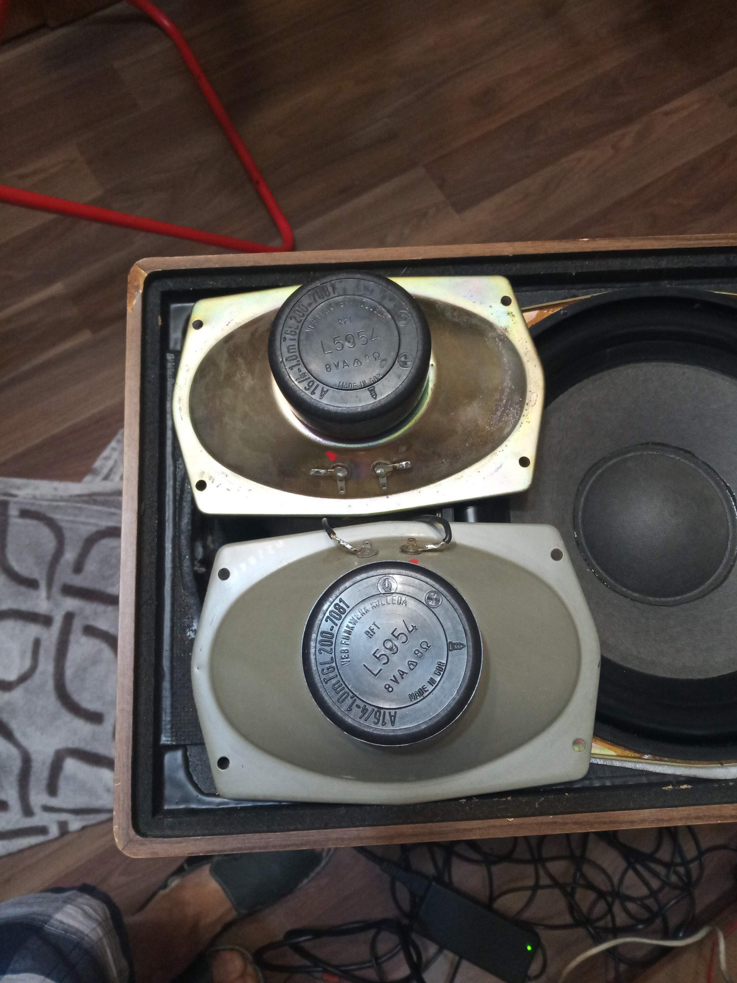

smile_9Выступ 1,2 кГц - НЕ резонансный горб. Резонанс 800 Гц и очень мягкий. Это - выброс АЧХ динамика. Так что дывачки в железе тут не помогут. Вот он, красная кривая. Весьма сильно кривая!
para-vch-png.116839
А для 2ГД-40 (-38 нету) нужен бокс, -1 литр минимум, а доступ внутрь - через отверстие под НЧ динамик. Вот как бокс присобачить изнутри? А никак. Надо, чтобы он ставился спереди уже вместе с динамиком.
Кстати. Под ВЧ динамиком на передней панели приклеена ДВП. Может, планировали бокс?
В этой паре АС на задней стенке есть некое устройство типа втулки с разрезанной крестом резинкой внутри. Мне кажется, это клапан выравнивания давления при транспортировке. Во всех АС есть подобный девайс или мне попёрло?

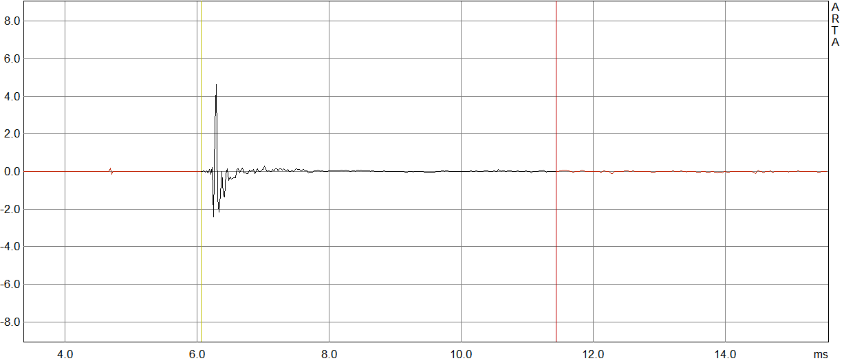

А он из-за пищалки? Что-то он и на старой пищалке, и на новой - может микрофон?
На этом компьютере у меня нет измерений динамиков Компактбоксов.

И сколько сейчас заглубление относительно передней кромки ящика? Примерно 2...4 см?
А может убрать поролон? С одной стороны плохо - будет ступенька. С другой стороны - может и ничего, особенно если АС будет ниже ушей, а пищалка будет смотреть под углом вверх?
Может ёмкость на "землю" поставить чтобы срезать ВЧ?
Сделать картонную коробку и приклеить её изнутри. Неудобно, но возможно.
Тогда непонятно из чего и как делать бокс, хотя возможно. Так же из говна и палок. Пардон, из огрызков картона и клея. Реально. Крысоту никто не увидит. Думаю, жесткости картона хватит.
Не помню, у меня память девичья - помню только то что мне надо.
Посмотрю когда открою, снаружи нет, не припомню, и внутри я прочно приклеил по стенкам весь ватин который был.
Но Вы согласны что надо что-то делать с СЧ динамиком (эллипс) - менять или дорабатывать?

Поменял топологию ФСЧ напрочь, схема теперь
Понял, что без двух разных точек для микрофона для двух стыков не обойтись никак, при моих измерениях с 50 см, как бы мне ни хотелось. Теперь нижний и верхний стык измеряю с 50 см из двух точек, эквивалентных по фазе для прослушивания ака "расстояние 2 метра по продолжению верхней стенки корпуса". Верхний стык измеряю по оси "продолжение верхней стенки корпуса АС", нижний - "чуть выше середины между СЧ и НЧ". Микрофона не касаюсь, меняю угол наклона АС, подкладывая сзади и спереди нескользкий предмет*.
Схема дала следующие результаты.
Нижний стык с нижней точки. На частоте резонанса СЧ, равной 800 Гц, имеем -13дБ от среднего уровня и крутизну ската, превышающую 12дБ/октаву, проходит.
Верхний стык с верхней точки. АЧХ СЧ полосы поменялась на +/-1дБ из-за другого угла и влияния выступа корпуса над СЧ динамиком: торчит прилично.
НЧ+ВЧ по оси "посередине между ними". Почти можно слушать ))
НЧ+ВЧ и СЧ.
По последней картинке рассчитал сумарную, исходя из условия отличной сфазированности всех трёх полос, что и имеет место:
Проблема очевидна: яма 4 кГц и зуб 5,5. Маленький кронштейн-фланец в любом случае изменит АЧХ ВЧ динамика, который сейчас просто лежит на поролоне 1см, примагниченный сзади к железному профилю. Кстати, профиль меняет поле рассеяния! :unsure:
Бурст и импульс варианта, снято по оси для верхнего стыка, поэтому нижний стык разъехался.

Update/ По заветам Сергея KSV выкинул поролон из-под ВЧ динамика. Стало намного лучше, спасибо, Сергей!! Фланца-кронштейна пока не придумал.
Вариант с более низким разделом и большей выпуклостью АЧХ СЧ полосы вверх:
Ещё один вариант, на котором остановился:
Сумма в нижней и верхней точках измерений на фоне СЧ полосы:
Поскольку в точке прослушивания ОБА стыка будут в ажуре, то суммарная АЧХ пойдёт выше высшей, перепрыгнув с красной кривой на синюю на частоте 3 кГц и прибавив на дне ВВС смайла 1дБ.
Бурст в нижней точке:
Этот вариант взял на прослушку и... залип на час. Всё устраивает, все инструменты, баланс, проработка, энергетика. Ну, нет 40 Гц. Зато одна АС озвучивает с не очень большими изменениями тембра всю комнату, приятнейше слушать и в коридоре, и на кухне, и в моно варианте притягивает и усаживает слушать.
Финальная схема первой АС:
Ну, может 3 Ома вместо 2 поставлю в ФВЧ, посмотрю. Или 4 Ома вместо пяти в ФСЧ по входу.
Жаль, что мои СЧ динамики - специфичные, схема мало что даст другим людям. Просто не представляю, что тут делать без микрофона... и без симулятора - перед тем. Ибо, данная топология ФСЧ была отработана несколько дней назад, смотрите варианты ФСЧ #333 : синяя кривая соответствует именно такой топологии (но - другим номиналам!).
АЧХ по напряжению и импеданс последней схемы. Индуктивность Х скорее ближе к 700 мкГн, исправил на схеме, а по факту уточню окончательно.
Реактивность на частотах 300...500 Гц существенная, но при моих 1 Вт/канал рояли не играет. Чисто теоретически, исправляется включением последовательного контура в составе 30 мкФ+900мкГн+8 Ом в параллель клеммам АС #117
Да уж, схема НЕ простая. Но это не вычурность, а сложные динамики. И сколько с ними было борьбы...
Полезно почитать тем кто хочет измерять. Не так просто измерять, а все считают что купил микрофон и всё.
Хорошо и добиться было не просто, зато резонанс значительно подавлен.
Да, корпус маленький, динамики впритык к краям. Лучше было бы делать корпуса без этих выступов, надо взять на заметку тем кто будет делать подобные корпуса.
Мне нравится такой импульс для ТРЁХПОЛОСКИ.
Он похож на импульс одного динамика, острый.
Кто понимает, то оценит.
Спасибо что пригодилось, мне как бальзам.
_tort Ура! Наконец-то получилось. И сколько на это ушло времени...
У них могут оказаться такие же. И, скорее всего, подстроить немножко будет проще, чем начинать с нуля.
Однозначно! НЧ динамики хорошо повторяемы (в нужном для трёхполоски диапазоне частот), ВЧ - ещё более схожи в паре. Есть и Sonavox для "Шкоды" , могу и для них подобрать ФВЧ. СЧ слишком разные, но в последней схеме они играют относительно узкую полосу, смотрите АЧХ по напряжению, а уровень их полки АЧХ -6дБ = расхождения нивелируются самой схемой. В первом приближении, второму СЧ из данного комплекта понадобится увеличение гасящего резистора с 5 до 13 Ом, и СЧ полоса придёт в норму! А, нет, не так просто: 1 кГц у нынешнего СЧ-шника сильнее, придётся поиграться.
Однако, НЧ динамики в этих АС бывают с пузом 500...1000 Гц на АЧХ, а бывают - без пуза #206 . #209 Нужна тщательность: для L2911 данный ФНЧ не годится!
По данным симуляторной разведки ФВЧ типа
имеет точно ту же АЧХ, но минимум на 0,6 Ома выше импеданс на ВЧ. Мелочь, а приятно. С другой стороны, меди надо больше.
Приделаю фланец-кронштейн, испорчу всё, и начну по новой )))
А почему бы и да! Только у меня их нет, а возлежание на полочке 3 см перед фэйсом, плюс другие габариты/другой баффл искажают нужную для прикидки информацию #1
_mimino
А я тогда сниму АЧХ Филипсок-БМВ без фильтра, повычитаю, что положено, и сочиню ФВЧ.
Я и забыл, что Филипс тоже 4 ом поэтому разницы или нет, или она незначительна. Если бы вспомнил, не стал бы напрягать.
Итак, вот первый вариант схемы не от руки, для меня такие предпочтительны потому что легче читаются.
Изменения, дополнения, замечания?
Какой запасной вариант добавить для НЧ динамика?
Теперь просто внести поправки и заменить рисунок.
Надеюсь, владельцев Компактбоксов схема заинтересует.

Схема #386 правильная, кроме неизвестных полярностей динамиков.
Поправлю и дополню если что не так. При сохранённом файле это пара пустяков.
Там я надписал частоты полученные по калькулятору, учитывая что нагрузка фильтров не резистор, он не точны, но помогут подогнать если надо. Как я понял, С4 чтобы НЧ динамик приглушить на 8 кГц и в его окрестностях.
C2L2 определяет среднюю, главную частоту СЧ динамика, выше и ниже плавно и осторожно пригибаем вниз.
F - резонанс контура, f - полоса пропускания.
Что думаю. Там, где ДН широченная - подсадить АЧХ на 1дБ, а там, где поуже - добавить 1дБ, и послушать. Как раз 4 Ома в ФСЧ и 3 Ома в ФВЧ по входах полос.
Гм. Значит поднять СЧ, вместо 5 ом поставить 4 ом? Интересно. Но это уже юстировка, полировка.
Вещаю как своё мнение, не претендуя на истину, впрочем, как всегда.
По формуле, режекторный контур в ФНЧ настроен на 6 кГц, а я так вообще хотел на 5. Но удобные 470 нФ победили (А вдруг они 600 нФ?)
Ну так я написал, что по формуле, а не по факту и даже добавил что нагрузка не резистивная, с такой нагрузкой частота контура изменится и всё равно подбирать надо по факту.
Когда (если) буду править полярность динамиков, лишние цифры уберу, чтобы других не смущали.
Частота расчета как таковая, нам мало важна, важно сравнить АЧХ без контура (оборвав цепь параллельного конденсатора) и контуром чтобы увидеть его влияние и подстроить. Мне так кажется.
Просто на схеме 8,4 кГц - при расчёте была утеряна двойка перед пи, разница корень из 2.
Приношу свои изменения, я ошибся. Не пойму как, ночью и с устатку внимания уже никакого. Я слишком ленив стал, поэтому не считаю по формулам, а пользуюсь готовым, обычно сайтом "впаяем"
Сделал снова и...
На 5 кГц ёмкость 0,66 мкФ.

Но сначала красивый импульс от копеечных безымянных китайских динамиков:
Импульс от 2ГД-36 и подобных динамиков не похож, но похож вот этот:
Это я для Вас, Николай, Вы понимаете в скучных фазах и импульсах.
Динамик PHT-407 рекомендованный Бокарёвым, за что ему ещё раз спасибо. Ниже импульс от PHT-407 но с фильтром второго порядка:
Эка он его покорёжил. Ох уж эти фильтры.
Вернёмся к китайчонку.
Бирюзовая (зелёная) линия с полуметра (всё с полуметра) по оси, динамик на корпусе АС смещён вглубь на 3 см СО ШТАТНЫМ ГРИЛЕМ. Смещение на 20 дБ вниз вручную чтобы лучше видеть, как говорил волк. Всё без фильтров.
Красная линия - то же но БЕЗ ГРИЛЯ. Кто-то писал выше, что гриль портит?
Далее без гриля. Оба динамика №1 и №2, честно, я боялся что будет разброс, но:
ПРЕВОСХОДНО! Динамики может так себе, но повторяемость идеальная чего не скажешь, увы, про советские динамики, поэтому я и пишу что дешевле купить дорогой импорт, чем ведро советских для подбора пар.
Теперь поверну на глаз на 45 градусов колонку и:
Чёрная линия - поворот. Честно говоря, не ожидал. Как звучит не знаю и как динамик не любит фильтры - тоже, но пока лучше ожидаемого.
Зачесались у меня руки сразу сравнить с итальянской пищалкой фирмы Ля Вошь (я их уже обосревал) в тех же условиях.
Любопытный угол импульса внизу, не поленился показать. Импульс отличный, затухание быстрое.
Китаес, как положено, красный, итальянес, по новой моде - голубой. И я уже писал, что итальянец лучше в голом виде. Его недостаток - он защищён сзади длинным ребристым радиатором, но спереди пупком выступает купол, попытки же поставить его на панели приводят к резкому ухудшению АЧХ..
Не знаю как поведёт себя с фильтрами, но пока превосходно.
У макаронника R=6 ом и вот такой импеданс:
Поэтому он ни 4 ом, ни 8 ом, только 6 ом.
