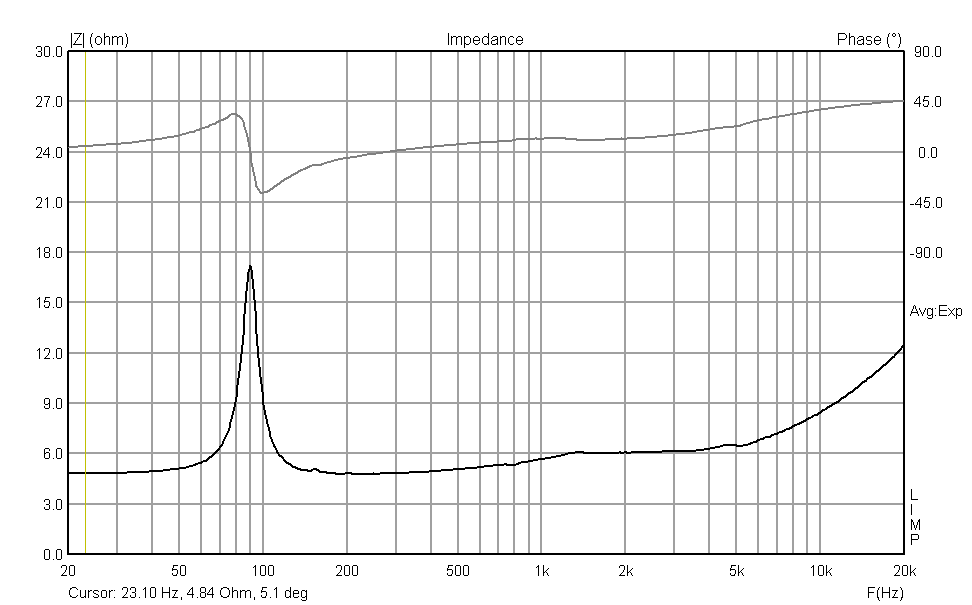

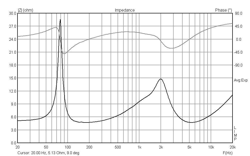

Для начала графики имедансов.
Мой фильтр. Я боялся проседания импеданса ниже 3 ом, но его нет нигде. Сопротивление чистого НЧ динамика постоянному току 3 ом. Импеданс везде более 4 ом. Сказывается сопротивление катушки фильтра и проводов.

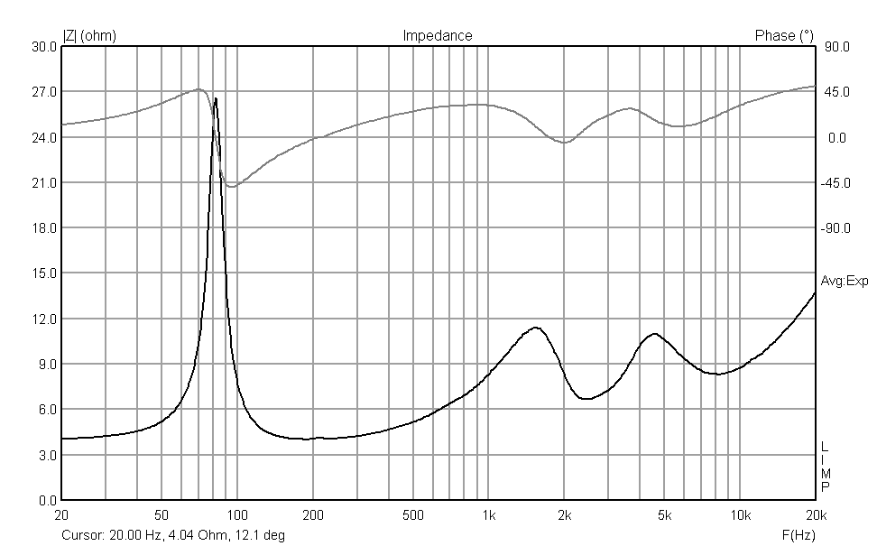

Импеданс с фильтром без катушек. Завидная Z, но минимум уже 5 ом из-за нового более "правильного" кабеля криво впаянного прежним владельцем (это мы поправим). Ну а чо? Динамик 3 ом + провод 2 ом = 5 ом.
Вот и АЧХ была бы такой же красивой, но увы...
А это импеданс с заводским фильтром по схеме с катушками. Без провалов, в целом нормально.

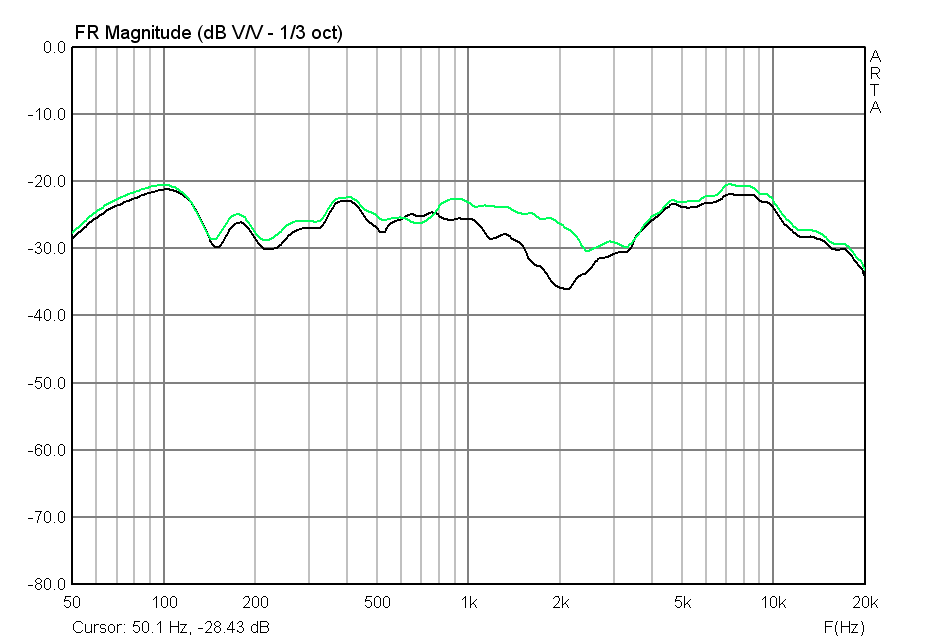

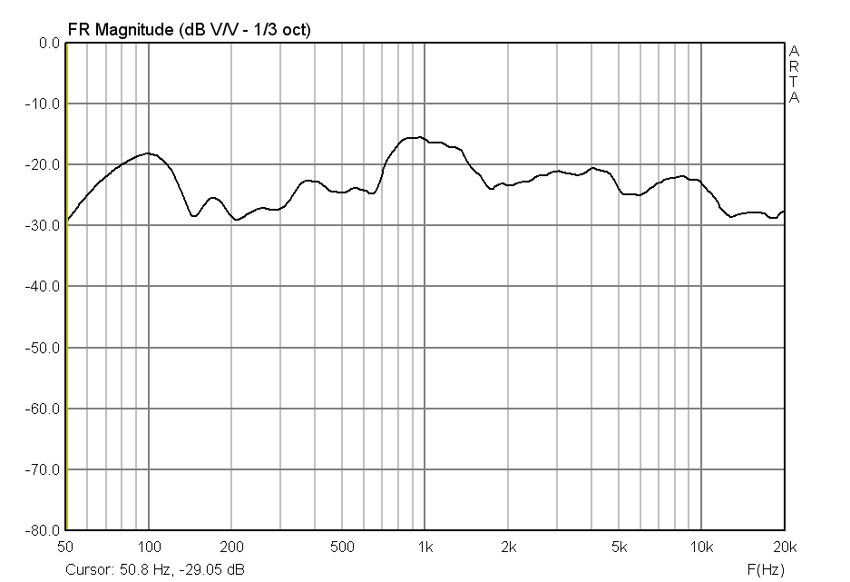

Измерения микрофоном нужны были оценочные, поэтому микрофон в руке, напротив ВЧ динамика, примерно в полуметре.
АЧХ со своим фильтром я приводил, повторять не буду.
Это АЧХ реально продаваемых колонок, с фильтром у которого слетели катушки. И всё было бы прекрасно, если бы не перевёрнутая миска на 0,8...1,6 кГц, здоровенная грыжа. Она от ВЧ динамика, вернее от надетой на него железной кастрюли сзади. Такую грыжу фильтром первого порядка не вырезать. Выше я писал, что хорошо бы сделать из этой кастрюли дуршлаг, но увы, не возьмусь - не соберу динамик.
Может такой презерва презенс нравится, но только не мне, извините.

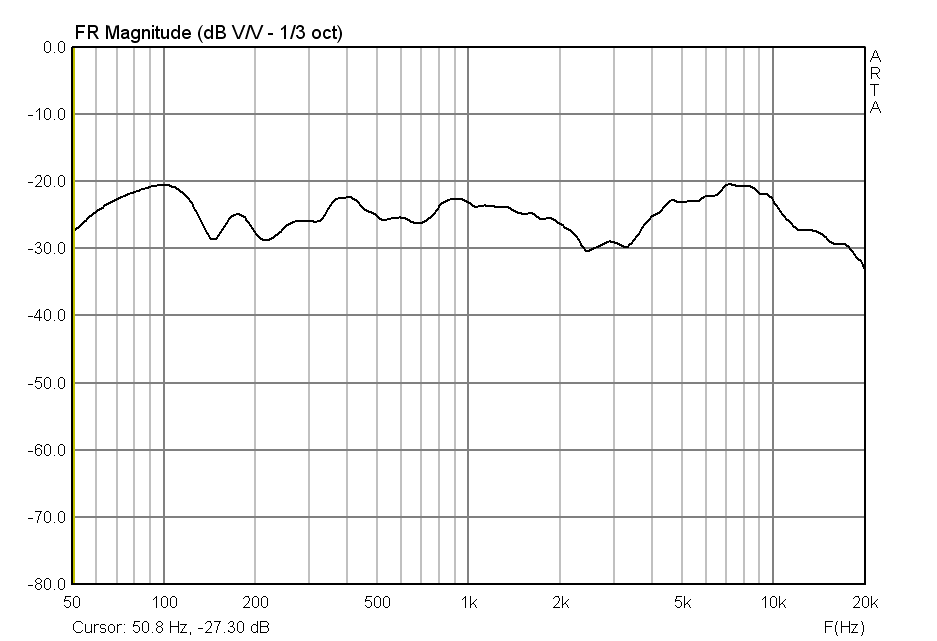

Теперь самый интересный вариант - штатный фильтр с катушками (привет Николаю Маркову, уверен, что ему будет интересно и он объяснит мне то что я недопонимаю).

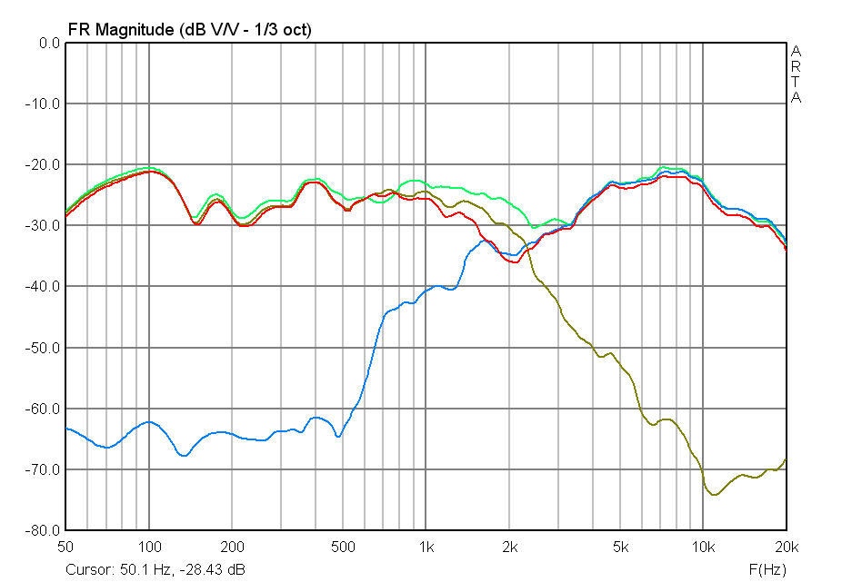

Не так плохо, я сильно удивлён. Но чёрт побери, почему в звуке такая тухлятина??! Может быть Николаю поможет разобраться график каждого динамика с фильтром по отдельности плюс переброс фазы.
Понятно, что оливковый цет - НЧ, синий - ВЧ, салатовый (как скворечники у Мешина) - в фазе оба динамика правильно, красный - противофаза.
На синей линии видно, что фильтр второго порядка грыжу давит, но не вырезает.
Это отдельно фаза и противофаза, непонятно почему разница почти 10 дБ. Что там с фазой?

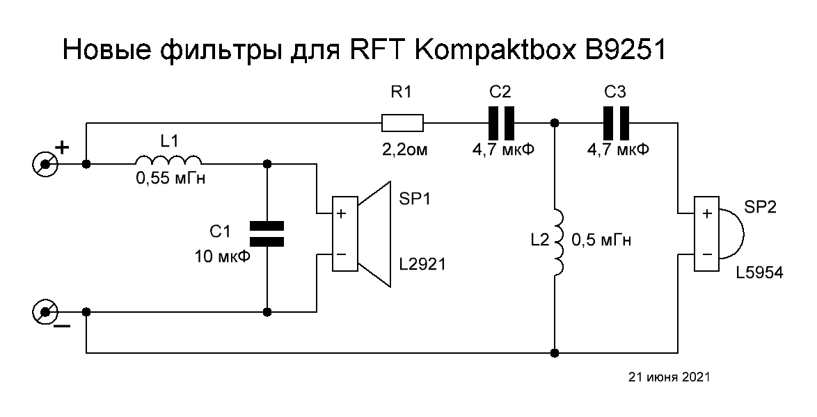

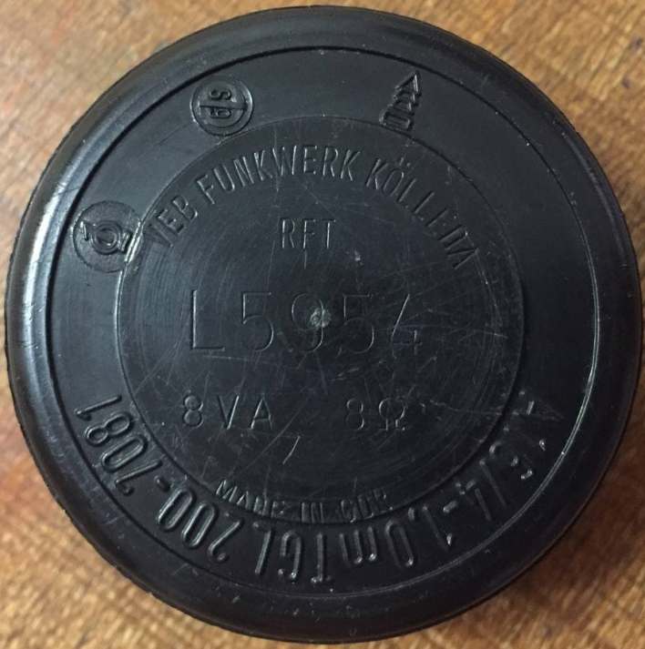

Дмитрий! Вот это мне уже интересно. Надо бы разобрать динамик, но я почти уверен, что не смогу собрать его, а портить не хочется.
Как он устроен? Подобно 3ГД-31 в котором нет центрирующей шайбы? Ну расклеить может и можно, хотя я не уверен - кто знает что за клей у немцев. Непонятно как его собирать и центровать.
Очень не хтелось бы портить работающие, пусть и не совсем правильно, динамики и убивать комплект.

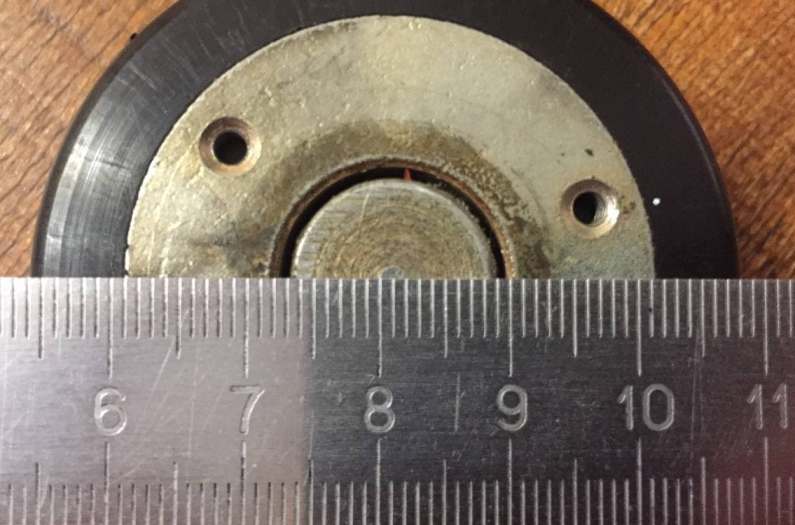

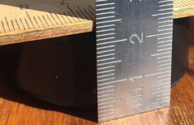

Нашелся магнит, сфотографировал)
Довольно сильно липнет, в отличии от наших такого же типоразмера, но и высота здесь больше. Верхний фланец не сильно толстый. Зазор немного в масле, так и было, хотя самого масла не было, возможно просто смазан немного:
photo_2021-07-25_10-21-51-min.jpgphoto_2021-07-25_10-21-57-min.jpgphoto_2021-07-25_10-22-02-min.jpgphoto_2021-07-25_10-22-08-min.jpgphoto_2021-07-25_10-22-12-min.jpg
Спасибо. Не масло это, наверняка магнитная жидкость.
Просто за столько лет от неё мало что осталось.

Собрал фильтра по вашей последней схеме. Вроде все классно, но есть субъективное ощущение, что середина превалирует , немного выпячена. Возможно я привык к другому звуку, слушал Revox 4620. Можете что-то посоветовать ? Может увеличить номинал резистора ? Сейчас 2.2 ома стоит.
есть субъективное ощущение, что середина превалирует , немного выпячена. Можете что-то посоветовать ?

Думаю, лучшее решение для баса - фильтр наподобие Линквица, можно добавить октаву, будет условно не от 60 Гц, а от 30 Гц, динамик это позволяет.
Можете поиграть катушкой L1. Попробуйте 0,6...0,65 мГн.

У вас в первой версии фильтра стоял резистор 3.3 ома, во второй 2.2. Что изменилось на слух во второй версии ?
Время прошло. По горячим следам я мог ответить, поэтому я и писал что-то вроде "спрашивайте пока я могу ответить", но вопросов не было, а сейчас у меня новый проект и я переключился на него.
Разницу между 2 и 3 Ом надо выслушивать, на это уходит немало времени (чтобы понять как лучше, для этого надо прослушать не одну запись и на разной громкости). Микрофон показывает разницу сразу.
Наверное, важнее, как я только что написал: надо чуть увеличить L1 чтобы обвалить НЧ динамик чуть пораньше.
Проблема, как я уже опять-таки писал несколько раз, в том, что у СЧ динамика горб из-за того что сзади динамик закрыт. Поэтому состыковать НЧ и СЧ динамик нелегко.
