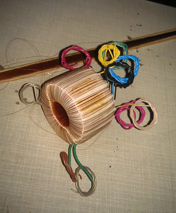

Эх, кто бы мне сделал контроллер для коммутации 24-32 реле! А трансы-аттенюаторы я намотаю! ;)
Прислушался бы к мнению спецов про супер-регуляторы на трансах и никитинских аттенюаторах, кабы хоть раз был сражен и растоптан их звучанием, как про то пишут и стонут.

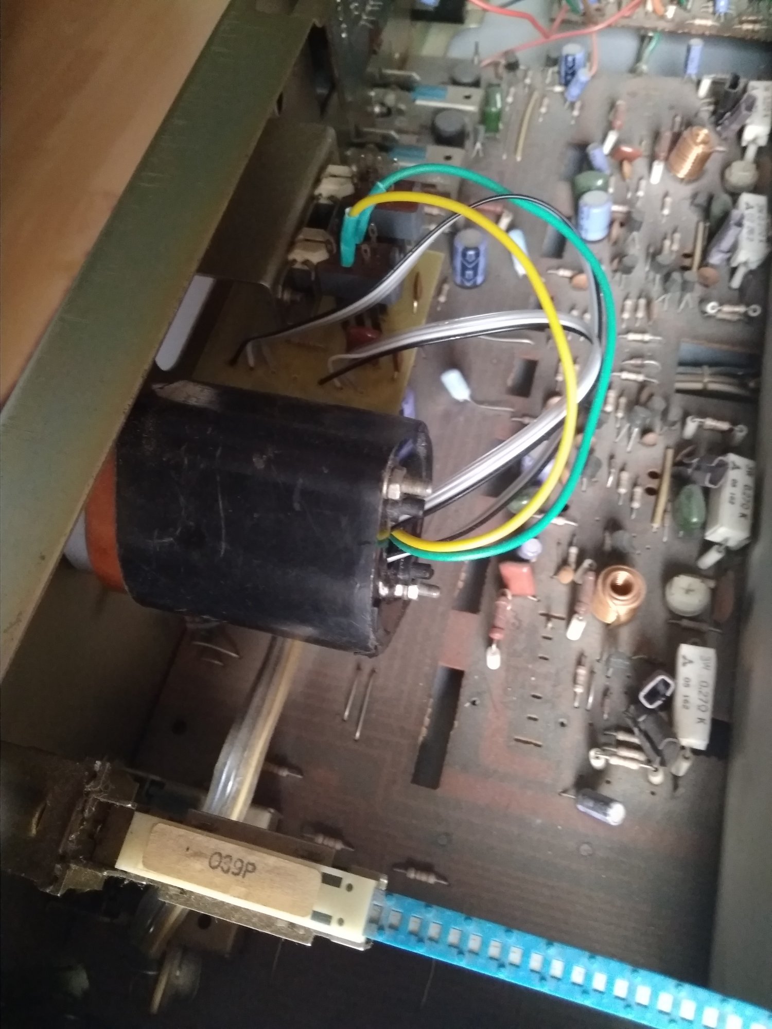

Усилитель слушаю с входными трансами-аттенюаторами на пермаллоевых кольцах, сделанных по заветам тов. Rezvoy. smile_6Переключатель РГ на 24 положения от Корвет УП-028 (ради такого благого дела разбомбил)). Дабы не отрываться от дивана, обучаемый (от пульта) приемник ДУ на PIC12F629, восьминогой блохе, на 2 команды - больше/меньше. Регулятор крутит шаговик от Sanyo (аналог ДШ 200- 0,08, от 5-ти дюймового дисковода).
А если не гнаться за самым высоким концом, то зачем изобретать лисапет на ардуине - не знаю.

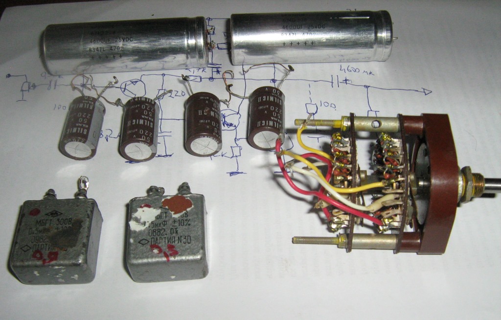

В дополнение к РГ Барка, Брига
24 положения, безобрывное переключение, не щелкает, как будто крутишь Альпс, и всё. Сопротивление 33ком, само то.
РТ на 21 положение, х-ка S-образная, тоже стоят как РГ в других конструкциях, регулируют даже очень неплохо. Тоже 33ком.
Такой и поставил вместо Альпса. Пришлось поискать.
Брал пустой, родной на 100кОм. Пересчитал на 100кОм. Антилогарифм-я зависимость, один выход ТК.
Что что, а тут механика приятно даже в руках подержаь, глаз ласкает.
А давайте ближе к теме, если можно. Как выеживаться с винтажом и суперредкими деталями мы все знаем, но это не повторяемо. Кстати, что бриговские, что барковские РГ - редкая какашка, надо кучу усилий приложить, что бы они нормально работали, без скрипа, треска и прочего, знаю, проходили. Да и перепаивать их на нормальное сопротивление надо.

У меня 10 отводов на входном трансформаторе и совершенно нет желания делать переключение плавнее. Так что умерив аппетиты можно вдвое сэкономить на дорогих реле.
