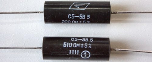

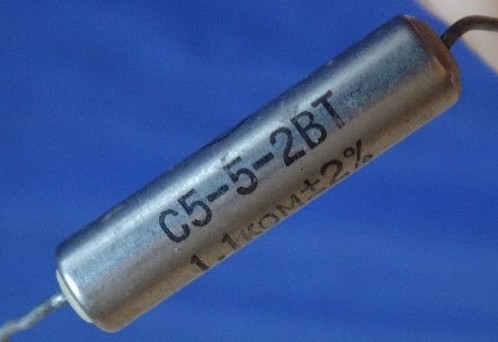

Резисторы С5-5В постоянные проволочные. Прецизионные и общего применения, изолированные, для навесного монтажа. Предназначены для работы в цепях постоянного и переменного токов с частотой до 1000 Гц. Резисторы С5-5В в отличии от С5-5 имеют более высокую минимальную наработку. Ряд номинальных сопротивлений - Е24.
Основные технические параметры резисторов С5-5В:
  • Диапазон номинальных сопротивлений: 1 Ом... 180 КОм;
  • Предельное напряжение: 400 В;
  • Номинальная мощность: 1; 2; 5; 8; 10 Вт;
  • Допускаемые отклонения сопротивлений: ±0,05; ±0,1; ±0,2; ±0,5; ±1; ±2; ±5 %;
  • Диапазон температур: -60... +70 °С;
  • Минимальная наработка, не менее: 15000 часов;
  • Срок сохраняемости: 20 лет.

Переменного тока до 1000гц, это свистят. Не замечал, ИМХО, 100кгц запросто, дальше просто было не надо, не мерял.
Ага. Чуть не испугался... Они у меня в "кубиках" на ВЧ фильтре используются. Именно чёрненькие))
с5-16МВ 0,1ом-2ом 1-2вт, и 0,1-5,1ом 5вт
ПТМН – в цепях постоянного и переменного тока частотой до 1000 Гц, спокойно применяю до 150ком, и "магнитность"не волнует... И АЧХ до 200кгц.
Вопрос коллеги: кто-либо пробовал ставить их в качестве анодной нагрузки для драйверных ламп, присматриваюсь к данной модели на 10Вт 10ком
Думаю в макете так и сделаю, просто чутье подсказывает, что они теоретически могут выделять вч
Гляньте меандр, половина дурных фантазий отвалится. Делал пред на 6п14п, резистор в аноде ПЭВ стекляшка. Полоса 4 МГц. без фокусов.
зато ПТМН на 270- 430 ком изрядно нагадили в переходную характеристику и АЧХ .
Да, так и сделаю, для тестов штук 10 приобрету
Из мощных резисторов самая круть это с5-35, конструктив убойный, в спираль на керамической трубке уложена нихромовая спираль, нет контакта соседних витков напрочь. Контакты приварены , могучие хомуты. Супер суперский. От лютого нагрева просто темнеет мастика сверху, идет дым, резистор работает. У меня такой резючок нагрузочный поджег тетрадку, на которой лежал случайно. Ужас был.
А можно уточнить !?
Здесь ПТМНы в сетках ставили ?
Пред на 6П14П с трансом на выходе ?
А можно уточнить !?
Пред был мой и давно, с резистором в аноде, питанием 400в, с трансом само собой, полоса была бы иная. Ящик ПТМН-ов поизучал, снял ПХ и АЧХ, там множественные резонансы разного рода, ПХ чудесатая, с иглами , звонами и ямами. Но это касаемо лишь высокоомных ПТМН-ов на сотни килоом и на частотах выше 20-100кгц.
