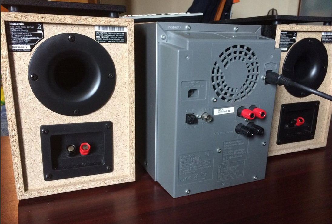

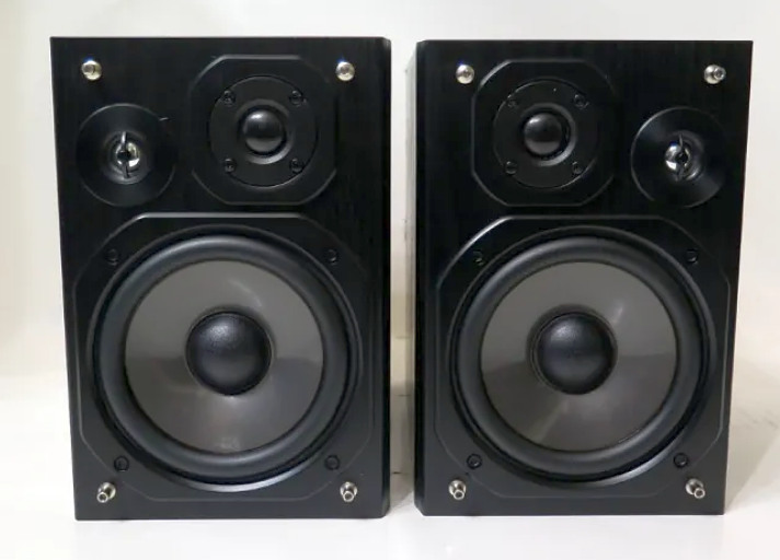

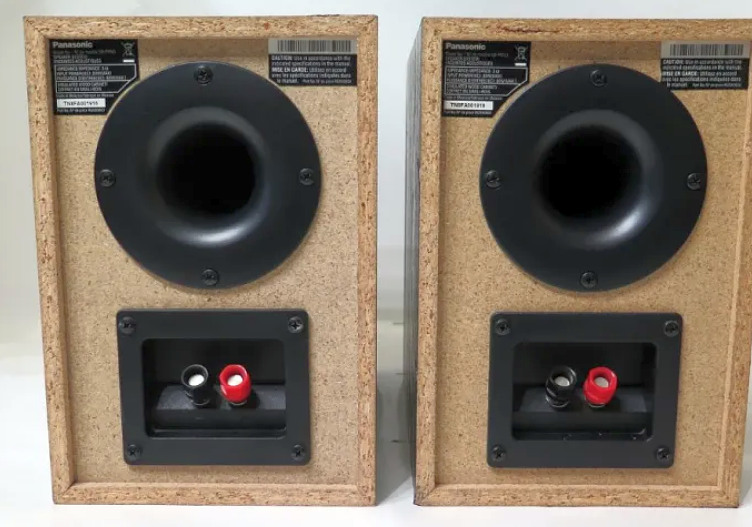

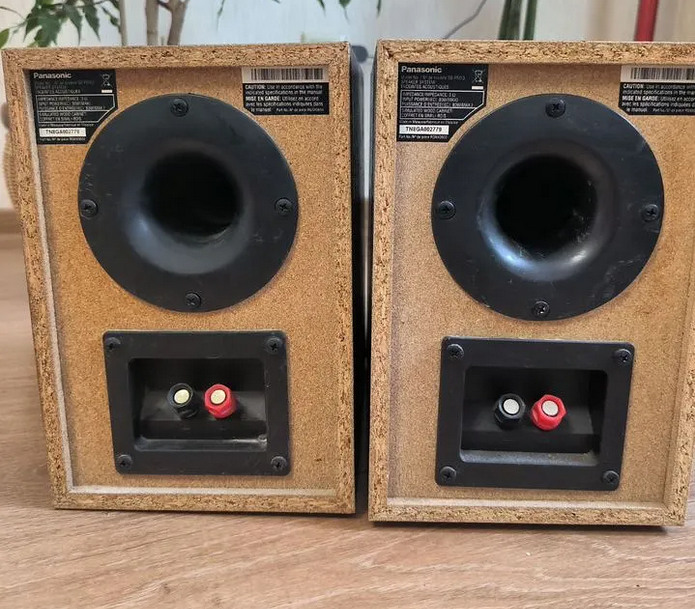

Панасоник зафигачил против правил свои sb-pmx3 и гребут их б/у как пирожки на аукционах:
Колонки Panasonic sb-pmx3 .jpgКолонки Panasonic sb-pmx3 bb.jpgКолонки Panasonic sb-pmx3b .jpgКолонки Panasonic sb-pmx3 c.jpg
Просится лейба типа Panawonik или Panasonix на этот дешман
А судя по торчащей меж колонок заднице музцентра, становится ясно, почему колонки так выглядят , а сзади вообще страшные. Колонки в музцентрах делались на сдачу от самого центра, по остаточному принципу. Хотя, тут расщедрились, из макухи сделали, не из тонкого пластика, как все.
Я такие АС слушал. Корпус у них достаточно глубокий. Третий мелкий ВЧ – из рода пьезоизлучателей – летучие мыши его и слушают. Подпаян к ВЧ купольному. Басов на слух там достаточно без всяких тембров и других примочек. Труба ФИ длинная, в корпусе есть усиливающая перегородка.
