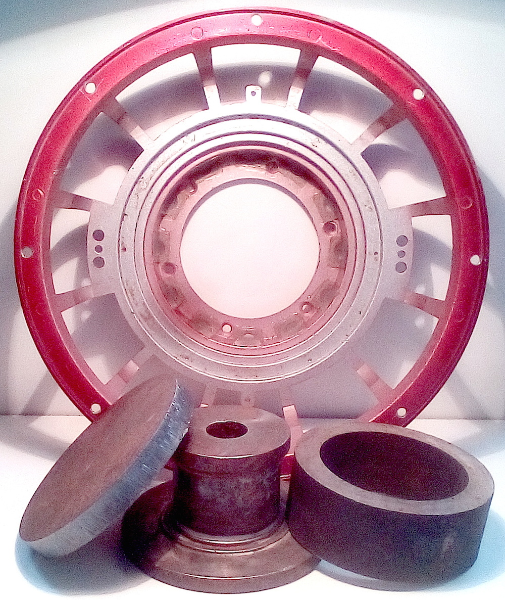

Решил коллега приобрести сабвуфер для спец. эффектов, кино всякое посмотреть и в игры поиграть, дети подрастают и всё такое.
Естественно брать что-то брендовое и качественное нет смысла, нашёл б/ушное, главное чтобы усилитель был нормальный с хорошим трансформатором и корпус более-менее. Динамик естественно под замену.
Замена будет такая:
Рама от какого-то 12" автосабвуфера, магнит от Биговской пятнашки, керн с нижним фланцем от какого-то динамика большим литым магнитом, давно валялся что аж заржавел, верхний фланец будет совсем новый из ст10, толщиной 16 мм.

Почему нет конкретики? Дифф 12", керн ~60мм. Катушка - 6 слоёв, как намотают, можно будет узнать высоту и толщину, по катушке будет известен ф флянца, индукция предполагается 0.7Т , дифф сфоткают, можно будет про его вес узнать. А там и опдвесе и ЦШ спросить. Всё вроде ясно.
Поскольку проект запущен, то большая часть вопросов уже имеет ответы. В частности точно известны диаметры керна и фланца, толщина и высота катушки и даже её вес, хотя на неё ещё не написана спецификация, потому что разработчик умеет считать катушки и обычно в 5% попадает. Про индукцию была дискуссия, коллеге просто хочется по-больше, но надо быть реалистом и рассчитывать сильно больше чем на 0.6 Т не стоит.

из вложений как вижу тут кругляк из ст10 и подвижка уверен будет не плохая все остальное или не столь важно или такое себе ...
И чего то меня тянет сказать ...
Сколько нужно ударится головой раз чтобы решить поставить в саб направленный Т-образный керн ? (и это не вопрос)

Вопрос в другом . Что Вы применяете это* для того чтобы сделать сабуфлер .
длина катушки и ход подвижки каким будет ?
п.с. мне просто жаль кругляк ст.10 16+ мм _hm_
т.е. если бы ко мне подошли и попросили сделать с этой хни что то я бы приуныл ...
Коллега имеет доступ к любым комплектующим. Совсем любым, даже имеющимся в единственном экземпляре. Выбрал для себя именно эти.
Длина катушки 10 мм. Ход подвижки запредельный, рама-то от сабвуфера, там как минимум по 2 см на сторону.

Вопрос не в раме а в том что керн с направленным Т-образным полюсом который получается короче фланца .
10мм намотка 16 фланец (15.5 пускай после проточки) керн "на глазок" 12 мм .
Ждем фото переделанного керна ? Иначе при 2 см на сторону намотка прощается с зазором (
Что-то мне подсказывает, что керн проточат до диаметра основной цилиндрической части.
Мой глазометр* подсказывает что даже в таком сл. керн не будет выступать над фланцем а это для саба условие а не желание конструктора =)
К тому же пляшем от диаметра катушки а не керна . Диаметр керна тоже важен потому что изменение его приведет к изменению индукции но это тонкости ...
Будет. Правда всего на 1.5 - 2 мм. Но тут ничего не поделаешь, это плата за использование подручных материалов.
Как получим железо из токарки будет фото обязательно.
Большинство не смущает что в их динамиках катушка попрощалась с зазором. У кого-то половина, у кого-то 2/3, бывает даже 3/4 вылетает из зазора даже когда динамик ещё новый из коробки не достали. В отличии от них этого саба будет линейный ход.

- Если засунуть полюс фланца внутрь магнита . \ 1.5 - 2 это норма для ШП
Вот потому и ненавижу конструкции сабов потому что они реализуются кривыми =)
В принципе можно до 3-х мм увеличить. Если ещё не сделали - подкорректирую.

там 9 будет более менее а при 20 улетит на 7 мм от фланца smile_1
лучше 5 если возможно
Нет 5 не будет. Оставшейся толщины фланца недостаточно для передачи поля от магнита фланцу. Надо минимум 12 мм, а там сверху проточка под посадку в раму.
Да и не нужно столько. Это не хай-фай, увеличение добротности при повышении громкости не недостаток, а наоборот достоинство.
Сегодня посоветуемся, может и не будем ничего менять.
