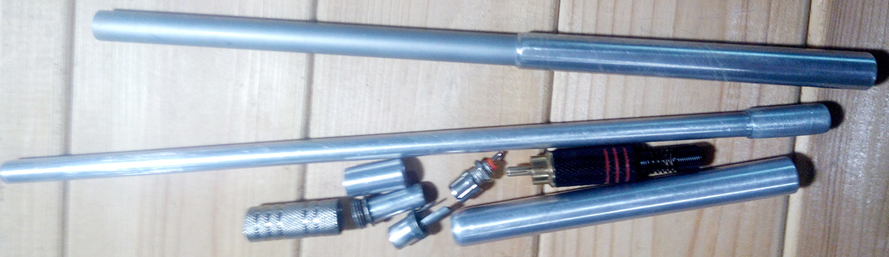

Весьма долгое время для разных измерений в хозяйстве и для "голосовых" чатов использовал самодельный микрофончик на базе пресловутого настоящего WM-60. Не буду описывать его конструктив, ибо та "железка" по недосмотру утонула в виниловой смоле. Всё, капЕц! А без микрофона в нашем деле, как без ух:) Не "мерять" же серъезные сеты телефончеґом. (От чего ворОтит ув.KSV, с коим и согласен.)
Что ж, порылся по "тумбачкам-шкапчикам", по старым мобилам и прочим "радивам". Нарыл десяток всяких электретных капсюлей разных размеров: и "толстых" 9 мм, и "тонких" 6 и 4 мм, и разной высоты. Но всё равно повёлся на расхожие в интернетах уверения, что адекватной заменой древним настоящим WM-60 есть китайские новоделы WM-61A. Отдал кровные за пригоршню китайского микрофонного чуда. Но об этом потом.

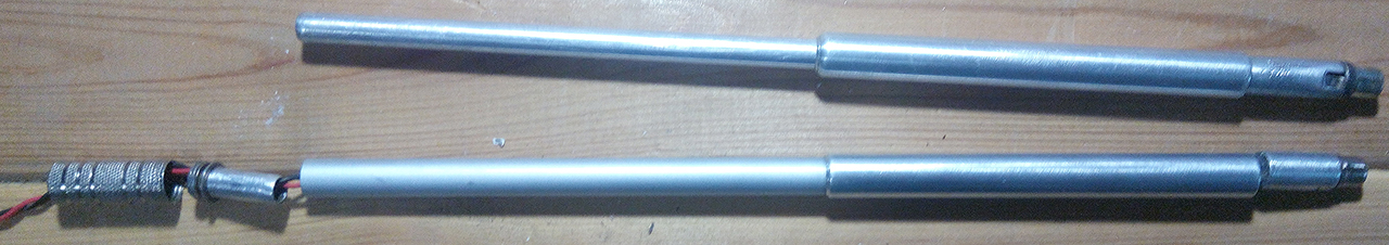

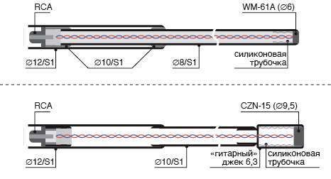

И так, когда то в хозмаге для всяких домашних поделий приобрёл дюралевые трубки внешним/внутренним диаметром 8/6, 10/8, 12/10 мм (о длине не говорю, несущественно). Прикинул, что из них выйдет неплохой конструктив. Порезал трубки на нужные отрезки. Конкретную длину не привожу. Скажу только, что общая длина арматуры сантиметров 30.
Далее картинки, из которых будет всё понятно:

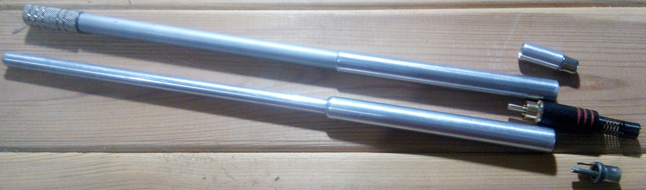

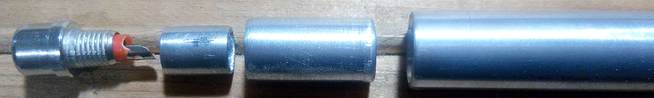

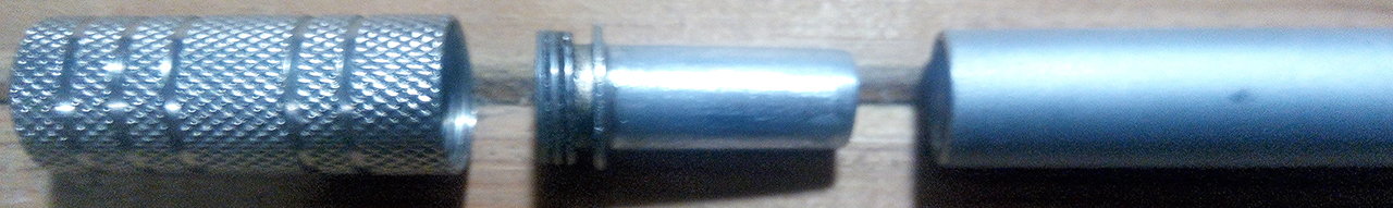

Для 9 мм микрофона в качестве держателя приспособил гитарный 6,3 мм джек.
RCA разъём туго вкрутил в отрезок с внутренним ∅6 мм. Повезло, что внутренний диаметр некоторых трубок был немного менее 6 мм. Но можно было и саму трубку слегка обжать. С картинок понятно, что трубки вставлялись одна в другую. С анодированным покрытием друг в дружку их можно было чуток загнать резиновой кияночкой. Пришлось капельку диаметр сошлифовывать. Трубку в патрон дрели, на руку перчатку, на перчатку скотчбрайт или шлифовальную шкурку и вперёд... В общем, добивался, чтобы трубочки вставлялись весьма туго. Впоследствии при сборке законтривал каплей цианакрилата.
На собранную арматуру натянул и осторожно осадил несколько слоёв термоусадки, дабы погасить всяческие резонансы (на всякий случай). Да и разноцветный видок приятственен для глаза:). Внутрь тонкой трубки, куда мик будет внатяг вставляться, туго всунул отрезок силиконовой трубочки, дабы капсюль не провалился глубоко.

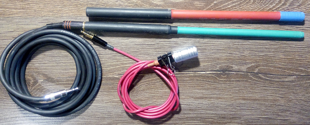

Из ещё одного гитарного 6,3 мм джека соорудил маленький микрофончик, типа петличного. В корпусе поместился предварчик, который называют Комби-3Т "на трёх SMD детальках" с питанием от микрофонного входа компа. Схемку стянул с какого то сайта в этих ваших интернетах (да простит меня автор).
Этот мик использую только для "голосовых" чатов и прочего ла-ла-ла, что не связано с измерениями (вайбер/скайп/вотсап и пр.) Супер! И как петличный "уличный" с ветронахлобучкой получше будет, нежели "фирмА" с поднебесной.

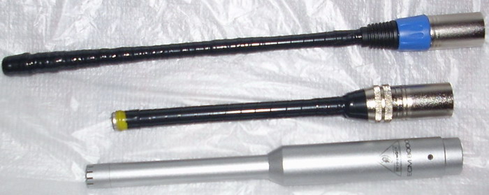

В общем, получилось такое:
Микрофонная трубка (арматура) вставляется в RCA разъем усилителя (фоток нету, предвар одолжил на время).
А пока -- напрямую в микрофонный вход компа. Микрофонный кабель толстый, витой двухжильный, в оплётке-экране. Во избежание земляных петель, оплётка-экран кабеля соединёна с "общим" только в RCA разёме, который подключается к RCA арматуры. Такое решение, -- непосредственно в мик вход, может быть только временным, особенно виндовс-пользователям, или у кого в компах нету лин.входа.

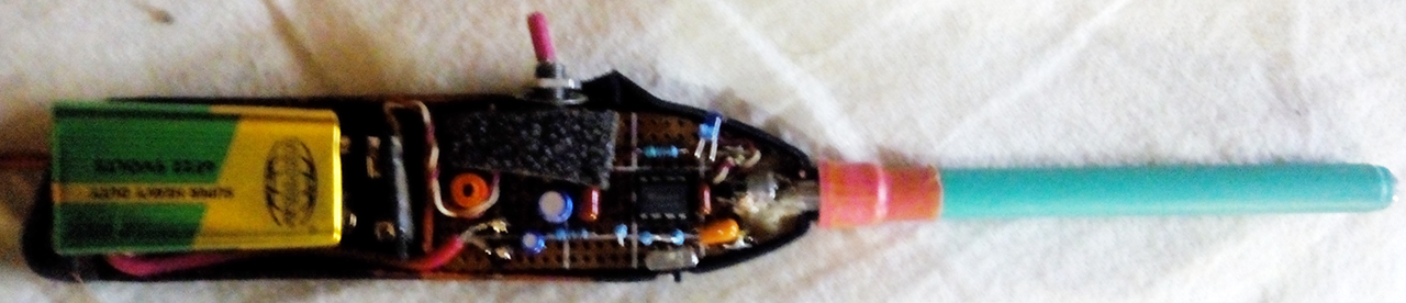

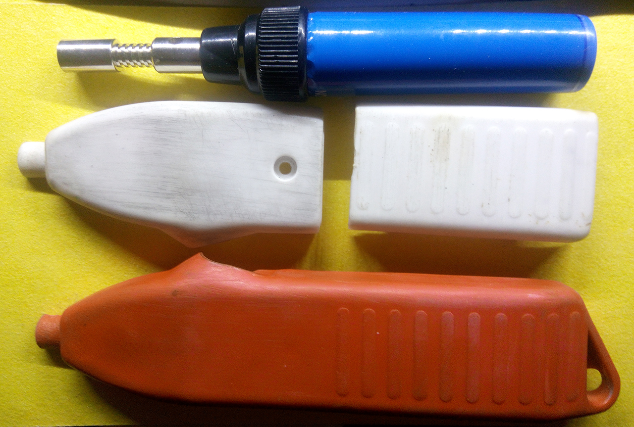

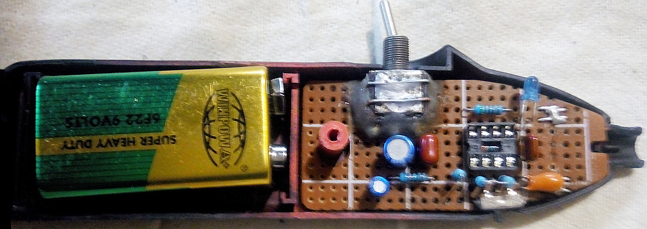

А пока мой микрофонный усилитель "гуляет по рукам", на глаза попалась нерабочая батарейная электрозажигалка для газплиты. Жаль, фотки целиком сего девайса забыл сделать. Синенькая штуковина сверху -- газовая минигорелка, которой обжигал пластиковый корпус зажигалки перед покраской (авторемонтники об этом знают, для чего).
В корпус зажигалки поместился предвар и "Крона"

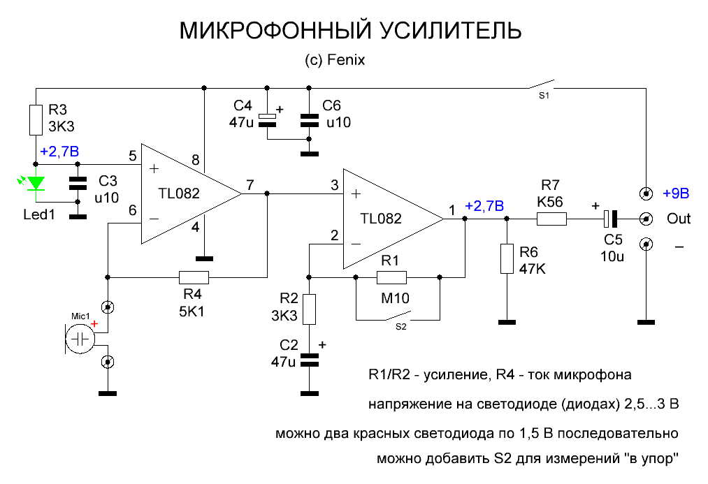

Схема микрофонного усилителя от Феникса. Ув.KSV где то выкладывал в темах. Продублирую тут:

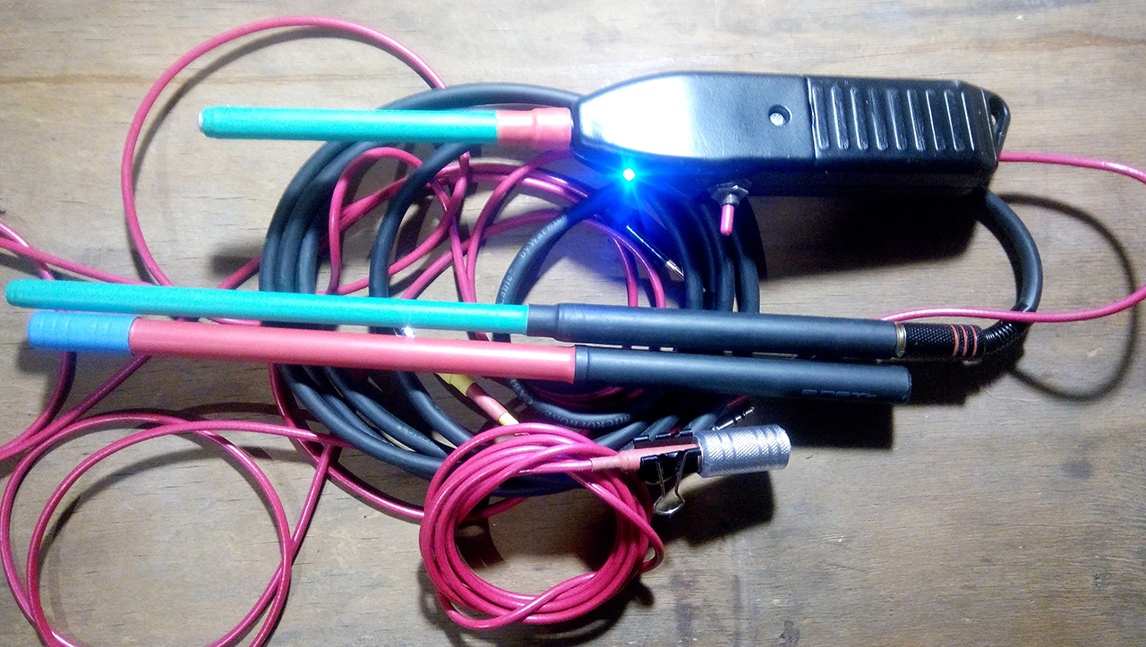

Детальки собраны на "друшлаге". В кач-ве операционника воткнул TL072. Светодиодик воткнул синий (2,8В). R3 3,3-4,7K; R4 4,7-5,6K; R7 330-610.
В общем, вот:

Я пользуюсь микрофонным усилителем ноутбука, поскольку линейного входа нет.
Не вижу смысла дублировать снаружи внутреннюю схемотехнику. Те же 2,5В(фантомные) через 4,7кОм. (в схеме феникса 2,7В через 5,1кОм)
Этого Вам никто не запрещает. В подобных случаях таки выход из положения. Всё в пределах разумного. И я иногда, в некоторых случаях, использую мик.вход.
Добавил Ваше замечание об отсутствии лин.входа в текст выше (сенкс за упоминание такой ситуации).
Не вижу смысла дублировать снаружи внутреннюю схемотехнику. Те же 2,5В(фантомные) через 4,7кОм- по сути схема феникса.
Ув.Сергей, Вы на 100% уверены, что внутренняя схемотехника аудиочипа дублируется схемой Феникса? Несколько дней назад в какой то из тем была нешуточная дискусия с ув.KSV о микрофонах, усилителя и пр. Там же выкладывал и даташит на один из кодеков. Да, по даташиту входы через 4,7 и/или 2,2 кОм подпираются 2,5 вольтами с пинов VREFOUTx аудиокодека для питания фантомов. Повторять-цитировать ту всю писанину желания и смысла абсолютно нету. Ежели интересно -- найдёте.
А вот общего со схемой Феникса ровно ноль (кроме того, что на выходе ОУ, до кондёра, тоже около 2,5-3В, которые определяются падением на светодиоде). А Вы не задавали себе вопрос, зачем цеплять светодиод на вход операционника? (Да ещё и операционников аж целых два) Возможно, найдя ответ "для чего светодиод", Вы измените своё категоричное мнение о ненужности внешнего микрофонного усилителя.
Повторюсь, что в некоторых случаях, как в Вашем, достаточно и мик.входа. Но ведь есть уйма дешёвых внешних ЮСБ аудио-свистков. Не?
Напряжение на светодиоде задает напряжение на стоке полевика внутри электретного микрофона.
Да хоть три, инженеры реалтека тоже не зря свой хлеб жуют.
А что, просто резистора, как в матплатах компов не хватит? Обычный или управляемый стабилитрон не?
А зачем стабилизировать ток через микрофон?;) (Ёу, да в интернетах полно инфы и всё разжёвано)
И что там с "чистотой" напряжения VREFOUTx, которое идёт на фантомное питание?
Воткните осцил на этих фантомных 2,5В, или на +5 ЮСБ. Будете несказанно удивлены. А может Вы это знаете, но скромно скрываете?

Я пользуюсь копеечным ем 6050.
На счет разъема XLR- не ищите в этом глубокий смысл. :)
Сделал по аналогии с беринджер. А главное корпус разъема как корпус микрофона.
Не нужно искать какие-то трубки. Собственно делал как проще и из того что было под рукой.
Вставил в него трубку от антенны и все.
Нужны ли пропилы в головке? Да кто их знает... зачем-то делали.

ИДЕАЛЬНЫЙ вариант - питание от батарейки "Крона" 9 В. Хватит на год достаточно интенсивной работы, в принципе исключены проблемы с грязным-чистым питанием, при этом самого чистого питания от USB 5 В маловато будет так как дешевые и доступные микросхемы типа TL072, TL082 работают так как нам надо от +-3 В, меньше - могут быть грабли. Есть любители искать проблемы? Флаг в руки. А потом они начинают показывать странные результаты измерений, чесать затылок и спрашивать: почему так?

"Корпус конечно лучше выточить на токарном станке из металла".
Даже Сергей Сергеев может в чём-то ошибаться и заблуждаться.
Простите, ***, ну и нужно теперь искать токарей??!
Так у этого Берингера, который сам по себе не идеал и разброс имеет приличный (судя по отзывам в зарубежной части интернета) есть пропилы, которых нет в копиях. И смысл "копировать"? Без калибровки по эталону всё равно диапазон выше 10 кГц весьма и весьма условный.
И на приводимых фото от уважаемого Сергей Сергеева сделан разъем XLR !!!.

И насчет питания от Кроны согласен на все сто, сам сделал, доволен. И советую .
Работы на час, а пользы на много. Подобную схемку на 544уд2 с переменным усилением, внедрил на выходе своего кондера, чтобы усиления добавить, стало очень удобно работать, оторвался от шумового фундамента звуковухи.

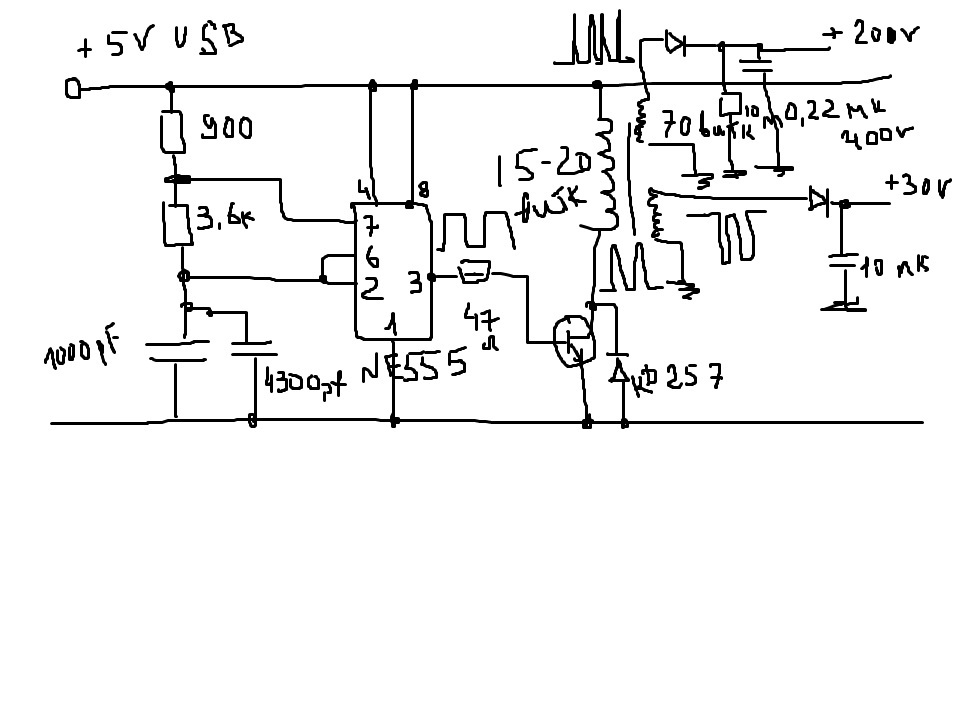

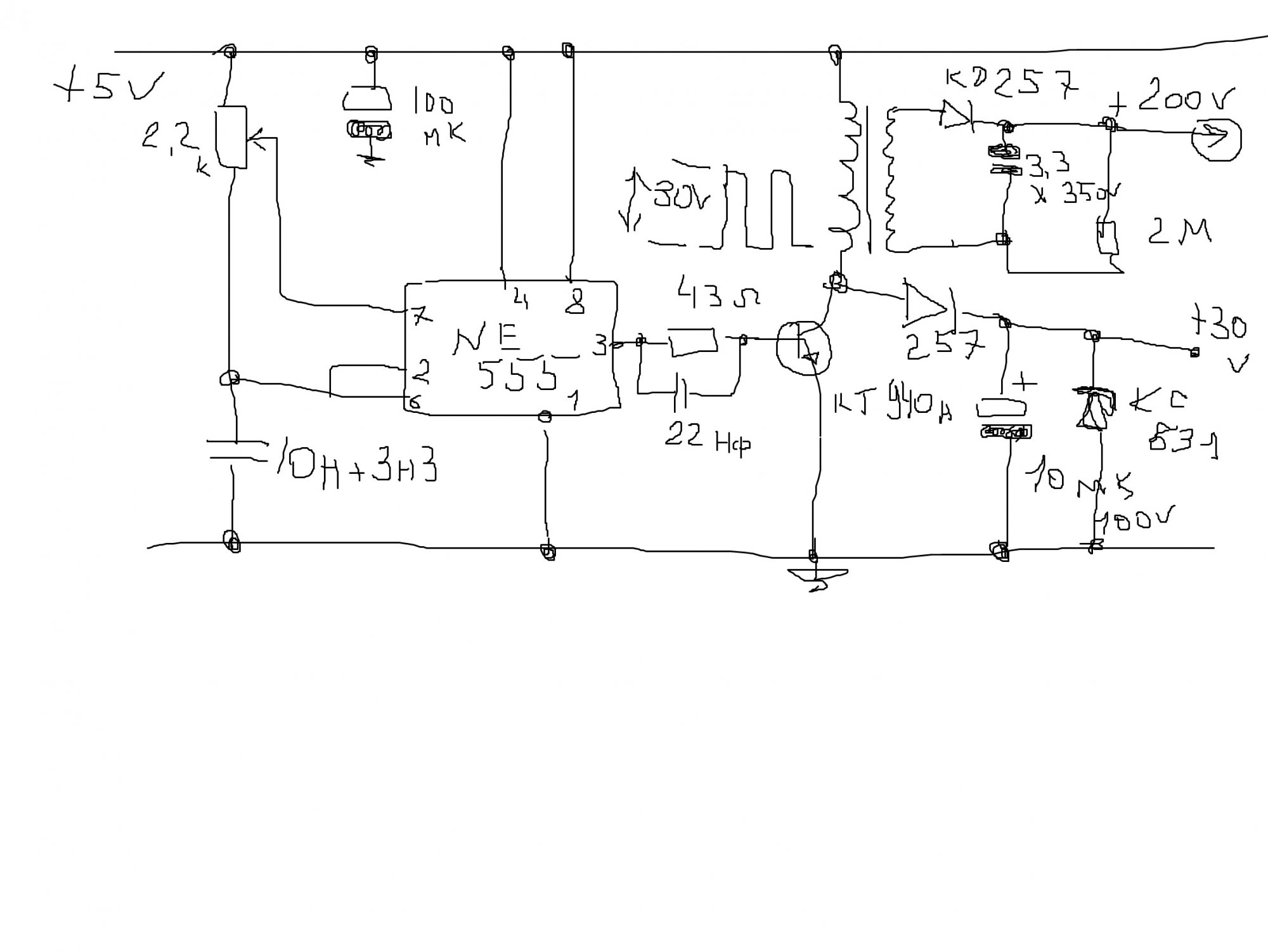

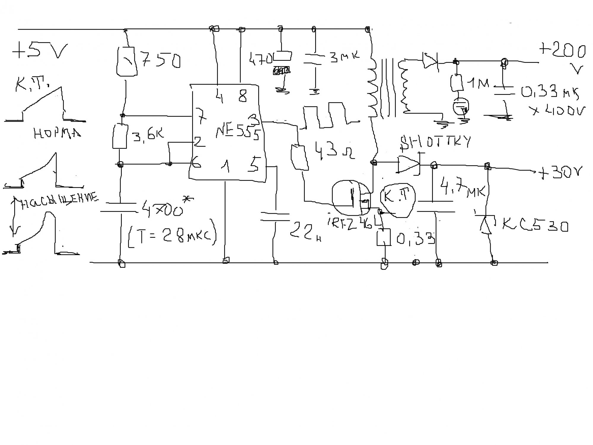

:) внесу коррективы самый толстый микрофон сам точил, там внутрях блокинг-гнератор для получения 200 вольт и пред (знаю, знаю что в этом нет смысла... но процесс интересен, часто больше результата) . А другой сделан уже по схеме Александра Сергеевича с питанием от ЮСБ... А методиками для измерения пользуюсь разными, тут уж спасибо всём.....
О! Сергей, вы , значит, спаяли мой преобразователь для кондера с питанием от ЮСБ? Рад.
Проблем не возникло при постройке?
ПС. Как-то включил свой кондер к чужой измерилке, где карта работала на 96 кгц, с полосой в 48 кил, там на 40 кгц и выше срач дикий от преобразователя.
Но у меня до 24 кил полная тишь.
Был случай, сочинял ШИМку на микросхемке, схема несложная. но когда запустил, там ужас ужасный. Микросхема работала по принципу : накачал- отдохни. И на экране был лес из всякой дряни от такого режима работы.
Не, всё отлично Александр Сергеевич. Пила в КТ сразу получилась (есть конечно всплески -иголки на осциллограмие) . Напряжения только на повторителе (полевике) отличаются существенно, но вроде всё работает.
Повторитель на полевике- там в затвор подается смещение от половины питания, поэтому на истоке имеем ту же половину, с разницей в напряжение затвор-исток. Оно разное в зависимости от напряжения отсечки. Лучше всех работают 2п 303В
нАШЕЛ финальную схемку питания. Безумные номиналы делителя смещения позже сменил на реальные по 1 М.

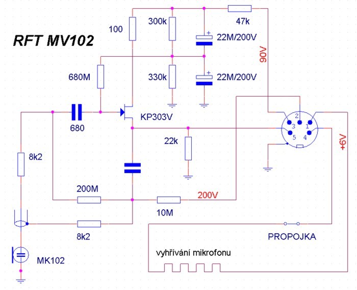

А не пробовали поляризацию конденсаторного микрофона от фантомного питания +48В взять? Кроме чувствительности, ничего не пострадает? Подогрев мембраны не используете?
48 вольт не пробовал, хотя можно, просто вчетверо упадет чуйка. Подогрев мечтаю сделать. А то иногда некоторые капсули вдруг шумят, нужно на батарею сушить.
дурная мысль преследует, лампу вернуть в конденсатор. Я вроде ламповый товарищ, а ставлю всякую кремниевую ерунду.

"Крона" - гарант дешевого, чистого, лёгкого, небольшого питания, которое легко приткнуть рядом с платкой. Питание от USB может не хватить для усилителя. Для транзисторного хватит, но нужна отработанная повторяемая схема с хорошими параметрами, деталей будет больше т. к. не факт, что хватит 1-2 транзисторов.
Если ОУ, то для гарантии надо минимум 6 В (+-3 В по паспорту ОУ). "Крона" - это 9...10 В свежая и 6 В абсолютно разряженная - то что нам надо. При одном корпусе ОУ ЕСТЬ хорошая схема Fenix. Зачем от добра искать добра?
Цена за десяток. КупИте, пригодятся. В чипедипе та же цена за 1 шт. КР544УД2 в дорогом чипе стоят столько же, а вот К544УД2 стоят 400 руб (примерно 7 долларов) за штуку - дороговато, и "никель", а не старое "золото". Пусть не обижается Бокарёв, не у всех есть в чулане кучка этих микросхем, поэтому покупаем TL072, TL082 и подобные. Цена вопроса - смешная.
Я перестраховщик и не советую даже 544УД2 даже в "золоте" т. к. по паспорту эксплуатация у них от +-5 В.
Не обязаны они работать от +-3 В.
Надеюсь, вопрос по питанию и микросхемам закрыт.

Валом, но они гораздо хуже схемы Fenix на одном корпусе ОУ. ЗАЧЕМ, ЗАЧЕМ, ЗАЧЕМ искать ухудшенный вариант с неизвестными проблемами, если для наших целей много лет назад специально разработана удачная схема? Желающие могут поискать, было довольно много разных вариантов, к данному варианту пришли не сразу. Это сочетание простоты, дешевизны и удобства при достаточных параметрах.

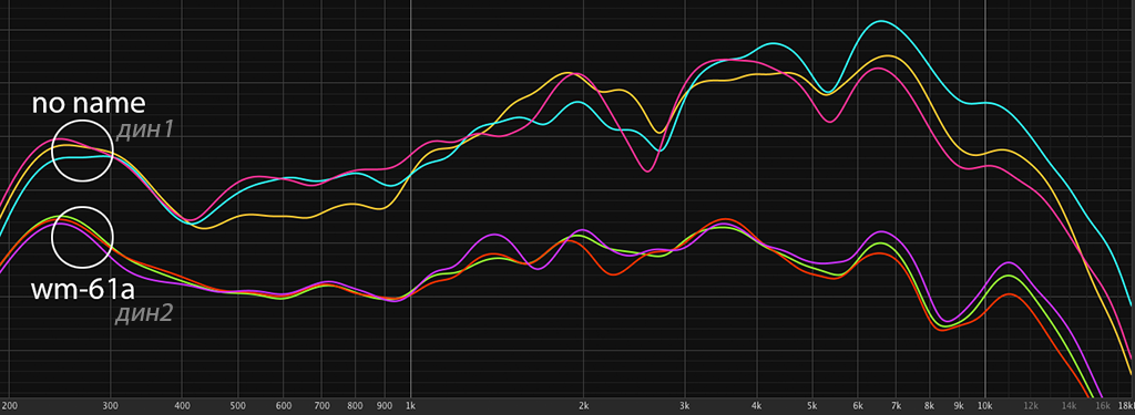

главная беда - 30 разных капсулей - все они похожи только в диапазоне 200-6000Гц, а дальше - кто в лес,
Согласен, я бы добавил, что одинаковы они до 1..2 кГц снизу, далее близки и обычно разницей можно пренебречь, а вот в области 5...6 кГц могут сильно (на несколько дБ) отличаться, для нас это важный участок. Но типичен подъем на 5...6 дБ. Грубо можно забить это в кусочек файла коррекции.
От 10 кГц и выше, да, как прыгуны с трамплина - один летит дальше, другой ближе, но вниз пикируют все.
Но на этих частотах фильтры уже не сводят.

И так, для первоначального перебора капсюлей соорудил "хитрую" приспособу: силиконовые трубочки, диаметром под микрофон и длинной сантиметра 2-3, укрепил на треноге (от телескопа, -- мощнейший и крепкий девайс). Пуфик на табуретку, динамик (не имеет значения какой) на пуфик. Капсюль чуток в трубочку наживил. Импровизированный микрофон по центру динамика на расстоянии сантиметров 7-10, кабель в предвар, на динамик свиптон.
Первыми перебирал 6 мм "нонеймы", среди которых и новоделы, и несколько древних из каких-то гарнитур и "радив". Затем, с тем же динамиком но случайно сместил треногу и дин, пресловутые WM-61A. Измерений каждого капсюля было достаточно много. АЧХи каждого усреднял. К сожалению, не все АЧХи сохранял (даже не думал, что буду открывать тему по микам). В общем, вот что получил:
Повторюсь, что дин1 и дин2 -- это один и тот же динамик, но весьма разные условия измерений. Кое о чём судить можно. Графики WM-61A смещены для наглядности. Сетка по вертикали 1дБ, сглаживание 1/3. Для первоначальной "пристрелки" достаточно.
Выкрою время, сделаю сравнение (без коррекции) отобранных WM-61A (∅6mm), CZN-15 (∅9,5mm) и одного из "нонеймов".
Для себя сделал вывод -- абсолютно нету смысла "доставать" хвалёный WM-60/61A. И в этом я полностью согласен с KSV. Лучшие электреты -- добытые из древних девайсов. Если есть возможнось, выбрать мик с максимальной чувствительностью. При должном умении практически с любым микрофоном, даже некалиброванным, можно более-менее свести полосы. Но это совсем другая история (с).
Уважаемый Сергей Евгеньевич!
Я не ищу смысла в XLR и Вы не ищете, но ЧИТАТЕЛИ ИЩУТ. Разъем хороший, но для "профессионального" оборудования, с обычным компьютером не стыкуется никак, только проблем добавляет.
Та же глупость - фантом. Нам нет НИКАКОГО смысла подавать питание по сигнальным проводам.
Для сценического микрофона с длиной шнура в десятки метров смысл есть, для нас - нет.
Кстати, и на сцене радиомикрофоны с батарейным питанием намного удобнее.
Это называется шаблонное мышление (простите).
Смысл в трубке определенного диаметра есть только при наличии штатной микрофонной стойки со стандартным держателем микрофона.
Первый самодельный микрофон я поставил на штатив от фотоаппарата, копию Беринджера к нему крепить неудобно.
Согласен. Но готовый настольный микрофон куда удобнее. В его подставку надо только добавить любой корпус для батарейки и усилителя. И нет токарных работ.
Для ВЧ.
