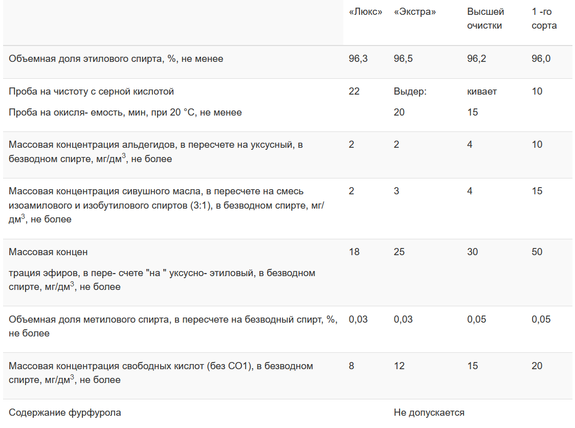

Да, да, да. Это вы судя по всему хотите ректификат выдать за самогон. Третий раз повторяю, что бы очистить самогон от вредных примесей до уровня нормы, нужна ректификационная колонна. Всё.
Видео между прочем смотрите внимательно, автор на 10мин40сек прямым текстом говорит, что он для получения тела применяет бражную ректификационную колонну. Вот же не задача. И именно разведённый спирт ректификат он отдал на анализ в лабораторию, спирт он разводил на 11минуте 31 секунде. И вот же не задача, чёт он не нахваливает самогон, а делает спирт ректификат, так как автор в отличи от вас, применяет объективные данные и делает правильные выводы. Самогон содержит в себе много вредных примесей, и по этому автор видео делает спирт ректификат. А вы и дальше рассказывайте доверчивым людям что ваш самогон не хуже по примесям чем ректификат.
Все самогоны как правило имеют повышенные ПДК вредных веществ и ваше утверждение что ваш самогон чистый, только по тому что у вас не болит голова, это всего лишь ваши слова которые не подкреплены ни какими объективными данными, так что покажите тест вашего самогона из сертифицированной лаборатории, или не нужно мне тут рассказывать в чём у меня нулевые знания. Свою лапшу носите на своих ушах, не нужно выдавать её за истину.
З.Ы.
Что бы сравнить допустимые нормы того или иного вещества, химию знать не нужно, достаточно знать арифметику и понимать что одно число больше или меньше другого числа. Короче, что бы понять из результатов анализа что ваш самогон содержит много вредных примесей, не нужно иметь докторскую степень, достаточно школьного образования.

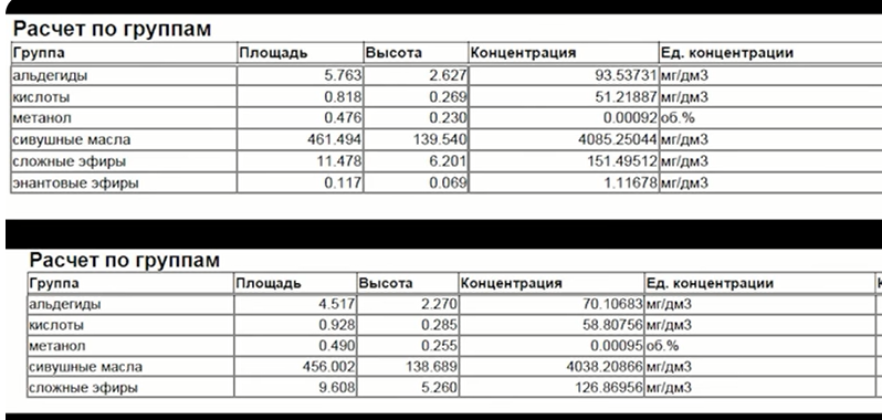

По поводу содержания разной хрени в самогоне. Вот один самогонщик сделал анализ своего сахарного самогона, самогона первой и второй перегонки. Может сами сравнить результат с нормой этих примесей в спирте по ГОСТУ.
Так же замечу что этот самогонщик свой самогон определяет параметром - у меня от него голова не болит, вот только анализ показывает то, что в норму установленную ГОСТОом на спирт, он ни как не влезет, даже с пятикратной перегонкой своего самогона. О чём я и пешу в целом, но мне начнают расказывать что их самогон принмают как оплату на СТО и по этому видимо этот самогон по примесям на уровне с водкой. smile_1

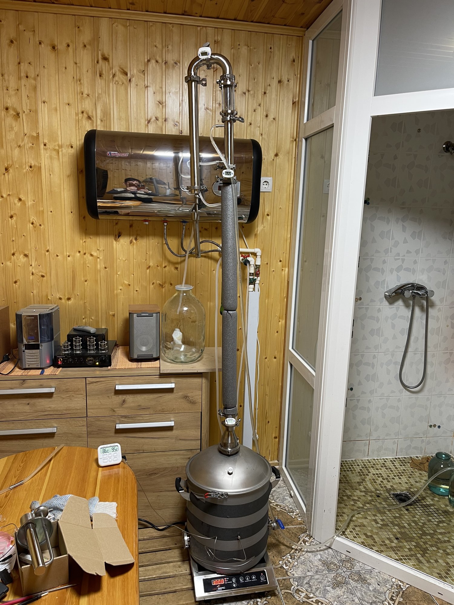

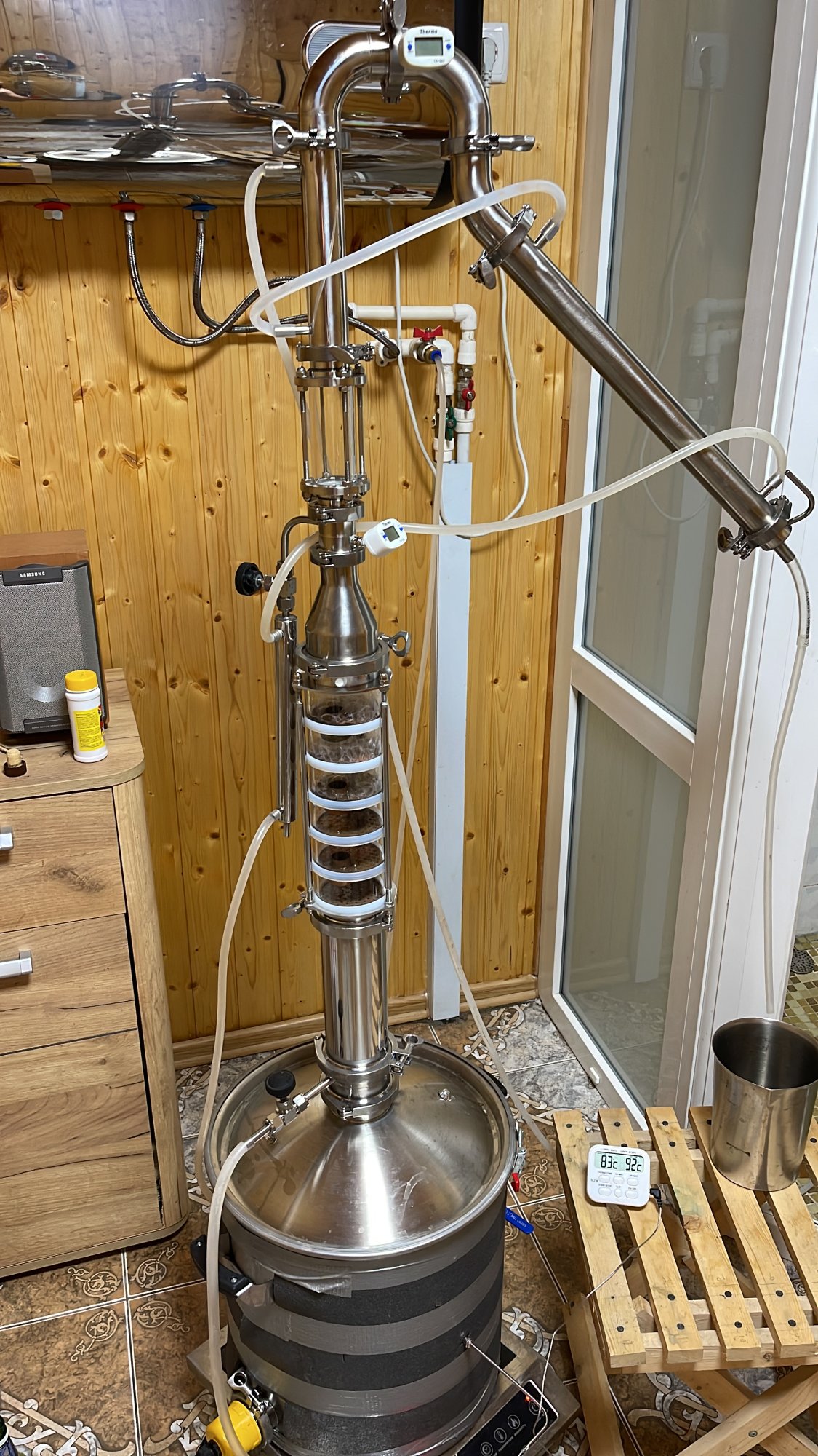

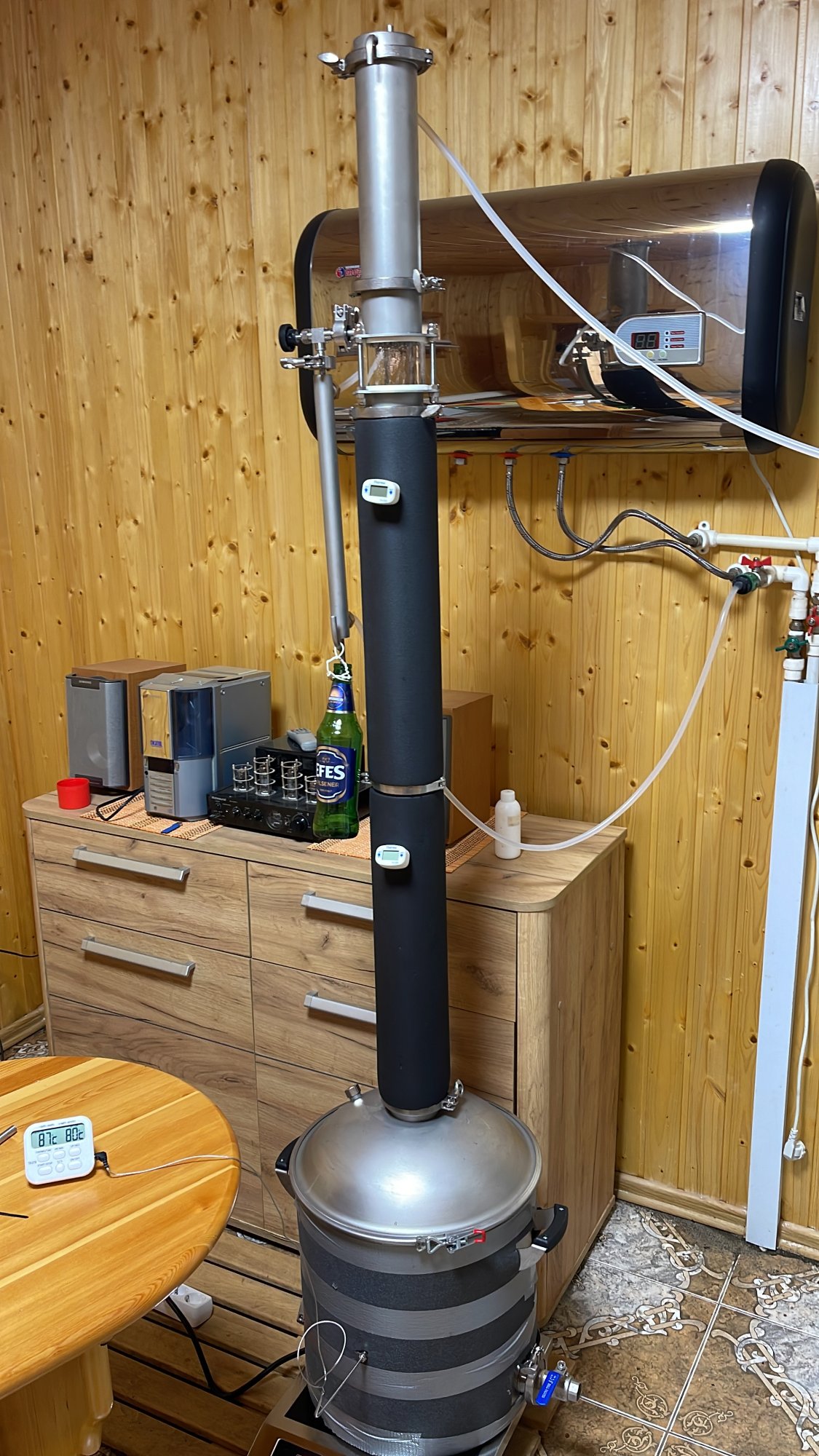

Отбор по пару, дистиллятор, с тарельчатым узлом... Любой понимающий скажет что это в лучшем случае недоректификат... РК должна быть минимум 2,5 метра... тогда процессы будут походить на фрэкинг, тут чистый теплообмен с дефлегмацией для не допуска изоаминолов... яда в чистом виде..
Для "ректификации" в домашних условиях используется отбор по жидкости в таком виде:

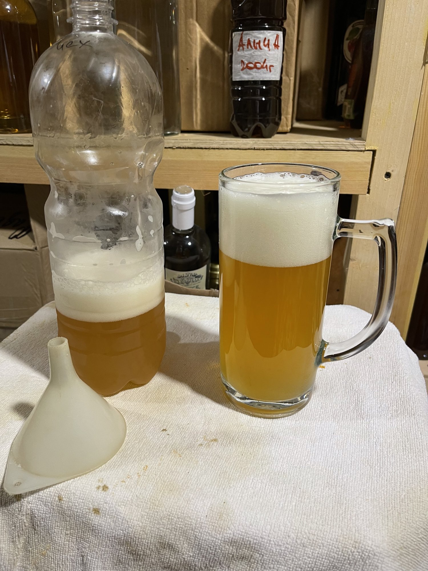

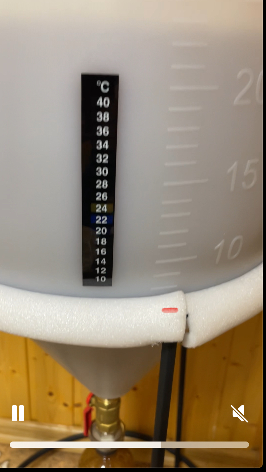

Я доволен результатом, Чешское с лёгкой горчинкой, солодовый вкус, питкое, газа на хорошую отрыжку в норме)))))
23 Май 2020
1,536
687
У как от темы ушли))).

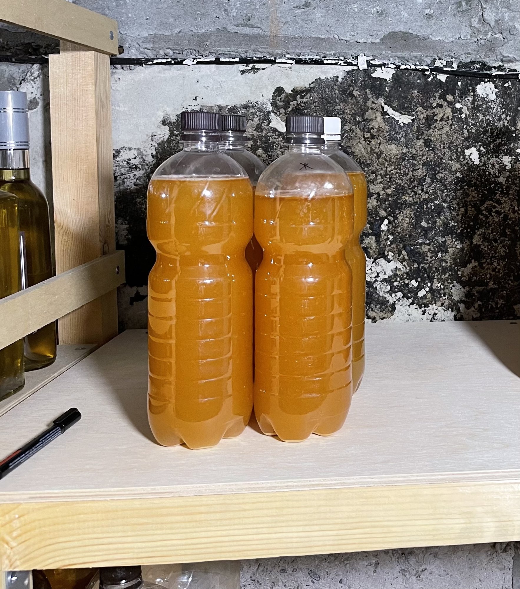

Пиво сварил за эти две недели.. карбонизацияПосмотреть вложение 110838

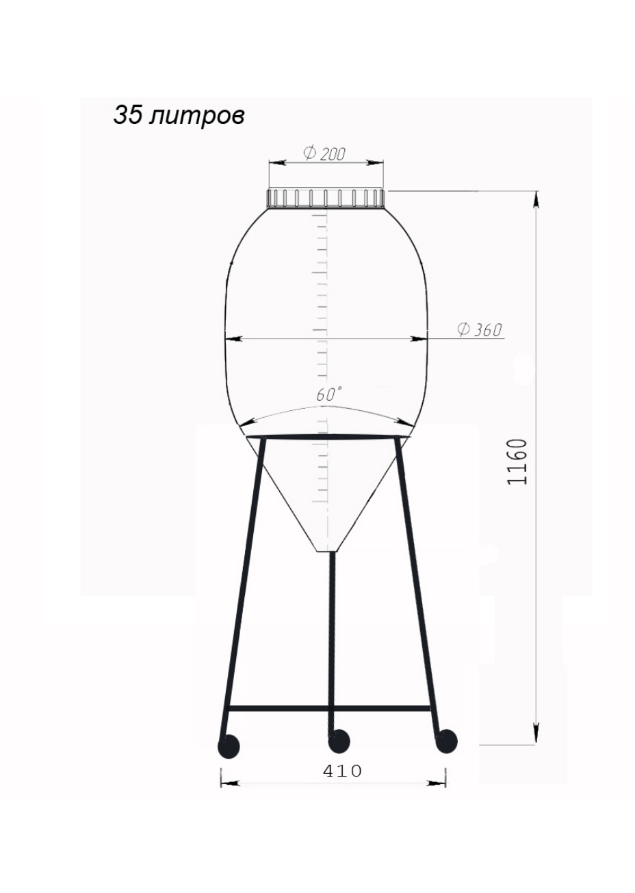

Купил вот такую удобную штуку , дрожжи собирать в бутылку кдобно!
"Перегонный куб" на треноге -- такого я ещё не видел! Главное выдержать градусы угла в 60 градусов​
