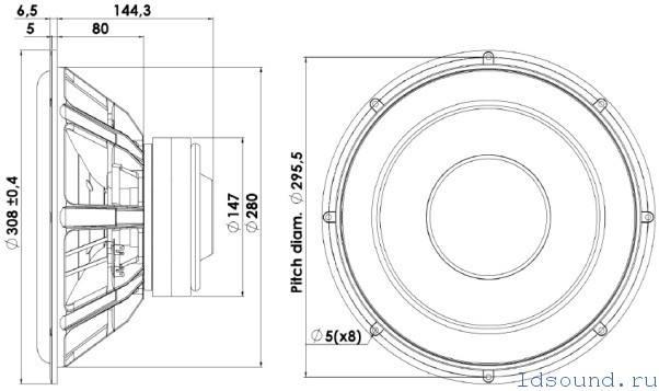

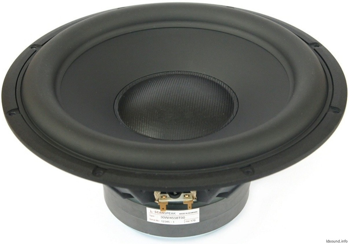

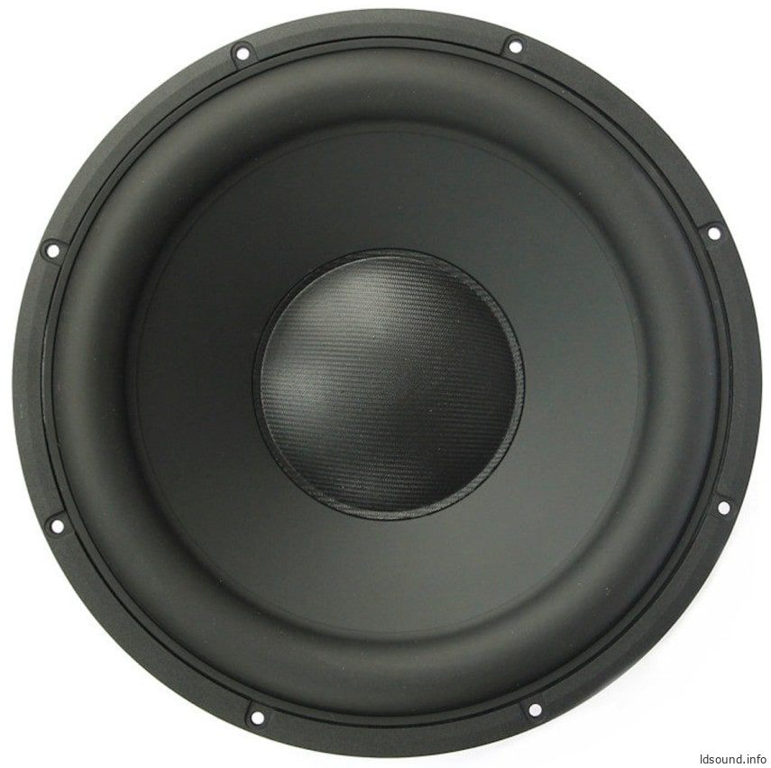

Не складывается одна вещь. Спад отдачи на резонансе не минус 10, как при добротности 0,32, а минус 5 дб. Получается добротность под 0,5 навскидку.
Две вещи. Ещё чувствительность 86 дБ пр 2-х Вольтах, а не 89 при 2.83.
Добротность навскидку 0.6. Потому что они как всегда массу занизили, BL завысили и частотку подправили.
