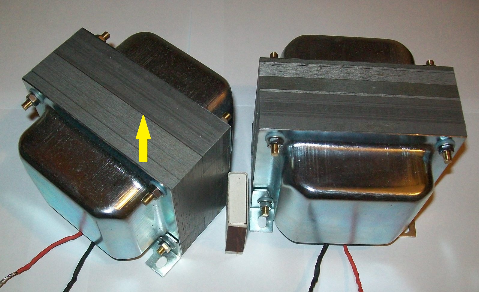

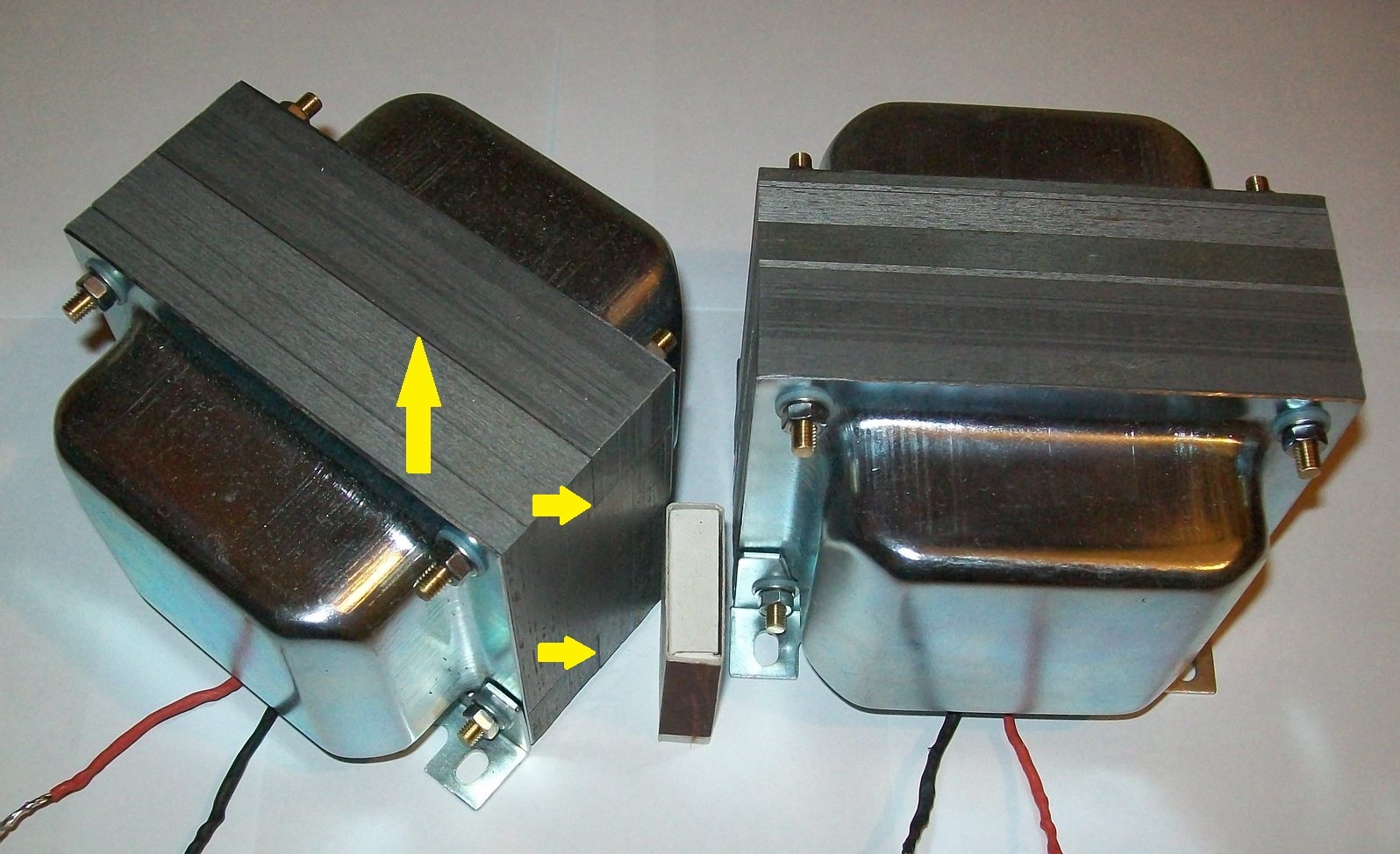

Зазор, мм — 0.2 прокладки плюс технологический
В этом месте тоже есть прокладка?
ALSS
20 Окт 2021
416
401
29
76
Черновцы
Нет, просто пластины кривые сошлись. Или ниже остальных, что скорее всего.

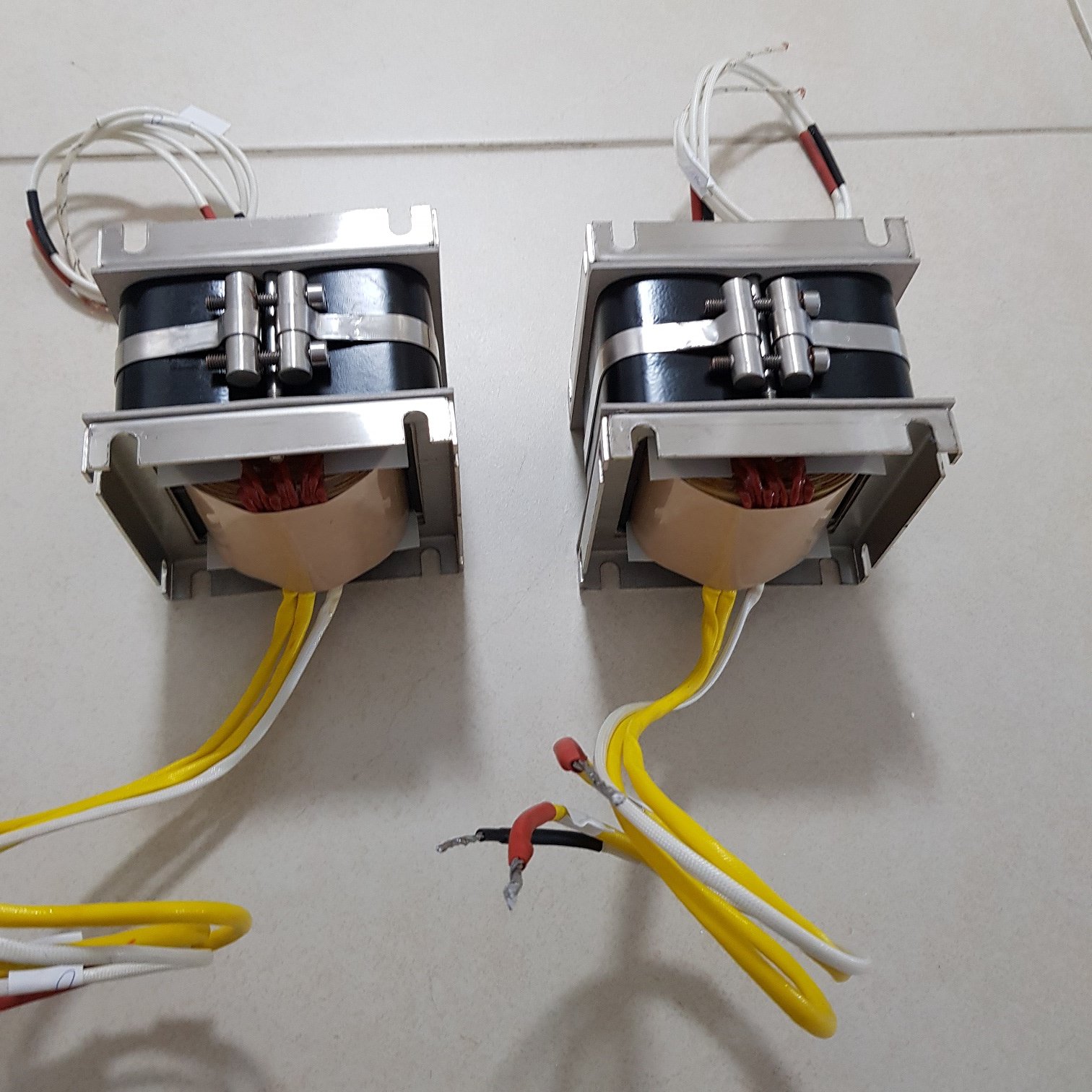

Тоже SE трансформаторы для 300ки, в мощном режиме
4.5К на 8 и 16ом
