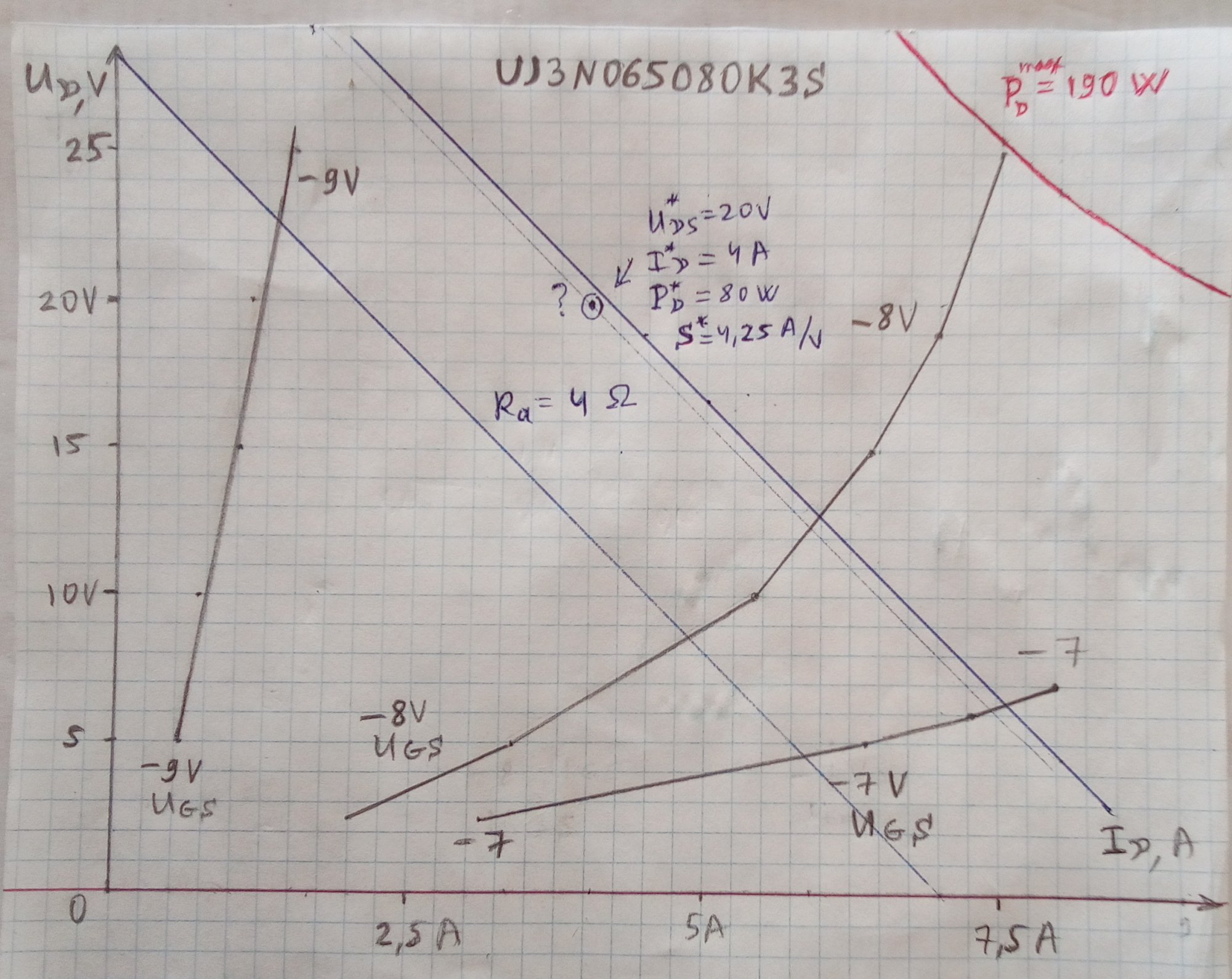

Чудернацький цей "карбід", UJ3N065080K3S, як сало без хліба.
Паспортні характеристики вражають. 190 Вт, 32 А, 650 В.
Паспортні ВАХ всього до 10 В. Отже, зняв на першому з двох транзисторів його характеристику до 30 В.
Щоб подивитись, де ставити їм робочу точку в однотакті.
Вимальовується такий режим: 20 V Uds, Id=4A, Ugs=-8,5 V.
При цьому він розсіюватиме Pd=80 W, що становить 42 відсотки від паспортної межі.
Власне, починати годиться саме від властивостей транзистора, а вже потім готувати йому схеми.
Яких може бути декілька.
Як видно з аналізу ВАХ, крутизна в районі робочої лінії навантаження 4 Ом становить близько 4,25 А/В.
Що простои чудово.
І знову, як і у випадку з СІТами КП801, КП802, робоча зона попадає в проміжну область ВАХ.
Проміжну між тріодними і пентодними ВАХ.
Лінія зміщення -9 В чисто "тріодна" пряма, -8 В плавно вигинається в "пентодну".
Другий транзистор виявився практично ідентичним першому, різниця менша за похибку вимірювань.

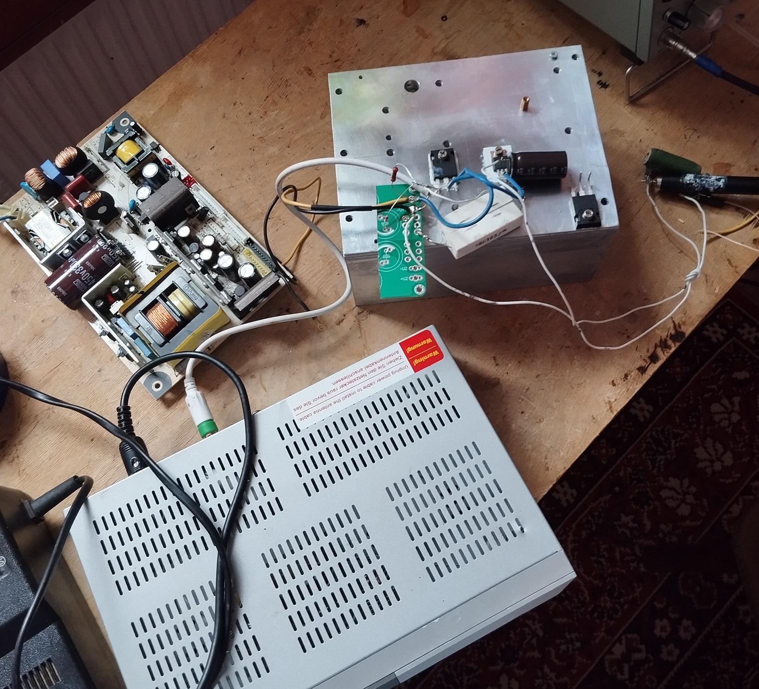

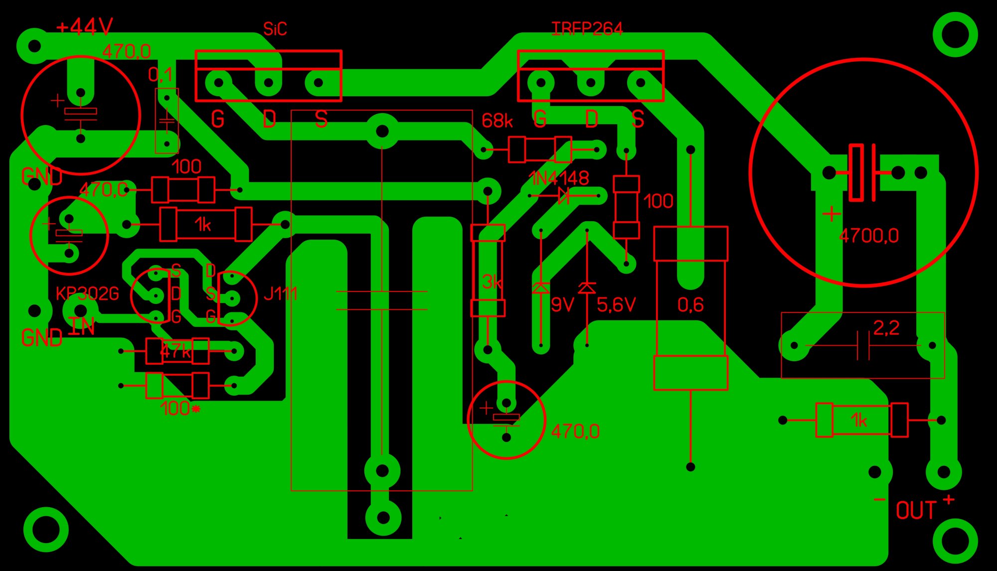

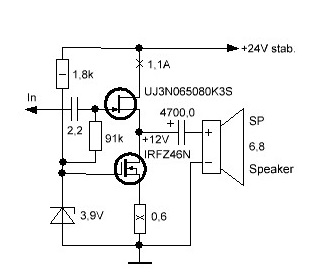

Вихідний каскад успішно пройшов макетування.
Наразі йде робота над макетною платою, де буде і драйверний каскад.
За схемою, що у вкладенні.
Можно расшевелить и нижнего полевика от входной спарки, на манер схемы Худа. Просится решение. Вы удачно подсказали, куда пристроить открытого карбида. Дякую!
Сашко, по любому нужно карбиды в дело пустить. ВК на макете хорошо пошёл. Запитал от ИИП. 100 Вт сожрал, зараза, но ничего не поделаешь, класс А. Набросал печатку, не люблю навесным монтажом макетить. Завтра её ещё проверю и причешу немного.
Сначала запустил макет с питанием 24 В, всё ОК. Потом уже разогнал до +44 В.

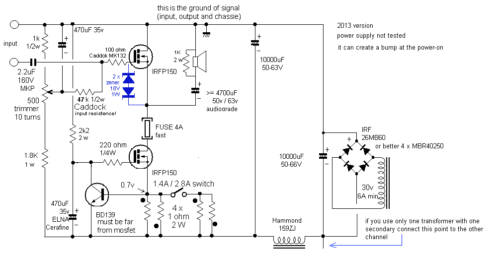

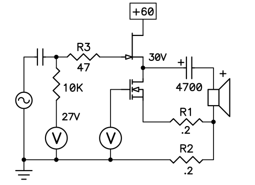

да проще расшевелить прицепив нагрузку не к земле, а к истоку
У Пасса есть такая схема:
да один резистор и к истоку нагрузку,резистор пподобрать чтобы оба транзистора раскачивались одинаково
если нижний не модулировать то нагрузку лучше как у Чуфолли параллельно верхнему транзистору прицепить и землю сверху сделать,чтобы сигнал не тек через бп

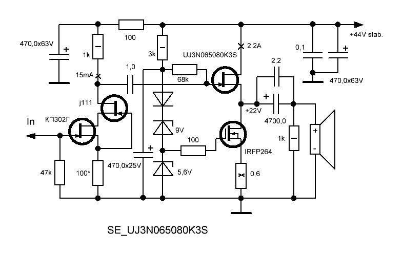

Посмотреть вложение 129361Посмотреть вложение 129364Посмотреть вложение 129365
Ось яка гарна схемулина! Собирал такое с резистором внизу, пашет, куда денется. И ток как вкопанный. Надо применить, спасибо!!
Добавлю, если выходную землю привязать к двухэтажным банкам в питании, разной емкости по этажам, то можно запитать схему от обычного нестабилизированного выпрямителя с нулевым фоном в колонке.
Да, смотрел, за 10 мин. ток не изменился.
Хорошо бы нарисовать, а то что-то с утра никак не могу въехать.
Тогда придётся драйвер переводить на Р-канальные джфеты, у которых будет усиление меньше. Хрен его знает что делать... _grust
Тогда придётся драйвер переводить на Р-канальные джфеты, у которых будет усиление меньше. Хрен его знает что делать... _grustПосмотреть вложение 129400

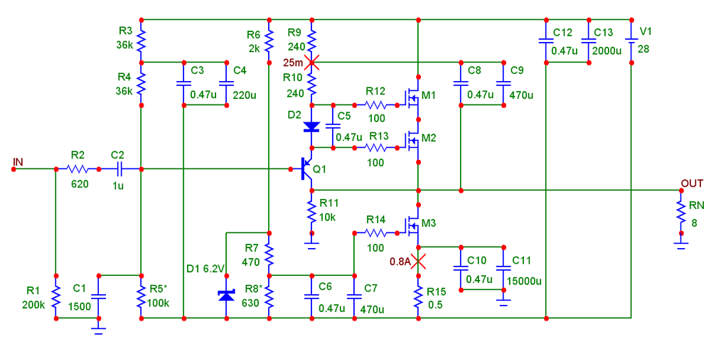

Схемочка сложилась на щелбан. Исходник АБ3, 903й на входе, на выходе опрокинутый вверх тормашками IRFP9240 , в нагрузке прибитой к минусовой земле сидит 10 Ом 25 ватт резистор. Питание 20 вольт, 1 А берет от питания. Переменник в истоке 903-го 220 ом, поделен на 130 ом и 80 ом. Это прикидочно. Можно накрутить на любой режим.
В стоке 903-го 240 Ом. на затворе ИРФа 9240 4, 5 вольта.
Осталось выхсопр померить, он за счет ООС будет в районе 1, 5-2 Ом примерно.
ПС. Раскалил паялом оба транзистора. входной и выходной- по барабану. Амперметр не шелохнулся, ампер и ампер себе.

Саша, щелбан будет тогда, когда в твоей схеме будет стоят карбид.
Мы карбида пристроим в схему Худа, верхним этажом. А мне сейчас важнее порадоваться замене латерала в схемке АБ3. Это ж совсем другое дело, а в раскачку попробую 2П303 применить. Должен прокатить. Либо импортные JFETы, их есть у меня. Всякие J112 113 и т п.
А Nский карбид просится в схему типа Лофтин-Уайта, с кипятильником в истоке и гальваносвязанного с чем угодно. СРПП на карбидах делал, неубедительно вышло.

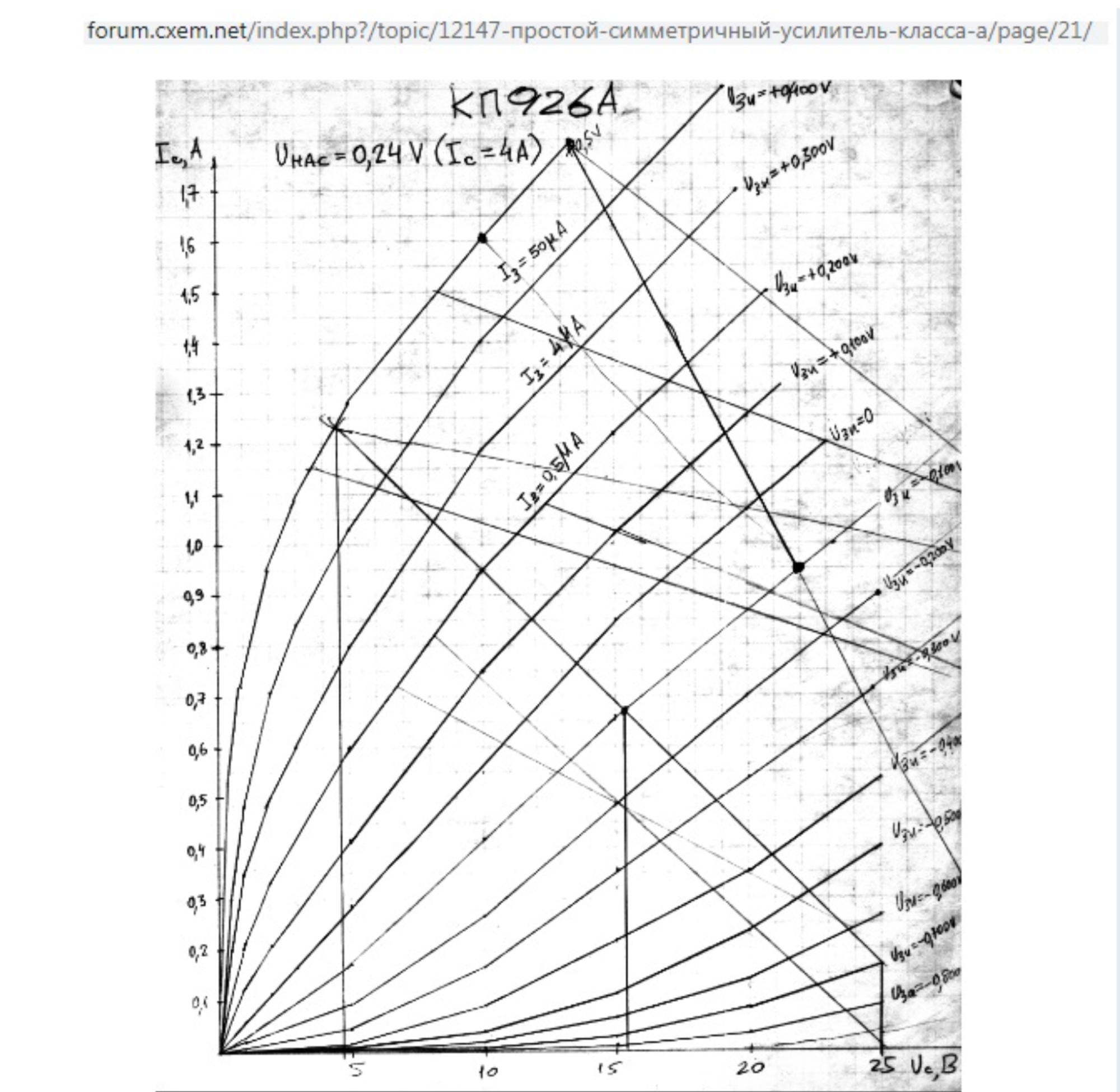

Единственный СИТ, который, возможно, не имеет этой замечательной начальной токовой области, это КП926. Вернее, она есть, но возможно недостаточно токовая.
У одного форумчанина склад этих самых 926-х, опытная партия, не в "глиняных" корпусах, а в железе ТО-3. Но он пока не высидел эти яйца измерениями.
В сети нашел только один график начальной области по КП926. Без статистики он ни об чем.
Меньше ампера без токов затвора. Питание плеча двухтакта 25 В.
На нагрузку 16 Ом сгодится. Но это может быть просто малотоковый экземпляр, всего лишь.
