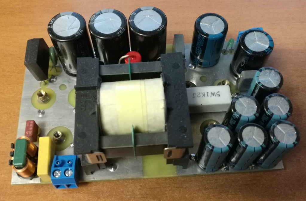

Первая плата -ИБП ватт эдак на 200 с хорошей фильтрацией пульсаций выходного напряжения. Вторая плата - плата фильтров несущей. Детальки габаритные, поэтому отдельная плата. На выходе терминальные разъемы для колонок по 6 контактов каждая. Устанавливаются на плате и выходят на заднюю стенку через прорези.

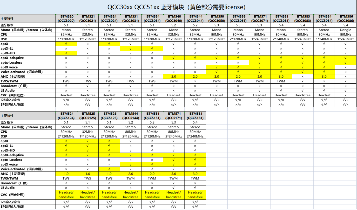

У меня в приоритете были следующие параметры: Цифровой выход I2S и поддержка TWS. Все модули на процессоре Qualcomm. Покупал я давно, в начале прошлого года. На тот момент табличка по процессорам.
Видите какая прорва. Причем могут быть разные модификации исполнения на одном и том же процессоре, да еще и с разными прошивками! Короче черт ногу сломит!
Ладно буду короток... Я выбрал себе платку на процессоре QCC3031. Как видите, далеко не самый крутой проц. Но по функциям она меня устроила. И прошивать ничего не надо было. Все, что надо уже там было прошито. Ну и по работе очень даже хорошая платка! И звук отличный и работает надежно.
У меня она работает в ассинхронном режиме через ASRC. В 1452 модуль ASRC очень даже неплох.
Конечно если вам не нужны цифровые заморочки, то полно более дешевых плат с простыми аналоговыми выходами (на этой плате они тоже конечно есть, да еще и дифференциальные). На алике таких большинство. Но, зараза, дажа такая самая примитивная информация подчас у них глубоко зарыта.
Так вот, если вы в поиске наберете просто название проца QCC3031, то увидите миллион ссылок на разные платы. Причем там хитро. Процессор стоит на модуле, а модуль уже на плате. Во как! Причем могут быть и разные модули на одном процессоре и одинаковые модули на разных платах. Платы подчас без названий. Наверное делаются разными фирмами. Опять надо производить раскопки. В процессе раскопок я и обнаружил на интересующую меня плату какую-то документацию. PDF-ку прикладываю. Там же был и файл под названием HYT_TOOLS_QCC_EQ_V1.1.apk Это установочный файл для андроида. Хотя плата и имеет свои собственные кнопки управления (увидите в PDF-ке), можно их не выводить. Все необходимое есть в интерфейсе приложения к телефону. С какими платами, с какими процессорами это работает - не знаю! Понятно, что с QCC. Но с каким конкретно, предлагаю вам самим выяснить.
На сегодняшний день наверняка появились более крутые платы. Хочу прикупит более современную и с более широкой поддержкой форматов и кодеков. Самому искать - задачка ужасная (я проходил). Поэтому тоже прошу совета. Может у кого-то на примете есть что-то хорошее?

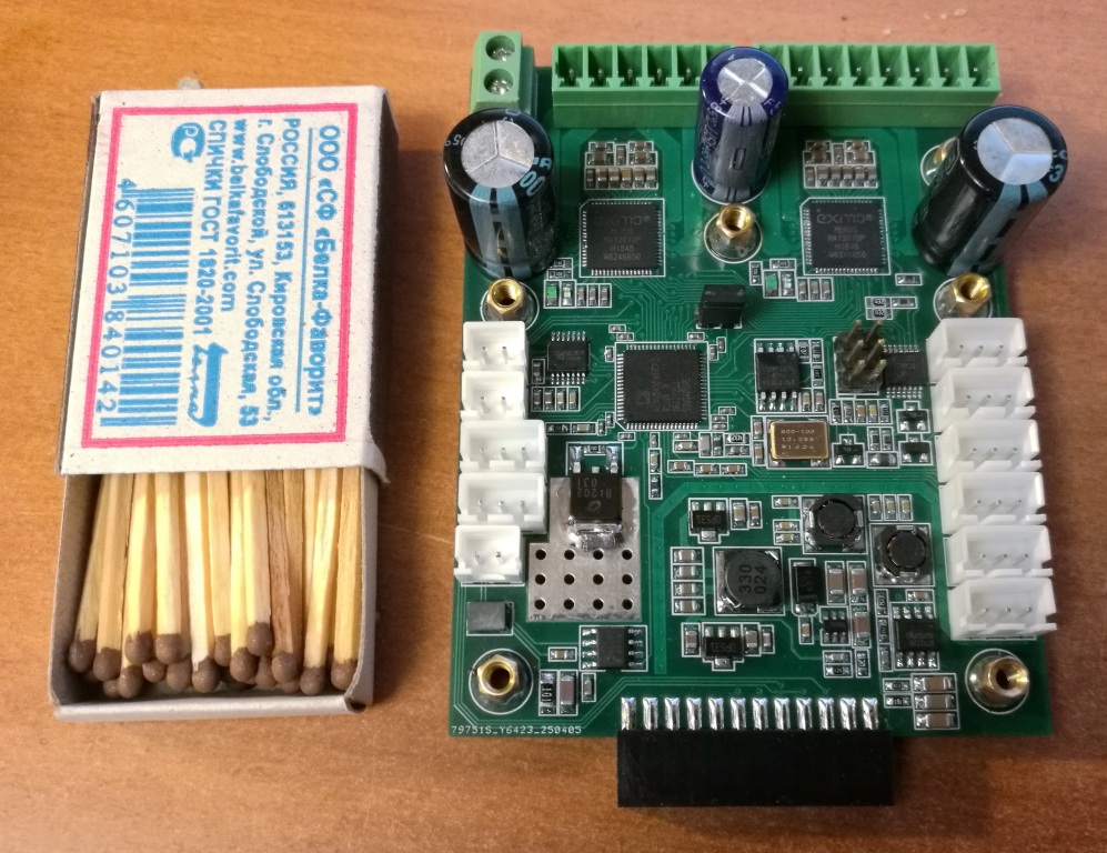

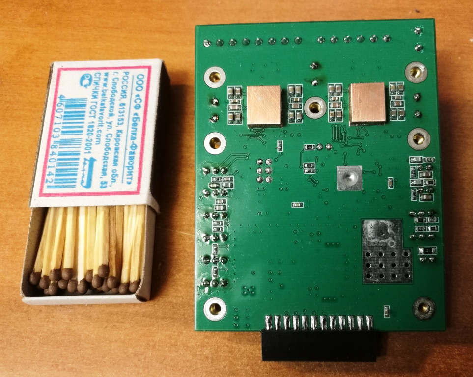

Это платка усилителя. Две микрушки рядом с электролитами - собственно усилители. Каждая имеет три канала. Один мостовой и два обычных. Можно снимать и два мостовых канала. Зеленый разъем сверху - звуковые аналоговые выходы. Можно подавать на плату фильтров, как у меня задумано, или непосредственно на динамики в случае активной акустики. Большая микросхема чуть ниже - DSP. Слева от нее АЦП, справа - флешка. Еще правее микросхема контроллера конфигураций и управления. Внизу - разные питательники на разные напряжения. Вывел кучу разъемов для всевозможных входов и органов управления и индикации. Внизу разъем для платки блютуза. В принципе можно туда втыкать что угодно, имеющее звуковой интерфейс I2S.
На нижней стороне платы видно два медных параллелепипеда. Они припаяны к термопаду микросхем усилителей. При установке в корпус они прижимаются через термопасту к нижней панели корпуса для отвода тепла. Хоть и класс D, но нагрев все-же присутствует, и тепло таким образом эффективно отводится без применения громозких радиаторов. Размеры платы, как видите небольшие. Поэтому и размер корпуса планируется небольшой.
В корпусе также будут размещены питательник и плата фильтров и защиты. Вот питательник:

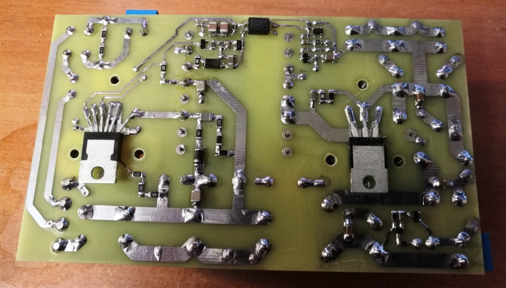

Плата простая. Не стал заказывать у китайцев. Сделал вручную ЛУТом. Как видно, отвод тепла будет осуществляться тем же способом, что и в усилителе. Медяхи на корпуса, требующие охлаждение, пока не напаял.

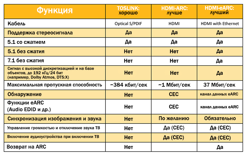

Зачем нужен HDMI ARC:​
Обычно HDMI передаёт видео + звук от источника к телевизору.
ARC позволяет сделать обратный поток звука — от ТВ к внешней акустике. Это удобно, когда:
✅ Ты хочешь:​
  • Смотреть фильмы с встроенных приложений на телевизоре (Netflix, YouTube и т.п.);
  • Подключать приставки или консоли к ТВ, а не напрямую к ресиверу;
  • Избежать лишних проводов, например оптического кабеля;
  • Управлять звуком одним пультом (через CEC).
🔊 Что по качеству звука?​
HDMI ARC может передавать:
  • Стерео (PCM);
  • Dolby Digital, DTS (сжатые форматы);
  • НЕ может передавать Dolby TrueHD, DTS-HD MA, Dolby Atmos без потерь — для этого нужен eARC.
🧩 Что нужно, чтобы ARC работал:​
  1. HDMI-порт с надписью ARC на телевизоре;
  2. Совместимая аудиосистема (ресивер или саундбар с HDMI ARC);
  3. Включённый HDMI CEC (управление через HDMI) в настройках;
  4. Иногда — правильный выбор источника на ресивере (например, "TV Audio").
🖼️ Пример:​
  • Ты подключаешь саундбар к HDMI ARC на ТВ.
  • Включаешь Netflix на телевизоре.
  • Звук идёт через тот же HDMI-кабель обратно на саундбар, без оптики.
  • Пультом ТВ можно регулировать громкость на саундбаре.
📌 Вывод:​
HDMI ARC — это способ упростить подключение звука от ТВ к внешней системе без лишних кабелей, особенно если источником контента является сам телевизор. Он удобен, но ограничен в качестве звука. Если нужен звук без потерь (например, Atmos в TrueHD), тогда нужен eARC.
Перестаньте уже. Смахивает на детский идиотизм. Это знает любой, кто пользовался ресивером или игровой приставкой.
Основной поток из телика - 2.0 за редчайшим исключением в фильмах. И никакого АТМОСа.
Ваш интеллект пропустил это.
Оптика давно уже не торт, за исключением помехозащищенности(длина линии).
Что бы получить торт нужен eARC, а он под патентами кодеков, в итоге стоимость и сложность приёмника eARC в усилителе становится совсем неинтересной для прослушивания только стерео.
ARC разрабатывался для передачи 5,1 звука, для стерео оптики хватало с головой. Правда регулировать громкость с телека не получится по оптике, пожалуй это тот минус который порой и часто заставляет людей обращаться к ARC, но изначально сам ARC разрабатывался не для стерео и трахаться с чипами которые декодируют ARC чисто для стерео, не вижу в этом особой потребности если есть оптический выход у телека и вход у уся. Если же вам нужен звук 5,1 от ТВ, тогда уже есть смысл задуматься о создании приёмника ARC. Для стерео я не вижу в нём острой необходимости.
