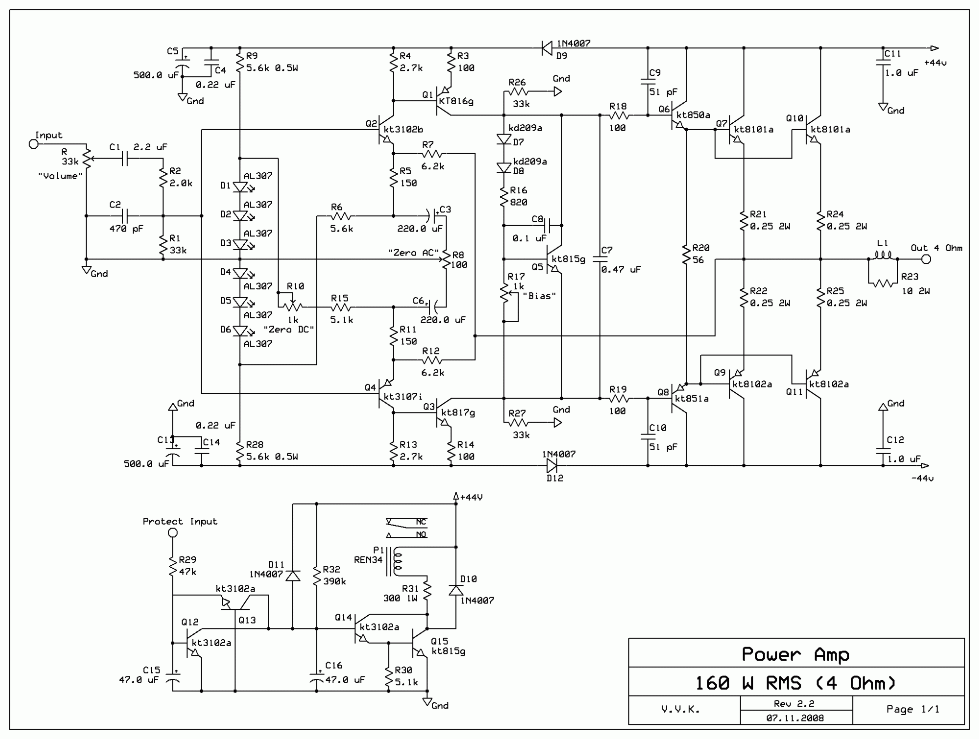

Что фото плат надо разбирать.Вот готовое

Какой алгоритм работы системы АРТП ?автоматической регулировки тока покоя. Как выполнена тепловая связь термо с выходниками ? Какой оптрон . Ну и модель в капе или лтс есть ?
alexsan
6 Апр 2024
784
157
56
Казахстан
Павлодар
Вот та же схема все как положено,делали на датагоре ру по схеме Короля компенсация динамических искажений.
опто транзистор прикреплен к выходникам
в капе нет.

датагор. все ясно .примитив.
Я показывал и тут и на веге вариант термо с гальванической развязкой датчиков и управаляющего элемента током покоя. Все несколько сложнее

Там подводных камней много
для звука что чем меньше припятствий тем лучше
2 неразвязанных каскада с ОЭ это много, хоть бы каскоды ввели или повторитель между каскадами.

Схема вполне себе может звучать и устраивать, при этом не работая как положено.

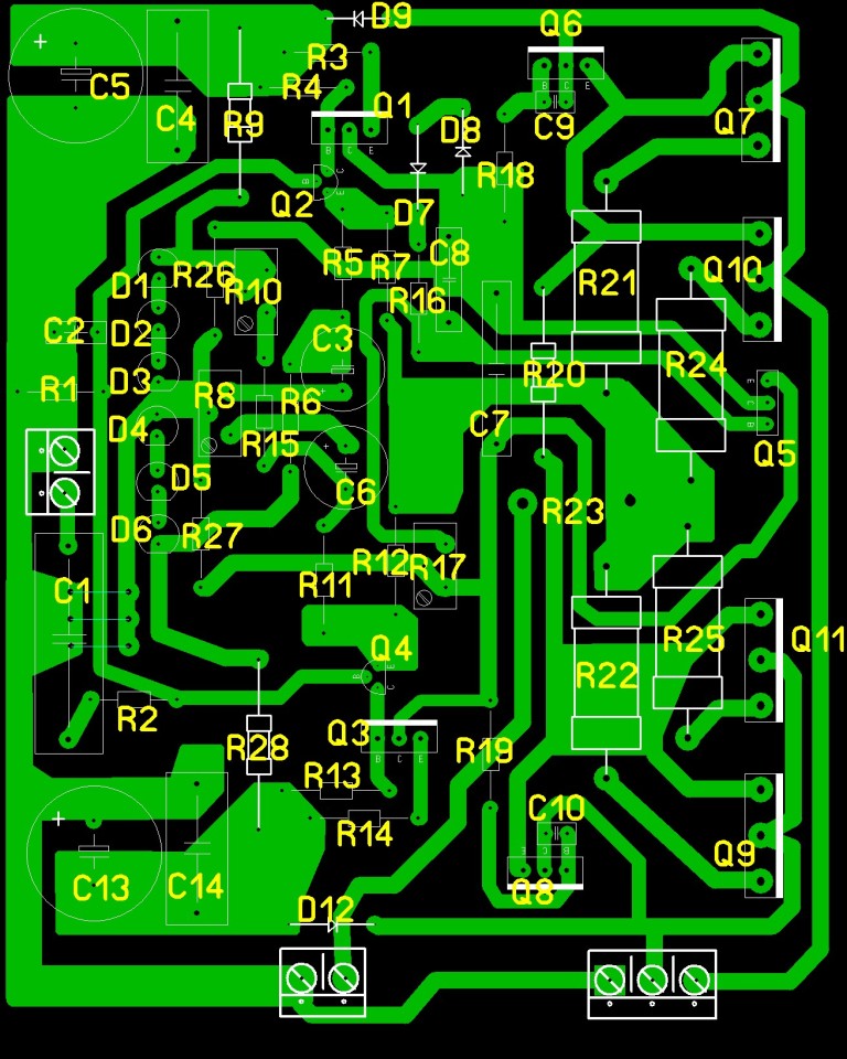

Вот плата по схеме Короля

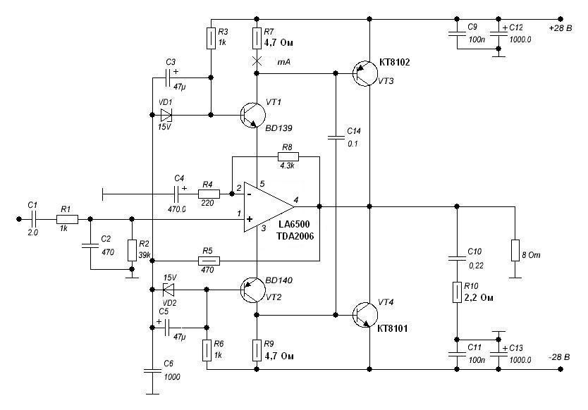

А как вам такое?

Какой ОУ, там УМ.
точно, ум. так ум тоже греется и тп у него плывет. хотя. варианты возможны.
Лучше плавающую среднюю точку сделать и выбросить каскады с ОБ. И в композит
там ум плавающий по питанию, сразу не заметил. круть!

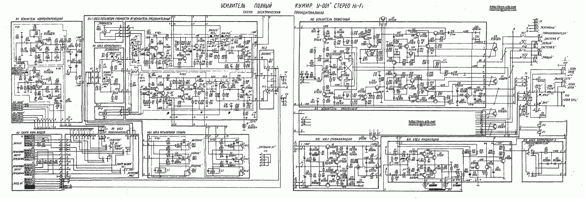

Я за тем чем по проше тем лучше много каскадов тоже не очень,ну работает уже лет восемь .
Они тут тупо дурогонят. Схема - не фонтан, но вот тех описанных здесь драматически-идиотических трагедий там и близко нет.
Кликабельно.
Это - что-то вроде "Кумира" из СССР. Он, даже на тех несовершенных деталях, в звуке ценился.
