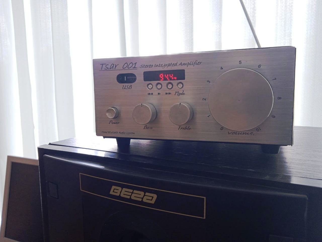

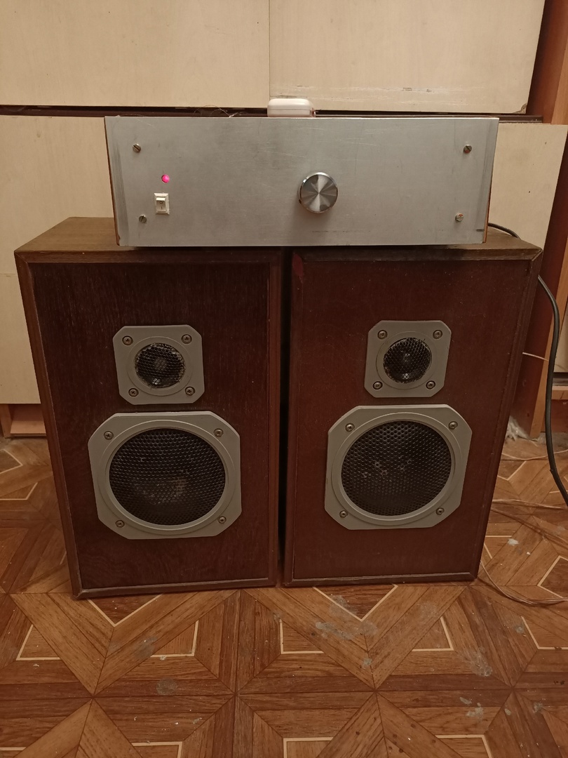

Очередной комплект готов.

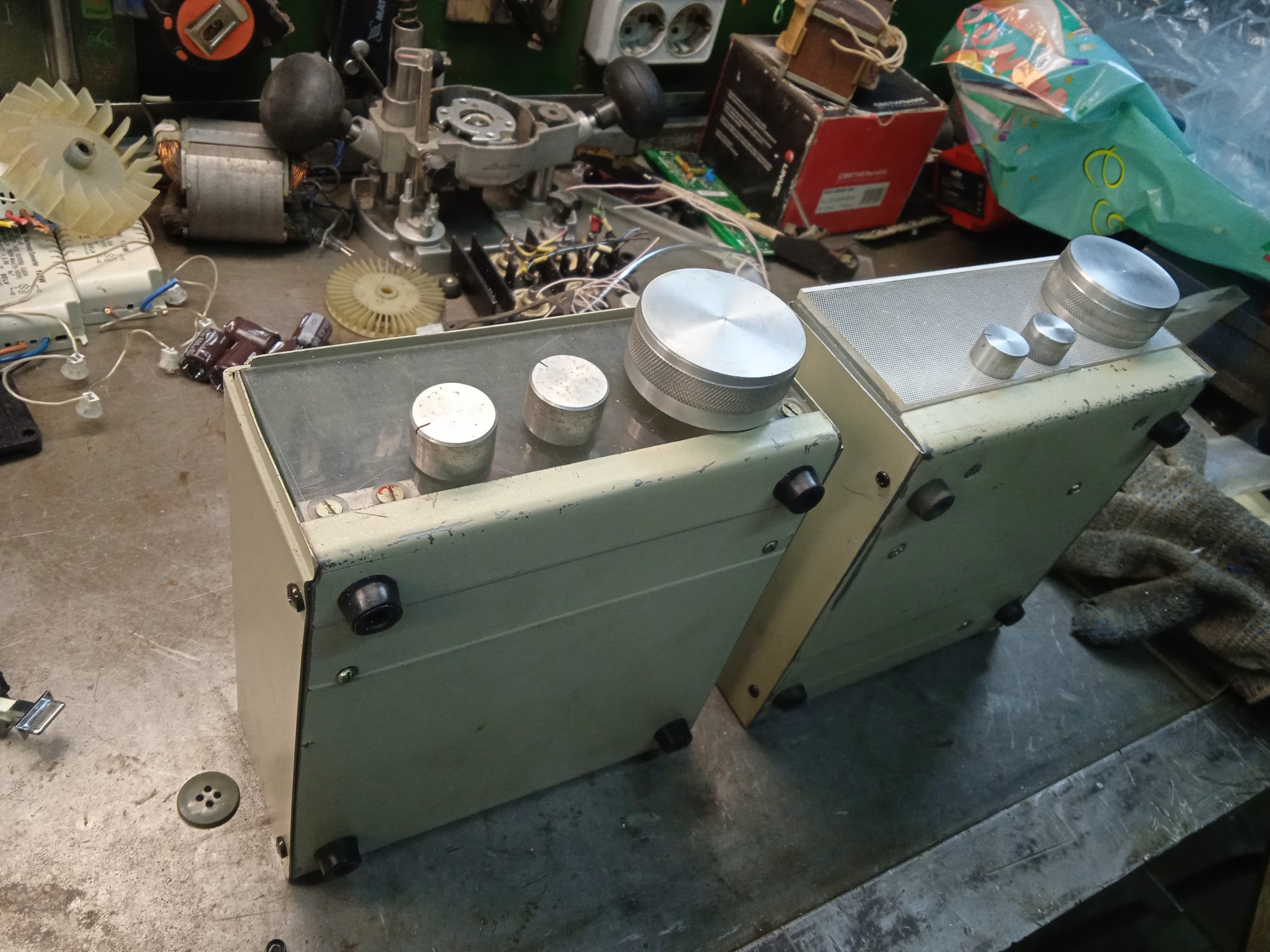

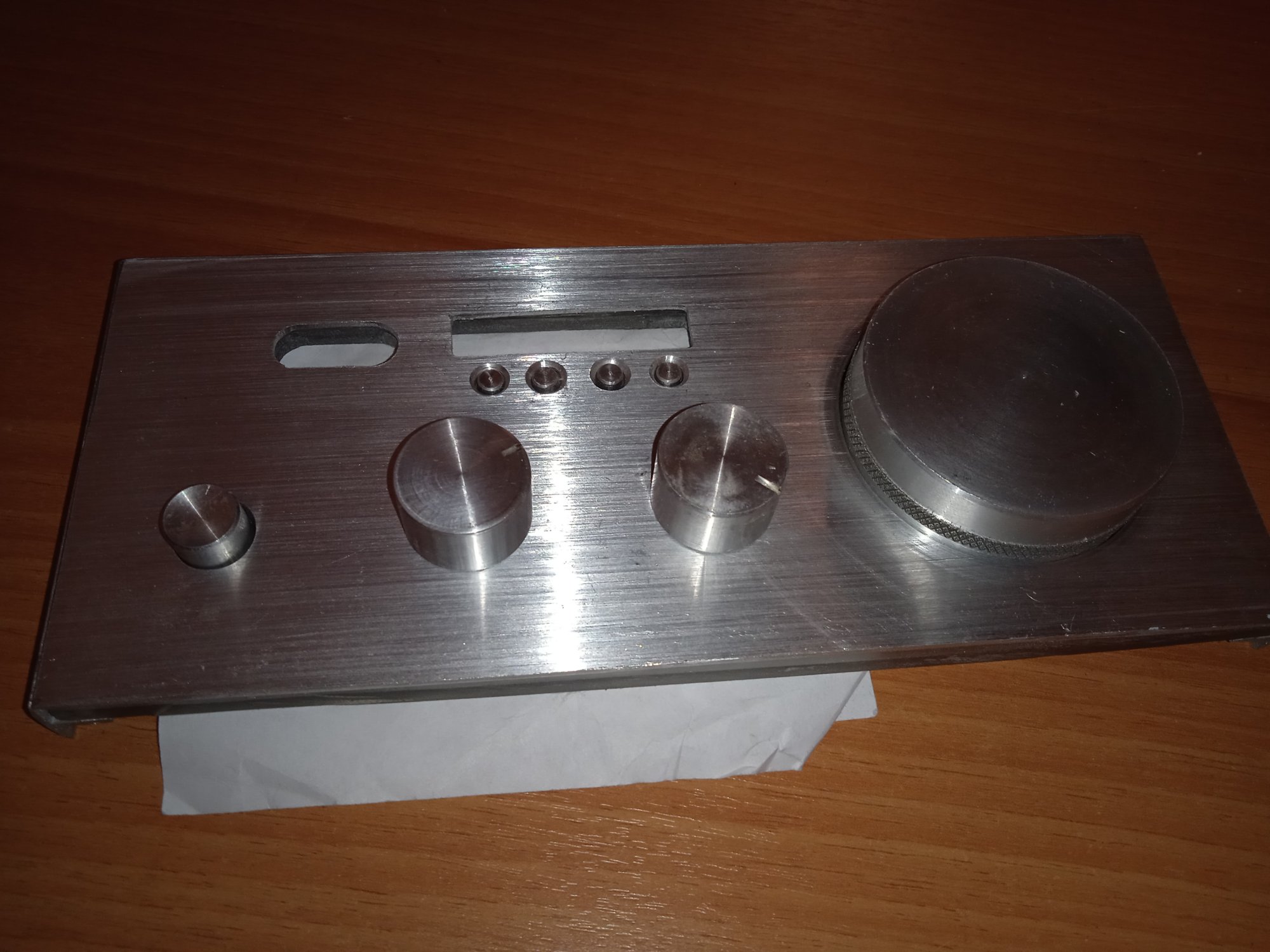

PS Шуточный усь (на это намекает "название", тк в детстве нового владельца звали "Царь") в подарок, но все равно как то заморочился внешкой:

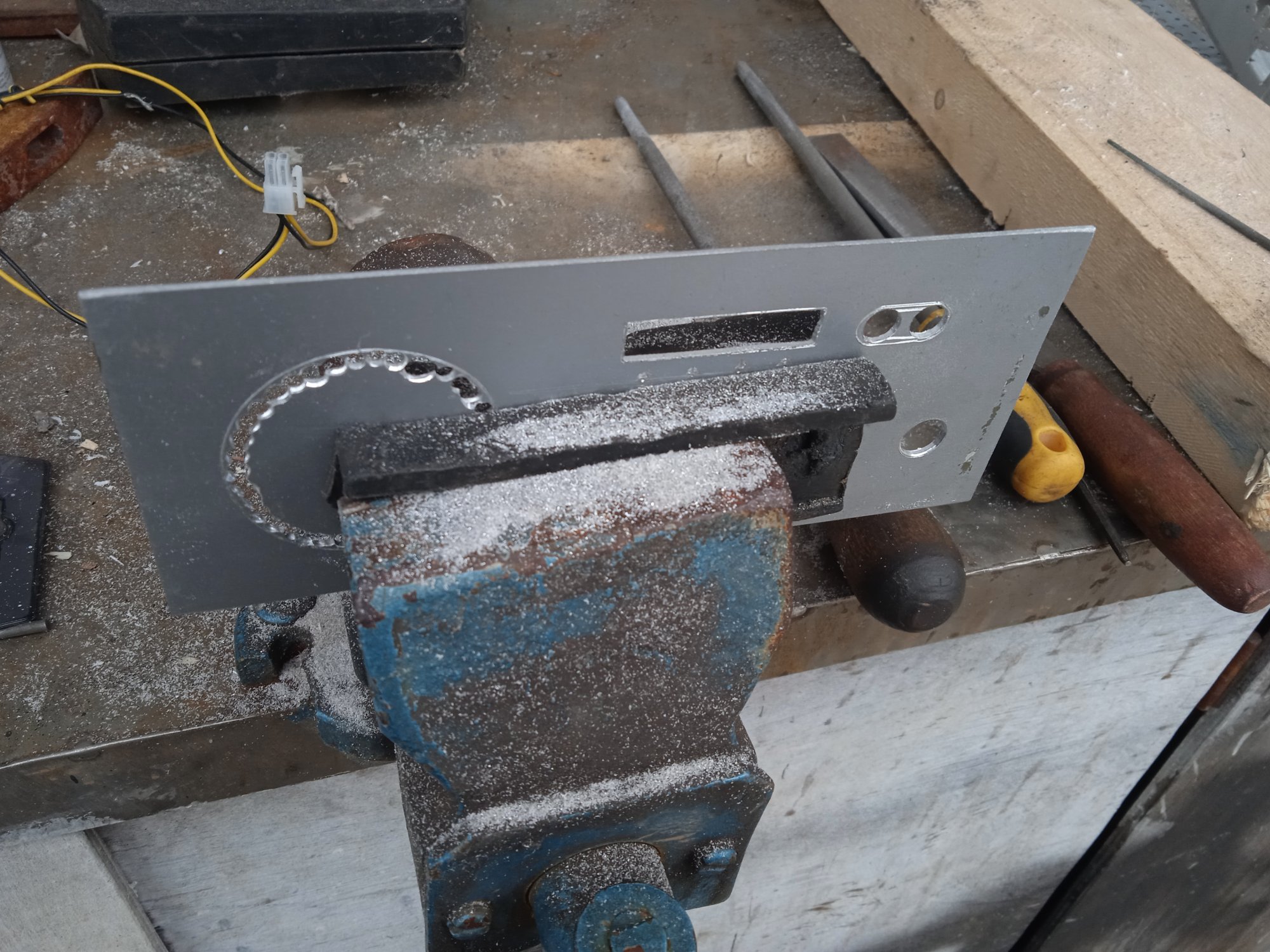

Акустика это s30, а усилитель сбор готовых плат ,корпус сам пилил,отдали платы на запчасти ,ну проверил вроде работоспособны ,оконечник от романтики 15у-120с,плата преда с али и блютуз от туда же,сверху на крыт фанера 10мм,покрыта лаком,
Надписи не чем сейчас делать,тембр блок не использую все что куплено для него это плата блютуз за 100р остальное все свое собранное,кто что отдал,есть и плата энкодера ,но не стал ставить,дочке собирал попросила музыку,а она в другом городе ,все должно быть просто и надежно.
11 Окт 2019
1,119
972
Если есть доступ к лазерному принтеру, то надписи не проблема:зеркально распечатываете на ламинированной бумаге (глянцевой странице журнала) и утюгом к панели. Тот же метод ЛУТ. Вполне приемлимо.

Нету доступа доступ к лазерному принтеру,если был бы то распечатал и лутом.
уже много обьяв лазерной гравировки, я недавно панель Амфитона снимал на реставрацию... получилось не плохо... правда надо ещё допиливать края кратеров от лазера... короче было бы желание)
Это правдо покупной корпус и гравировка от китайцев.
