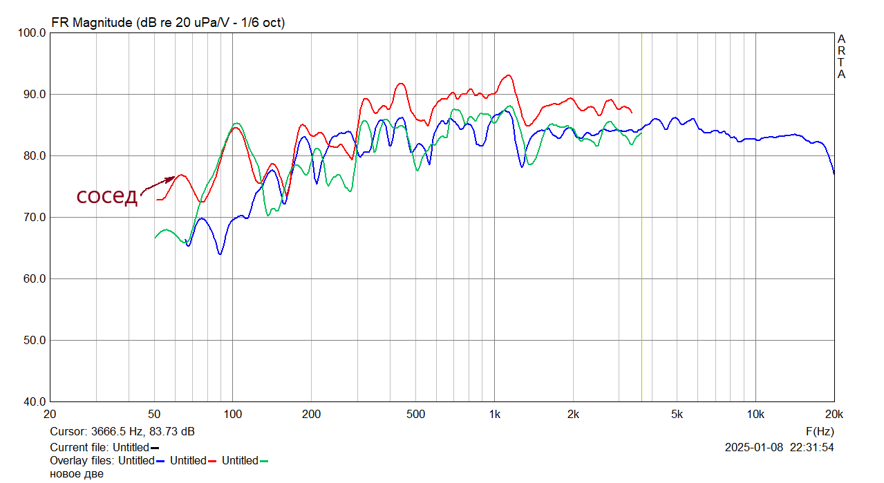

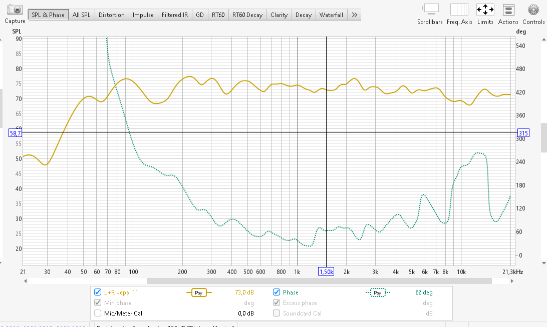

А на самых НЧ меня сейчас всё устраивает, есть даже 25 Гц, см. график.
Я бы поменял АЧХ саба. С подъемом в сторону 25Гц. Акулий плавник с перегибом на 60Гц. Я уже показывал где-то.
У вас, кстати подъем в сторону мида. Попробуйте вариант - завалите саб с наклоном полки в сторону середины. Возможно, это то - что вам реально нужно в первую очередь.
Возможно, даже так -
Теоретически есть возможность переставить саб на 60 см ближе к углу (и к правому сату), что поднимет уровень 38 Гц резонанса, для чего надо выселить черепаху и раскрутить тумбочки.

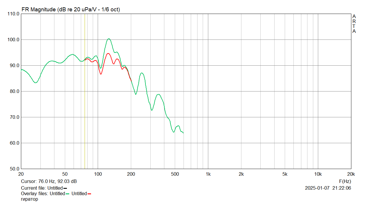

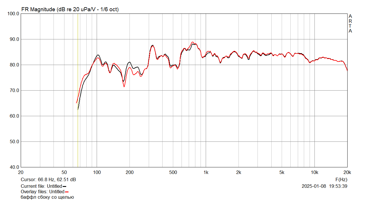

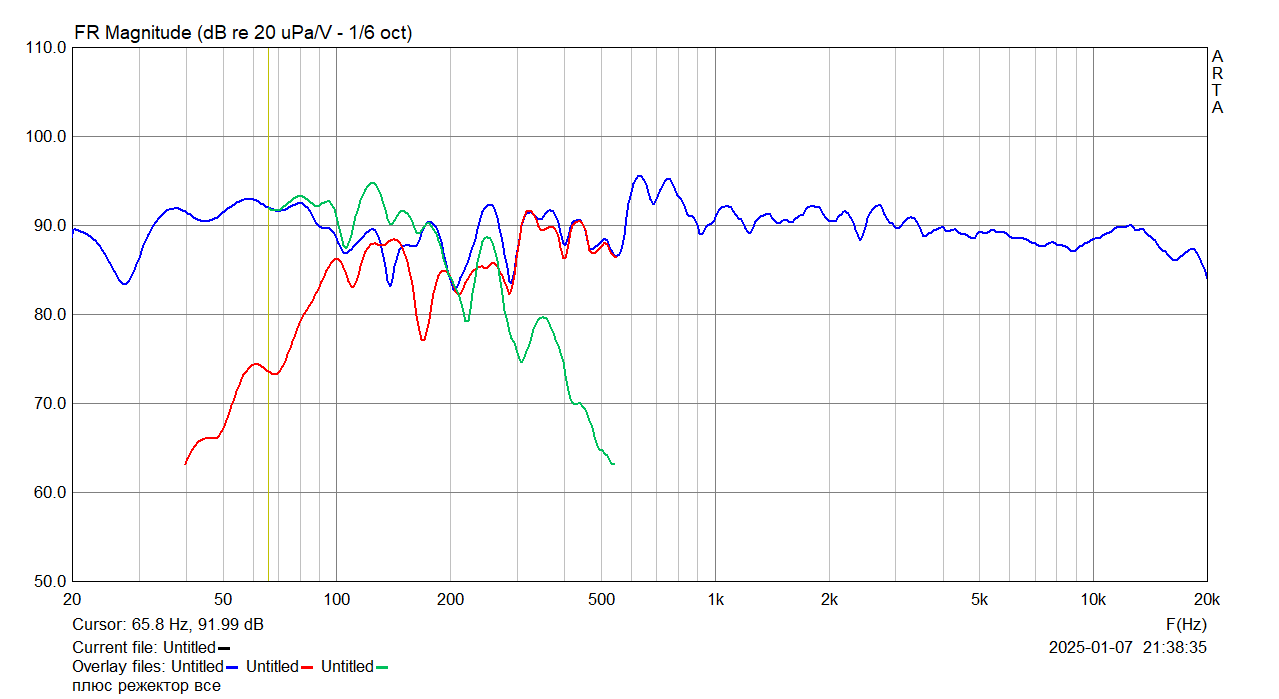

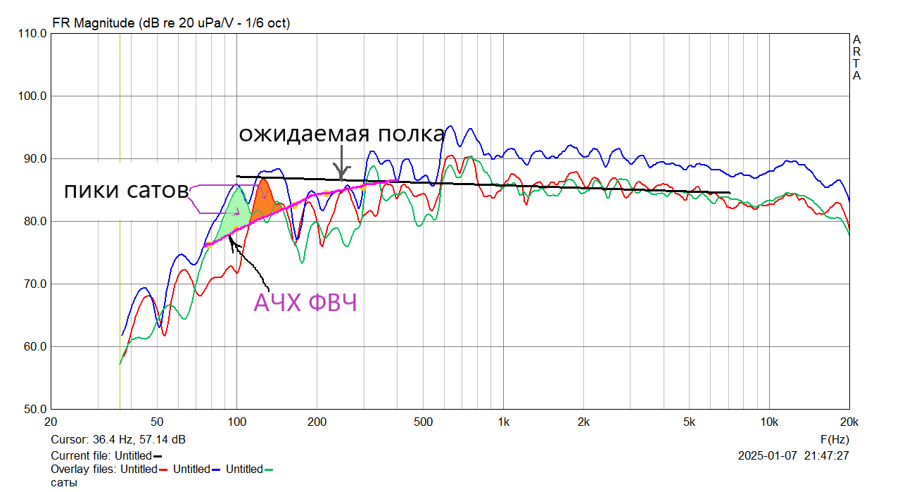

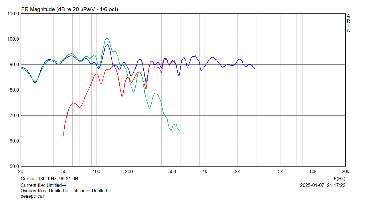

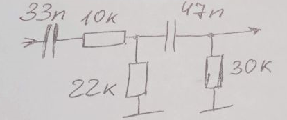

Актуальная схема ФВЧ в тракте сателлитов:
Перевернул фазу сатов и перешёл на 1/6 октавы.
Пики сателлитов и приблизительная АЧХ ФВЧ:
Работа режектора в сабе:
Суммарные АЧХ с режектором и без:
все с режектором.png - панч убит, так и звучит (убито).
реверс сат.png - Ни то, ни сё, но лучше предыдущего варианта, слушать можно (послушал!).
Разница на СЧ - от меня, я встаю и сажусь в другую позу.
Получается, что на частоте около 200 Гц происходит переход от противофазной работы к синфазной ( #44 было в точности наоборот). Последний график выглядит обнадёживающе: если ещё немного подрезать пики сатов, убавить пик 130 Гц саба меньше, чем сейчас это делает режектор, поднять уровень полки НЧ на 1дБ и пустить саб чуть выше, то зона несинфазности уменьшится и станет несущественной, а зона 200...300 дополнительно выровняется. Наверное. Сейчас выглядит так:
Если не выгорит, то придётся попробовать поставить саты туда, где были старые макетные картонки, но сие весьма неудобно: правая будет падать, её надо будет подпирать чем-то, стоЯщим на стульчике :confused: Но зато стыку должно похорошеть.
Внёс изменения в сабовую часть:
Картинка поплыла: пришлось сделать на 10дБ тише, позднее время. Вероятно, на слух будет не хуже, НО. Урезать диапазон сатам - нет возможности, провалятся 200...300 Гц!

Я правильно понимаю что у вас есть стоячая волна на 130Гц и эту волну "питают" сателиты и саб которые разнесены в пространстве на расстояние более метра?

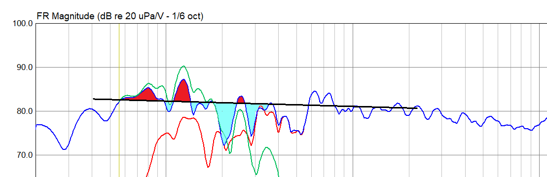

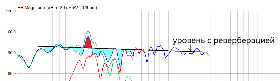

В целом правильно. Саб ровный до 100 Гц (под стенкой вылезает 60 Гц поперечный резонанс), но 130 Гц - больной мозоль, причём не совпадающий с расчётами Резонансы помещения. Черновик, часть 2 . Пики сатов пришлись на 100 и 125 Гц, а сумма пары дала пьедестал 100...150 Гц. К чему Вы упоминаете расстояние между сабом и сатами - не понял.
Нда.... не мне вам советовать что либо, но я бы в таком случае резал бы сателиты на 180Гц крутым порядком. Если у вас источник сигнала компьютер то это можно сделать с помощью EQ APO, в противном случае думаю ситуация неразрешимая с электрической стороны.
Есть у меня ни чем не обоснованное подозрение что, если вкачивать в стоячую волну энергию с трёх разных сторон, то компенсировать влияние стоячей волны на звук с помощью уменьшения интенсивности излучения, малоперспективное занятие.
Присоединяюсь к тому что сателлиты надо резать несколько выше (и долго не мог понять что такое саты. Сначала думал что опечатка - сабы, но нет).

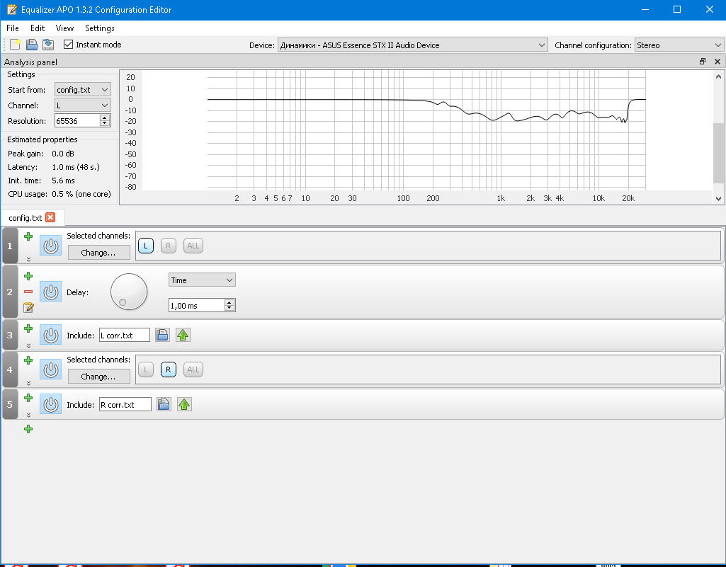

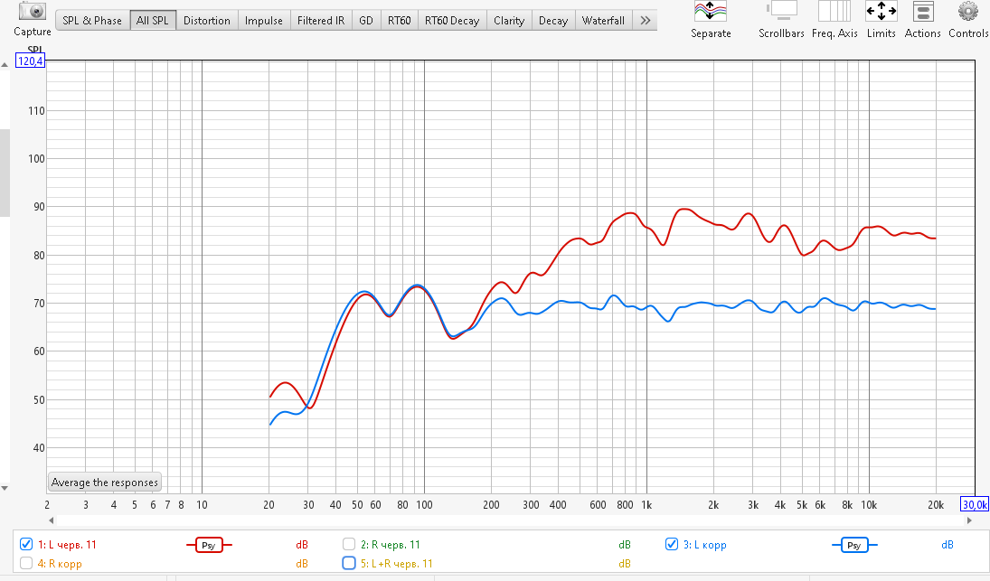

Я вот с одной стороны не понимаю людей которые не хотят применять возможности современной техники. Компьютеры уже настолько мощные, а многоканальные звуковые карты настолько дешёвые , что вообще нет смысла держатся за старые обкатанные решения. У вас есть всё что бы начать применять силу цифры, но вы не хотите отказываться от звуковой карты которая вам не позволяет применить силу цифро актива. С другой стороны я понимаю людей которые очень хорошо разобрались в пассиве и они считают что его достаточно для всех случаев жизни. Но в данном конкретном случае АРО вам позволит получить более приемлемый результат с меньшими затратами.
Вот ради примера покажу как я игрался в АРО когда рихтовал 10ГДШ1-4 для прослушивания эффективности подобных решений.
Причём левый динамик был ближе правого и я для выравнивания центра сцены вводил задержку в канал аж 1мсек.
Так вот, работает такая коррекция на ура, эффект слышен невооружённым слухом. При ваших навыках и понимании процесса, вы с АРО можете выжать столько, что в пассиве вам такого и не снилось.
Вот замер работы двух динамиков в зоне прослушивания -1м от левого динамика. Фаза измеренная, ямка на 10кГц это как раз следствие того, что правый динамик стоит дальше левого и я намеренно не полностью компенсирую его отставание от левого.
И что характерно всё это делается за пол часа. Ума не приложу почему люди упорно не хотят применять доступные современные мощности компьютера и программного обеспечения для достижения желаемого результата.
Посмотреть вложение 120430Посмотреть вложение 120431

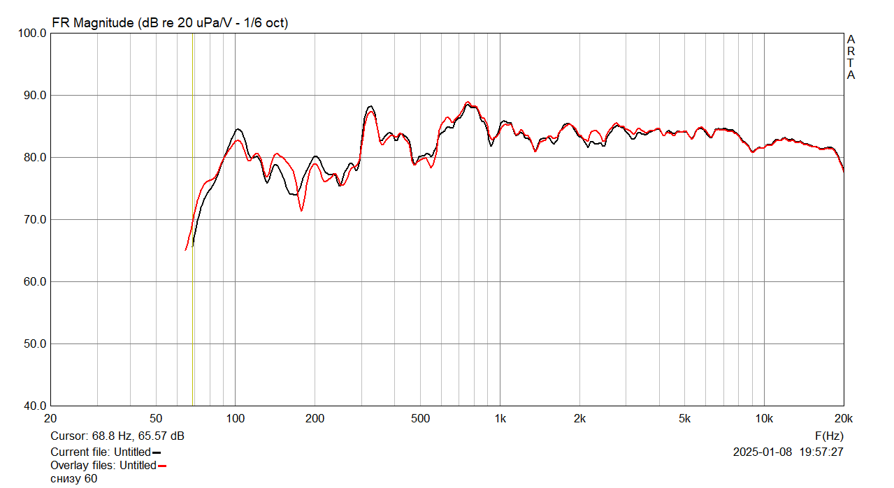

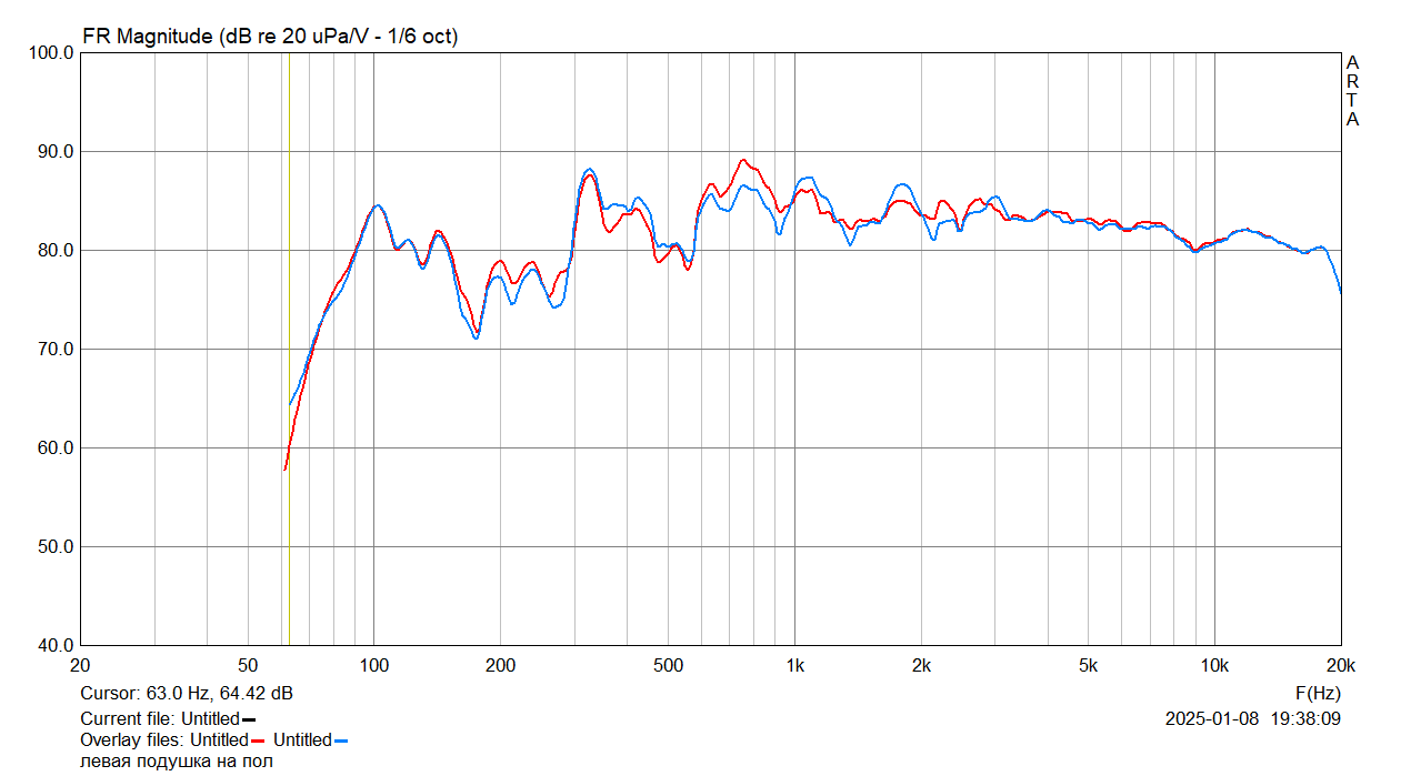

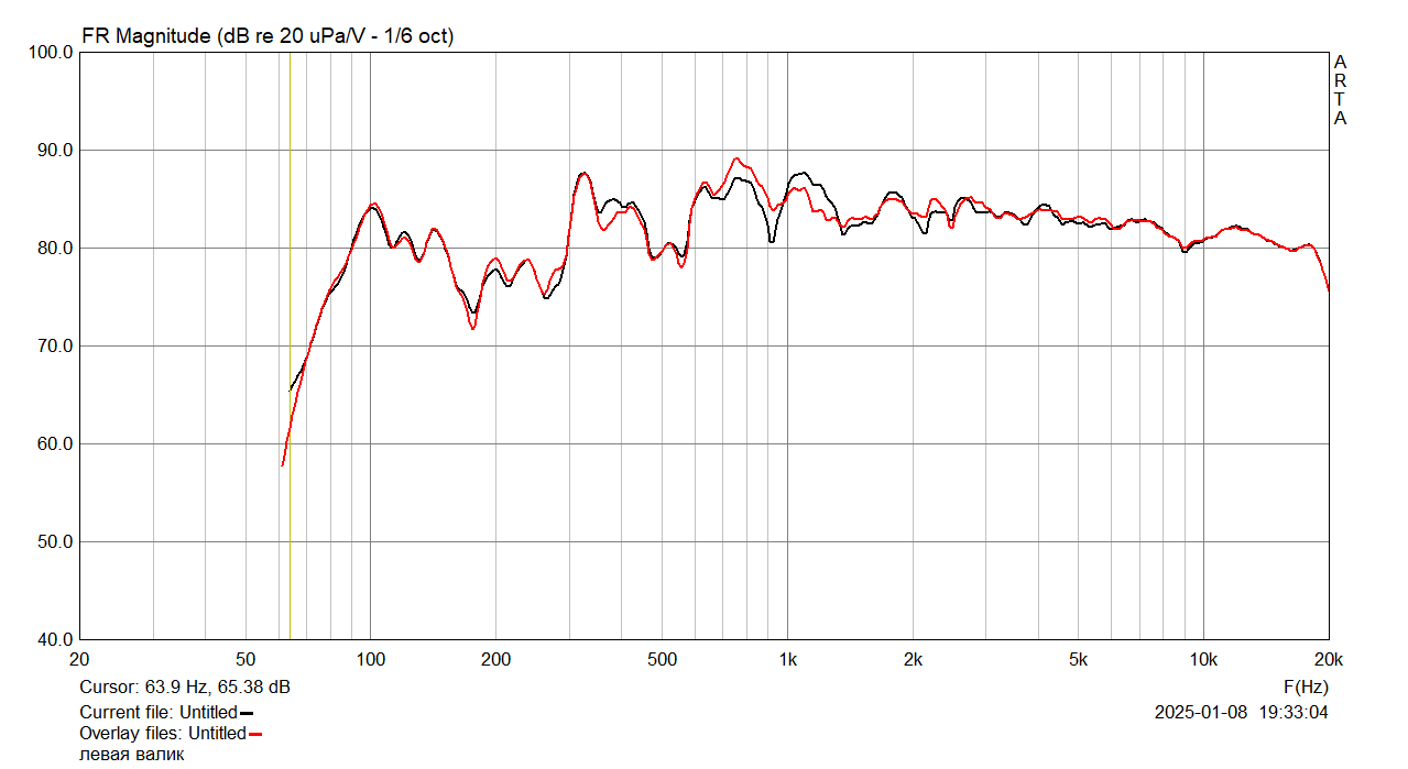

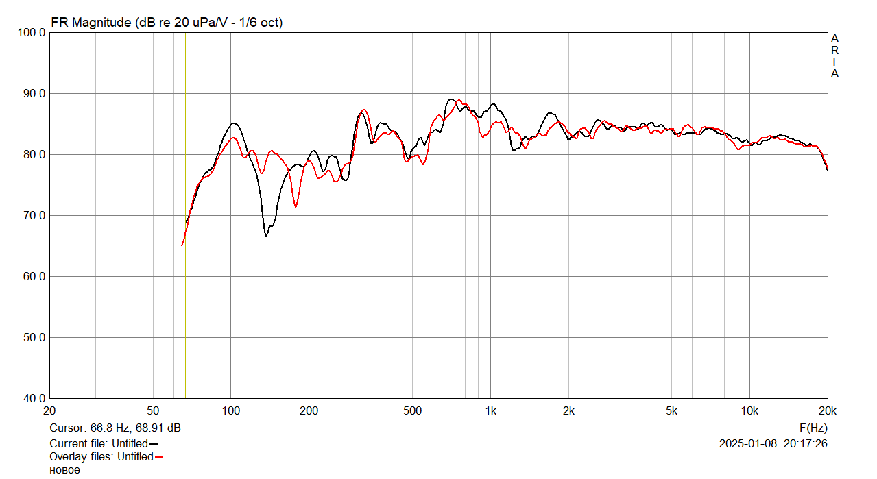

Попробовал на примере левой. Ничего хорошего или ничего значительного, жаль. Во всех случаях красная кривая - без валико/подушки.
5 см дальше подушка сбоку.pngлевая с валиком.pngподушка на полу.pngснизу на 60.png
Перемещаю сателлит на старое место. Мамма мия! Уж лучше назад... (С)

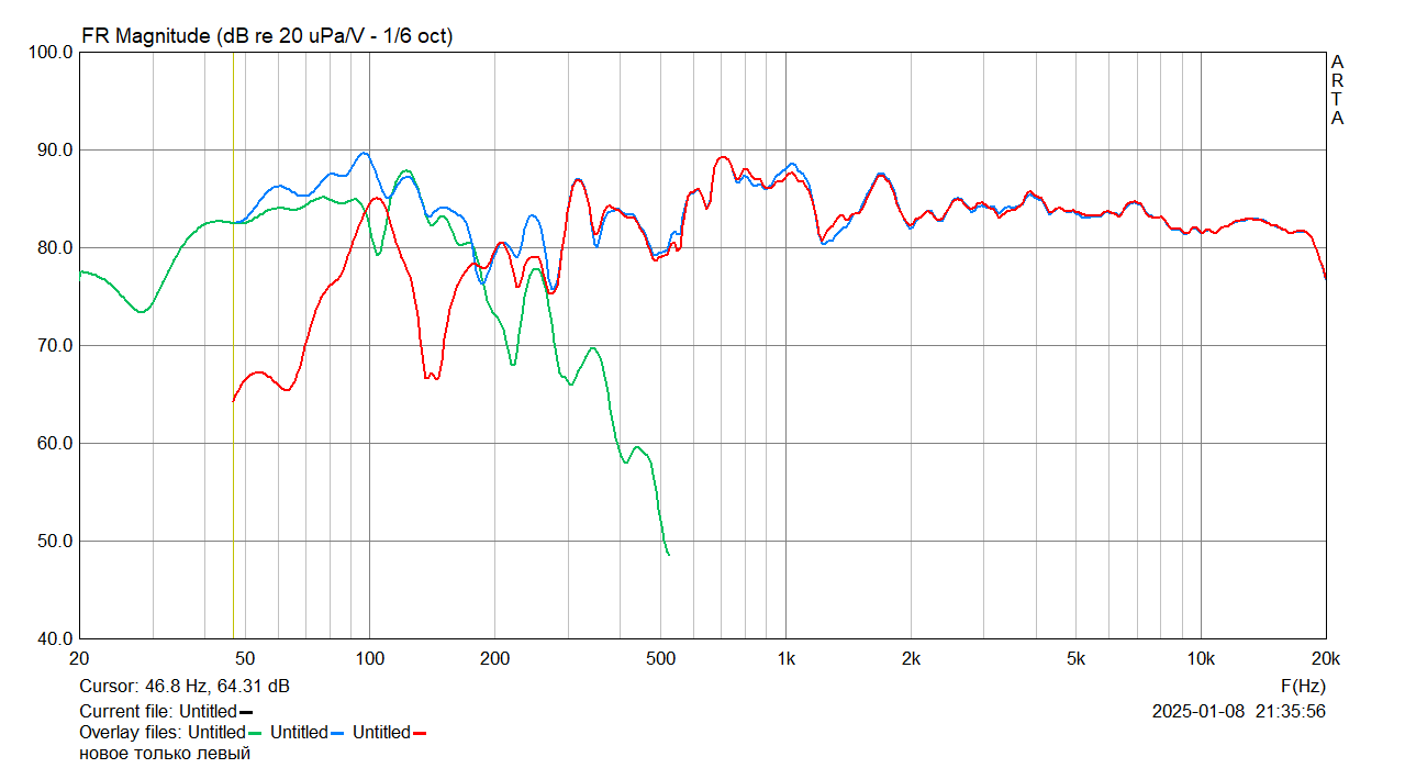

Но всё же попробовал с сигналом только в одном левом канале. Полярность сателлита вернул, потому что расстояние до него увеличилось на добрых 20 см, теперь "типа стык". Уровень саба тоже вернул назад.
Бардак-с, но с правильной полярностью )))
Также попробовал влияние валика на НЧ блок. +/-0,5 дБ ниже 500 Гц.
Таки пробую поднять правую, а не то обидится на левую.

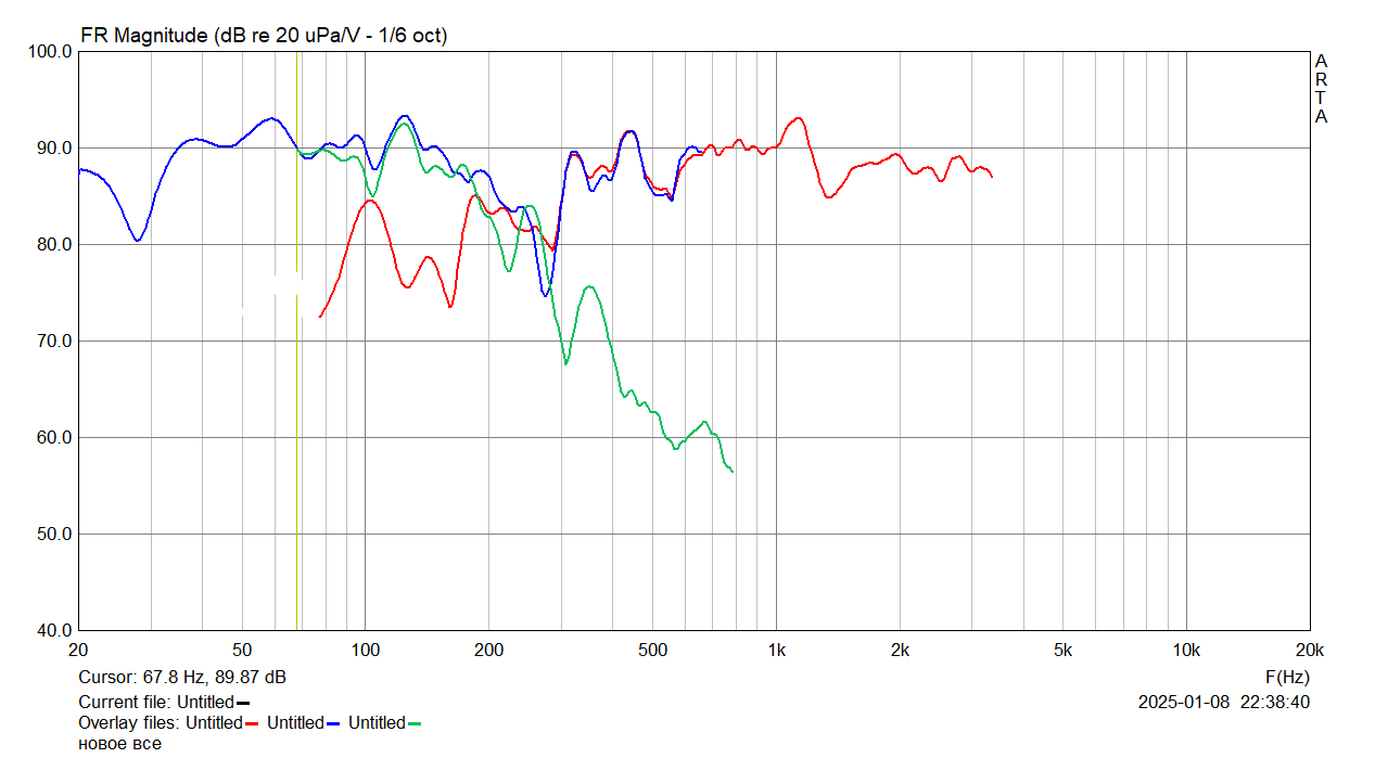

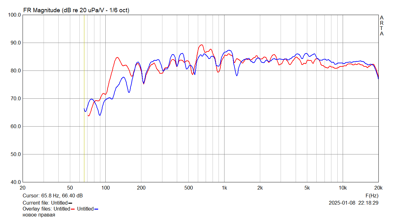

Поднял правую - ей похорошело на мидбасе, спад теперь без пика 130 Гц (синяя кривая)! Горбатятся СЧ, вероятно, из-за ступенчатой подставки, торчащей перед АС, без которой последняя кувыркнётся на пол.
Ничего себе, разница на частоте бывшего пика -10дБ!
Сумма сатов, пока непонятно что будет:
И все вместе:
Блин, одна проблема осталась: выше 250 Гц саб уходит в противофазу! Но, кто не в курсе, у меня с Фазой договор*. Убедить её есть три способа:
- раздвинуть саты (придётся делать подставку и под левую АС, АЧХ опять поплывёт), что приведёт к запаздыванию их излучения относительно саба;
- пустить саб выше (эффективность мала: фаза улучшится незначительно, но зато поднимутся 250 Гц);
- пустить саб первым порядком (он тогда начнёт локализоваться, зараза, но это примерно +60 градусов сразу).
Странная мысль. А если пустить правый сат, который теперь плавно падает, в 2 раза ниже? По идее, поднимется зона 150...300 Гц, но фазы сатов начнут отличаться на панче (стыковка по фазе с сабом у правого сата немного улучшится). По Блауэрту, это может вызвать смещение КИЗ с частотами 150...300 Гц в сторону левой АС, у которой фаза будет в плюсе... Но комната ТАКОЕ крутит, что Блауэрту в его анэхорической камере и не снилось! Надо будет захимичить и послушать без саба.
Это уже четвёртый метод влияния на Фазу.

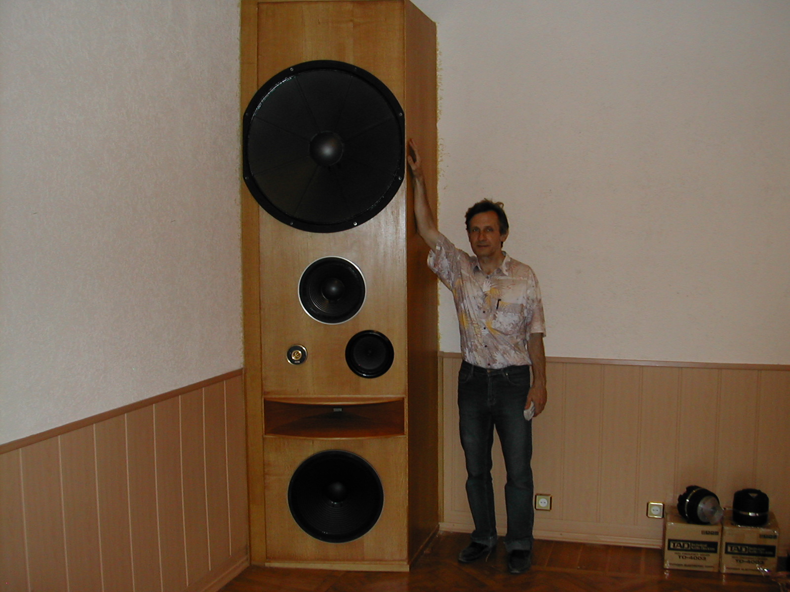

Вот вариант дележки басовика с мидбасом на 100Гц по чесноку. Мидбасом у нас служил 18" TAD TL1801 , в самом низу под рупором. Средником TAD TM1201.
    390.6 KB · Просмотры: 49
Читатель
6 Май 2023
1,392
1,001
56
...Когда деревья были большими )
В наших клетушках можно такое добиться с минимальными средствами и в минимальных размерх. Минимум мидбаса начинается от 8дюмов. Меньше никак. Сабвуфер под стать. Все остальное полу недомеры.
