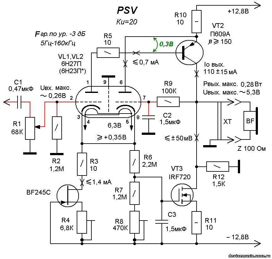

Конечно, не образец совершенства, но как-то работает.
Самое интересное, что простейший дискретный усилитель по этой идее работает лучше - при токовом управлении выходным каскадом лучше управлять от источника тока (каскада ОЭ или ОБ).
Думается, тут все дело в мозге - достраивает недостающее, убирает лишнее...
Искажения разные. Есть такие, что все правильно, а исполнителя- любимого- не узнать. Эту мерзость как назвать?
Главная проблема биполярных транзисторов в нелинейной зависимости тока базы от приложенного к переходу напряжения. Ими (PNP/NPN-транзисторами) линейно управляют током.
Кто мешает управлять биполярным транзистором прямым вводом всего тока драйвера непосредственно в базу?
Последовательно, а не параллельным отбором части тока драйвера, как это обычно делается.
Вот как на схеме ниже.
Уже разбирали, что при тройке на выходе имеем ее входное за мегом.
Внутреннее драйвера, собранного на зеркалах, тоже порядка нескольких мегом.
На пикушках емкостей, которых там полно, получаем фильтр со срезом на единицах, в лучшем случае
десятках герц.
А в варианте усилителя, приведенном выше, действуют куда меньшие сопротивления.
Входное П605А с бетой 150 полтора килоома, выходное лампового триода такого же порядка.
Мало того, утилизируется по делу ВЕСЬ ток драйвера.
А не мизерная его часть.
Можно на выходе использовать одиночный транзистор и в более мощных усилителях.
И управлять им всем током драйвера, который увеличивается при увеличении тока транзистора ВК.

Святослав, покоя не дает идея внедрить в схемуJBL SA-600 двойной триод на лампе вместо второго дифкаскада. Сколько проблем отвалится.
Этот вариант даже рассматривать бессмысленно, у него усиления ноль.
Его владелец так не считает.
А почему бы и нет? Низковольтные двойные триоды есть.
А как насчёт обратного диода Б-Э?
А что с ним не так?

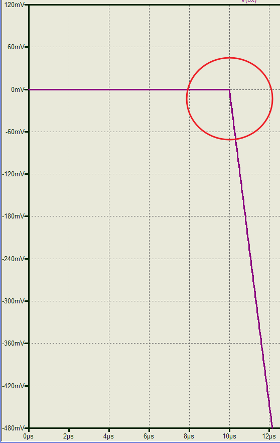

Некто А.Петров, которые многие ругает на всех форумах, предложил анализировать коэф. гармоник на ПЕРВОМ периоде!
Некто не догоняет, что начало первого периода в симуляторе физически неосуществимо и поэтому не может присутствовать в записях музыки.
Вот этот угол:
в природе не существует, а в симуляторе является причиной переходного процесса, который приводит к несовпадению входного и выходного сигнала.
Это несовпадение - причина отсутствия в выходном сигнале полного периода колебаний, а разложение неполного периода - абсурд.
С таким же "успехом" можно разложить на гармоники неполный период идеального синуса и убедиться в появлении гармоник.
Выход из искусственно созданного тупика прост, как карандаш - надо сгладить во входном сигнале дефектный участок так, чтобы значение второй производной не превышало значение
второй производной синусоидального сигнала частотой 20 кГц. А потом можно и сравнить, к примеру наложить осциллограммы входного и выходного сигнала друг на друга.
и после этого сравнивать входной и выходной сигнал
