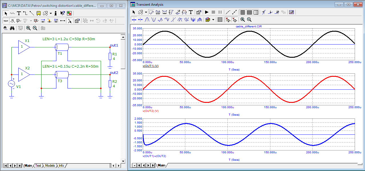

проделал примерно ту же операцию что и звукооператор, произвел вычитание между двумя напряжениями. В результате на выходе получилось напряжение амплитудой 1,5 В при входных по 30 В (пик). Поэтому не удивительно что эта разница была прекрасно слышна.
Все бы ничего, если бы в кабелях не было завала tPD до 60 нс/м (при длине кабеля 3 м это 180 нс) в звуковом диапазоне. Но эти параметры никто не измеряет, а если и измеряет то не предъявляет покупателю.
Все бы ничего, если бы в кабелях не было завала tPD до 60 нс/м в звуковом диапазоне. Но эти параметры никто не измеряет, а если и измеряет то не предъявляет покупателю.
Не забывайте ещё, что звукооператор усилил разницу на 36дБ.
... если бы в кабелях не было завала tPD до 60 нс/м (при длине кабеля 3 м это 180 нс) в звуковом диапазоне. Но эти параметры никто не измеряет, а если и измеряет то не предъявляет покупателю.
А який сенс їх вимірювати ? Якщо затримка сигналу у підсилювачі із зворотнім зв'язком частково змінить вихідний сигнал (він умовно періодичний), то що змінить така затримка в кабелі (в дроселях АС затримка буде ще більшою) - до якого фазового зсуву на частоті 100 герц і 10 кілогерц вона приведе і чи почуємо ми це ?
Не забыли подсчитать, с какой задержкой звуковая волна достигает ваших ушей от АС, расположенных в ~паре метров?
Напомню на всякий случай, скорость звука в воздухе (при "нормальных" условиях) равна ~340м/с.
Сколько это будет в микросекундах на метр?
А в наносекундах будет ещё в 1000 (тысячу) раз "хуже".
Не забыли подсчитать, с какой задержкой звуковая волна достигает ваших ушей от АС, расположенных в ~паре метров? ...
Це трохи різні речі - така затримка не викликає фазового зсуву. Але питання в іншому, чи почуємо різницю фазового зсуву в електричному тракті на різних частотах.

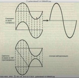

Звукооператор наглядно продемонстрировал одну и ту же запись моно сделанную разными кабелями на 2 дорожки. Если вычитать из одного канала другой записанный одним кабелем (любым), то разница равна нулю. А если взять одну запись сделанную одним кабелем а вторую сделанную другим то чувствуется существенная разница. Причем можно слышать что звук далек от нормального, с искажениями как линейными (разные участки спектра имели разный коэффициент передачи) так и нелинейные (слышны явные искажения на слух, звук корявый, что отмечает и сам звукооператор).
Вы Александр невнимательно смотрели видео. Складывает оператор противофазные сигналы одного и второго кабеля. И слушает полученный при сложении противофазных сигналов артефакт. Если сигналы идентичные, результат 0, если разные (но противофазные обязательно) то имеется артефакт.
У меня дочь писала дипломную работу по уменьшению звука реактивного двигателя по принципу сложения шума самого двигателя и перевернутого по фазе. (ну как то так).

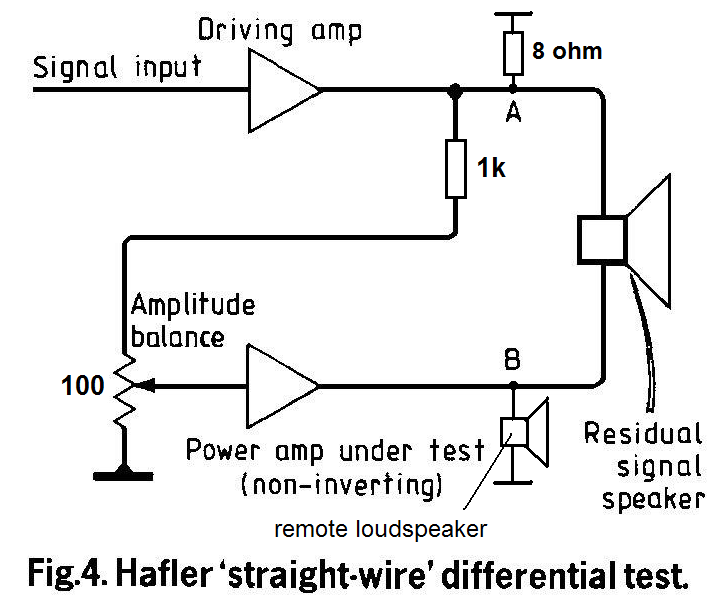

Брехня, как всегда.
ты не то делаешь. Проведи тест своего усилителя частотой 10 кГц на SWDT и покажи осциллограммы в точке А и между точками АВ. Вот тогда и посмотрим есть ли там 0,1% (-60 дБ). В качестве драйверного возьми один из каналов стереоусилителя, а в качестве тестируемого другой (можешь вместо громкоговорителя подключить просто резистор).
Вот тогда и посмотрим где брехня

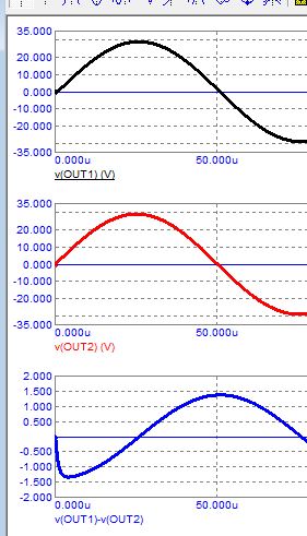

И что с помощью этого изврата можно померить? какой из каналов раскачивает диффузор сильнее? А, извини , Петров, не понял. Какой из двух диффузоров будет раскачиваться сильнее, верно?
Программа в ваших руках, что вы там набираете известно только вам. Я вот такие картинки предпочитаю полезнее. А учить меня поздно, что бы вот так как вы строчить на всех форумах, ах какой я вумный? Нах-нах.
    62.9 KB · Просмотры: 81
странно, я был более высокого мнения о тебе. Ты так и не понял сути метода измерения векторных погрешностей Хафлера. Суть в том чтобы с помощью потенциометра выставить как можно точнее равные напряжения в точках А и В (разумеется это для не инвертирующего тестируемого усилителя, драйверный усилитель может быть любой), в этом случае и разница между ними будет минимальная равная векторной погрешности. Это делается гораздо быстрее чем Алексей корячился и что то там писал с помощью аудиоредактора. Посмотрим что он намеряет на своем усилителе. Я же написал для Алексея, что вместо громкоговорителей может подключить резисторные эквиваленты
Похоже на измерение резонансной частоты динамиков векторным способом.
здесь не резонансная частота измеряется, Хафлер предполагал выносить нагрузку тестируемого усилителя в отдельное помещение (но это не так просто сделать, слишком длинные кабели потребуются чтобы удалить АС на расстояние чтобы их не было слышно по сравнению с сигналом между выходами усилителей. Представим что тестируемый усилитель идеальный, не имеет задержки сигнала. Тогда выставив одинаковые напряжения на выходах усилителей будет ноль между А и В. А если есть задержка (как разная задержка в реальных кабелях из статьи Алдошиной), то будет векторная погрешность что я и показал в тесте кабелей. Вместо громкоговорителя между точками А и В лучше включить осциллограф и показать результат
