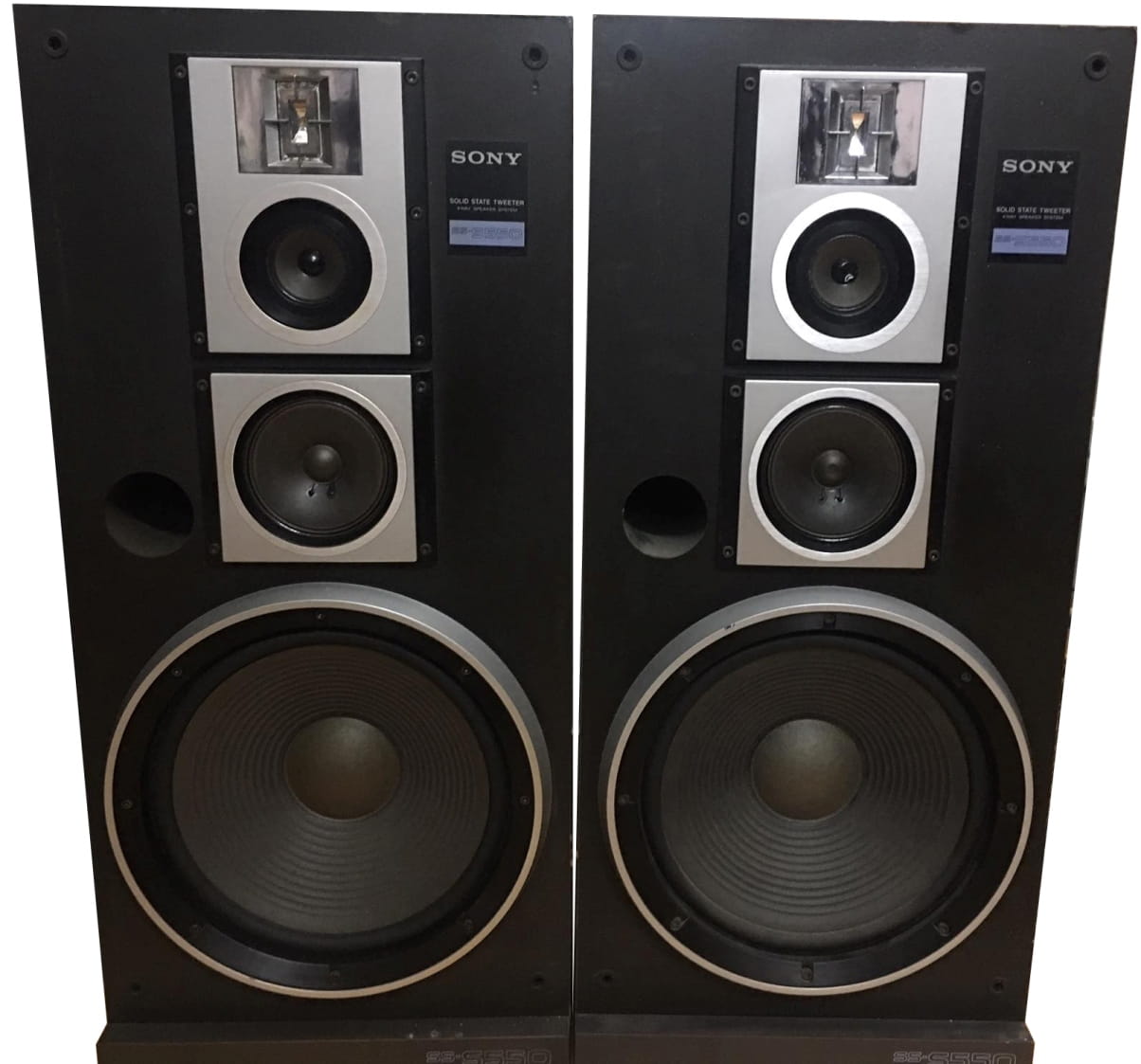

Sony SS-S550 редкая и интересная напольная акустическая система, выпущенная в Японии, в 1983 году. Главная фишка этой модели — довольно нестандартная 4-полосная конфигурация с использованием массивного басовика и специализированного ультравысокочастотного излучателя. Архитектура колонок выдает в них классическую японскую школу начала 80-х. Бумажные диффузоры на нижних и средних частотах дают детальную, живую середину и мягкий, приятный бас, без гула, свойственного современным длинноходным резиновым подвесам. Использование конусных среднечастотников в паре со специфическим твитером делает подачу мягкой на высоких частотах, но порой «на любителя» — у такой конструкции направленность звука может быть довольно выраженной.
4-х полосная АС с фазоинвертором
Диапазон частот воспроизведения: 35 - 20000 Гц
Чувствительность: 92 дБ/Вт/м
Сопротивление: 8 Ом
Максимальная мощность: 150 Вт
Номинальная мощность: 75 Вт
Динамики: НЧ 300 мм, Мид: 120 мм, СЧ: 65 мм, ВЧ: твердотельный
Частота раздела: 2000 и 12000 Гц
Внешние размеры (ВхШхГ): 785х360х330 мм
Масса: 16 кг

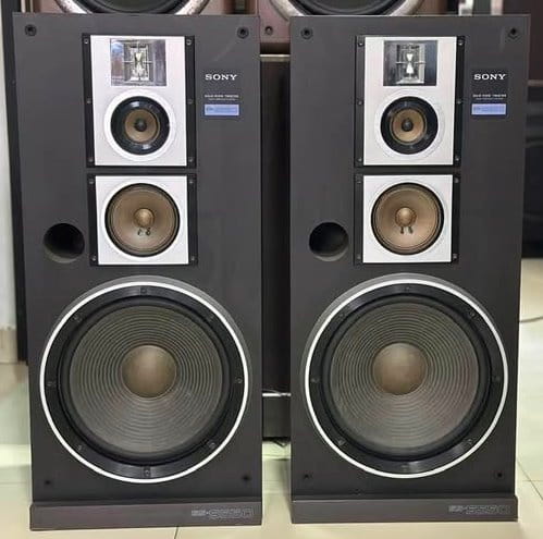

Порт фазоинвертора выведен на переднюю панель (прямо под мидвуфером), что немного упрощает размещение в комнате. Низкие частоты обеспечивает 12 НЧ, что дает плотный и глубокий бас. Мидбас: 12-сантиметровый конусный динамик. СЧ - конусный излучатель. Высокие частоты воспроизводит так называемый solid-state твитер (пьезоэлектрический/полупроводниковый излучатель), который отвечает за самый верхний регистр.

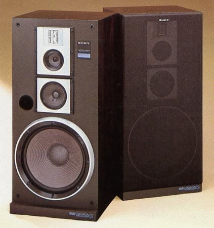

Как и у любой винтажной акустики, критически важное значение имеет состояние подвесов у НЧ динамиков и состояние электролитических конденсаторов в фильтрах (кроссоверах).

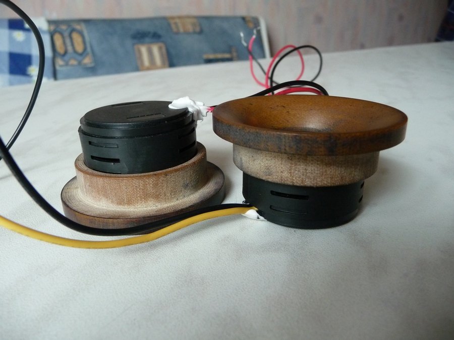

Было в продаже их в своё время - как говна по весне за баней. А уж сколько я поделок на них сделал.... Пара по сей день в авто работают. Желания сменить их на обычные пищалки пока не возникало
Как пример:
Внутри согласующий транс.
Я так и не понял что. Но пишется как пьезо
Мне на Фарпосте Владивостока попадались такие. Обычная металлическая ванночка по типу 2ГД-36. Угловатая. Без МС. На них трансформатора не было.
