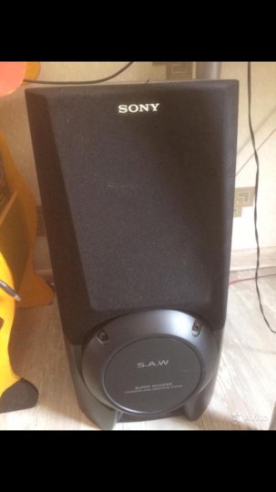

Кто нибудь слушал-слышал?
Фото надергал с нета. Стоят у одной тетки, просит 5тр.
Как понял короб из двух боксов, нижний БП-4, вверху под грилем 6,5" НЧ-СЧ и бумажный ВЧ, эти в отдельном закрытом объеме. Подвесы резина.
Напутал. Верхний объем не закрытый, есть ФИ.

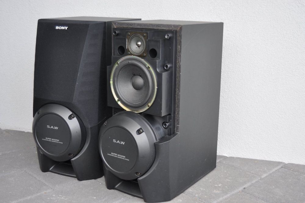

Звучит может и не плохо, а хорошо. Однако внешний вид на мой вкус выглядит слишком футуристично.
Корпуса потребуют реставрации, нижние плиты ДСП разбухли, стояли на полу. Ткань грилилей желательно поменять. Возьму наверно, может больше Эстонии понравятся. Вес 13кг каждая.
Вот такой динамик упакован в бандпасс

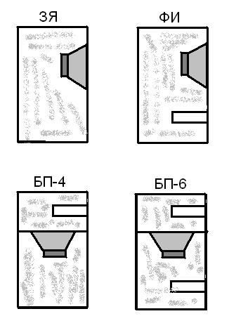

Что это внизу? Что за формление?
Так называемый Бандпасс. Низкочастотник помещен внутри бокса на перегородке разделяющий этот бокс на две половины. Из одной или сразу из обеих половин на улицу смотрят порты фазоинверторов настроенных на нужную частоту. Почти все сабвуфера современных мультимедиа построены по этому принципу.
В этих системах БП-4

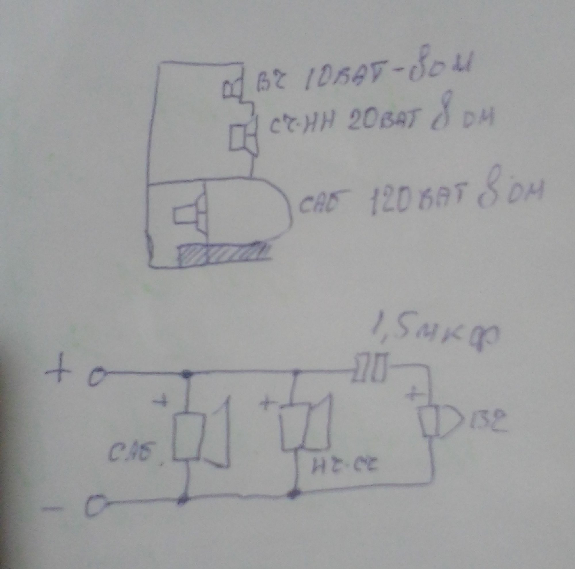

Итак, дома. На рисунке примерное расположение динов, и да, это схема фильтра. Странно и сзади на шильдике указано 8 ом. Сабовый и НЧ-СЧ 6.5" оба. На сабовом пара крупных магнитов и толстая резина подвеса, очень тугие, от 0.5-1 ватта практически диф не двигается. На НЧ-СЧ напротив очень мягкие, резина очень тонкая. Мысли?
    245.6 KB · Просмотры: 209

Там поэтому с фильтрами и не стали заморачиваться.Так как конструкция и элементы всё равно приличный звук не дадут на громкости.
И саб и сч-нч фигачат во всю полосу.Вы хотели хайэндовского звука оттуда что ли?
Резать саб катушкой на 2-3 мГн минимум,а то и больше 4-6 (на 6 у меня на Селестион Ф-30 вроде,а там отнюдь не саб),чуть подрезать сч-нч тоже.Возможно чуть кондером ещё сч-нч сверху успокоить.
Отдельно послушайте каждый динамик ,тогда станет яснее.Даже без приборов для начала.
Внутренний отсек саба,если без отделки он, надо зашумить,как минимум.
Вверху тоже,но поменьше.
Возможно попробовать подвес саба чуть пропитать керосином,посмотреть,что выйдет.
Если очень жёсткий,дубасить будет только на пиках.
Лишнее. БандПасс сам неплохо фильтрует
ничего не даст. Как раз сегдодня мучас свежий сабик - вообще ноль эмоций.
А вот это - да.
И верхний отсек умеренно пдглушить (с прослушкой)
А вообще без микрофона делать тут нечего.
Мои мысли - мои летуны...
Нет смысла включать 20 Вт мягкий и 120 Вт жёсткий в параллель. То же самое, что тут #244 . Надпись 8 Ом сзади подтверждает догадку: перед нами - конструктор-недоделка. Планировался отдельный УМ на саб,100%. Сейчас каша от работы НЧ/СЧ в полную полосу, и немножко от ВЧ, включённого первым порядком (он точно не Морель с резонансом 500 Гц)))
Это что: #20 ? Такое не фильтровать?
ничего не даст. Как раз сегодня мучал свежий сабик - вообще ноль эмоций.
